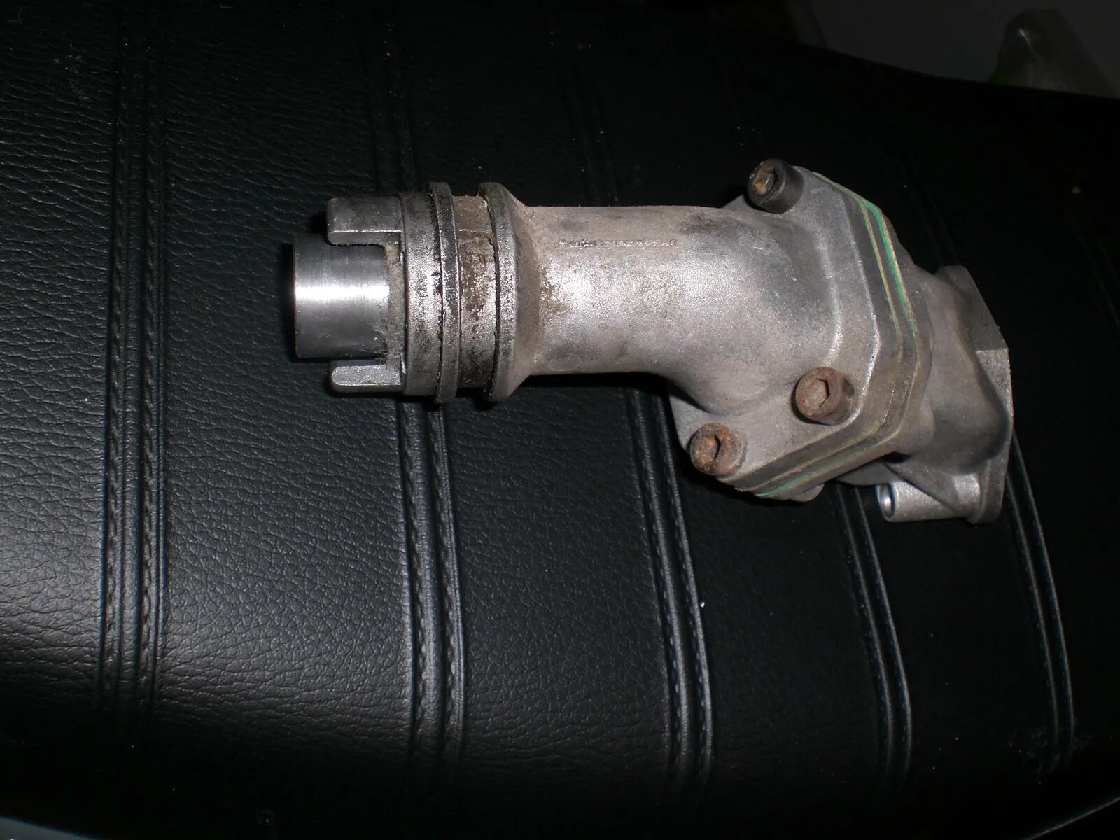

    ich war gerade in der werkstatt un habe ihn ausgebaut
    Was von oben nicht zu sehen war war das
    :+5
    was soll ich jetzt machen?
    ich hab nicht mal das abgebrochene stück mehr :+4
    • December 26, 2009 at 10:58
    Mit etwas glück wirds trotzdem dicht , dein Problem ist aber dass der Vergaser eh nicht passt !
    Jetzt kannste wenigstens genau sehen was da nicht passt vom durchmesser .
    Warum willste denn ne Membran montieren ? Welches Setup ?

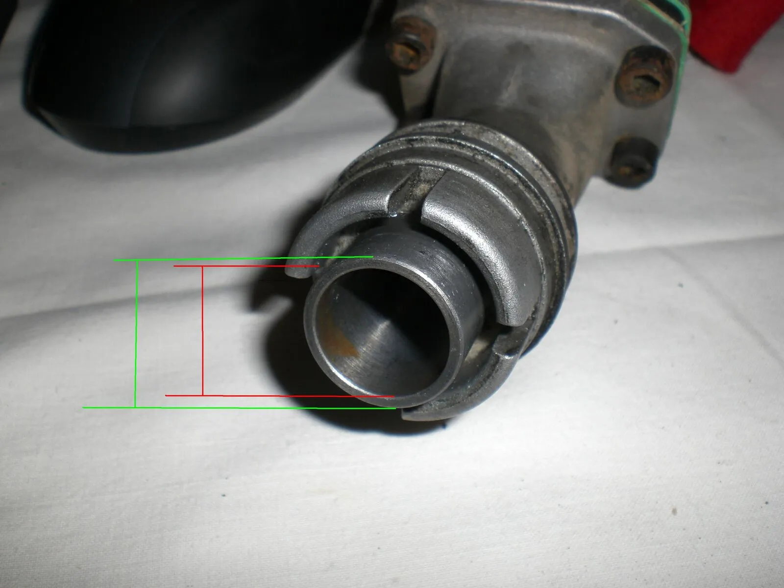

    • December 26, 2009 at 18:36
    also der außendurchmesser ist 20mm(auf bild grün)und der innendurschmesser ist 16mm(auf bild rot)
    Linien sieht man erst wenn man da bild vergrößert
    Gruß Fabi

    • December 26, 2009 at 19:13
    wie wärs mit dem gummiverindungsschlauch??
    klick mich ich bin ein link
