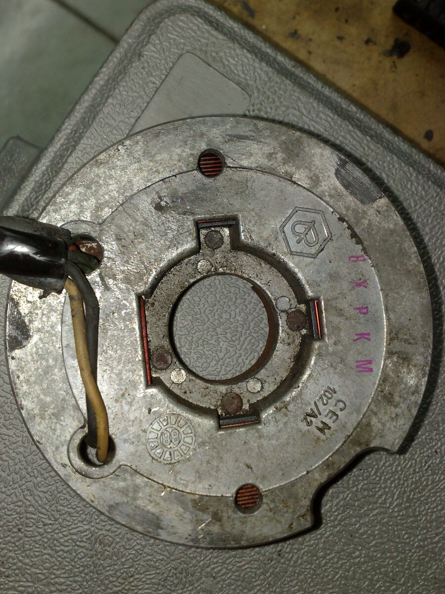

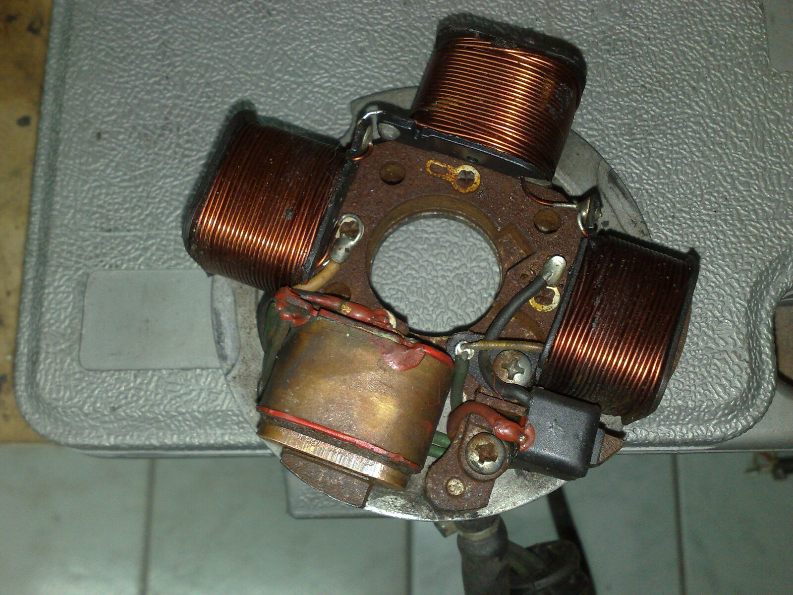

    Kann mir jemand sagen um welche Grundplatte es sich hier handelt?
    Steht PK, aber in einem PK Lüfterrad passt es nicht. Ist zu groß.

    Pk 6V kontaklos, hast du die bei ebay gekauft?
    Passt nur mit entsprechendem Polrad

    War an einem Motor dran welches ich aus Italien mitgebracht hatte.Leider ohne Lüfterrad.
