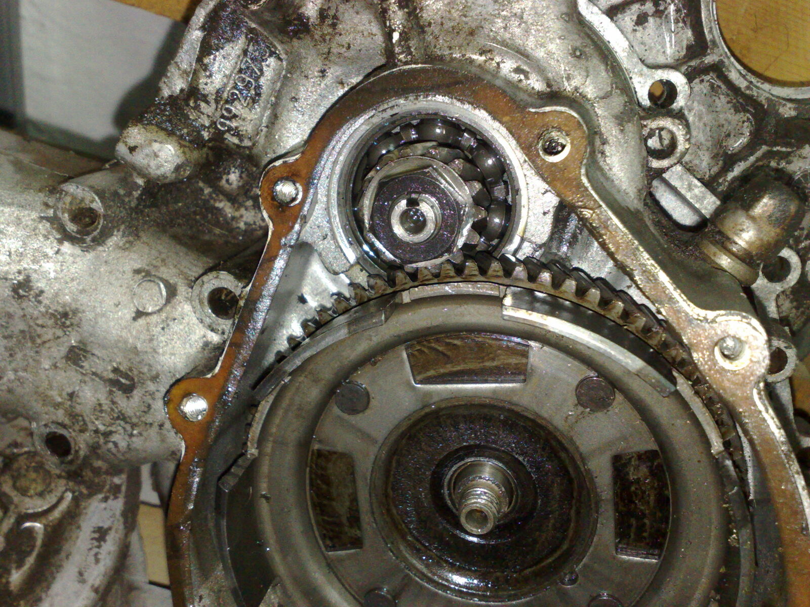

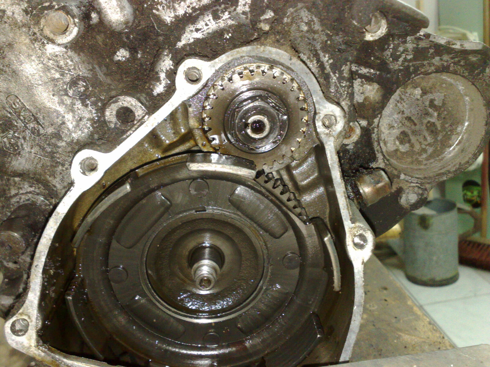

    Habe 2 Motoren und sind von der übersetzung verschieden.
    Lange oder kurze übersetzung.Welcher ist vorteilhafter?

    Kommt darauf an,was Du damit anstellen möchtest.Kurze Übersetzung ist gute Beschleunigung,aber auch geringere Endgeschwindigkeit.Bei der langen Übersetzung das Gegenteil.

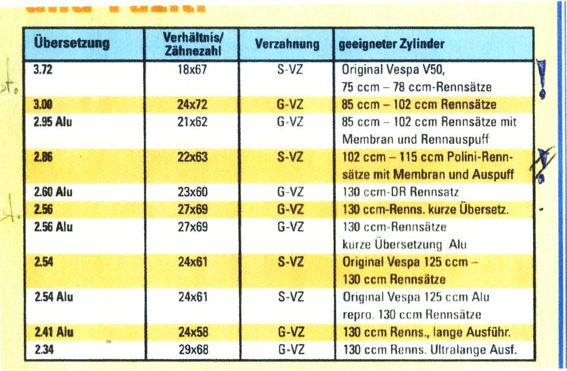

    Bis 75ccm ~3,72er
    ab 85ccm 3.72, 3.0,...
    Die Glaskugel ist grad defekt. Wie gesagt, kommt auf deinen Zylinder an ;)
    • January 2, 2010 at 15:02
    Hier mal ne übersicht :

    Das anfahren ist mir wichtiger. Endgeschwindigkeit weniger. Würde ein 75 polli dazukommen.
    Wenn wir schon dabei sind. Wie bekomme ich die übersetzung abgeschraubt. Ausser ausrutschen und Blutige hand geht da nichts. X(
    Gegen den Uhrzeiger oder?????

    bist du der mit dem xl 2 fl motor ohne kicker? Wenn ja würde ich die ultrakurze übersetzung aus dem hp motor nehmen, ist glaube ich 4,93 wie bei den ösi xl2 kats wird warscheinlich ziemlich gut abgehen mit nem polini 75cc

    4.93 auf nem 75er Polini? Aber sonst ist alles gut, oder? :) Das Teil dreht sich tot, würde ich auf keinen Fall machen. Polini braucht zwar Drehzahl, aber das wird mMn dann doch ein bisschen viel. 3,72 ist ein guter Kompromiss aus Abzug und Vmax.

    Dann probier hald die 4.93 mit pinasco, wird dann etwa 4.3 sein. Dreht hald ordentlich und zieht gut weg :)
