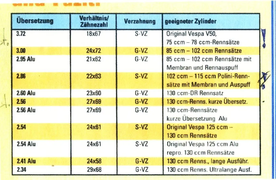

Kommt darauf an,was Du damit anstellen möchtest.Kurze Übersetzung ist gute Beschleunigung,aber auch geringere Endgeschwindigkeit.Bei der langen Übersetzung das Gegenteil.
Bis 75ccm ~3,72er
ab 85ccm 3.72, 3.0,...Die Glaskugel ist grad defekt. Wie gesagt, kommt auf deinen Zylinder an

bist du der mit dem xl 2 fl motor ohne kicker? Wenn ja würde ich die ultrakurze übersetzung aus dem hp motor nehmen, ist glaube ich 4,93 wie bei den ösi xl2 kats wird warscheinlich ziemlich gut abgehen mit nem polini 75cc
Hört sich interessant an.
Werde die kurze übersetzung nehmen.
4.93 auf nem 75er Polini? Aber sonst ist alles gut, oder?
Das Teil dreht sich tot, würde ich auf keinen Fall machen. Polini braucht zwar Drehzahl, aber das wird mMn dann doch ein bisschen viel. 3,72 ist ein guter Kompromiss aus Abzug und Vmax.Gruß
Darüber hatte ich nicht nachgedacht. Will ja die Kuwe nicht unbedingt an seine grenzen bringen.
Dann probier hald die 4.93 mit pinasco, wird dann etwa 4.3 sein. Dreht hald ordentlich und zieht gut weg

jetzt mal vielleicht eine dämliche frage aber 3.72 usw
nach was geht man verzahnung, durchmesser. Bitte um aufklärung Danke -
Verhältnis der beiden Zahnräder: Anzahl der Zähne des großen Rades/Anzahl der Zähne des Primärs = Primärübersetzung.
