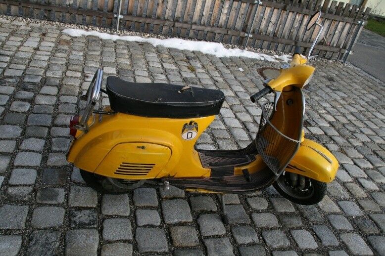

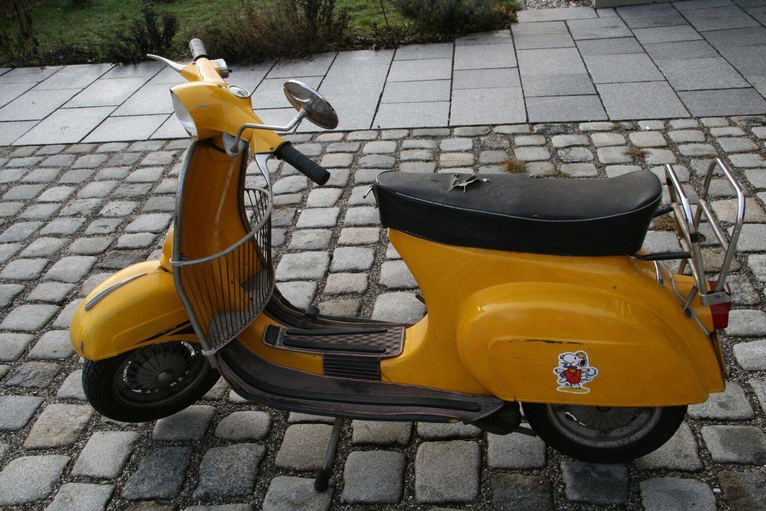

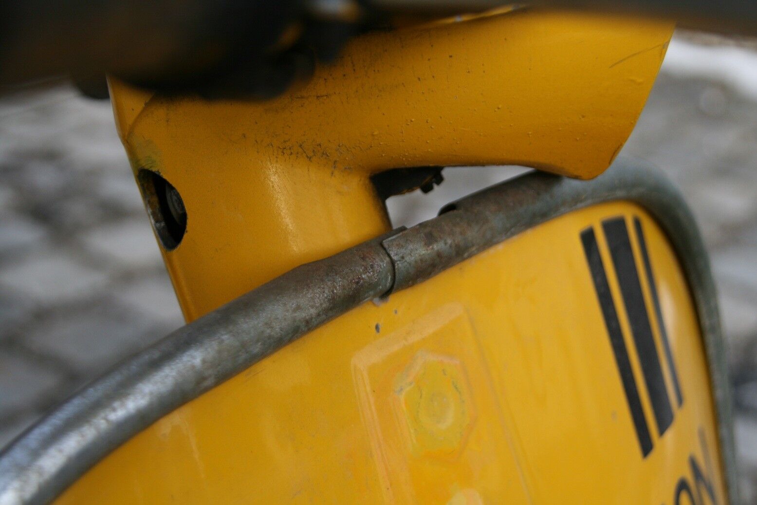

    ich bin durch einen Zufall an diesen Roller gekommen:
    50N V5A1T 888XXX BJ 77 aus 2. Hand. Technisch Top (außer defekter
    Tacho).
    Jetzt würde mich eure Meinung zu dem guten Stück interessieren. Der Lack ist
    schon recht ramponiert, weshalb ich zum neu lackieren tendiere. Wie ich dem
    Forum entnehme gibt es ja immer die Meinung den Originallack zu erhalten. Es
    gibt aber doch schon einige Macken und ich möchte die Optik doch deutlich
    auffrischen. Rost ist noch nicht so schlimm, das vordere Schutzblech braucht
    aber wohl etwas mehr Aufmerksamkeit.
    Gibt es eine Möglichkeit Bereiche neu zu lackieren und trotzdem eine einheitliche
    Optik zu erzielen?

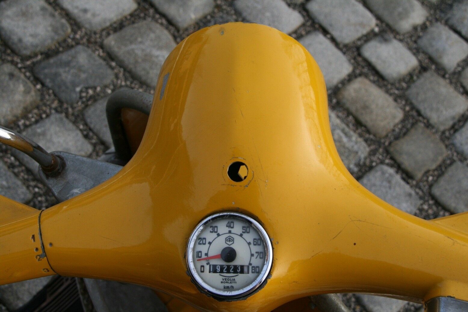

    Ist das Loch im Lenkkopf "original" oder hat da jemand rumgebohrt?
    Ist der Kantenschutz original?
    Das soll es erst mal sein, ich will ja nicht zu viel auf
    einmal fragen....

    Loch im Lenker und Kantenschutz sind nicht original.....

    auch wen dus nicht hören willst bitte lass den o-lack , die farbe ist sowas von genial :love: und so schlimm ist der lack nicht
    da du ja in Munich wohnst kann ich dir anbieten den Lack aufzuarbeiten inkl den koti danach kannst dich , falls es dir nachwievor nicht gefällt ,immer noch lackieren

    Lack bitte so lassen!!!!!

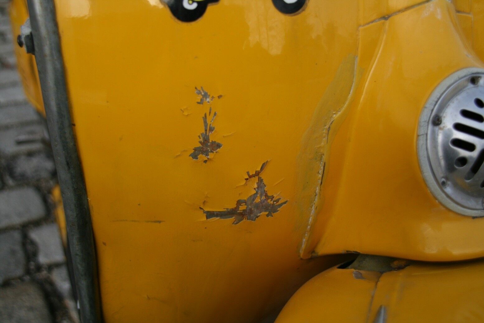

    OK. Den Lack erhalten ist das eine, aber was mache ich mit solche Stellen wie auf dem Bild? Einmal müsste ich das blanke Blech wieder schützen (Rostschutz alleine ist halt nicht so Schmuck) zum anderen sind einige Bereiche wohl mal wenig fachmännisch überpinselt worden. Das sieht nach Pfusch aus und ich habe Angst, dass sich da der Rost drunter hält.

    Schöner Roller,
    Schöner Lack!
    Wenn Rally221 dir anbietet den aufzubereiten, dann solltest du das Angebot annehmen, er wird schon etwas erfahrung haben ;)
    Aber bitte entfern den merkwürdigen Deutschland Aufkleber, der sieht auf der Vespa :+1 aus...
    Viel Spass mit der schönen... :D

    Mein Ziel wäre es wie gesagt den Rost zu stoppen und die Macken zu beseitigen.
    Was meint Ihr zu den abgblätterten Stelle am Beinschild? Zur erhaltung des O-lacks einfach abschleifen und beilackieren?

    ansonten ist das ein top roller den ich ein wenig polieren würde und die stellen an denen der lack abgeplatzte ist mit öl behandeln würde.

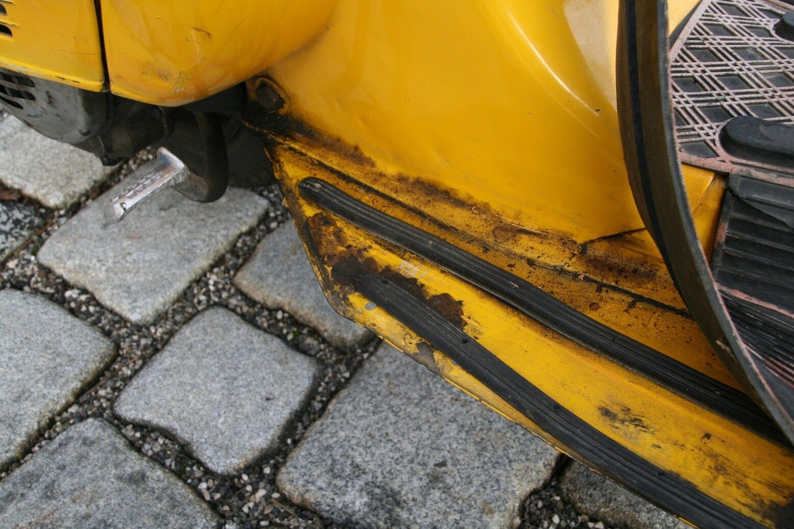

    wie sieht es eigentlich unter den fußmatten aus

    Zum Loch im Lenker,
    Zumindest bei einer Rally 200 hab ich das schon gesehen, als Kontrollfenster für den Scheinwerfer, gab es das sicher nicht bei der V50?
    Wenn nein, dann sollte es wohl genau diesen Zweck erfüllen. Jetzt kannst du dich entscheiden, Grünes Kontrollglas oder wieder zu schließen.

    Ein Kontrollglas wäre zumindest eine gute Möglichkeit das Loch zu schließen. So lassen will ich es jedenfalls nicht. Danke für den Tipp.

    Unter den Fußmatten sieht es ganz passabel aus, da war mal jemand mit ner Ladung Rostschutz unterwegs. Sieht nur leider braun aus...aber besser als Rost.

    ich würd mal mit ner gründlichen handwäsche und Autoshampoo beginnen , damit der lack wieder glänzt empfiehlt sich die Rot Weiß Schleifpaste ( mittel) ,danach sollten die stellen die ausgebessert werden sollen mit den passenden Lack behandelt werden (kleine Menge lack mit härter anmischen und mit einem Rotmarderhaar-Pinsel sauber ausgebessert werden , danach alles gut trocknen lassen , vorgang sooft wiederholen bis keine vertiefung mehr ersichtlich ,dann vorsichtig mit 1200er Naßschleifpaiper verschleifen und mit der rot weiß schleifpaste auf glanz polieren , danach alles mit nen guten Lackreiniger auf hochglanz polieren und abschließend mit einem Wachs versiegeln
    Zum schluß die restlichen roststellen mit Owatrol behandeln ,um rostfraß im Tunnel zu vermeiden empfiehlt sich auch dort ne Owatrolbehandlung :-2

    Was macht man, wenn der Lack in einer Schicht leicht absteht, sprich, wenn er "wegplatzt"?
    Soll man dann einfach die Lackschicht-plätchen abbrechen/schleifen, bis zu den Stellen, wo der Lack noch gesund ist?

    das hängt stark von der größe der stelle ab ,bei diesem Fall könnte eine reperatür ohne entfernen von lackplatzern noch funktionieren ,größere stellen sind eher kontraproduktiv und werden sicher auch optisch nicht mehr so ansprechend

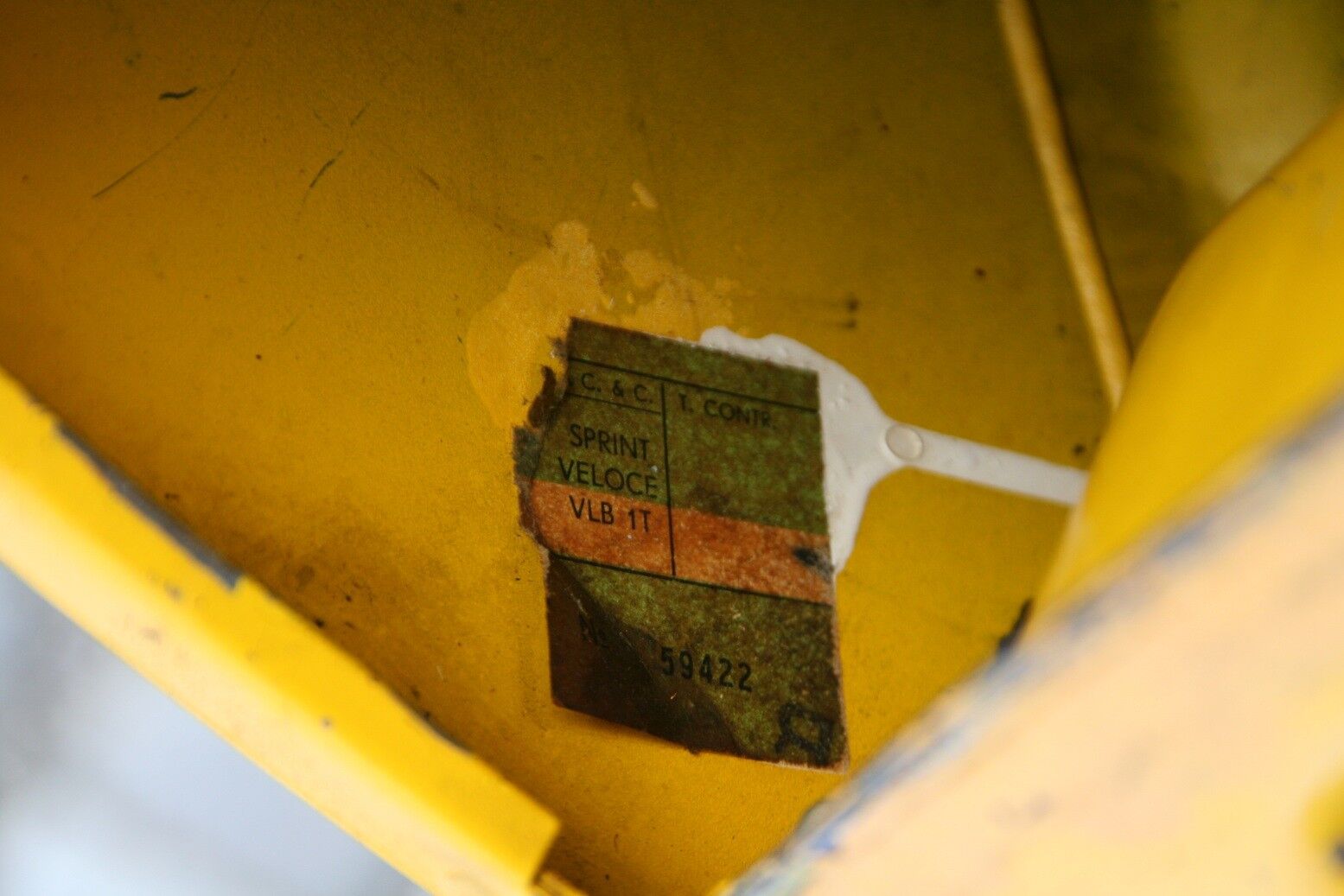

    Erst muss ich mir mal den Lack besorgen. Über die Tipps hier im Forum zur Klärung der Frage "Welche Farbe hat mein Roller" habe ich den Aufkleber unter der Werkzeugkiste entdeckt, der mich etwas verwirrt (siehe Bild). Da steht als Typ plötzlich VLB1T. Die Rahmennummer bestätigt aber V5A1T. Schon komisch oder? Wer kommt auf die Idee da einen anderen Aufkleber anzubringe? Bei der Suche nach der richtigen Farbe hat das natürlich auch nicht geholfen....
