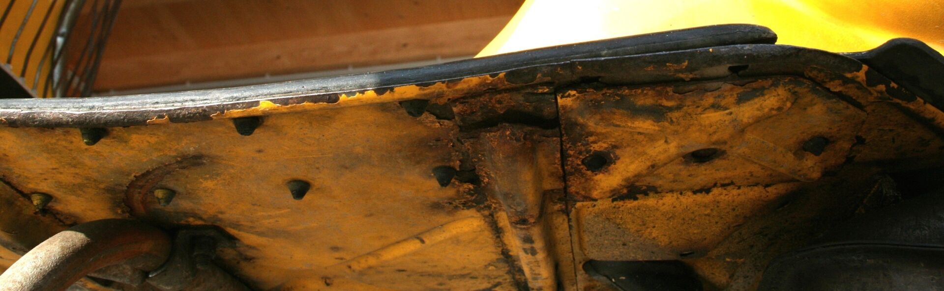

    Ich habe aber gestern ein etwas dringenderes Problem entdeckt
    (Bild).
    Die Strebe unter dem Trittblech ist am Ende durchgerostet. Kann
    man da mit schweißen noch was retten, oder muss ich da eine neue Strebe basteln?

    • #28
    Schweißen würde noch gehen denke ich. Bei mir war die ganz weg. Kam dann eine neue rein. Lack konnte ich behalten..
    Würde die Vespa ganz auseinander bauen, um sie vernünftig zu konservieren, wenn du den Lack so behalten willst (wäre :thumbup: )

    • #29
    Schönes Teil würde die auseinanderbauen und schön mit Mike Sanders voll sprühen.
    Ist ein sehr gutes Rostvorsorge wax stoppt den rost und bei erhöte Temperaturen
    kriechst es eigenständig in jede Ritze.

    Die da wären? Bin ein Neuling, von daher für jeden konkreten Tipp dankbar.
    Dass ich die Gute auseinanderbauen werde seht schon fest. Ich werde allerdings noch ein wenig warten müssen bis der Winter und damit das Salz auf der Straße vorbei ist. Dann will ich erst mal ein paar Runden drehen. So lässt sich erst sicher feststellen ob die Technik wirklich so fit ist wie von mir angenommen. Bis dahin will ich halt so gut wies geht wissen was ich wie bei der Aufbereitung mache. Der O-Lack macht mir zugegebenerweise doch etwas Kopfschmerzen. Ich kann doch den vorhandenen Rost nach dem Konservieren, sowie die geschweißten Stellen nicht einfach überpinseln, oder?

    • #32
    Würde die Stellen blank lassen und nicht überpinseln. Sieht sonst unnatürlich aus. Auch die bisher übergepinselten Stellen würde ich mit Aceton freilegen und so wie unten beschrieben konservieren.
    Hatte ich mal zu einem anderen Topic geschrieben:
    Hol dir einen Dremel mit Drahtbürstenaufsätzen. Kauf der im Korrosionsschutzdepot "Pelox" und Owatrol oder Oxyblock, wobei ich Oxyblock nehmen würde. Die letzteren beiden Produkte konservieren die blanken stellen, sodass sie nicht rosten.
    Bei deinem Roller würde ich so vorgehen: Lack polieren (Lackreiniger, z.B von Sonax). Als nächstes die großen Rostestellen mit dem Drahtbürsten-Aufsatz abschleifen und mit Pelox bearbeiten. 4 Stunden einwirken lassen, mit Wasserabwaschen und nochmal..so oft wiederholen, bis die Stellen blank sind. Die großen Stellen dann mit dem Pinsel im passenden Farbton pinseln, falls dich blankes Blech stört. Du kannst nicht den ganzen Roller von der Patina befreien, deswegen benutzt man Oxyblock. Das Produkt unterwandert die Roststellen und konserviert den Lack und stoppt den Rost (auch die blanken Roststellen).
    Hält sehr lange das ganze, wie lange weiß ich gerade nicht, aber schon einige Jahre, kannst du dann aber am Telefon erfragen.
