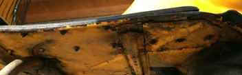

    Ich habe aber gestern ein etwas dringenderes Problem entdeckt
    (Bild).
    Die Strebe unter dem Trittblech ist am Ende durchgerostet. Kann
    man da mit schweißen noch was retten, oder muss ich da eine neue Strebe basteln?
  • Schweißen würde noch gehen denke ich. Bei mir war die ganz weg. Kam dann eine neue rein. Lack konnte ich behalten..
    Würde die Vespa ganz auseinander bauen, um sie vernünftig zu konservieren, wenn du den Lack so behalten willst (wäre :thumbup: )
