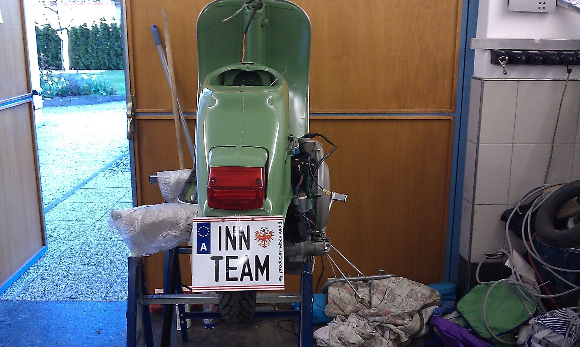

    so endlich mal mit gescheitem Kennzeichen :whistling:

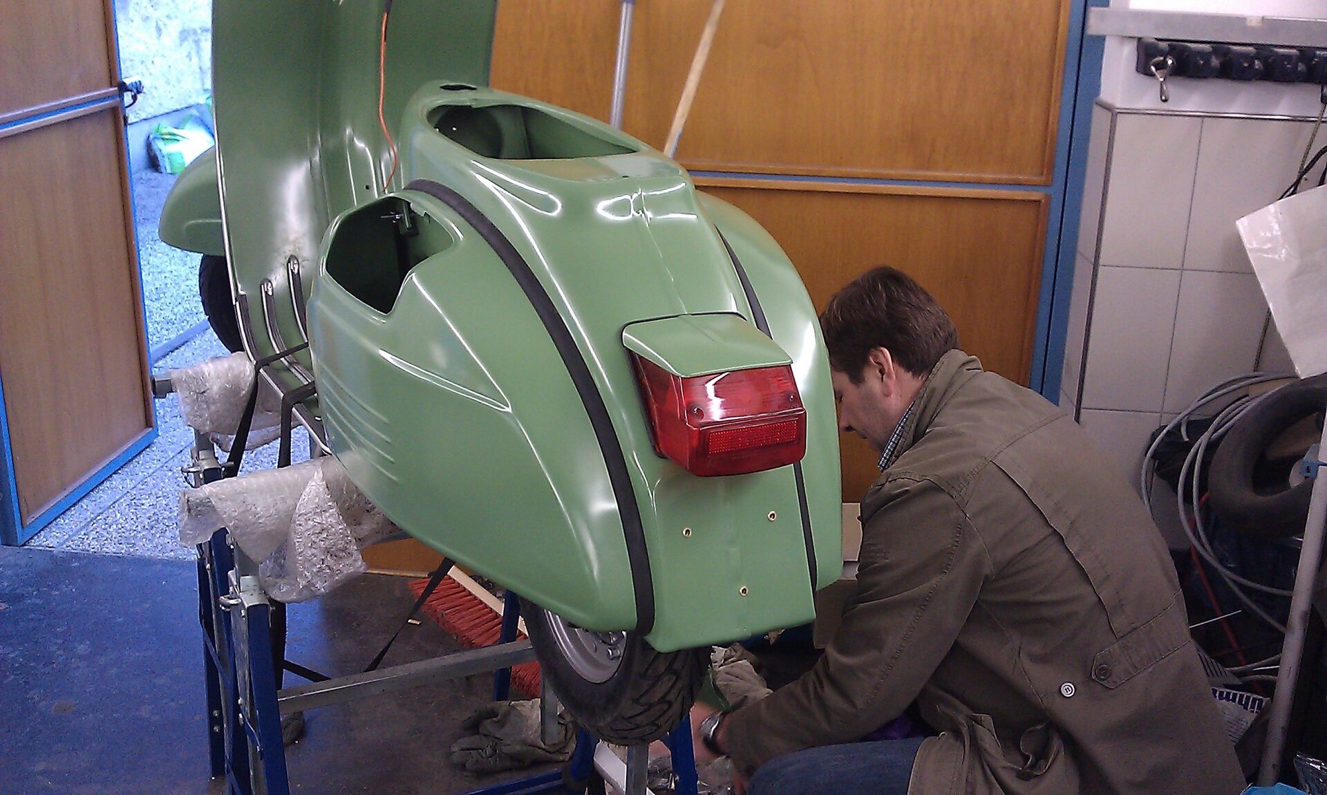

    So, draufgekommen, dass das 26mm Distanzstück für den hinteren Stossdämpfer offenbar für den originalen Piaggio Dämpfer mit 350 mm gedacht ist. Der verbaute YSS Dämpfer hat aber nur 330 mm. Also nochmal anderes Distanzstück mit 43 mm kaufen. :-5

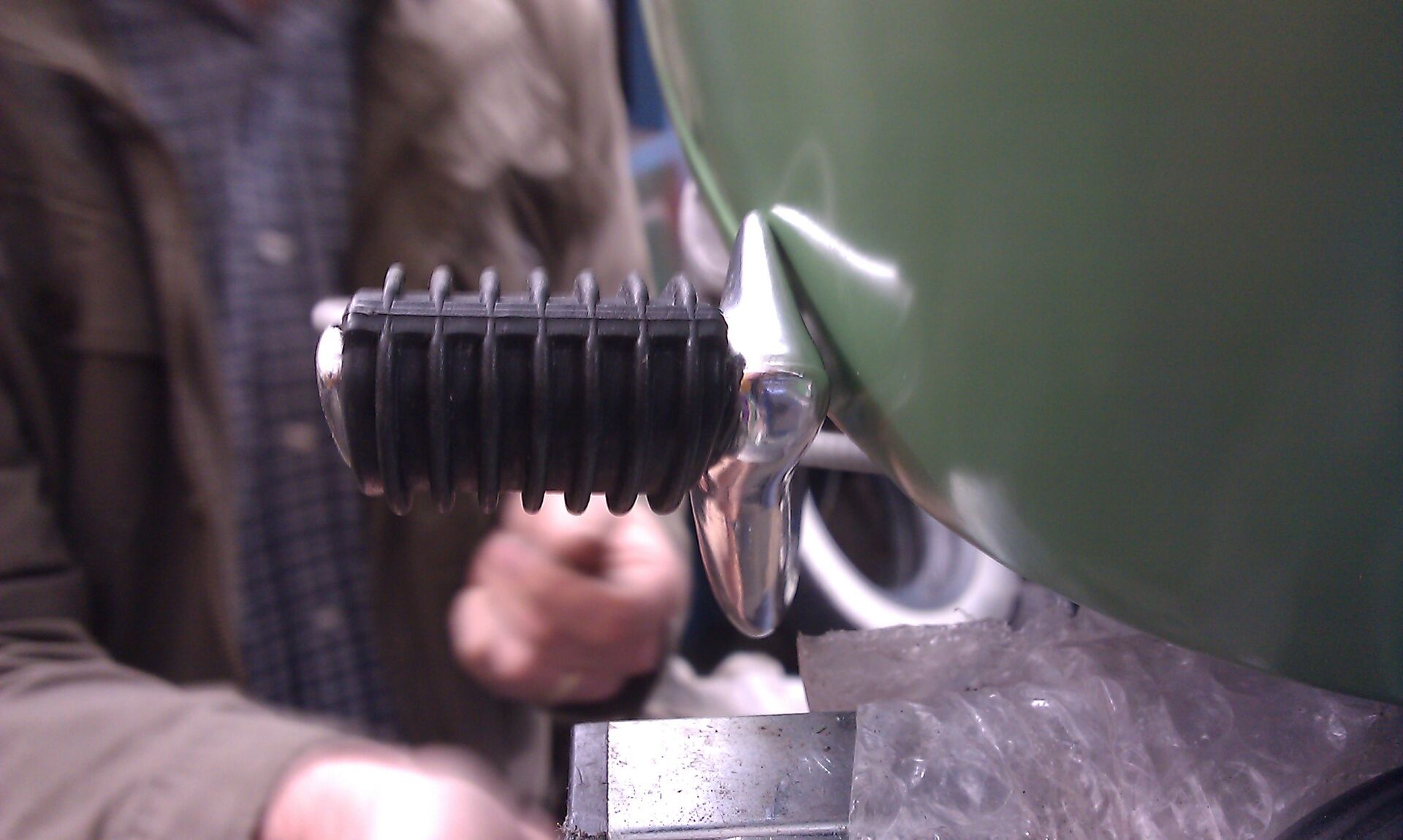

    ABER: Das wirkliche Problem momentan ist, dass der Kickstarter bei der Seitenhaube unten anschlagt. D.h. es sieht so aus, als wenn entweder die Seitenhaube um lockere 3cm zu breit ist oder der Kickstarter um den selben Betrag zu wenig gekröpft ist. Ich hoffe, Ihr versteht das Problem, leider kein Foto vorhanden.
    Beides, Seitenhaube und Kickstarter sind Repro-Neuteile und sehen eigentlich OK aus. Die Kickstarterwelle ist die richtige verbaut (Sprint), und bei aufgeschobenem Kickstarter hab ich grad noch 2mm Luft zwischen Kicker und Motorgehäuse. Ich hab auch noch einen originalen Kicker hier, der sieht genauso aus.
    Ich stehe ein wenig vor einem Rätsel. Die Suche kennt das Problem nicht, weder hier noch in anderen Foren. Hat jemand eine Idee? Eigentlich könnte nur die Seitenhaube zu breit sein, aber das müsste doch inzwischen "Aktenkundig" sein. Die Repro-Seitenhaube sind ja schon eine Zeitlang am Markt.
    Ich könnte jetzt natürlich die wilde Biegeaktion machen und den Kicker rausbiegen. Würde mich aber vorher interessieren.
    Gruss, Wolfgang

    Der Kickstarter wars. Ausschuss der Bohrung. Die ist mit einem Winkelfehler gefertigt worden, also nicht rechtwinkelig zur Auflagefläche.
    Gruss, Wolfgang

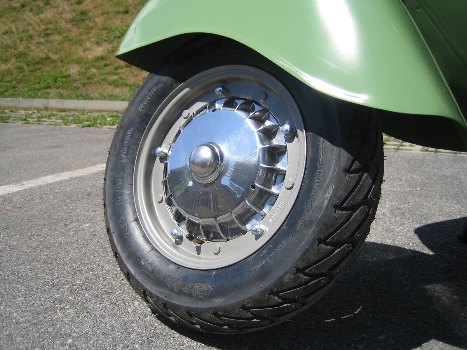

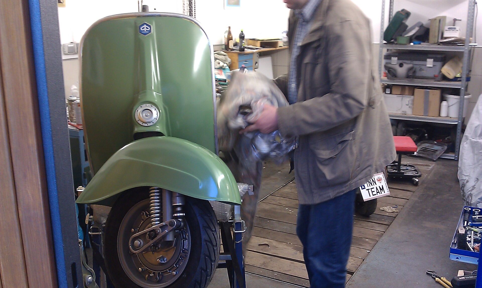

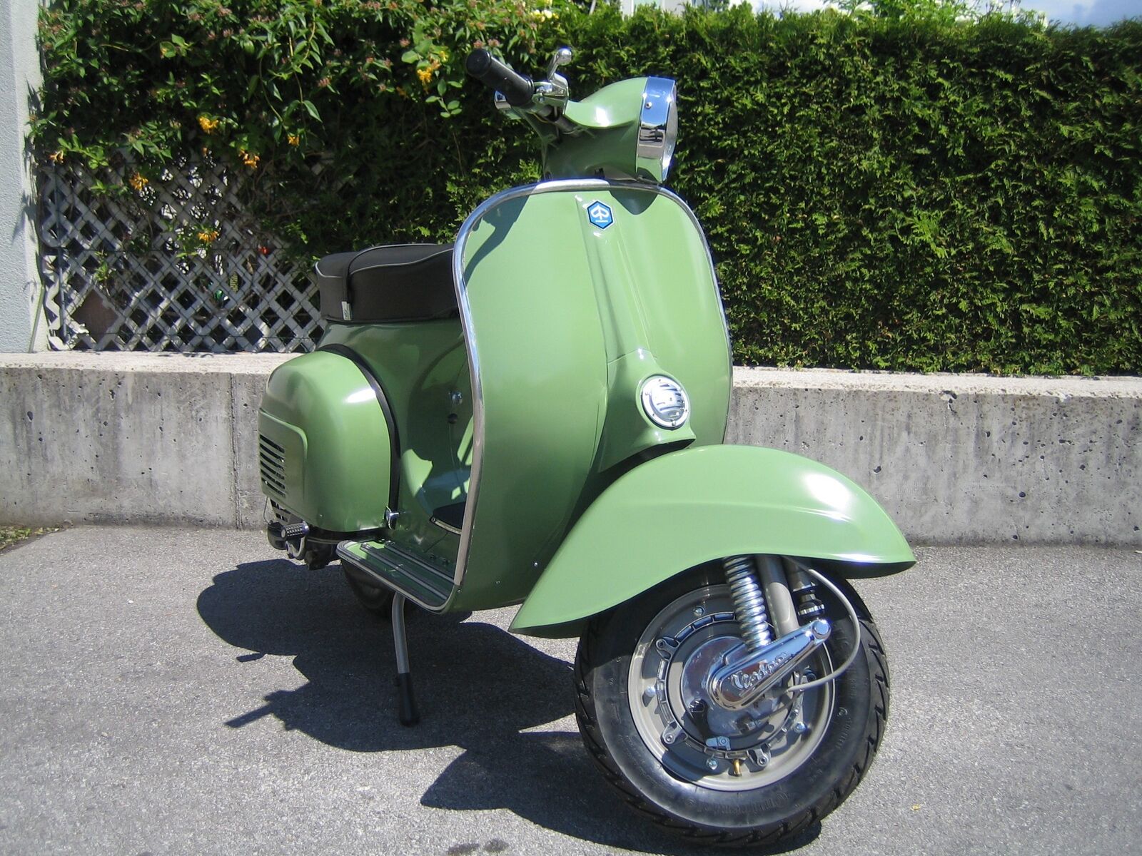

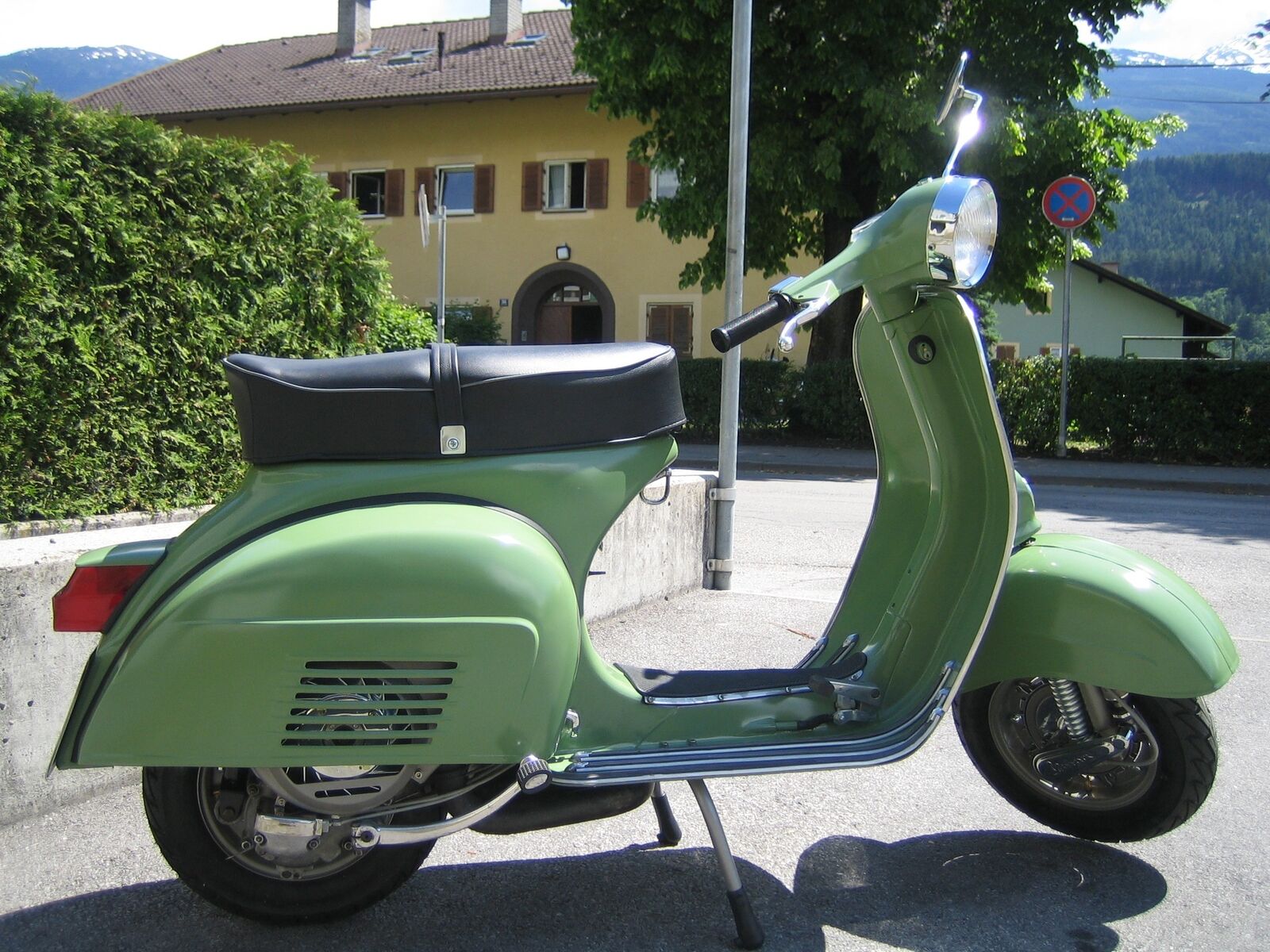

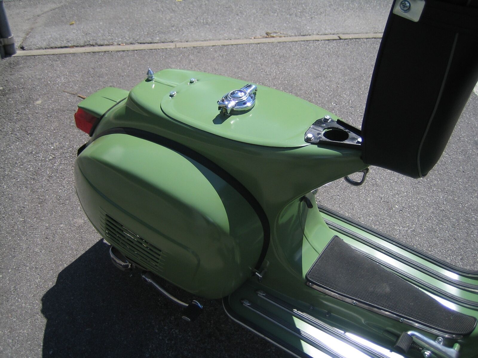

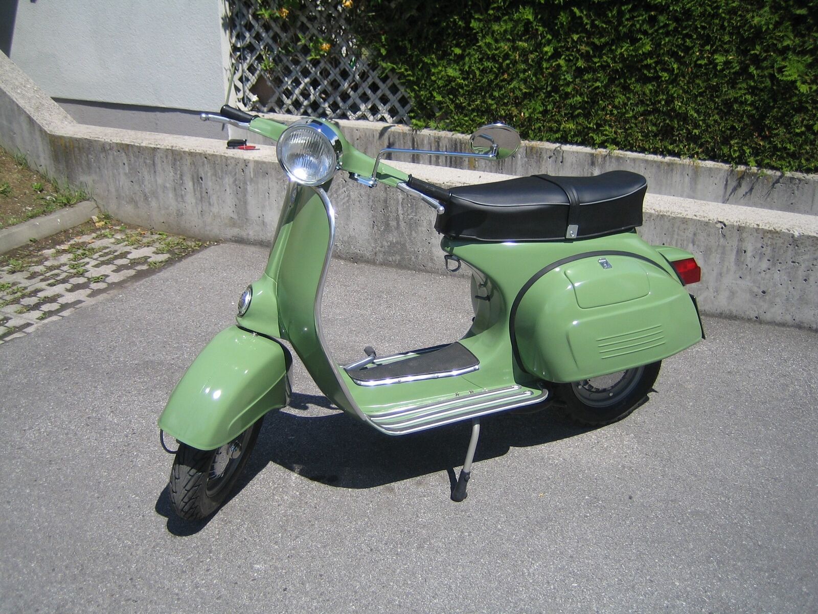

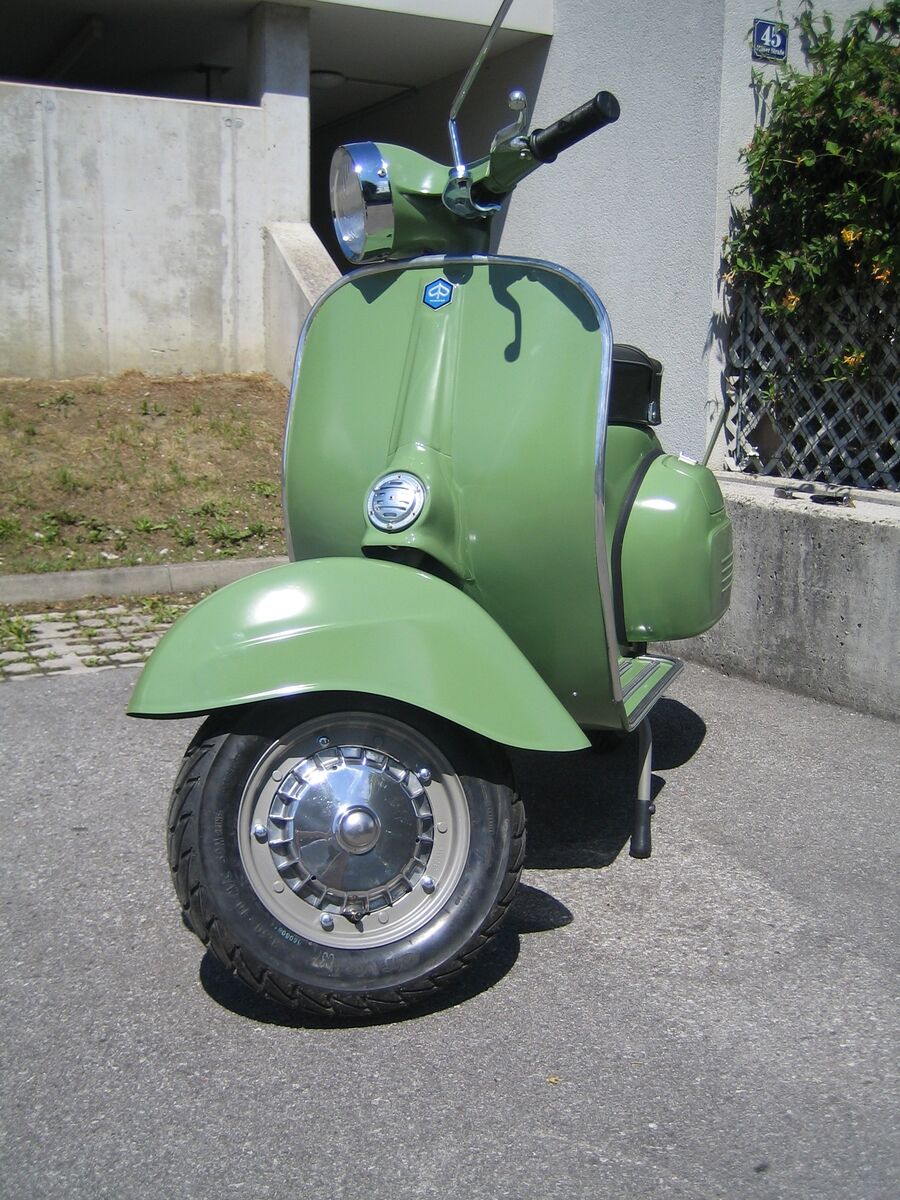

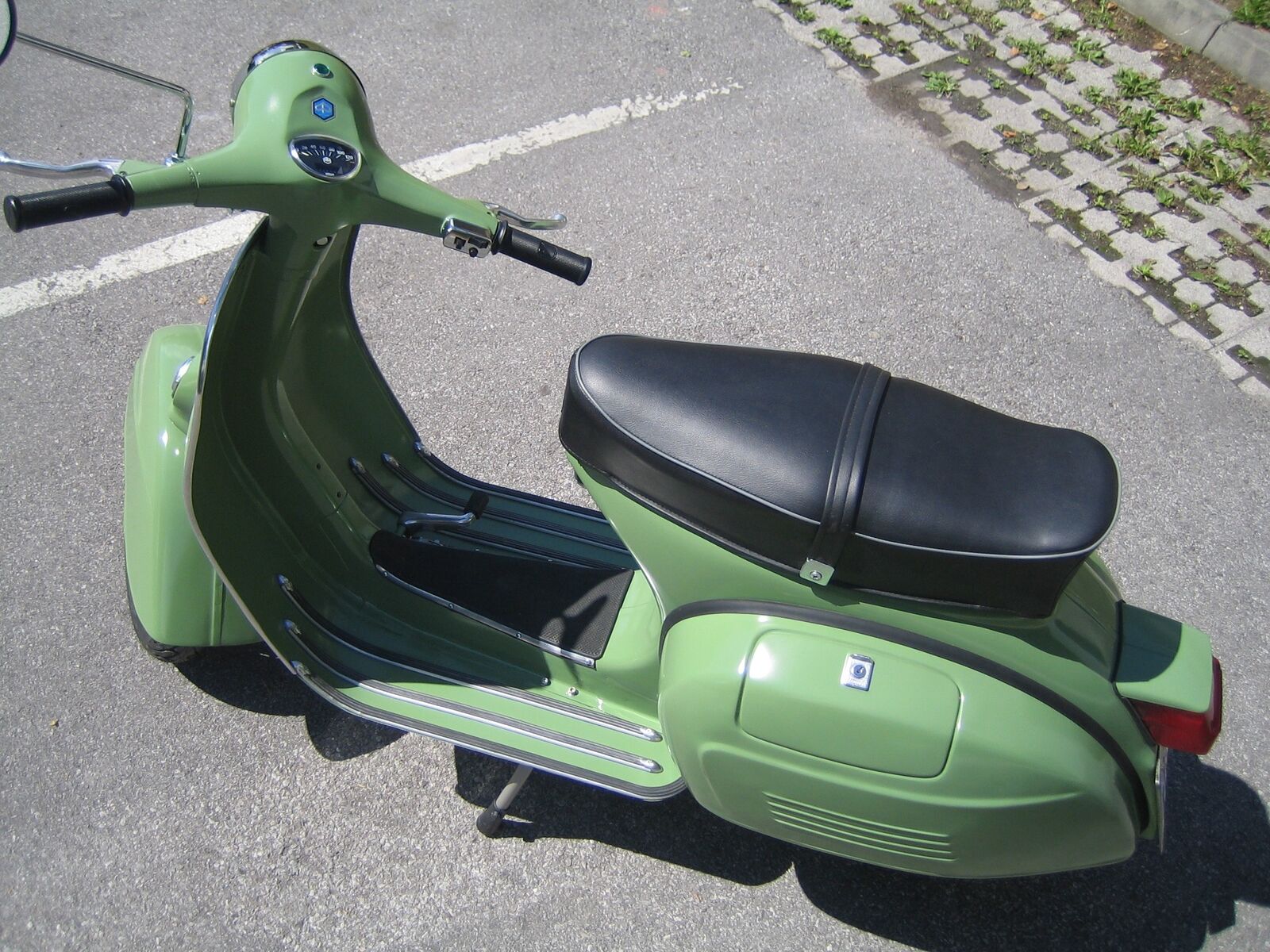

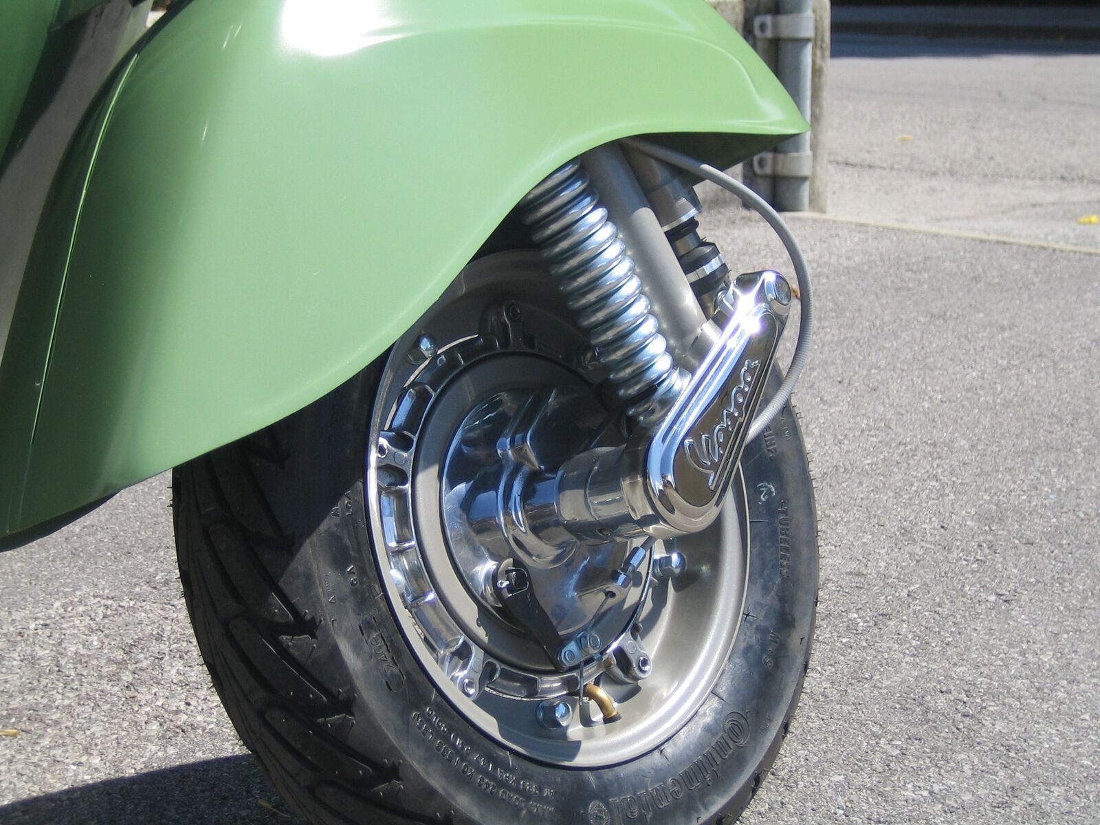

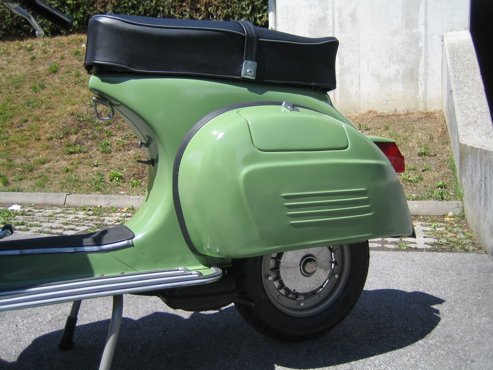

    So meine Lieben. Gestern war Schlusstag, die Sprint ist fertig. Na ja, fast. Ein paar Handgriffe sind noch zu machen: Kotflügelschrauben, Lenkschlossabdeckung. ca. 100 m bin ich auch schon gefahren, sie leuchtet und hupt. Konnte das gar nicht glauben, Elektrik hat beim ersten Mal anstecken gepasst. Warum nur 100m? Weil der Motor dann gestreikt hat, klingt als wenn ein Kolbenring gebrochen ist- böses Kratzgeräusch und tlw. klemmen. Das Kratzgeräusch ist synchron mit den Kolbenbewegungen. Darum kann ich mich aber erst in einiger Zeit kümmern. Egal, hier erst mal ein paar Bilder (inkl. Siegeszigarre :) ) :
      • 395.16 kB
      • 476
      • 215.72 kB
      • 419
      • 342.38 kB
      • 390
      • 276.36 kB
      • 394
      • 278.81 kB
      • 385
    Gruss, Wolfgang

    • #179
    Respekt....ist wirklich genial geworden.
    Vor allem die Trommeln sehen mega aus und die Farbe passt auch gut.
    Schade das der Motor gleich mal nen Hänger hat aber immerhin lief sie schon einmal ;)

    • May 21, 2011 at 20:59
    • #180
    Also der Tankdeckel und die Vorderradschwinge sind der Hammer!
