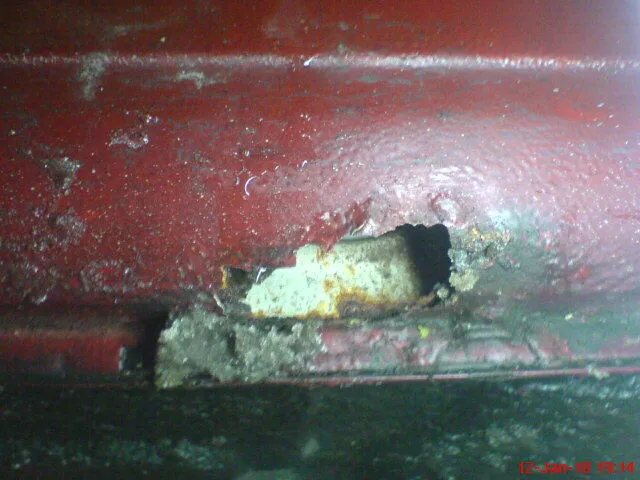

    edit sagt noch: Schwellerreparatur steht auch noch bevor. Schweller unter der Fahrertür ist durchgerostet.
    Einfach den Rost ausschneiden und ersetzten. Wenn's zu viel ist solltest du den Wagen ein wenig abstützen. Die Schweller sind tragende Teile und werden dementsprechend nur mit Schtzgas geschweisst, alles andere kannst du wieder rausreissen! Evtl. kannst du Ersatz günstig vom nahegelegenen Metallverwerter (Schrottplatz) kriegen. Da hast du dann auch mit dem anpassen der Rundungen keinen Stress!

    Is eigtl. nurn "kleines Loch" Also die die Hinteren Türen sind vom Rost befreit. Is nur im Vorderen bereich und eben dort, wo man den Wagenheber anbringt. Ist ne Golfkrankheit weils in den Werkstätten Idioten gibt die nicht wissen wie man den 3er Golf hochnimmt. Dann drückts den Schweller ein und der rostet dann munter von innen durch Spritwasser. Ich hab jemanden an der Hand der Schutzgas schweißen kann. Werd mir wahrscheins son Bogen bleche besorgen und das irgendwie rumstückeln. Den Schweller gibts zwar als Rep-Blech aber meiner Meinung nach brauch man nicht den ganzen Schweller ersatzen. Ich werd mir das dranne schweißen lassen, plan schleifen und großzügig mit Unterbodenschutz zu stratzeln, dass da nix mehr rostet. Das Problem is nur, ich weiß noch nit wie ich das mit dem Aufbocken hinkriegen soll weeeeeeeil eben an dieser Stelle normalerweise der Wagenheber sitzt bzw. die Hebebühne.

    Setz einen dieser Hydraulikwagenheber an einer Verschraubung der Aufhängung an. Das hält!

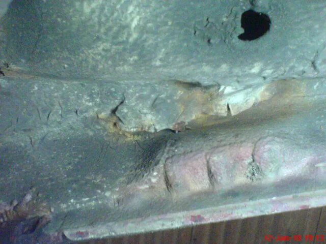

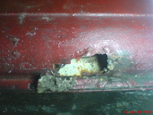

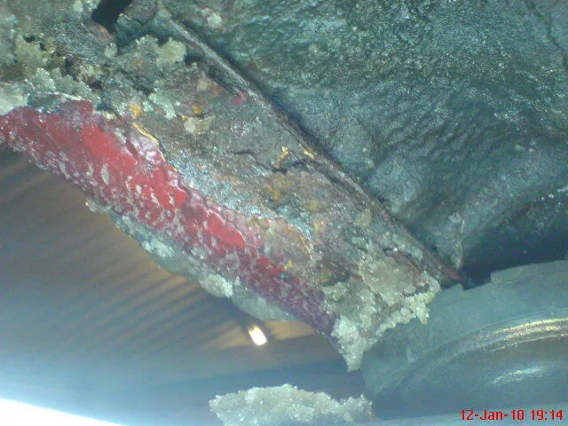

    Hier mal Bilder von meinem Schweller und einer von hinten.
    Das sind im übrigen die einzigen Stellen die verrostet sind.

    • January 14, 2010 at 20:20
    Beim Raustrennen der Roststellen ham wir (Kumpel un ich) bemerkt, dass mehr am Arsch is als erwartet. Mit Bleche stückeln und dranpappen isses da nicht getan. Hab jetzt n kompletten Schweller als Repblech bestellt. Is wahrscheinlich die bessere und auch Tüv-freundlichere Variante.

    Besorg dir 'ne Büchse Hohlraumwachs, dann kannst du den offenen Schwelle direkt einjauchen. Schützt vor weiterem Rost!

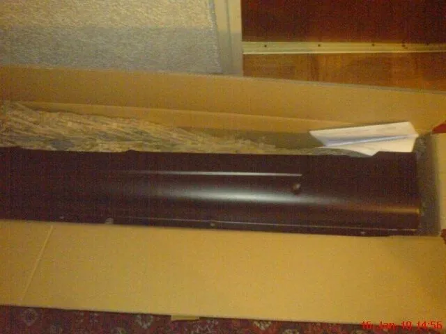

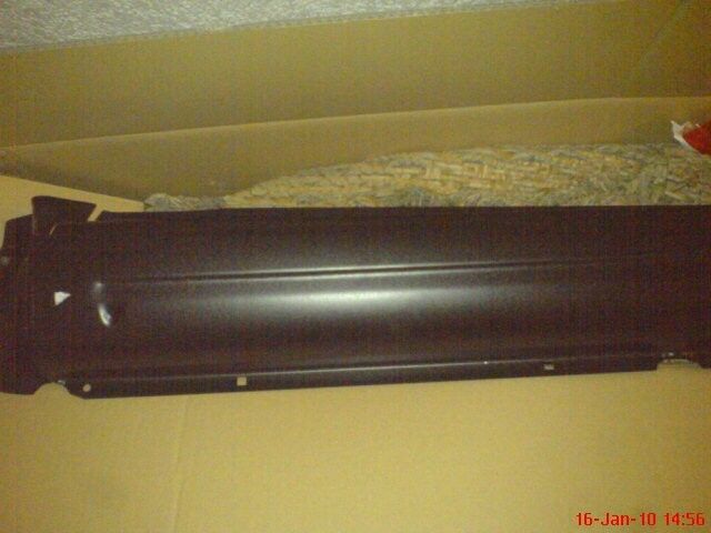

    • January 16, 2010 at 15:00
    Neuer Schweller is heute gekommen. Ma schauen ob ichn komplett ersetz oder nur die kaputten Teile aus dem Repblech ausschneide.

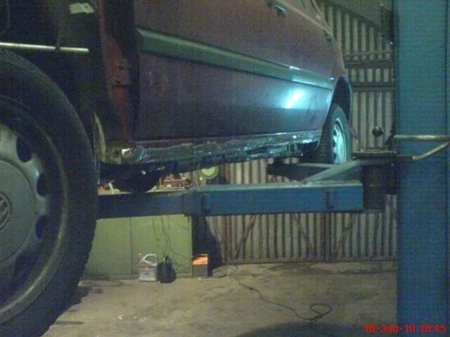

    • January 18, 2010 at 19:00
    Heut wurde der "Bauch" aufgeschnitten. Scheißarbeit. Der Schweller war gepunktet und zusätzlich verklebt...
    Rep-blech wurde von meinem Bruder angepasst und wird morgen eingesetzt.
