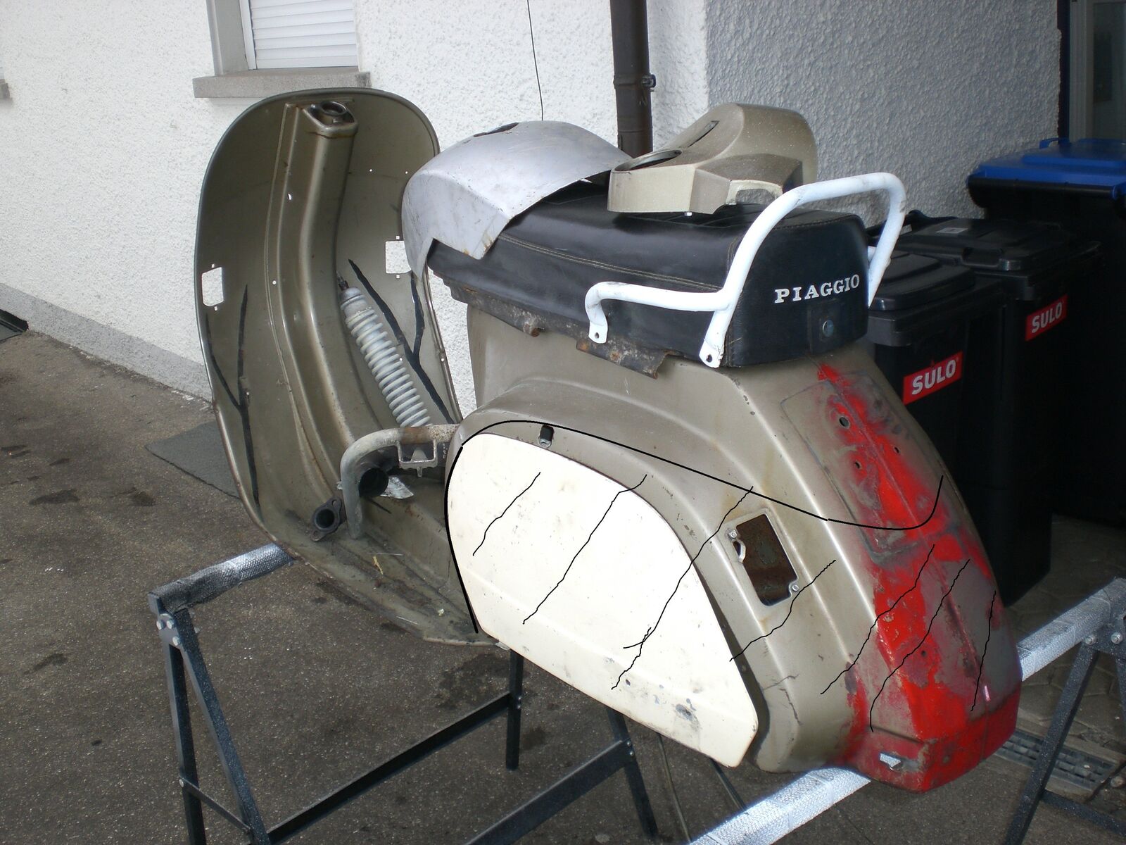

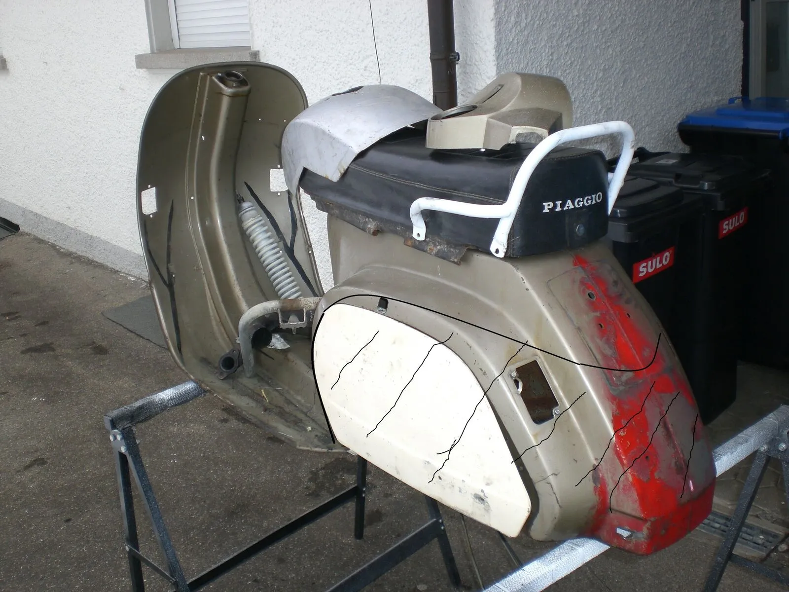

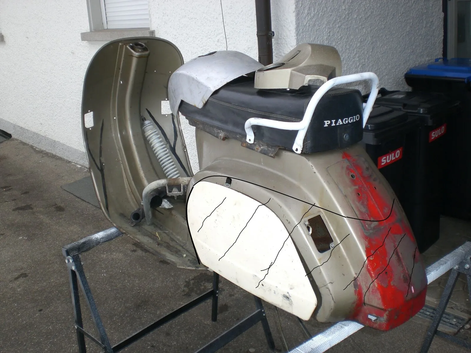

    hab mir jetzt mal ein wenig gedanken zwecks design gemacht. hinten fände ich nen cut ganz cool. ob ich den jetzt wirklich so hoch ziehen will steht noch in den sternen.
    würde mir schonmal sehr gut gefallen :thumbup:
    voren würde ich es der verwindungssteifigkeit wegen so lassen.

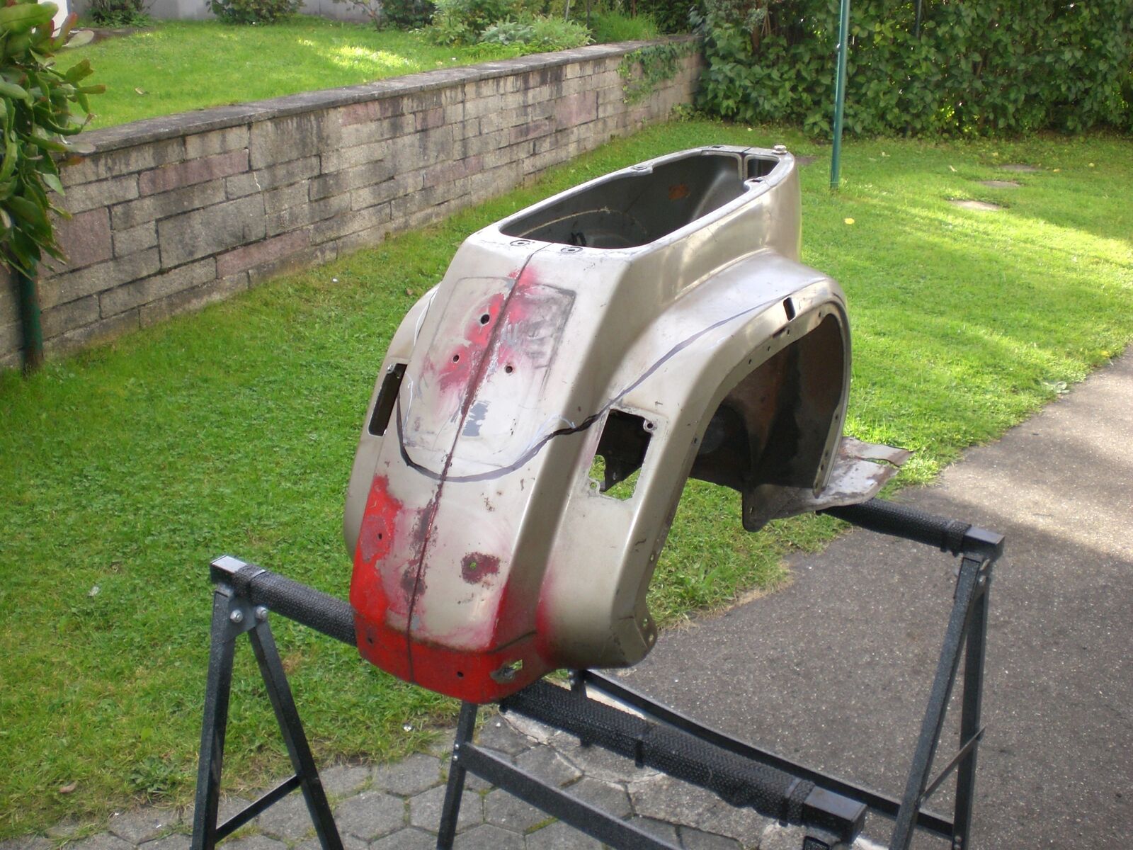

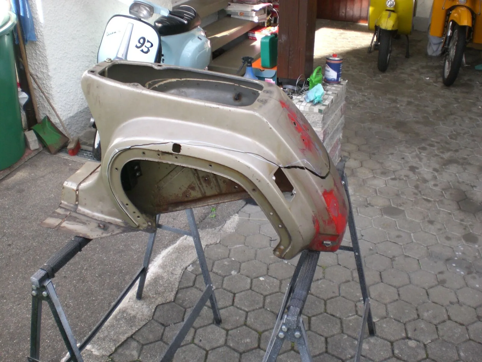

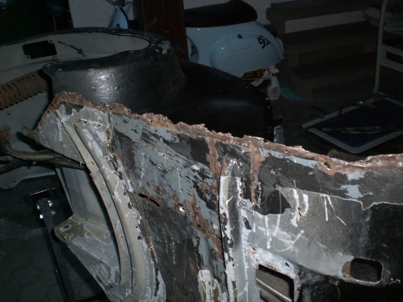

    hab das heck mal aus dem schopf geholt und direkt am rahmen angeszeichnet. :S
    mal schauen ob ich da noch was veränder oder es vlt. komplatt lasse und nur den obligatorischen heckabschlusscut mache :whistling:

    puhhh.. das wird aber ziemlich hässlich werden. ^^ also viel von der vespa bleibt dann ja nicht übrig... :S

    ob ich mir den heckcut wirklich an tun will/werde steht sowieso noch in den sternen. im normalfall dürfte ein verstärktes beinschild und ne domstrebe ja schon reichen.
    außerdem kommt noch ein motorschutz dran...........

    8| ich wusste, dass ich das irgenwo gesehen hab, aber ich dachte in nem fred im gaysf 8|
    ich denke mittlerweile aber, dass ich ihn hinter weitestgehend orginal lasse und nur den hesckabschlusscut mache.

    also ich glaub das bei so nem spaßgefährt ruhig den cut so machen kannst wie dus angezeichnet hast! würde von der optik sehr gut zu deinem projekt passen!

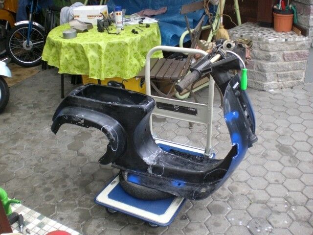

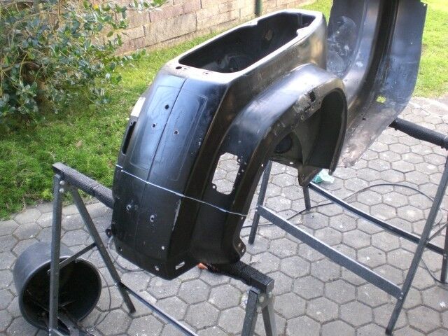

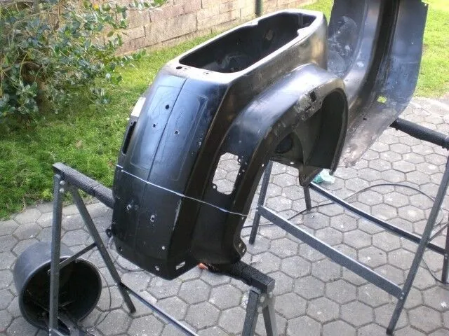

    hi,

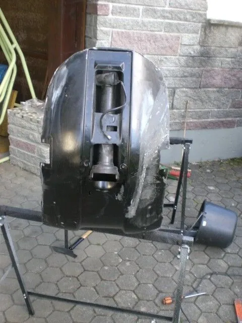

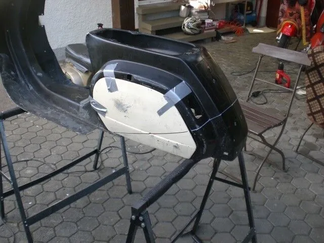

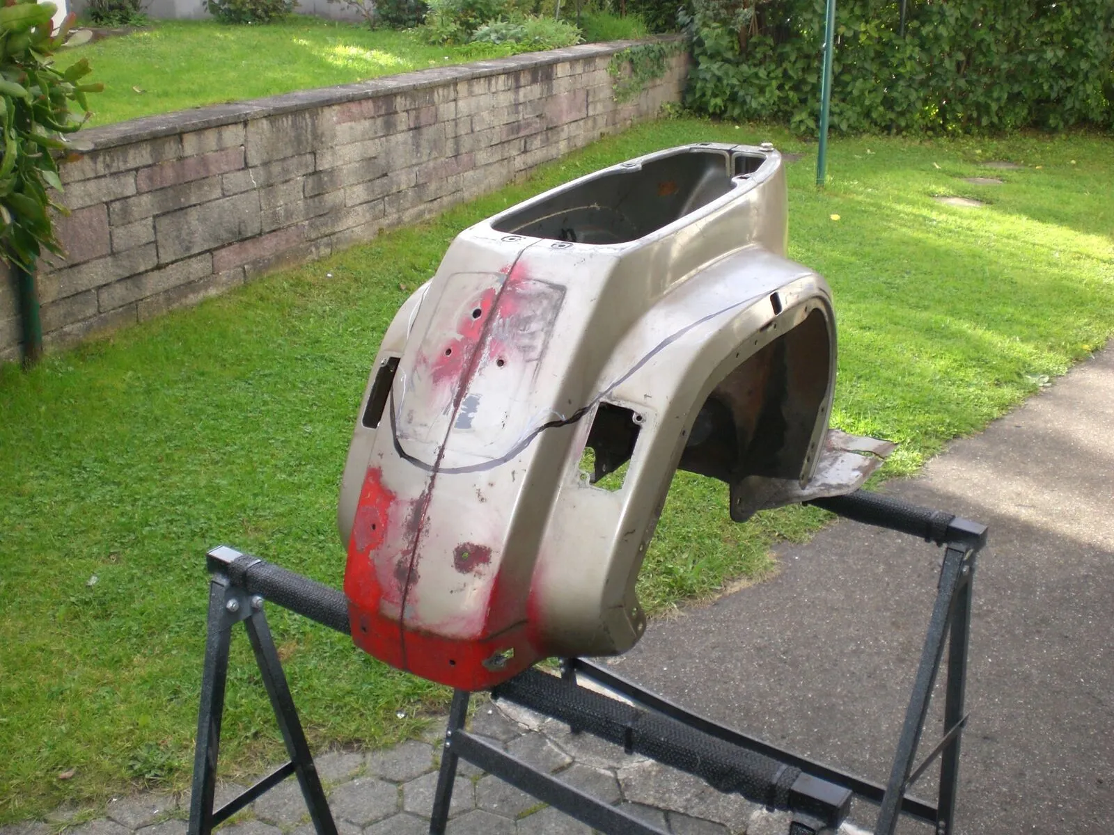

    nach längerer zeit hier mal ein kleines update mit bestandsaufnahme.

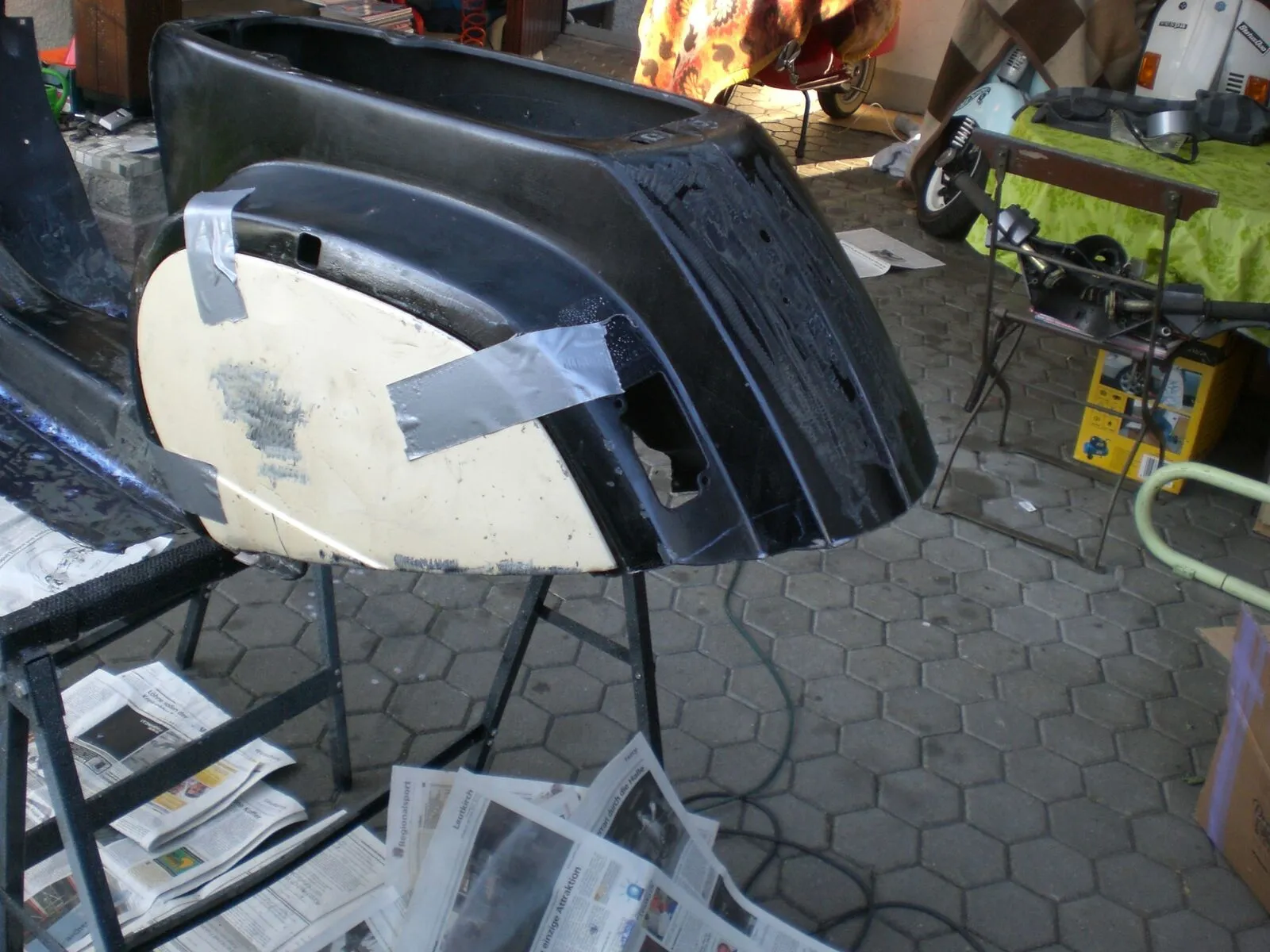

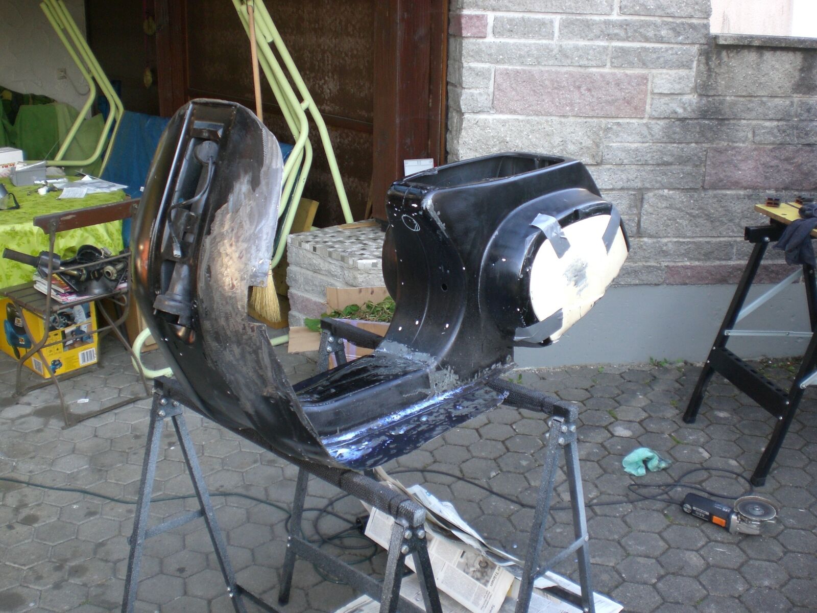

    und hier bilder vom cut, vorne ist er fast fertig und hinten habe ich mich entschlossen ihn so zu machen (erstmal nur angeseichnet). er wird hinten evtl. noch ein wenig runder gestaltet.
  • HotPope666
    425
    84
    V50 Special
    • September 20, 2010 at 18:48
    • #32
    Der Klebeband-An-Der-Seitenhaube Look gefällt mir :D lass das so 2-)

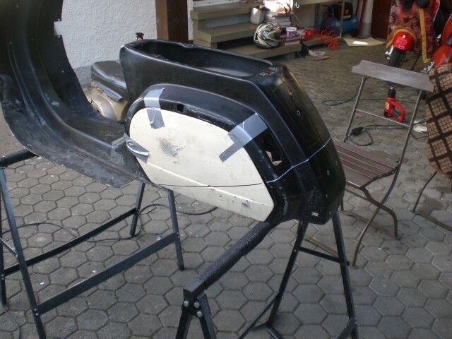

    hab mich jetzt übrigens dazu entschieden, den heckcut hinten noch ein wenig runder zu gestalten. außerdem muss ich mir noch was zwecks sturzbügel auf der rechten seite einfallen lassen. :S

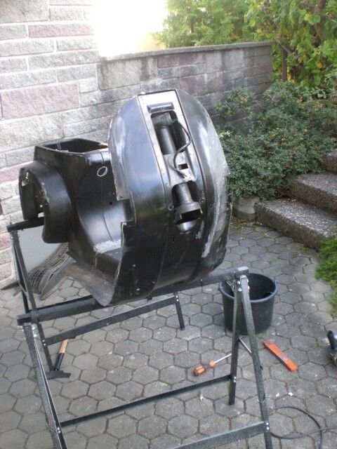

    heck ist fertig :+2
    was vor dem "lackieren" noch ansteht:
    - blinker und löcher im trittbrett zuschweißen
    - unterboden vom spachtel befreien und entrosten.
    - grundieren

    Was machst du mit den Seitenklappen eigentlich? Ein Klappmechanismus ist ja nicht nur schwierig sondern auch spektakulär unnütz, da die Dinger sowieso nur im Weg rumhängen.
  • vespafabi
    born to drive twenty five
    5,145
    1,010
    • September 21, 2010 at 20:30
    • #36
    ich hänge die klappe vorne unten am orginalen klappmechanismus ein und baue oben das schloß rein. somit ist die klappe an zwei punkten fixiert, was wenn die gummipuffer verbaut sind (leichte spannung) locker reicht um den deckel ohne allzugroße vibrationen anzubriungen. so hab ichs mir mal gedacht :whistling:
    zur not entferne ich einfach den klappmechanismus und schweiße zwei stifte zum einhängen (wie bei manchen 1.serie deckeln), die ich durch die orginalen gummipufferlöcher fädele.

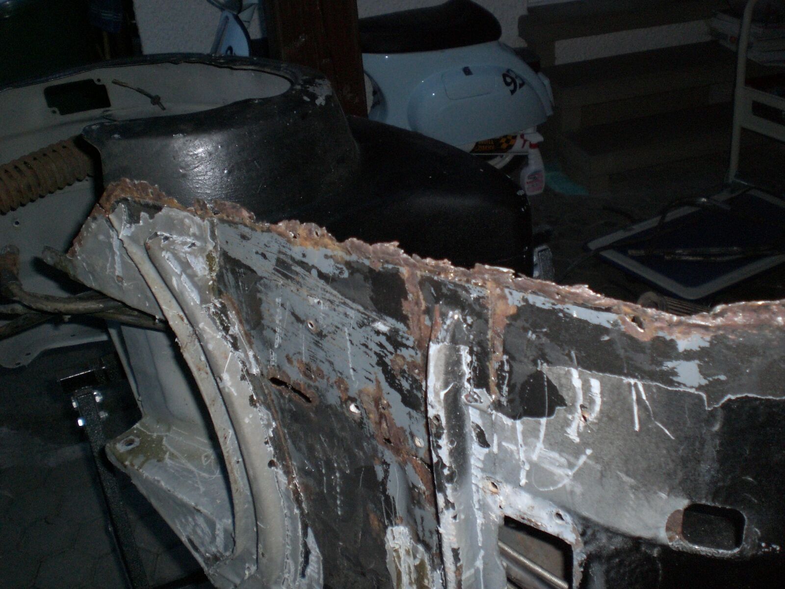

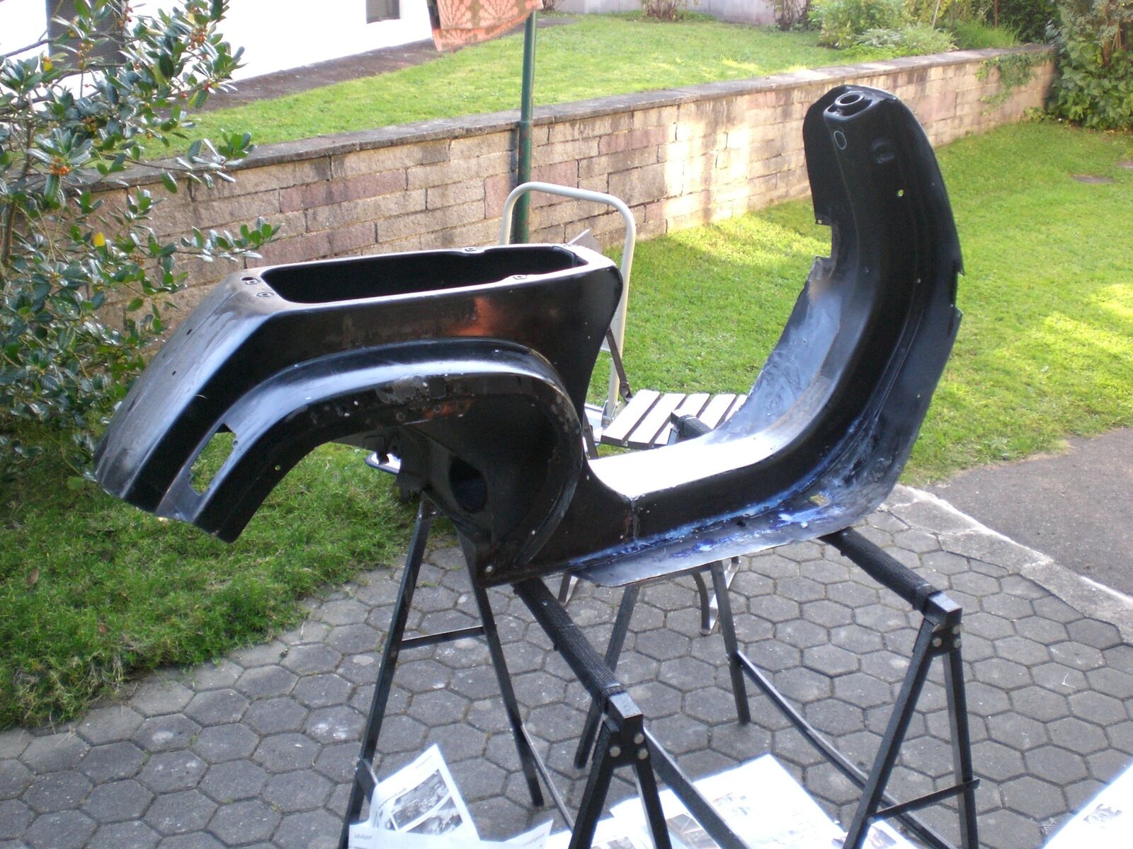

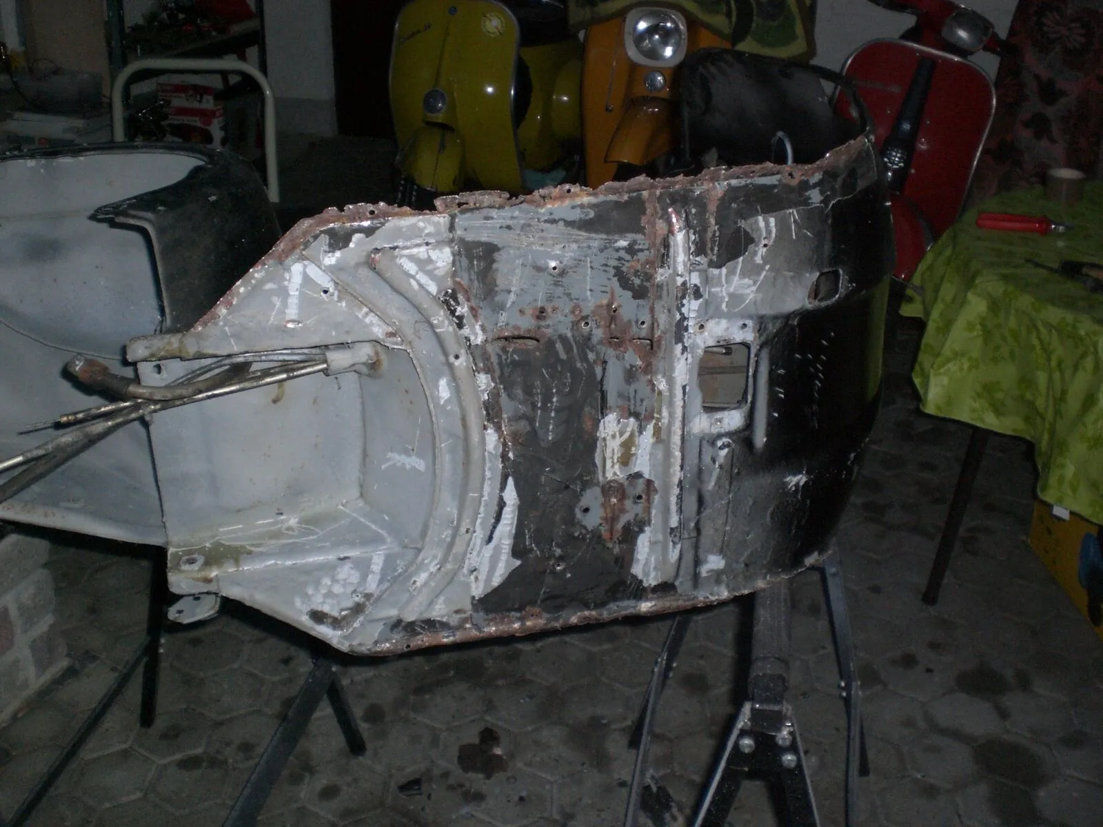

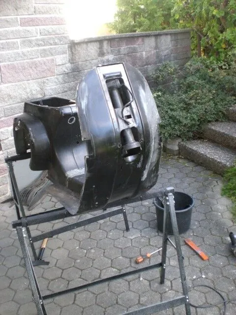

    so heute und gestern habe ich mal den unterboden lackiert und ne bestandsaufnahme gemacht, wo gespachtelt und geschweißt werden muss.
    mal scheun ob ich nächste woche schon zum schweißen komme.
