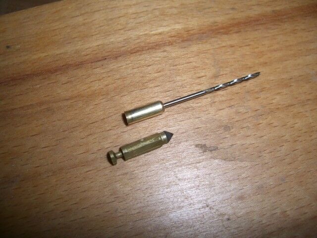

    • January 15, 2010 at 17:38
    das ist die büchse
    daneben liegt zum vergleich die schwimmernadel
      • 54.51 kB
      • 640 × 480
      • 182
    • January 15, 2010 at 17:50
    Das Ding über dem Nadelventil kenn ich nicht , sieht aus wie ein Bohrer ? ... Ist der Vergaser denn Original ? Ist auch nicht zu sehen bei SIP als Ersatzteil ... bevor du da lange runbastelst kannste auch nen 16/15 er fahren...Zwar mußte dann noch den Ansaugstutzen wechseln ... sollte aber kein Problem sein

    • January 15, 2010 at 18:08
    das ist eine v50 1.serie und an der ist noch alles orginal
    der bohrer ist 1,2 und steckt in der büchsenbohrung
    hab zwischenzeitlich mein ersatzteil fertig und auch wieder eingebaut
    siehe da alles ist wieder dicht
    bei gelegenheit mach ich mal eine zeichnung mit maßen und stell sie rein
    wundert mich nur das es dieses ersatzteil nicht gibt

    • January 15, 2010 at 18:20
    schau erst mal vom schwimmer her rein in die öffnung ob du darin messing erkennen kannst
    dann von oben an der kleinen bohrung (oben im filter) mit einem splinttreiber 1,8 die buchse vorsichtig nach unten treiben
    sollte gehn
    bei mir ging es so
    versuch es und berichte dann
    gibt bestimmt einige die deshalb schon den vergaser zum schrott geworfen haben
