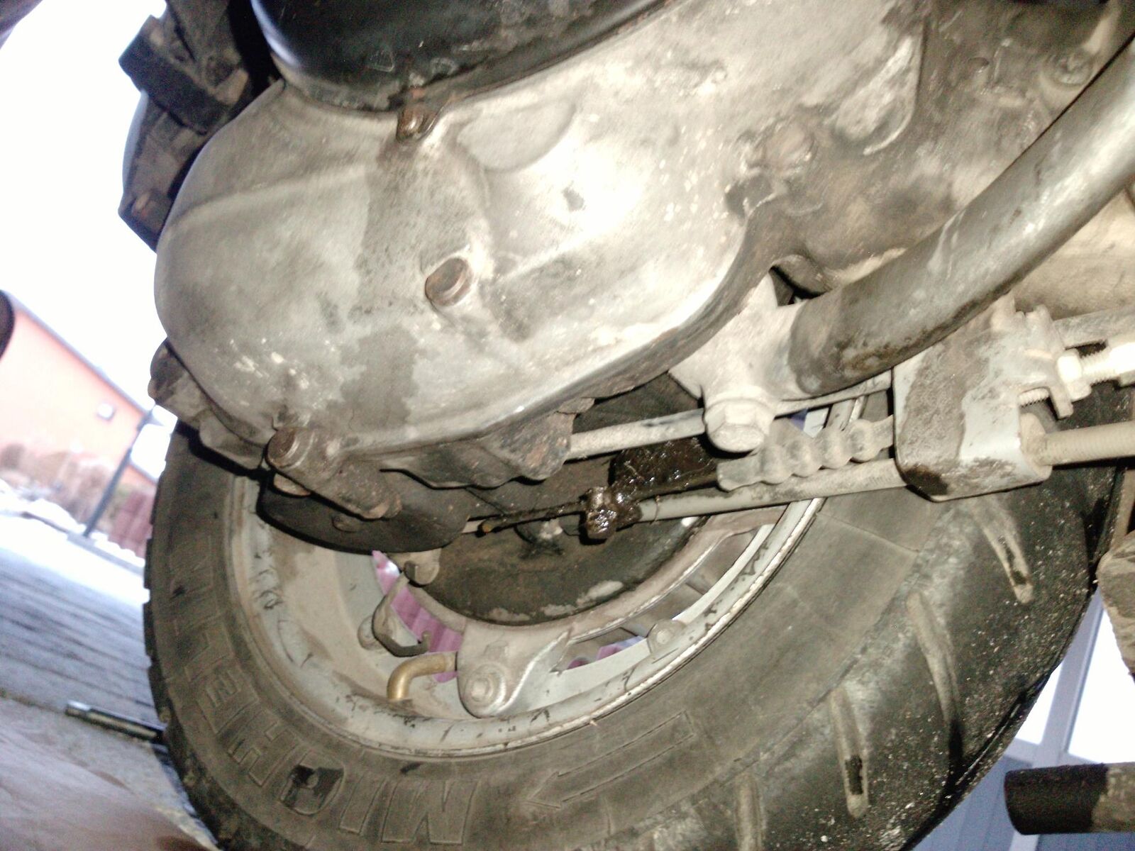

Öl tropft am Kupplungshebel runter
beschreib mal etwas genauer
wo ist der ölaustritt?
am hebel oder am deckel?deckeldichtung soll ja sowieso gewechselt werden
und wenns am hebel selber rausläuft kann das mehrere ursachen haben
...da wird der kleine O-Ring im Kupplungsdeckel kaputt sein. Dabei würde ich auch gleich eine neue Deckeldichtung verwenden.
es tropft soweit man sehen kann nur vom hebel runter. also der ganze hebel ist nass. nehmen wir mal an es tropft nicht vom deckel... woran kann es liegen? die deckeldichtung wechsle ich in jedem fall..
----immer noch O-Ring im Deckel....

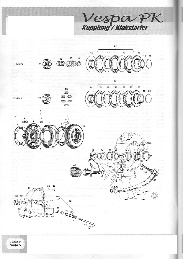

kann jemand ein link von SIP oder so posten?
Hier : Nr 41 !!!
Hier :http://vespaonline.sip-scootershop.com/DE/Products/92…O+PK125ETS.aspx
Halt Stop dieser hier : http://vespaonline.sip-scootershop.com/DE/Products/92…+PK50SXLFL.aspx Sorry !!! -
..den Ring bekommst Du auch einzeln in der Rollerzentrale in München. Ich würde aber lieber noch eine Übergröße mitnehmen, falls Du den
normalen O-Ring nicht mehr dicht bekommst.
Kostet nicht viel. -

Kostet nicht viel.http://vespaonline.sip-scootershop.com/DE/Products/67…PK125FLXL2.aspx der müsste das sein oder?
