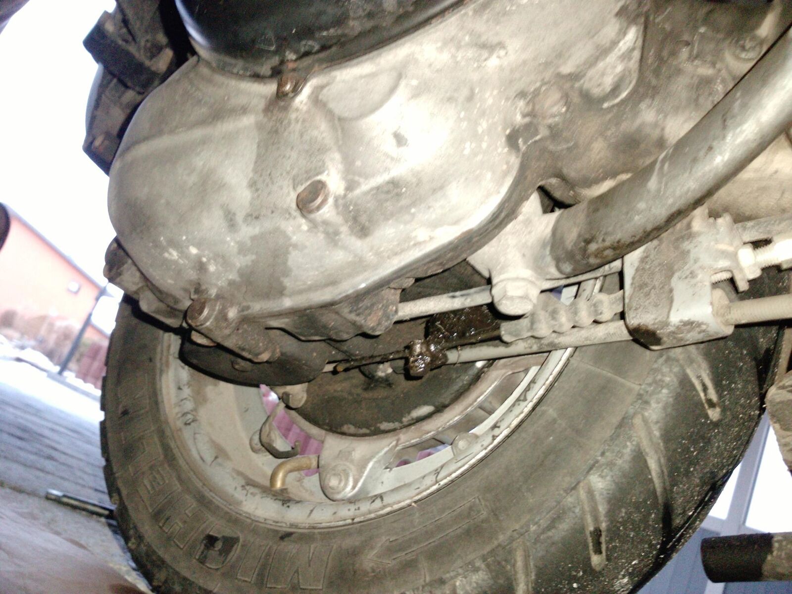

    Wollte sowieso demnächst die kupplungsbeläge wechseln. mich interessiert jetzt was ich alles dazukaufen soll um dieses problem zu beheben :whistling: alle paar monate das getriebeöl wechseln finde ich nich so cool :D

    beschreib mal etwas genauer
    wo ist der ölaustritt?
    am hebel oder am deckel?
    deckeldichtung soll ja sowieso gewechselt werden
    und wenns am hebel selber rausläuft kann das mehrere ursachen haben

    ...da wird der kleine O-Ring im Kupplungsdeckel kaputt sein. Dabei würde ich auch gleich eine neue Deckeldichtung verwenden. :thumbup:

    es tropft soweit man sehen kann nur vom hebel runter. also der ganze hebel ist nass. nehmen wir mal an es tropft nicht vom deckel... woran kann es liegen? die deckeldichtung wechsle ich in jedem fall.. ;)

    ----immer noch O-Ring im Deckel.... :thumbup:

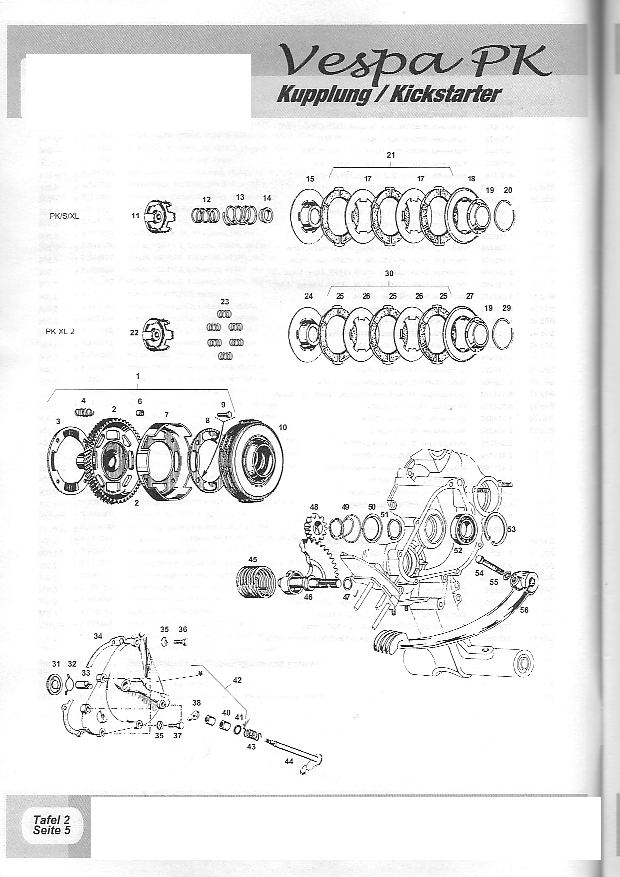

    Zitat von rolo1
    ..den Ring bekommst Du auch einzeln in der Rollerzentrale in München. Ich würde aber lieber noch eine Übergröße mitnehmen, falls Du den
    normalen O-Ring nicht mehr dicht bekommst.
    Kostet nicht viel.
    der müsste das sein oder? :whistling:

    • January 20, 2010 at 21:09
    .... :thumbup:
