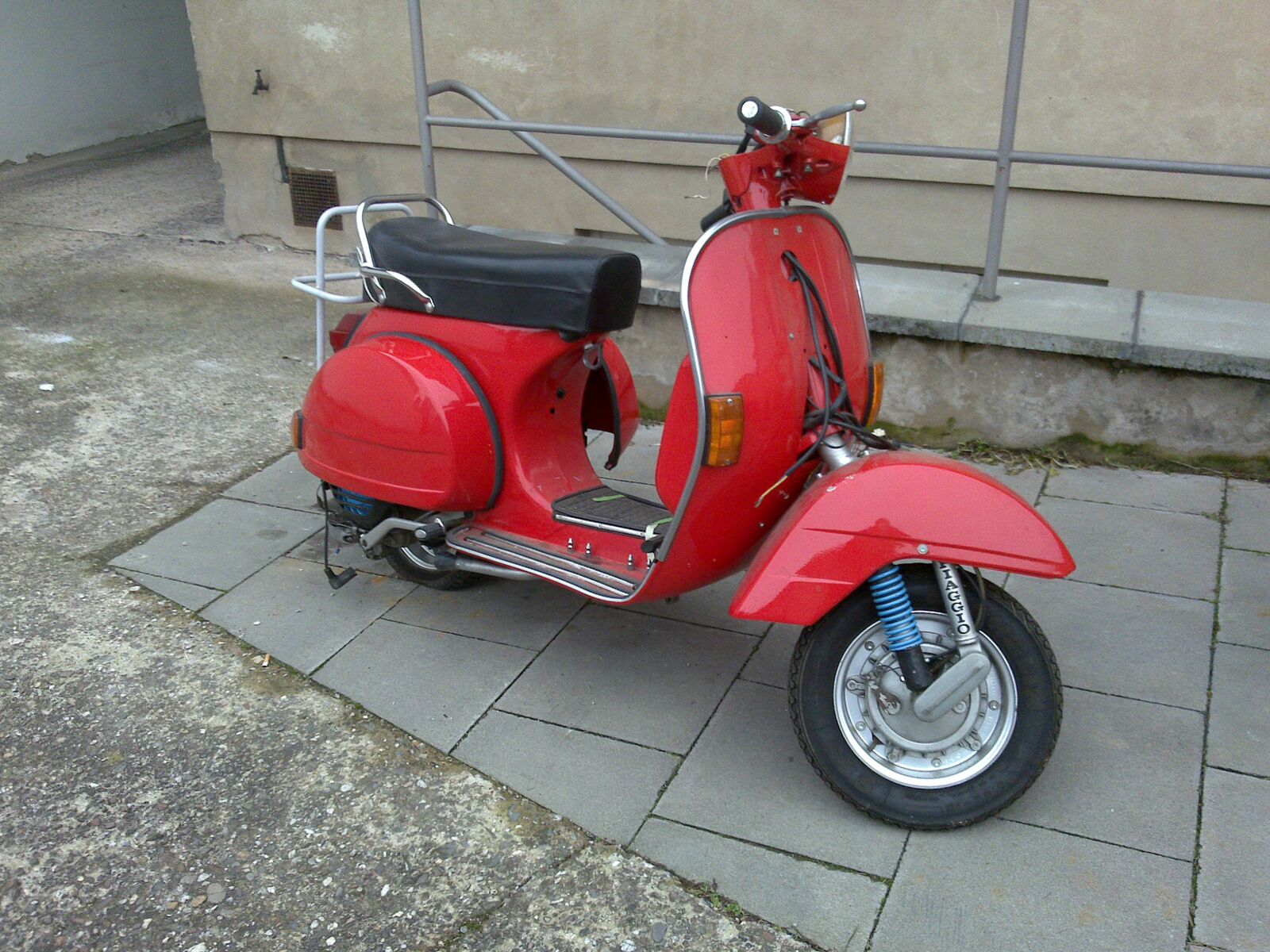

    Hi
    habe eine PX80 (alt,BJ 1982) ,gestern für 100 Euro bekommen 8o mit 8 Kisten kleinkram stand knapp 10 Jahre bei einem Mechaniker in der Garage
    braucht natürlich eine Vollabnahme,der Roller ist auf 134ccm Umgetragen, so nun meine frage ist es möglich den 200er Motor
    bei dem Roller einzutragen?
    Danke im Vorraus für die hilfe
    gruß Daniel
