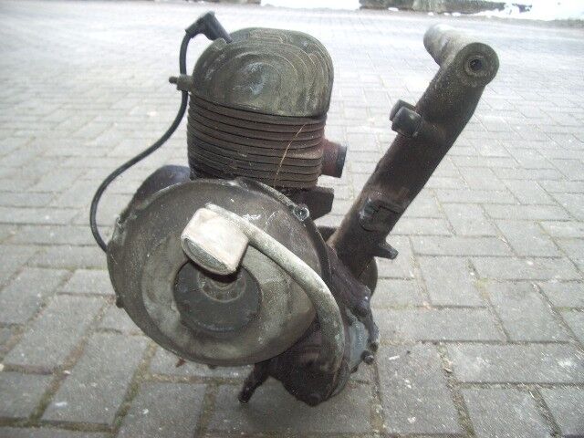

    Tach!
    Habe diesen Motor angeboten bekommen. Kann mir jemand genauereszu dem Teil sagen? Für welches Modell? Baujahr ungefähr? Selten oder Massenware? Der Motor dreht...
    Danke im voraus!

    steht vlt. irgendwo ne motornummer ?

    Der Verkäufer schrieb ne nummer, 850.01-803-0. Die stand auf dem Motor. glaube aber nicht das dieses die Motornummer ist...
    Steht die bei den alten motoren auch auf der Traverse?

    GS 150?? wäre dann (VS1T-VS5T)
    Besser Bilder ...andere Seite usw. wäre nicht schlecht.. :whistling:

    Sooo, hier mal die andere Seite und alles was dazu gehört!

    Auf den ersten blick 150 GS (1955) mehr Bilder wären hilfreicher.

    Oder sogar eine 125er (1949) faro basso (Lampe unten)
    Wegen den Schwingsattel. Die 150 GS hatte meines wissens schon eine Sitzbank.
    Kann aber auch falsch liegen. Lasse mich auch eines besseren belehren.

    Schwingsattel? Wo seht Ihr so etwas?
    Ich sehe nur ein Bild und das würde ich als GS-Fahrer nicht als GS-Motor einstufen...
    Außer vielleicht bei einer GS/1 oder so.
    - kein Direktsauger
    - die Lüfterradabdeckung sieht für mich nach 125er bzw. LU aus
    - der Kickstarter ist zu sehr nach oben gebogen
    - die GS hat einen am Auspuff geschraubten Auslass. Unten am Auslass sieht es auf dem einen Bild zwar "anders" aus, aber irgendwie nicht nach Gewinde.
    - Der Stehbolzen im Kopf verwirrt mich auch...
    Auf alle Fälle: nix GS/3

    Gestern waren noch Bilder vom Rest und da war definitiv ein Schwingsattel dabei. :S
