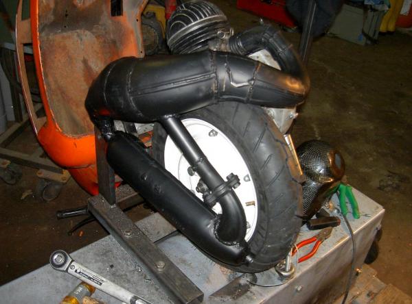

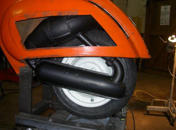

    Zitat von Gianluca
    9.00 Minute, ist doch links eine Banane oder nicht? Finde die hört sich auf so nem Zylinder beschissen an.
    :D
    bbg sagt dir was, oder?! :D
    version1:
    [Blockierte Grafik: http://www.germanscooterforum.de/uploads/monthl…20422_thumb.jpg]
    [Blockierte Grafik: http://www.germanscooterforum.de/uploads/monthl…20441_thumb.jpg]
    version2:
    [Blockierte Grafik: http://www.germanscooterforum.de/uploads/monthl…67095_thumb.jpg]
    (entliehen aus seinem gsf-topic et3-banane goes leistung)
    oder glaubst du wirklich man kann mit ner banane auf die qm?! :-2
    und zum thema zirri:
    natürlich kannst du ihn auch gesteckt fahren, aber das hat soviel sinn wie sich zum pinkeln hinzusetzen: schaut halt besser aus.
    der zirri braucht ca nen 30er va (125/185 zb) und entwickelt seine leistung ab 6000upm, da ist mit der banane schon längst schluss.

    Nein, wusste ich nicht, aber danke das du mich da mal aufgeklärt hast. Dachte erst der in Rotenburg fährt die Banane nur mit dickem Krümmer.. :rolleyes:

    Zitat von pola
    :D
    version1:
    version2:
    edith hat die links repariert
    so würde ich die banane auch fahren 2-)
