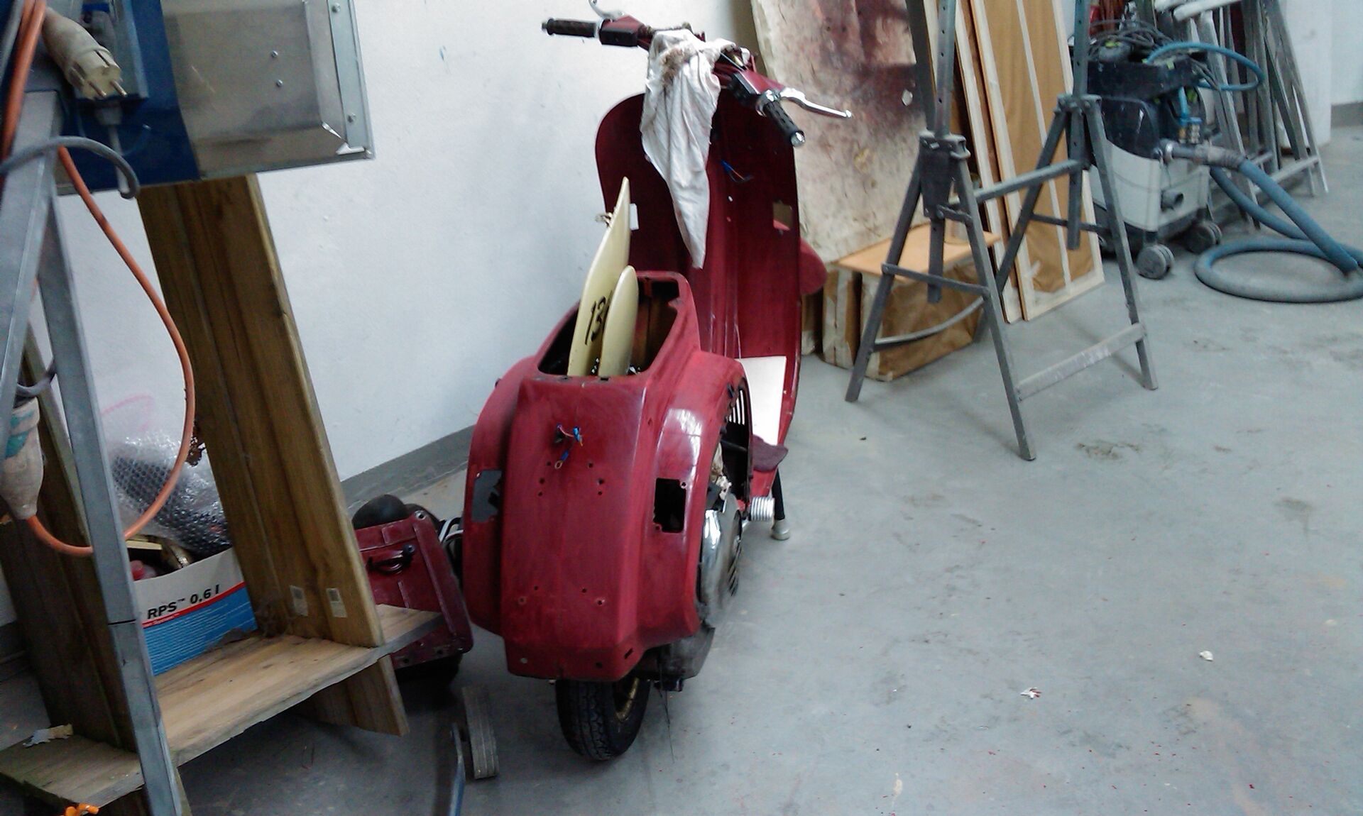

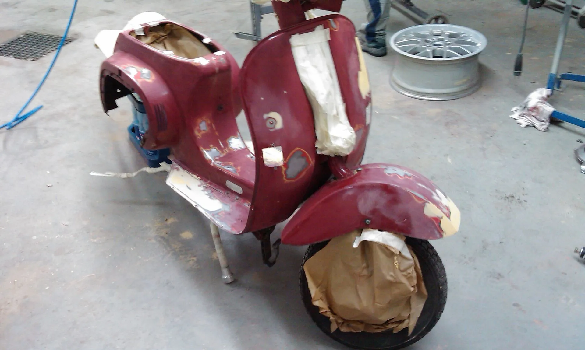

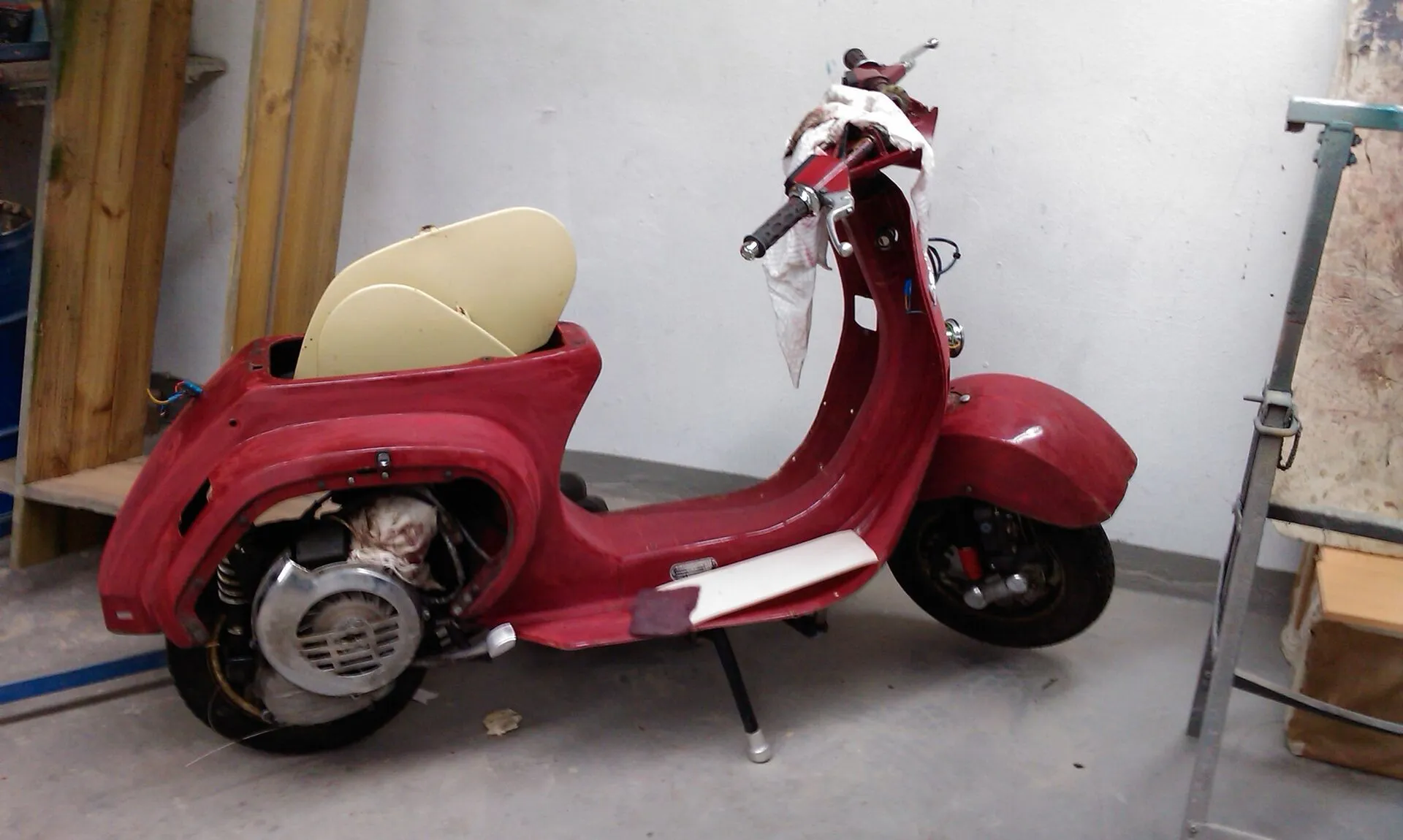

    so war heute beim Lackierer gute Freunde von mir. :D
    So ertsmal alle Anbauteile abgebaut. Und vorgeschliffen.
    Mein Plan eine Neulackierung Farbe noch keine Ahnung :-3 , muss ich mir bis Montag überlegt haben.
    der Motor soll bei der Lackierung drinbleiben, so wie die Gabel etc.
    Was haltet ihr davon?
    Welche Farbe findet ihr gut?

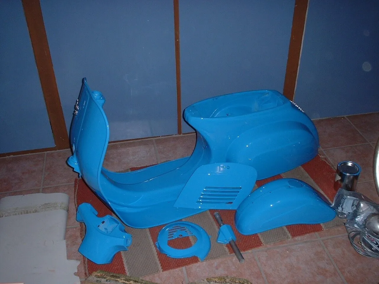

    Hab die beiden ins Auge gefasst:
    weiß
    Himmelblau

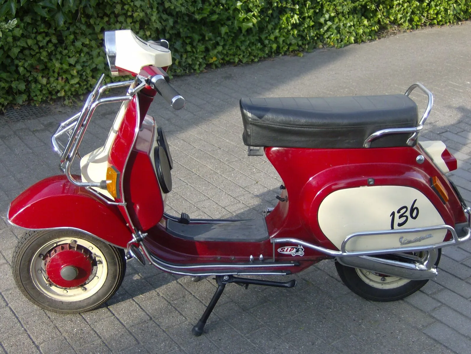

    Kann wer mit Photoshop umgehen? Und mir mal meine Vespa am PC umlackieren?
    Hier ein Bild 2-) Das war RAL 3003.
    So sieht sie Vespa zurzeit aus:
    Vielen Dank
    Das finde ich persönlich gefuscht! Entweder komplett zerlegen oder lassen.
  • Vespa_PK50S
    3,043
    519
    Stadt Osnabrück
    VW Golf IV
    • January 30, 2010 at 14:38
    aber wozu der Aufwand? Wenn es doch abgeklebt wird sieht man es doch sowieso nicht.

    • January 31, 2010 at 10:26
    Ich steh auf das Blau ;)
    PS: Würde mir die Arbeit machen und alles zerlegen, ist für den Lacker einfacher und für dich auch ;)

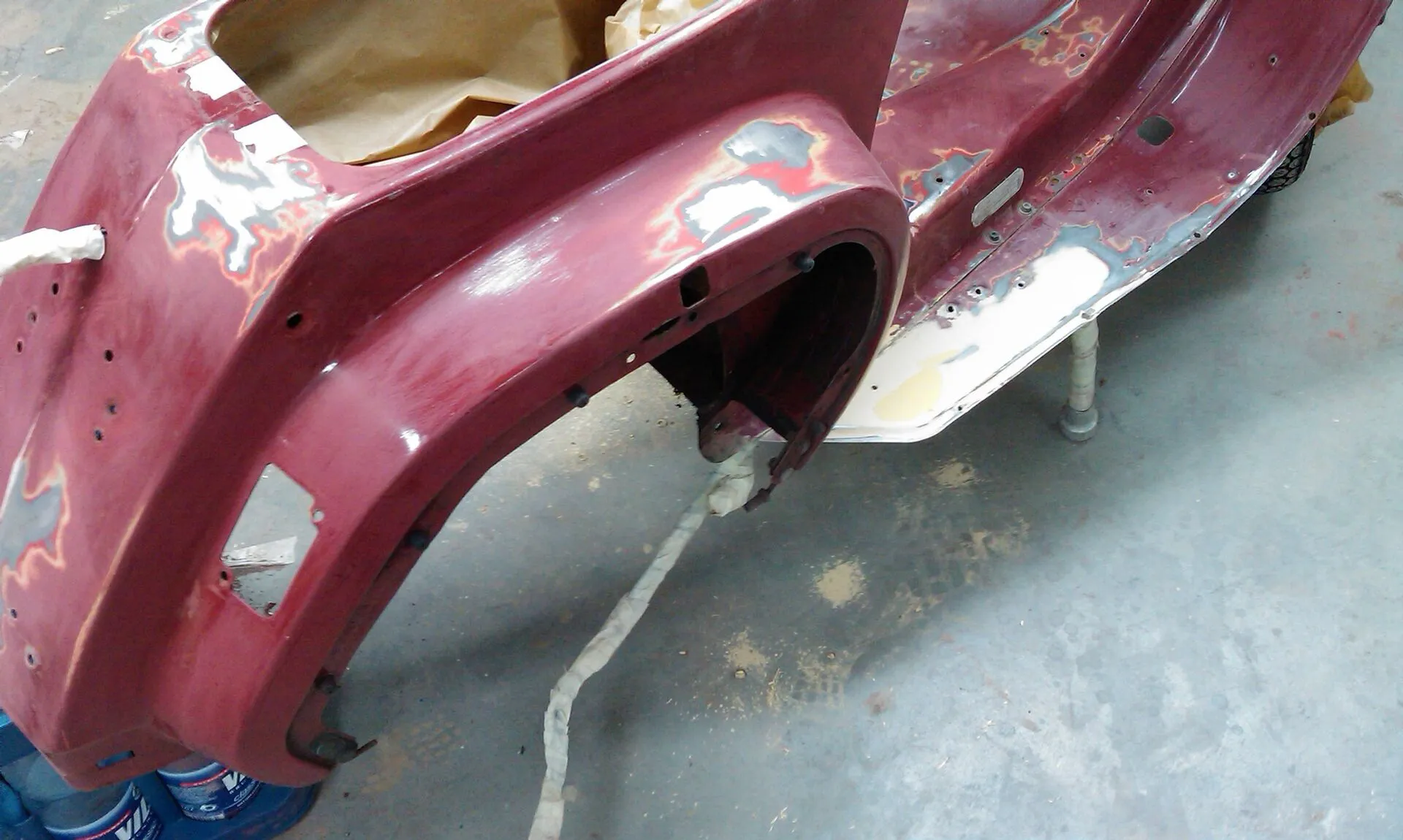

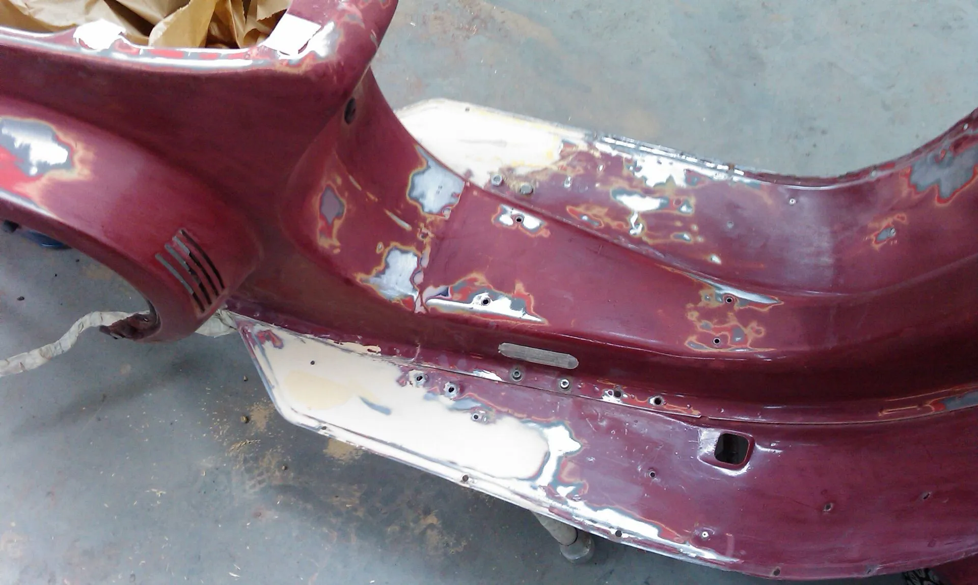

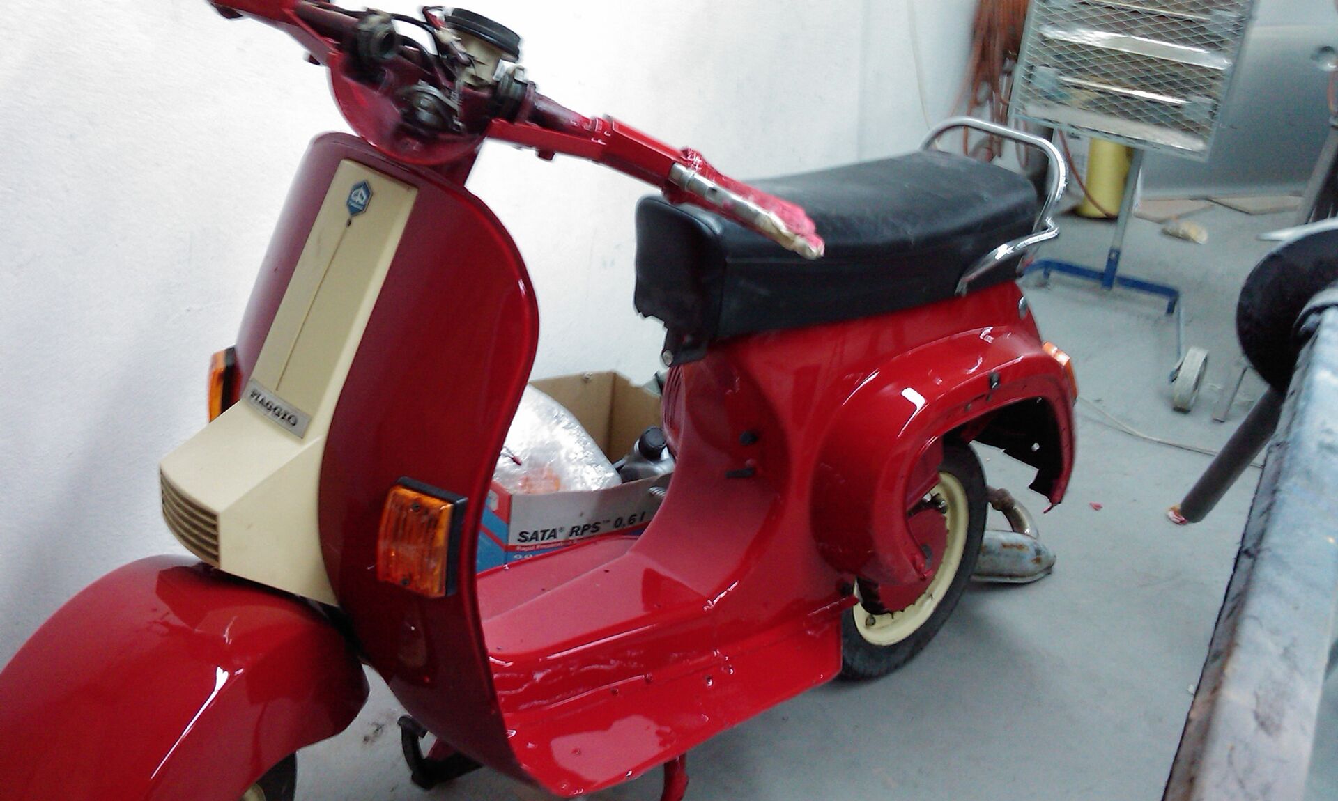

    so bin heute riesig voran gekommen.
    Hab den Motor dann doch ausgebaut ist ja nicht so ein Aufwand. :D
    Dann alle dellen schön rausgebügelt gespachtelt und geschimirgelt, gespachtelt und geschimirgelt, gespachtelt und geschimirgelt,..... :D
    Morgen wir lackiert in Farbe RAL 3003.
    Hier noch mal ein paar Fotos:
    LG
    Christian

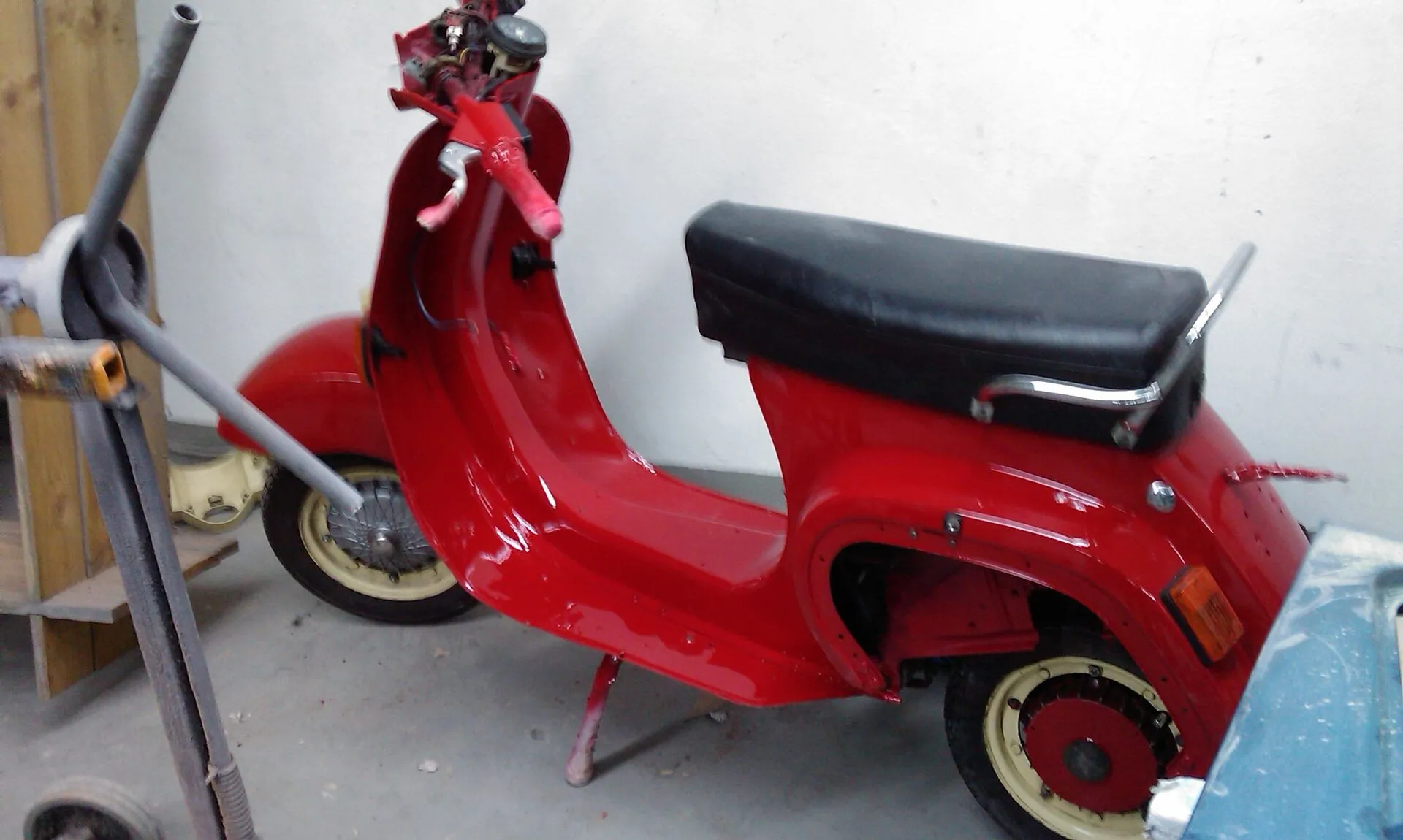

    • February 3, 2010 at 20:58
    boah ich hätte nie gedacht dass ein Roller so lecker aussehen kann.
    Der Lackierer hat so geile Arbeit geleistet.
    Hab die ersten Anbuateile schon wieder angebaut.
    Aber schaut mal selbst, ist doch sau geil oder?
    :love:
    Und er wolte nun doch Geld nämlich die Materialkosten. Das waren lt. ihm 50€. Dafür eine komplett lackierung.
    Die Seiteteile und Lenkabdeckung macht er morgen.

    • February 3, 2010 at 21:05
    warum hast du die cremefarbenen anbauteile nicht in rot oder wenigstens neu gelackt??
  • Vespa_PK50S
    3,043
    519
    Stadt Osnabrück
    VW Golf IV
    • February 3, 2010 at 21:07
    Lackiert er morgen noch in dem gleichen Creme Ton wie vorher neu. :love:
    • February 3, 2010 at 21:08
    Trotzdem sehen mitlackierte Schrauben irgendwie nur halbgeil aus. :S
