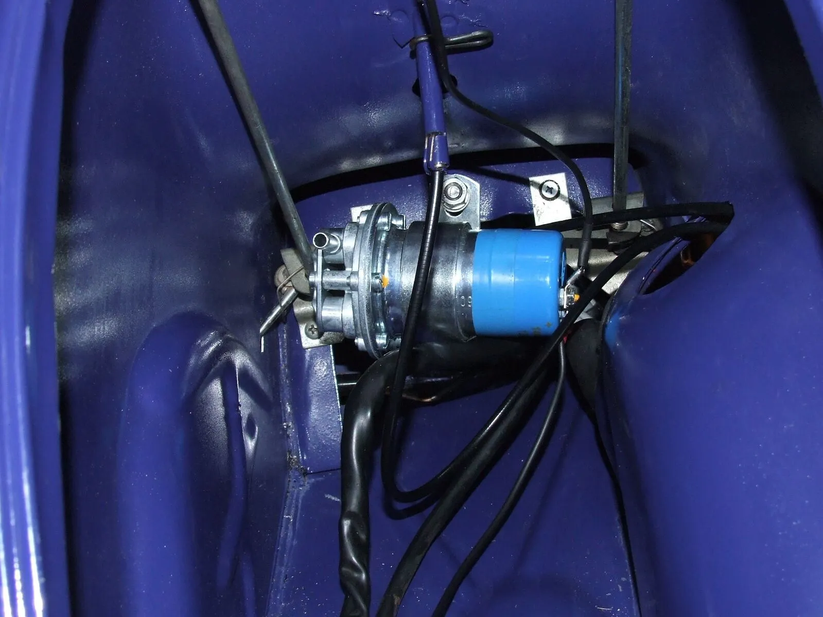

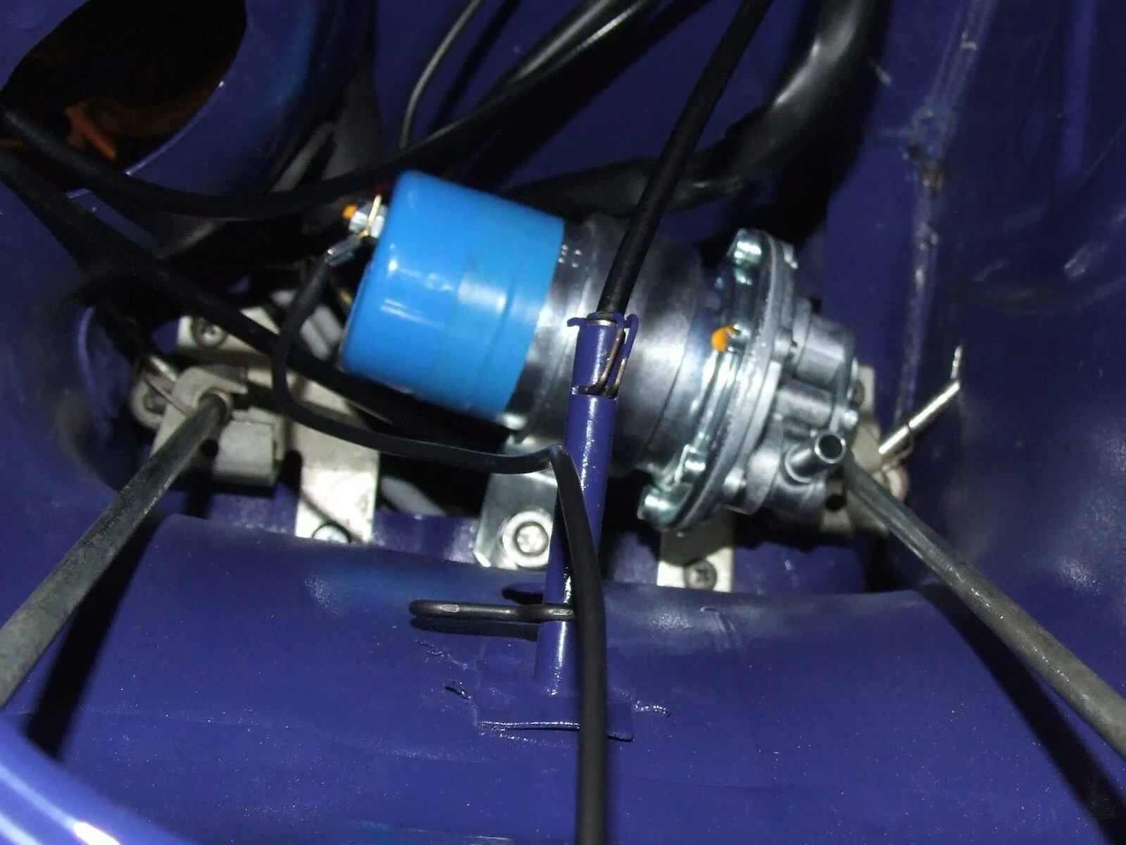

    Mal ein kleines Update. Also das Pümpchen ist da und ist schon fast fertig verbaut. Mich hielt heute eine Familienfeier ab, mein Werk zu vollenden. :cursing:

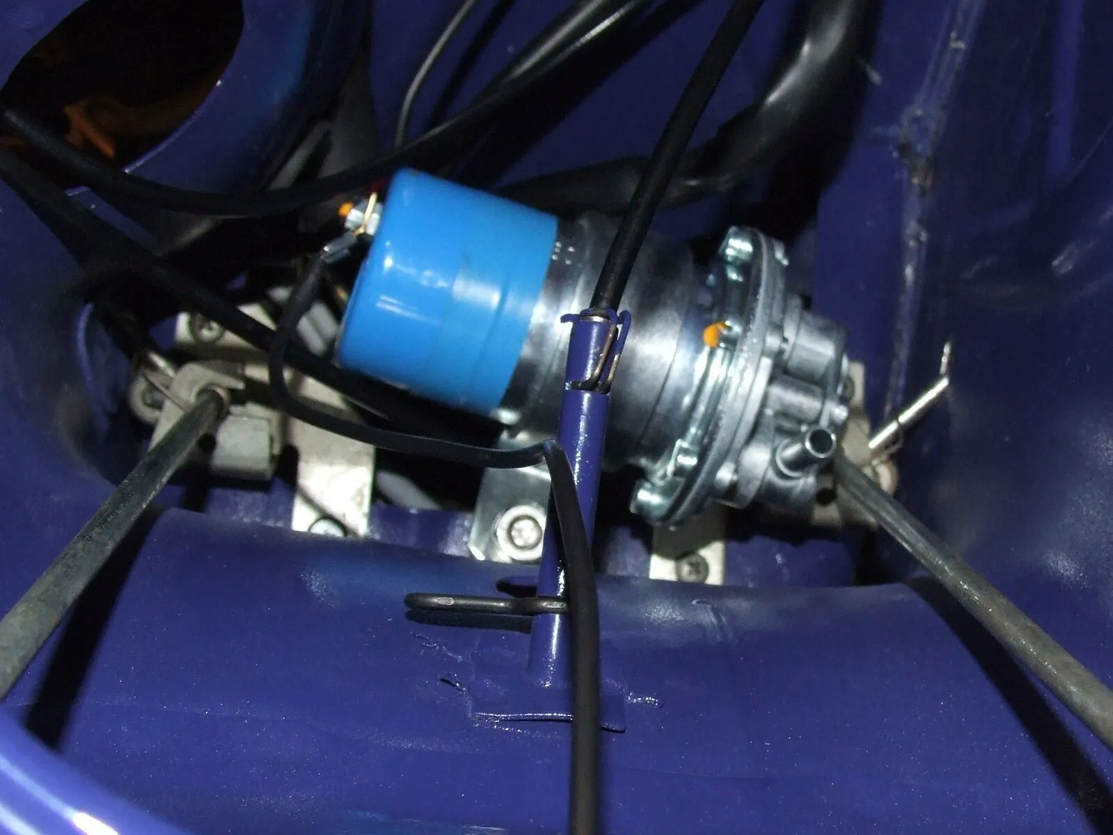

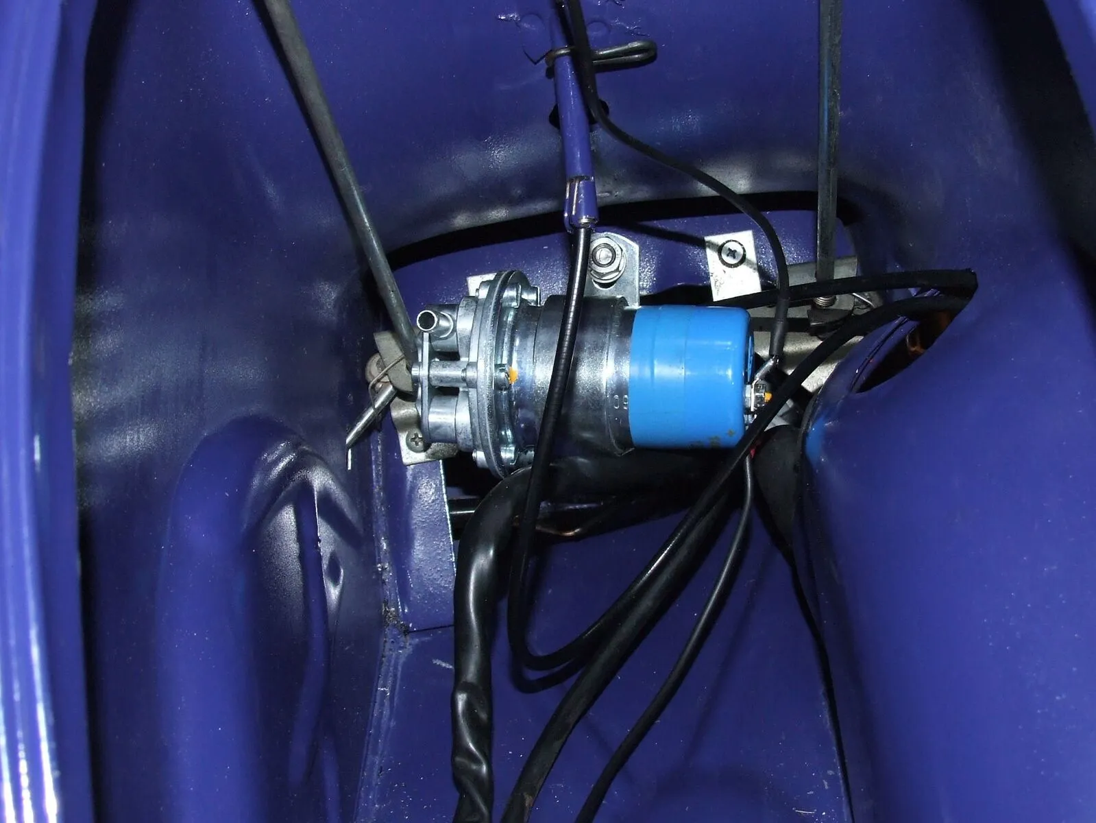

    Aber ich bin noch nicht zufrieden, dass gefällt mir noch nicht. Die Pumpe wird nur auf einer Seite gehalten. Unten im Intimbereich der Dame habe ich noch ein Loch an einem Blech gefunden. Prima, da sollst du dran. Wollte das Blechkleid nicht noch mehr durchlöchern. Ist noch schief, weis ich.
    Seht mal:
    Das heißt im Klartext. Die Schelle ist fest um die Pumpe herum. Dann eine größere Schraube von unten durch, ein kleines Aluröhrchen drauf, musste Höhe gewinnen und mit einer Mutter festgezogen.
    Also das Ding ist schon fest. Hängt aber ein wenig "freischwebend" im Raum. Habt ihr bessere, andere Lösungen?

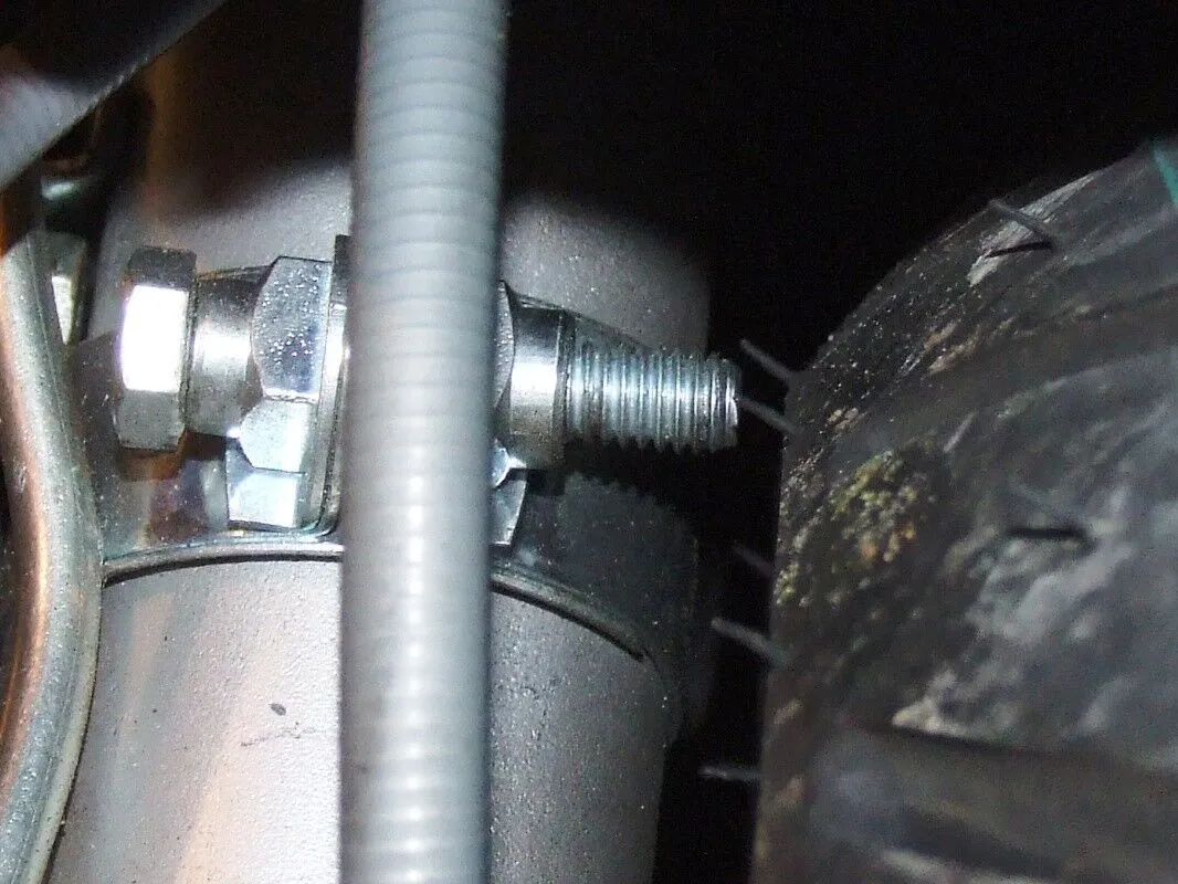

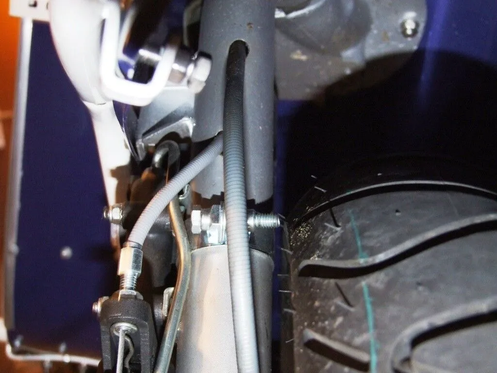

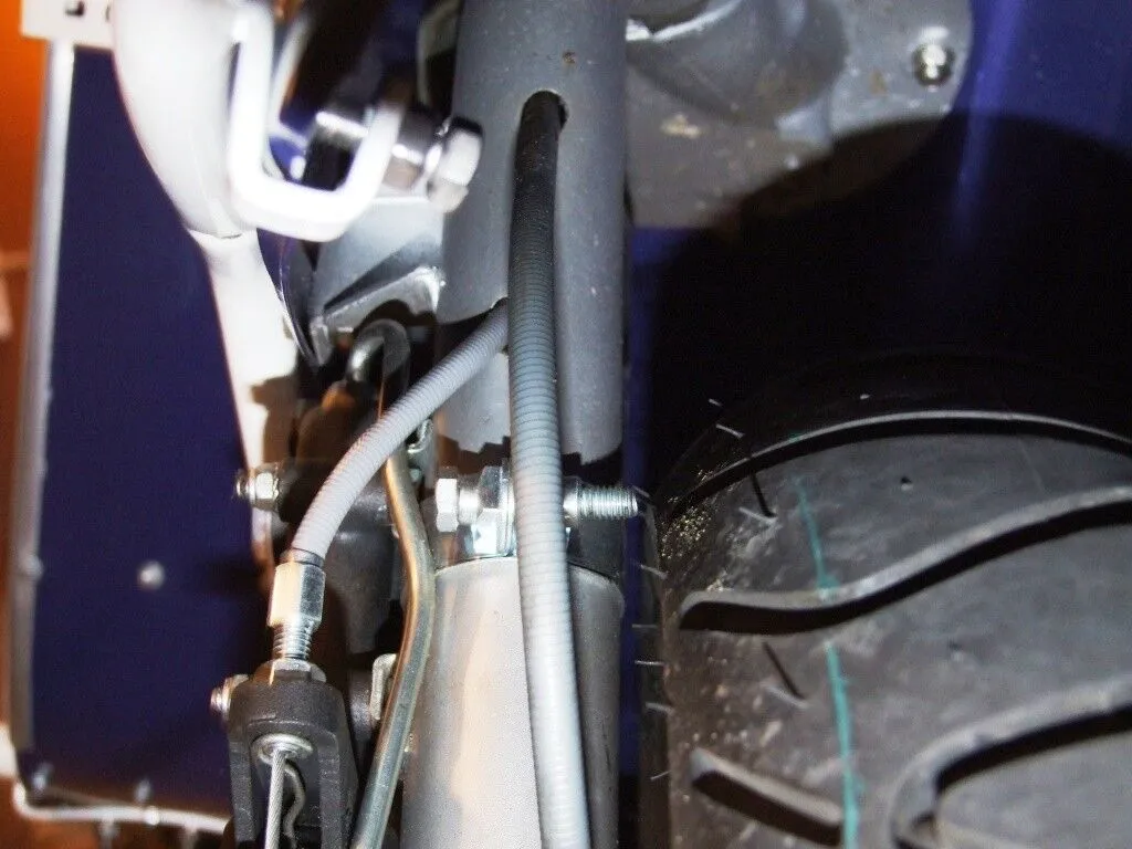

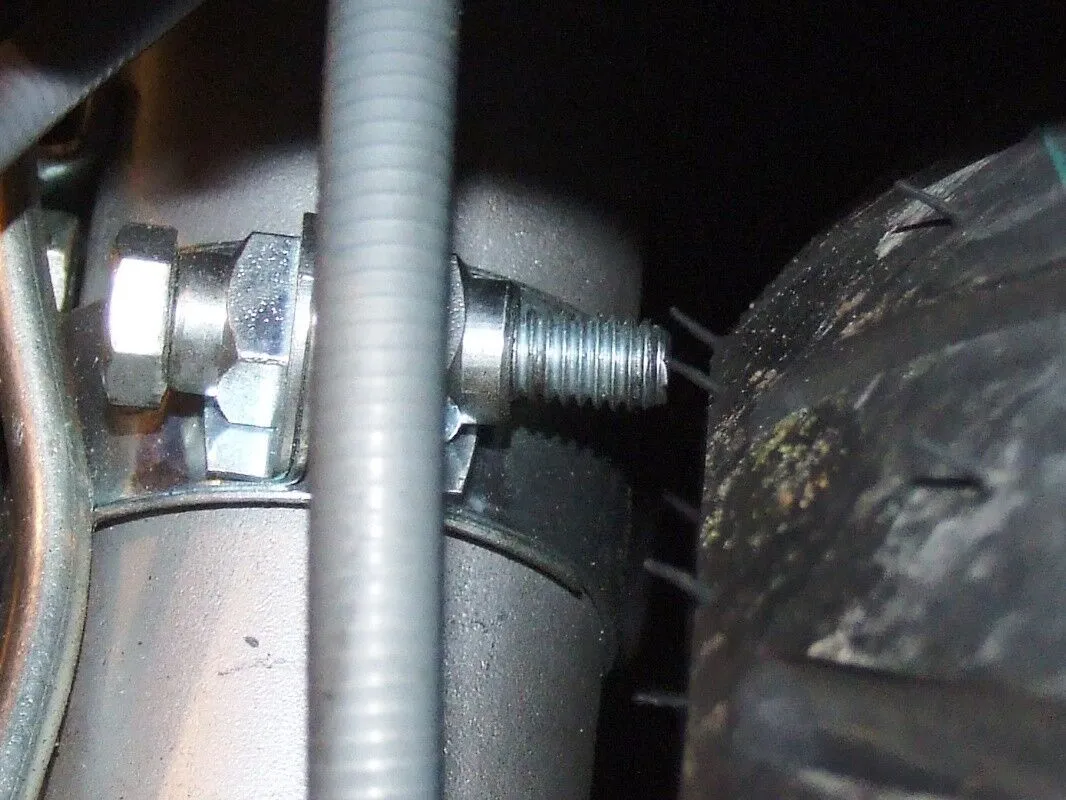

    Dann noch eine Kleinigkeit die mir auf gefallen ist. Soll ich diese Schraube ein wenig kürzen?
    Ich mache es natürlich. Bewegt sich der Reifen in dem Bereich eigentlich. Nee, oder?

  • ohh die pumpe ist doch recht gross! kannst du sie nicht irgendwo an der linken seite unter der backe verbaun?
  • Moin
    Könnte ich. Dann müsste ich aber zwei Löcher für die Halterung bohren. Wäre noch verkraftbar...... in Notfall. Und zwei Löcher für die Benzinleitung. Na ich weis nicht...
    Dazu käme ein längerer Schlauchweg. Oder ist das bei Pumpe egal ? Sie macht 110 l /h
    Grüße Holger
  • Pack die Pumpe in Schaumstoff ein und stopfe sie ganz nach unten in den Rahmentunnel. Dann liegt sie so tief, dass Du keinen Rücklauf benötigst. Der Schwimmer schliesst dann gegen den Pumpendruck, eine gerade Position des Vergasers vorrausgesetzt. Die Länge des Ansaugschluauches kannst Du vernachlässigen. Sollte es weiterhin Probleme geben musst Du das Entlüftungsröhrchen des Benzinhahnes mit einer Zangen zukneifen.
    Warum sollte es Dir anders ergehen, als allen anderen, die in der Top Leistungs Liga spielen? klatschen-)
  • ehm wie wird die Pumpe eigentlich angesteuert? Zündung an, und dauer Plus ....?
    (wenn das so ist schmort die dann nciht irgendwann durch, so gut eingepackt?)
    Und ne andere Frage, kann man das Lumen nicht insgesamt vergrößern ? Also, Benzinschlauch mit nem größeren Durchmesser?
    Klar hat man dann drei Nadelöhre aber evt kann man den Tankauslass, Benzinhahn, Vergasereinlass ja größer dimensionieren......
    Irgendwie hören sich für mcih 110 l/h (30ml/sek) net wirklich viel an, hab zwar nun jetzt noch nicht meinen Vergaser abmontiert und einfach mal laufenlassen wärend ich die Zeit stoppe, aber naja .....
  • Klar hat man dann drei Nadelöhre aber evt kann man den Tankauslass, Benzinhahn, Vergasereinlass ja größer dimensionieren......
    All das nützt nichts. Da kannst Du auch ein 40er HT Rohr als Spritleitung nehmen. Der geringste Querschnitt im System ist das Nadelventil. Wichtig ist offensichtlich der Druck, nicht der der Durchfluß um das Aufschäumen des Benzins in der Kammer zu verhindern. Das soll nicht heißen, dass die Schwimmerkammer unter Druck steht, sondern schnell und druckvoll gefüllt wird.

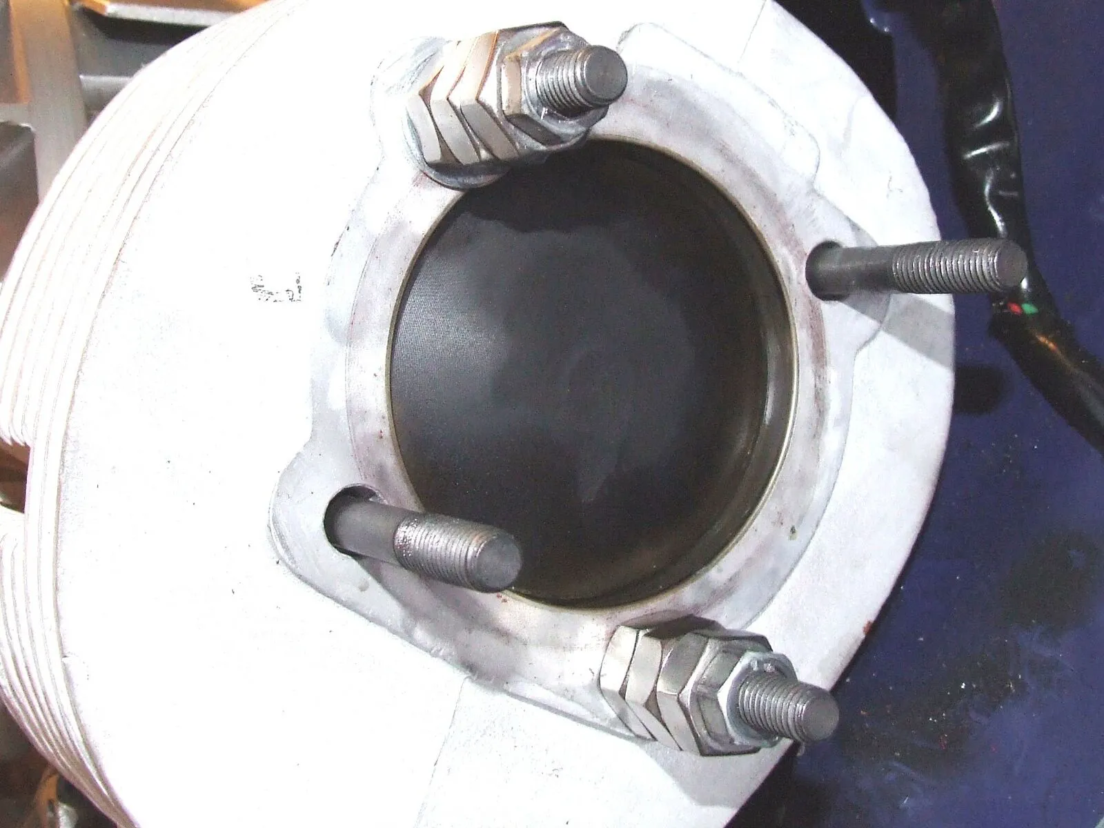

    Nachdem ich die CDI gewechselt hatte, dass Entlüftungsröhrchen im Tank entfernt hatte (steigert die Saugleistung der Pumpe), nochmal ein größeres Schwimmerventil verbaut hatte und eine Probetour fuhr, war ich echt frustriert. Sie knisterte immer noch. Das kann doch nicht wahr sein.

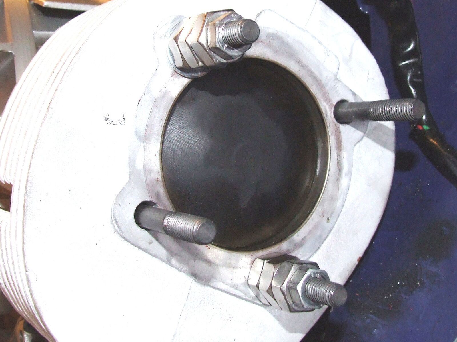

    Aber mir fiel mein Kolben auf. Der sieht so aus, habe das Bild ein wenig bearbeitet damit man den Unterschied auch sehen kann:
    Tolle Auswaschungen was? Diese kann man auch merklich fühlen. Was kann das sein? Na, logo die Zündung.
    Also Problem gefunden. Die Zündung war es. OT gefunden und gemessen bzw. errechnet. Macht zusammen sagenhafte 25 Grad vor OT.
    Nein Holger das kann nicht sein. Mach alle Markierungen ab und noch mal von vorne. Gesagt getan.
    Das gleiche Ergebnis. Das gibt es doch gar nicht. Die war doch weg zum einstellen.
    Nachdem ich dann alle Langlöcher an der Zündgrundplatte gefräst hatte, kam ich endlich auf dem Wert von ca. 17 Grad vor OT.
    Erste Probefahrt. Jawoll das Knistern ist weg. Sehr schön.
    Obwohl ein wenig Leistung fehlte, aber nur gefühlt. Jetzt bin ich erstmal nur froh das ich den Fehler gefunden habe.
    Im Moment läuft sie ein wenig zu fett, aber das kriege ich schon hin.

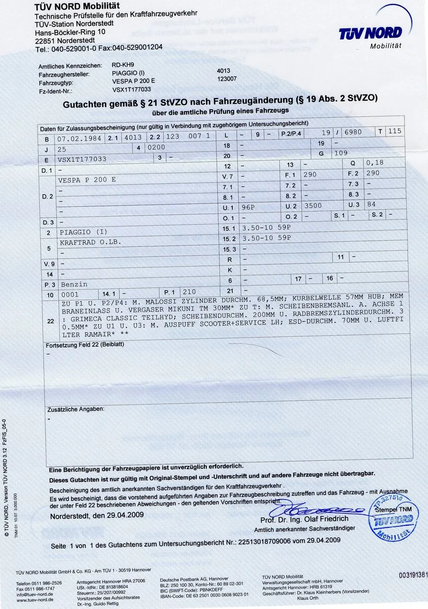

    Edith meint noch das ich mein Gutachten hochladen sollte. Fragt mich nicht warum man mir eine 57mm Kurbelwelle eingetragen hat. Keine Ahnung.
  • 25 Grad........????Also da bin ich jetzt echt schockiert. :-1 Wer hat den Motor denn eingestellt ????
    Nen Trtt in den Hintern wäre da wohl mal angebracht. :cursing:
    Aber warum hast du den Die Zündung auf 17 Grad gestellt ? Die werden doch normaleweise für den Polini 207 genommen.
    Meines wissens wird der Malle ( Thermisch belastbarer + Drehzahlorientiert) doch um die 21-22 Grad gefahren.Oder ????
    Bin aber froh das es jetzt geklappt hat. 2-)
