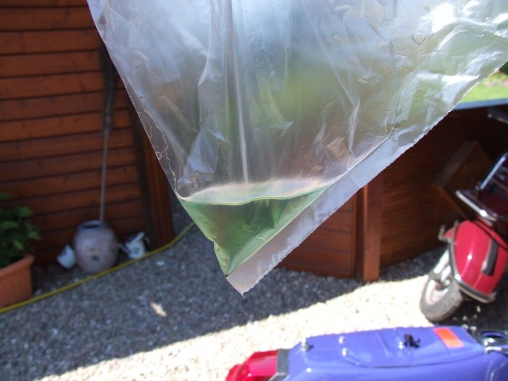

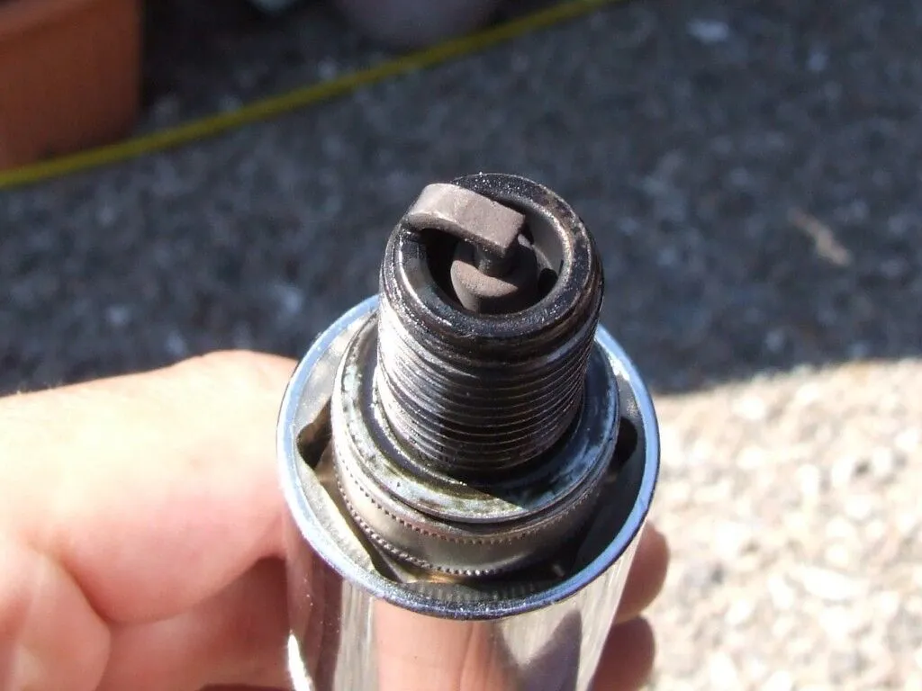

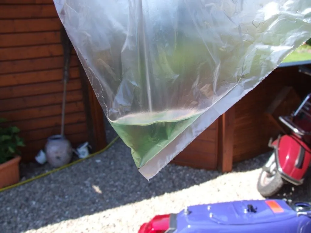

    Also Pumpe ist wieder dran. Habe mir dann gedacht, wenn im Stand der Vergase ein wenig überläuft wie sieht das dann wohl während der Fahrt aus. Den Nadelclip mal eine Stellung weiter nach oben, mit dem Ziel, dass sie nicht mehr soviel Sprit bekommt.
    Also eine kleine Runde zur Tanke, mit Beutel dran. Das Ergebnis:

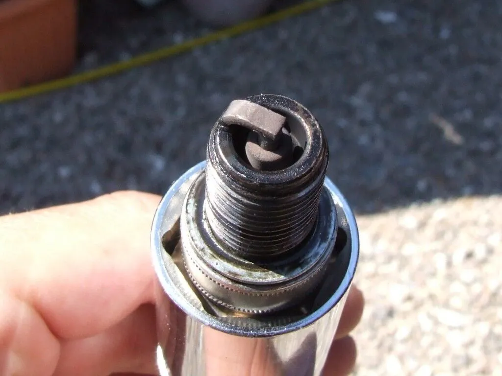

    Nein, dass ist keine Urinprobe, sondern Sprit. Fahrt länge ca. 5 km. Kerze sah danach so aus:
    Ich weis, aussagekräftig ist das noch nicht. Beim lösen fiel mir auf das der Bock richtig heiß war. So das ich sie erstmal nicht anfassen konnte.

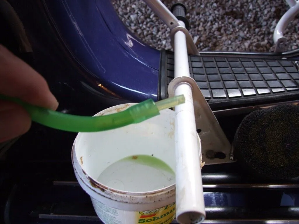

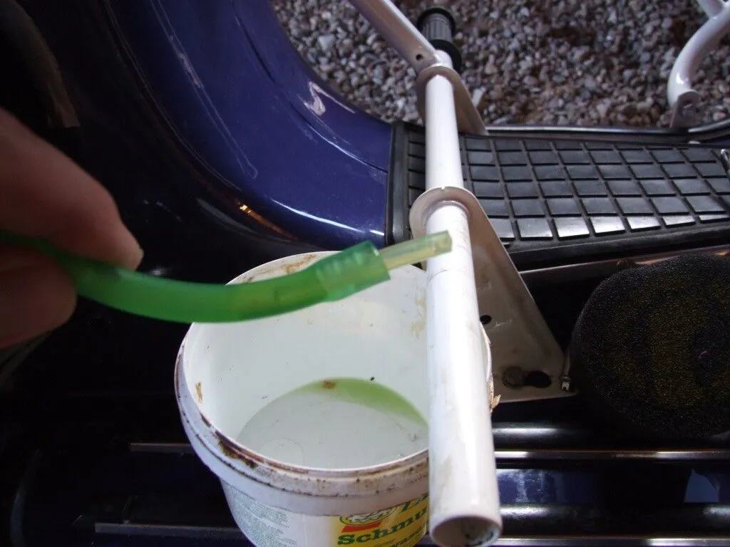

    Um den Spritfluß zu stoppen habe ich auch mal das ausprobiert:
    Allerdings, ohne Erfolg.
    Also vom Gefühl her, kommt dieses Knistern aus dem Membran oder vom Zylinder. Im ersten Drittel vom Resobereich. Danach stirbt der Motor ab. Obwohl soweit traue ich mich schon gar nicht Gas zu geben.
    Welches Maßnahmen könnte ich noch treffen? Bypassleitung an der Benzinpumpe legen, um den Druck zu mindern? Oder welche Ideen habt ihr so?

  • Die Bypassleitung führt nur dazu, dass die Pumpe ständig pumpt und früher stirbt. Das kannst Du gleich mal auslassen. Hast Du einen Gravediggerkopf? Probiere mal den S&S Kopf, der ist niedriger verdichtet. Wie ist der Schrägstand vom Versager?
    Mann, das muss doch zu schaffen sein!
    Die Kerze darf ruhig dunkler sein.

    Tja, dass dachte ich auch. Einfach kaufen einhängen und los geht der Spaß. Leider weit gefehlt. Aber ich kenne jetzt mein Problem. Und ich weis das weder PEP noch S&S daran Schuld haben.
    Mein Gaser steht einfach viel zu schräg. Folgendes, ich habe noch mal eine Probetour unternommen zur besagten Tanke, ca. 5 km. Der neue Beutel war mal wieder gut gefüllt. Daher schließe ich daraus das mein Vergaser ständig überläuft, gerade im Resobereich.
    Daher werde ich versuchen meinen Gaser gerader zu stellen, auch wenn die Zylinderhaube einen Schaden davon nimmt.
