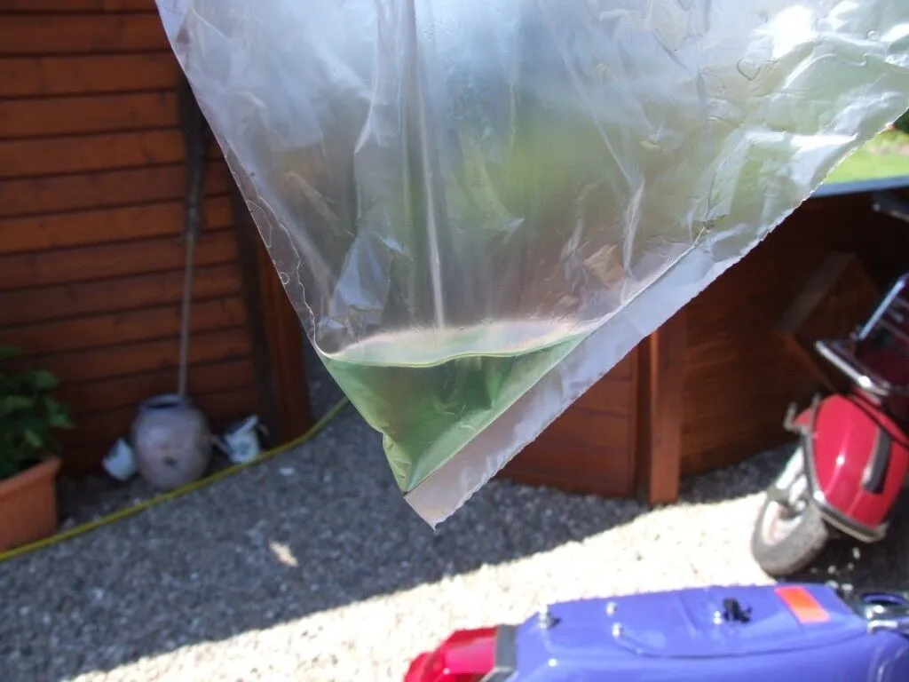

    Also Pumpe ist wieder dran. Habe mir dann gedacht, wenn im Stand der Vergase ein wenig überläuft wie sieht das dann wohl während der Fahrt aus. Den Nadelclip mal eine Stellung weiter nach oben, mit dem Ziel, dass sie nicht mehr soviel Sprit bekommt.

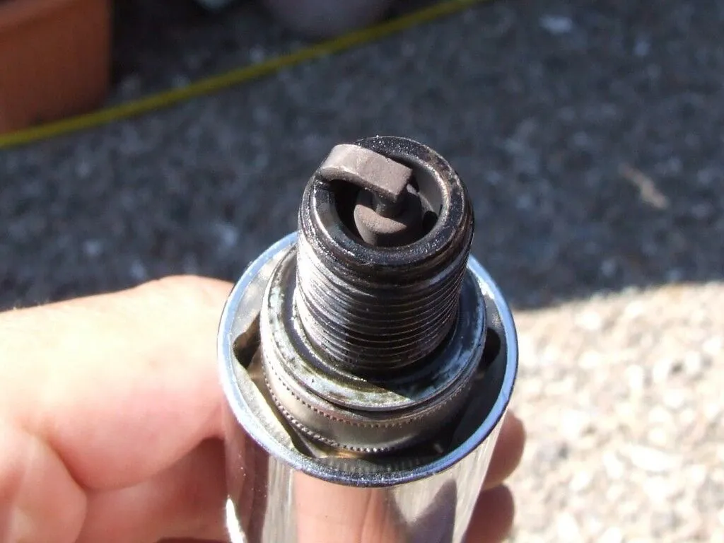

    Also eine kleine Runde zur Tanke, mit Beutel dran. Das Ergebnis:
    Nein, dass ist keine Urinprobe, sondern Sprit. Fahrt länge ca. 5 km. Kerze sah danach so aus:
    Ich weis, aussagekräftig ist das noch nicht. Beim lösen fiel mir auf das der Bock richtig heiß war. So das ich sie erstmal nicht anfassen konnte.

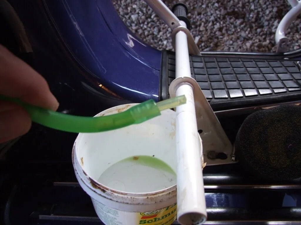

    Um den Spritfluß zu stoppen habe ich auch mal das ausprobiert:
    Allerdings, ohne Erfolg.
