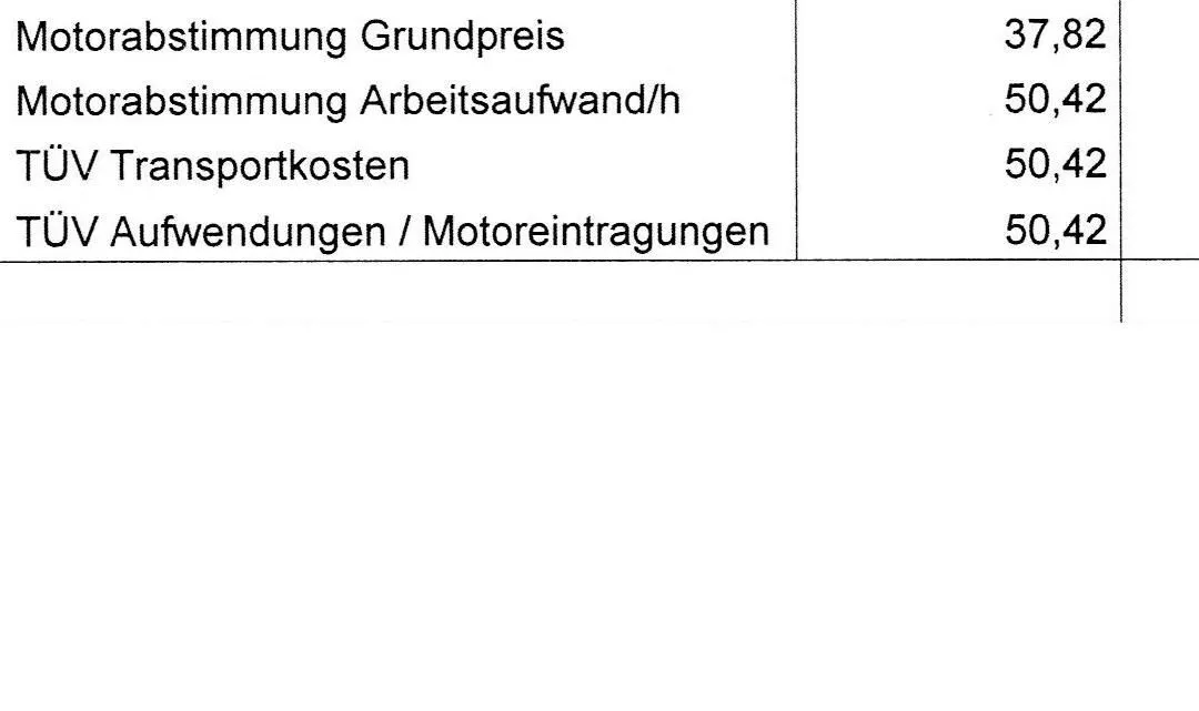

Was ich auch noch mal wissen wollte: Was hat eigentlich die Legalisierung des Motors gekostet?

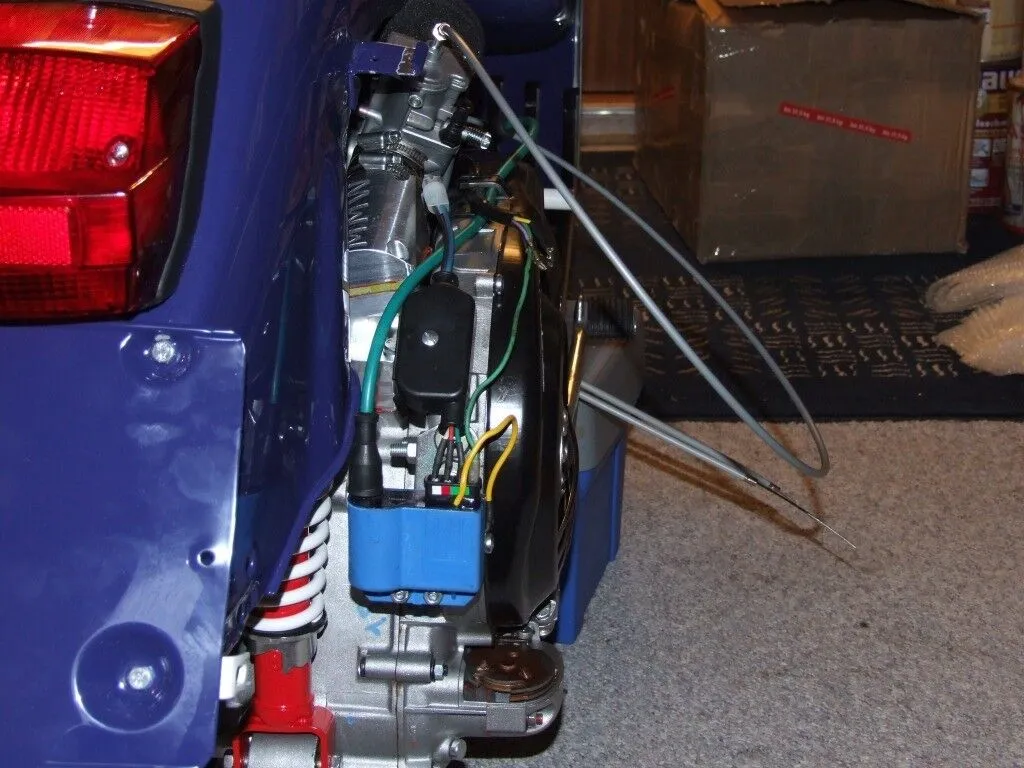

fährst du jetzt noch die pj? wenn nicht denn bearbeite den gaser! meiner steht nach bearbeitung wie eine 1 im rahmen! kerzengrade

Also sie Legalisierung hat folgendes gekostet:
Bin mir jetzt fast sicher, dass es die Schrägstellung vom Gaser ist. Mein Schwimmernadelventil macht einfach nicht zu, aufgrund der Schrägstellung. Daher im Resobereich ein totales Überlaufen des Zylinders. Stelle mir das so vor.
Schwimmernadel macht nicht zu und die Pumpe drückt mit voller Leistung den Sprit rein. Daher hat der Sprit jetzt freien Lauf bis zum Zylinder. Hatte gestern leider nicht mehr die Zeit was zu machen. Werde aber heute mit der Heißluftpistole meine Zylinderhaube bearbeiten.Ja, es ist in der Tat sehr ärgerlich wenn man viel Geld ausgiebt, für Motor und Einstellerei und dann sowas. Sollte ich sowas nochmal machen, dann werde ich alles selber machen. Hatte den PEP Motor ja mal offen, also was ich da gesehen habe war keine Hexenkunst.

Ich könnte mir vorstellen, dass Du mit einem S&S Ansauger eine bessere Position des Vergasers hast. Das macht ihn nämlich aus, wie ich zwischenzeitlich selber auch wieder erfahren habe. Vielleicht passt auch der 35er Mikuni besser drauf. Der kostet nur 160 Euro und macht auch noch mehr Qualm...

hab den letzte woche das erste mal in der hand gehabt meine herren ist das ein gaser!

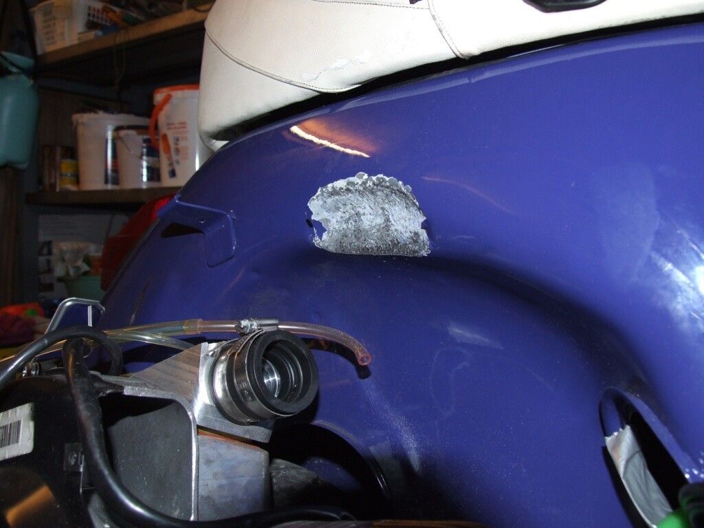

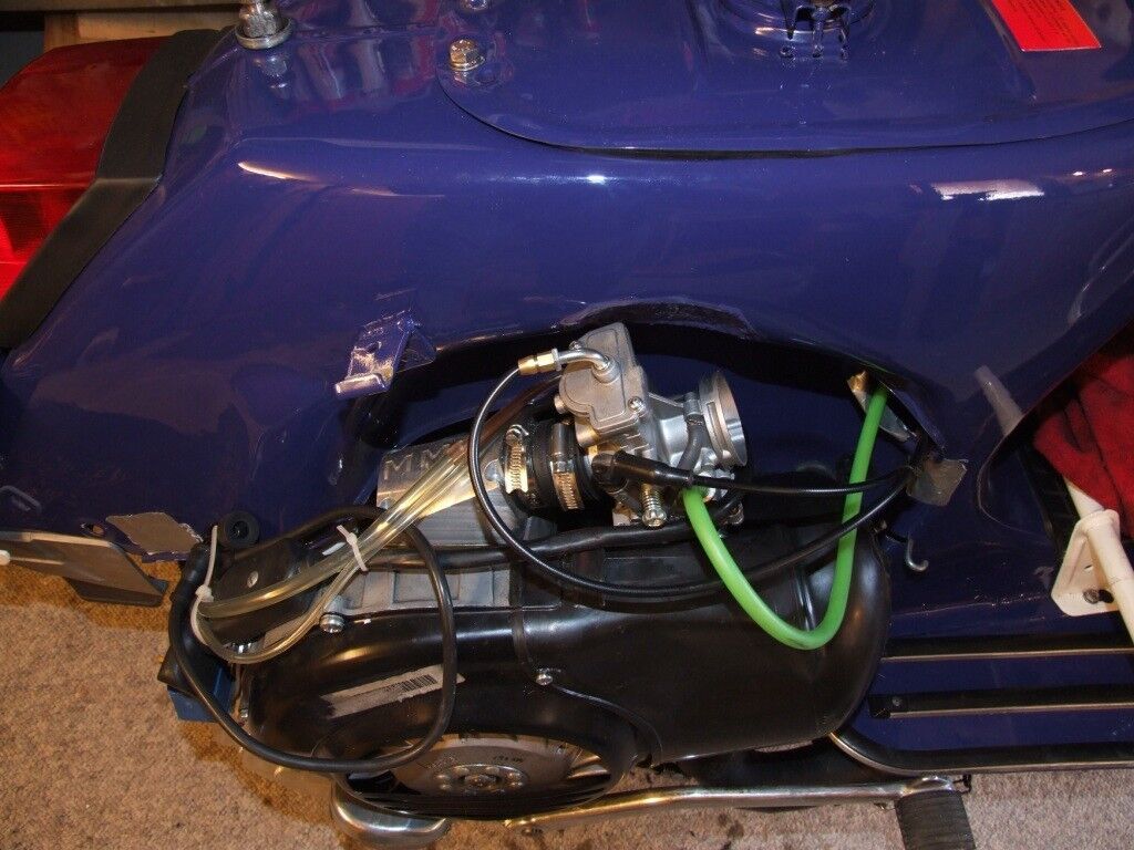

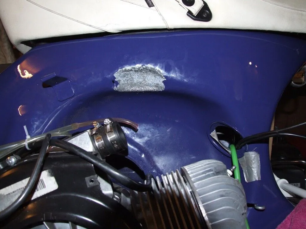

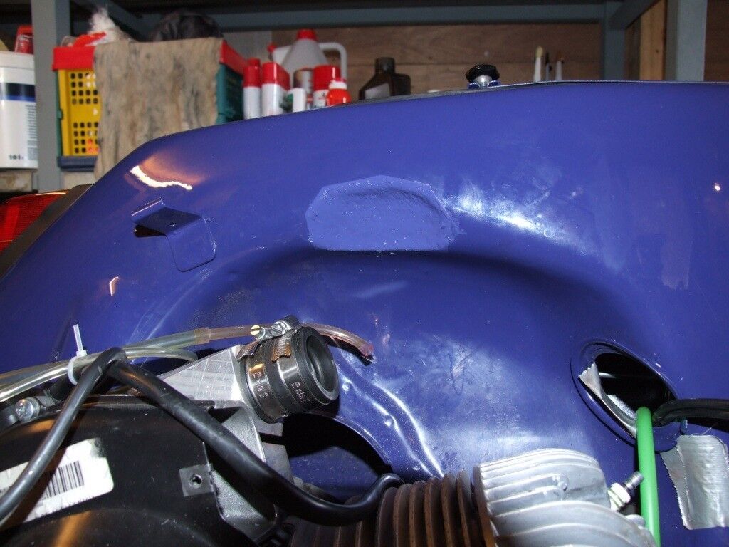

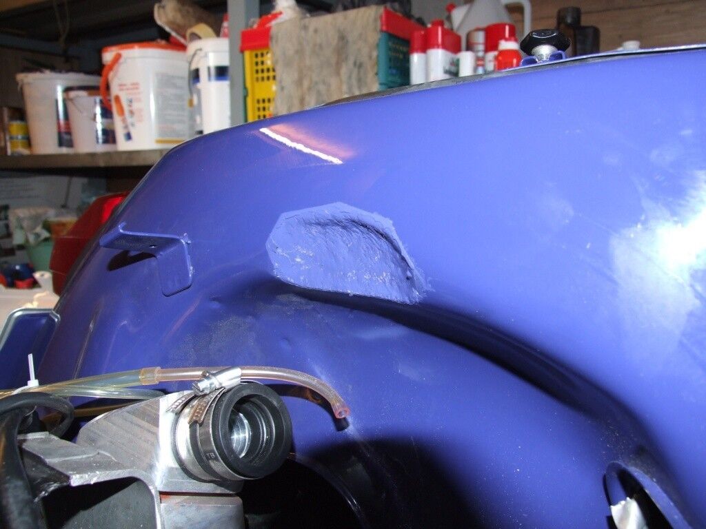

Den heutigen Tag könnte man unter Motto stellen. "Was nicht passt, wird passend gemacht".
Mein Problem war der schiefe Vergaser, wo durch die Schwimmerkammernadel nicht rechtzeitig dicht machen konnte und mir den Motor mit Benzin geflutet hat. Folge: Motor stirb ab. Möchte ja das meiner so gut steht wie der vom Basti.

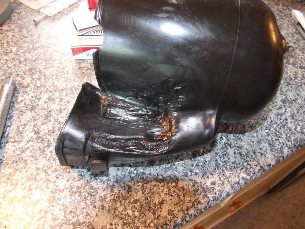

Also tat ich folgendes:
Ja ihr seht richtig, ich habe es der Reuse mal richtig besorgt... Dann wieder ein wenig Farbe drauf.
Der Farbunterschied ist nicht so kräftig wie es auf den Bildern aussieht, wenn die Backe drauf ist sieht man eh nichts mehr.

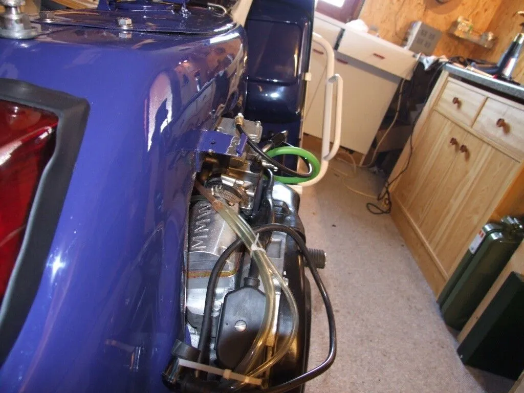

Jetzt noch den Vergaser an einer Stelle anpassen.

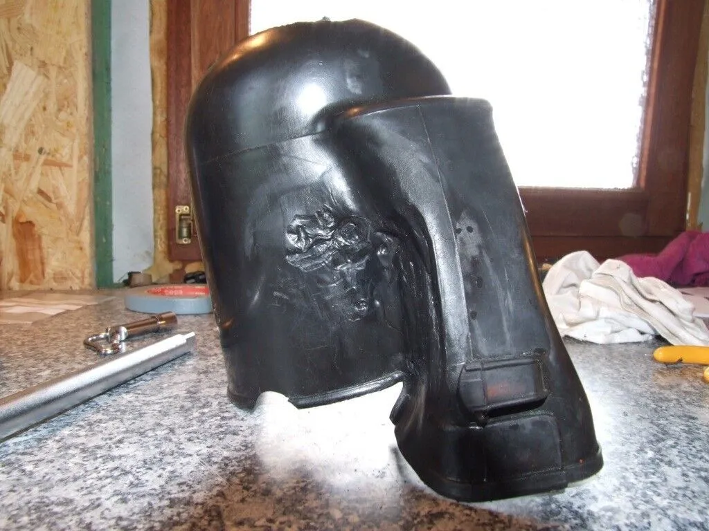

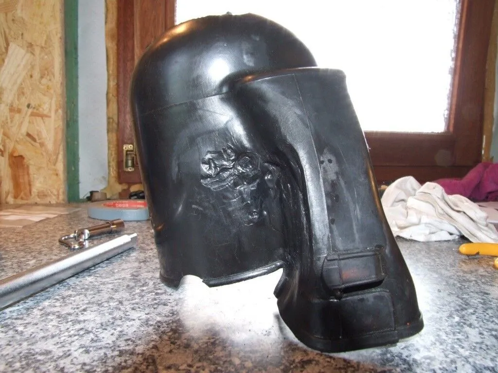

Das kleine Röhrchen musste weg. Was ich dann noch brauche um einen richtig geraden Vergaser zu haben, war eine angepasste Zylinderhaube. Da half mir die Heißluftpistole...
Und jetzt das Ergebnis:
Sieht doch gut aus, oder? Wir sehen uns die Sache nochmal vorher an:
Ja, dass hat was gebracht.
Tja und dann die erste Probefahrt. Düse los und nach 2 km ein enttäuschendes Moooooooop = aus. Was denn nun? Der Vergaser war komplett vom Stutzen runter. Also wieder drauf, nach Hause und die Zylinderhaube nochmal an gepasst.

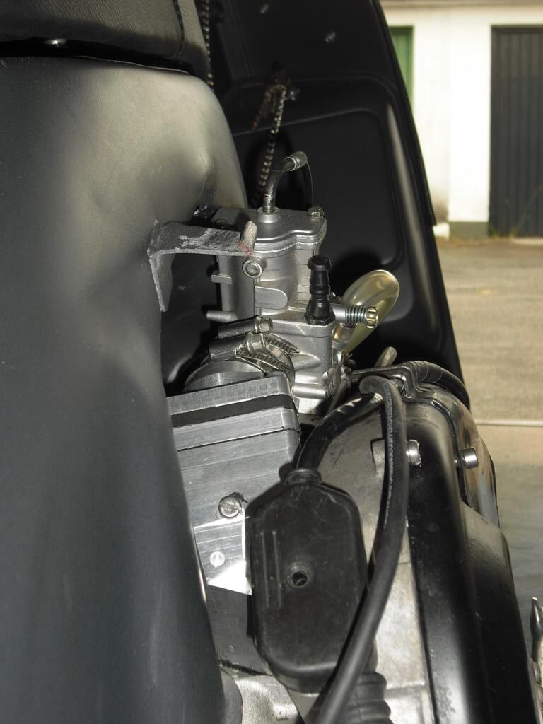

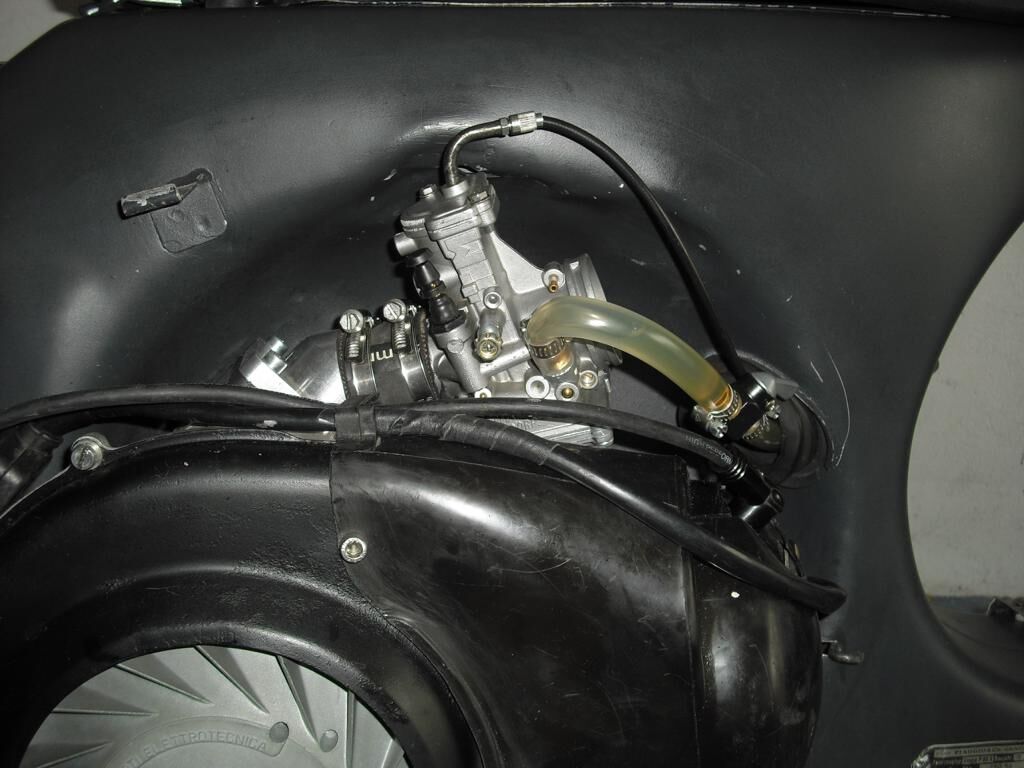

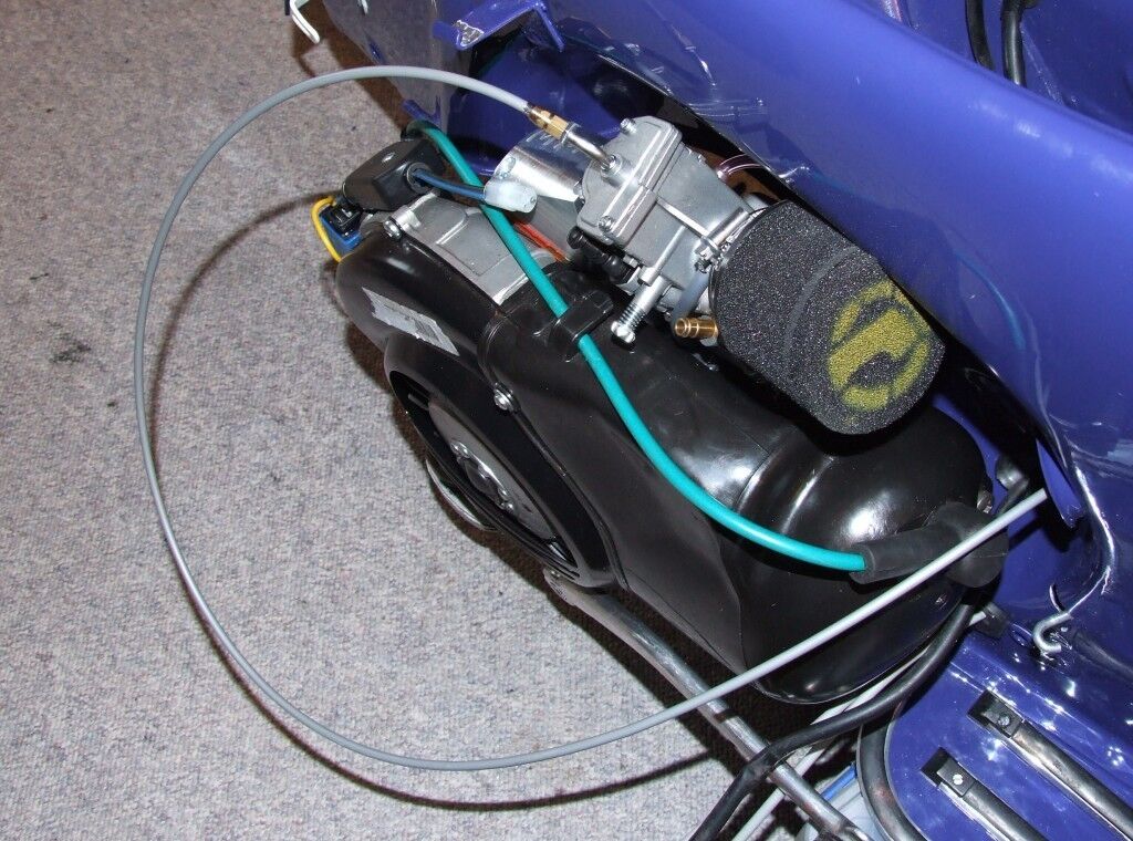

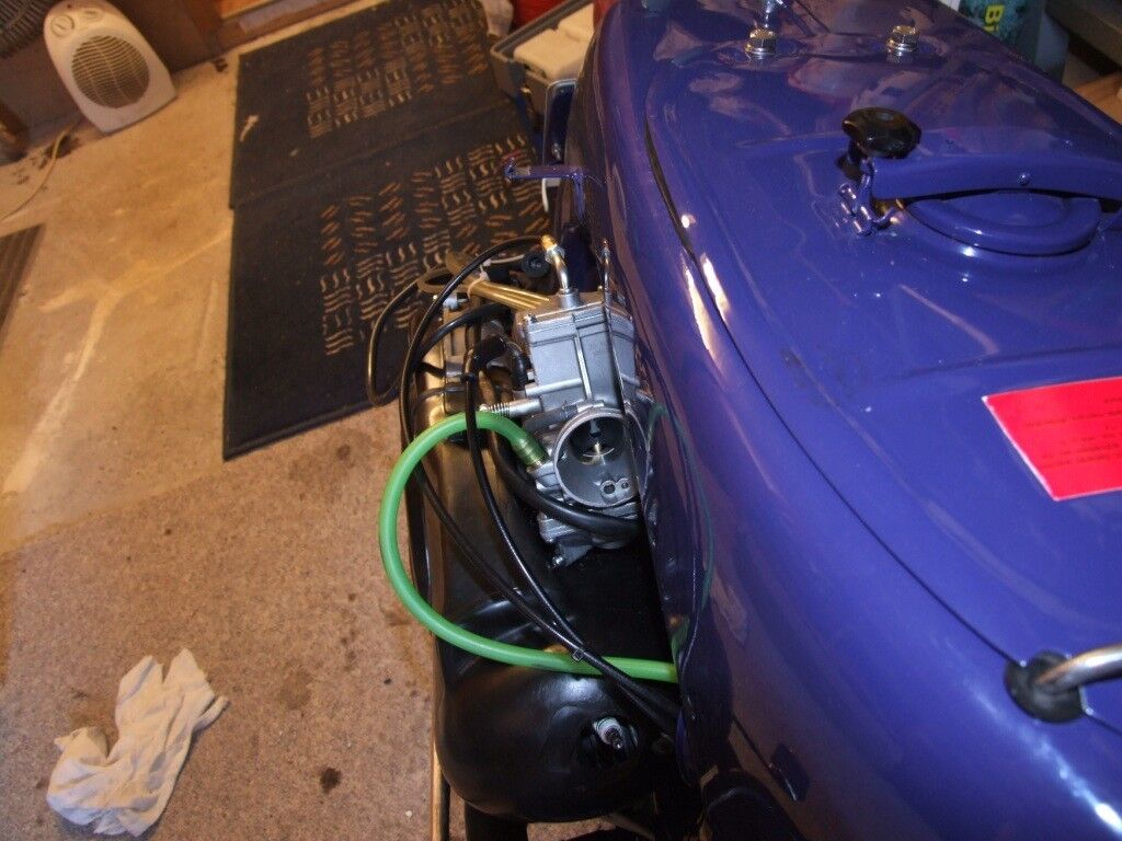

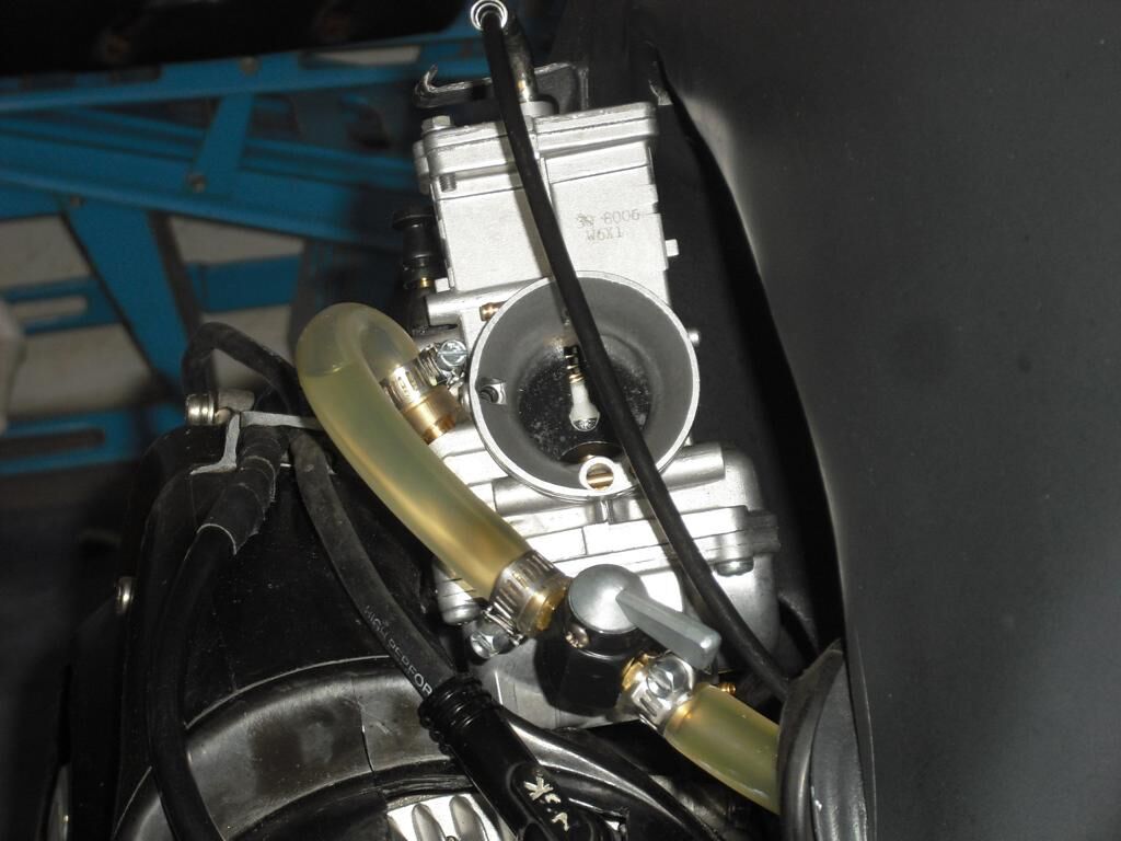

so hab endlich fotos gemacht!
steht wie ne 1.
Die Gasfabrik kippt meiner Meinung nach zu weit nach vorne.
Entweder den erwähnten Spacer und oben weiter eindengeln.
oder mit der Fächerscheibe ne Mulde in die Rippen,Hutze nachdrücken (wie Holger).
Am besten ist ein Mix aus beidem.Der Gaser darf unten ( im Betrieb,VIBRATIONEN ) nicht anstehen.
Sonst schäumts dir die Suppe auf & rupft den Gaser vom Gummi.
Je mehr er im Lot steht umso besser was einstellbarkeit,suppen und optimale Schwimmerkammerausbeute angeht. -

Wertgutachten hat 150 Schleifen gekostet.

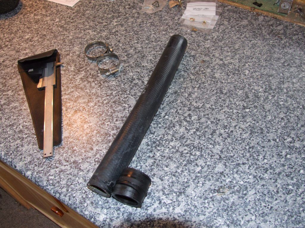

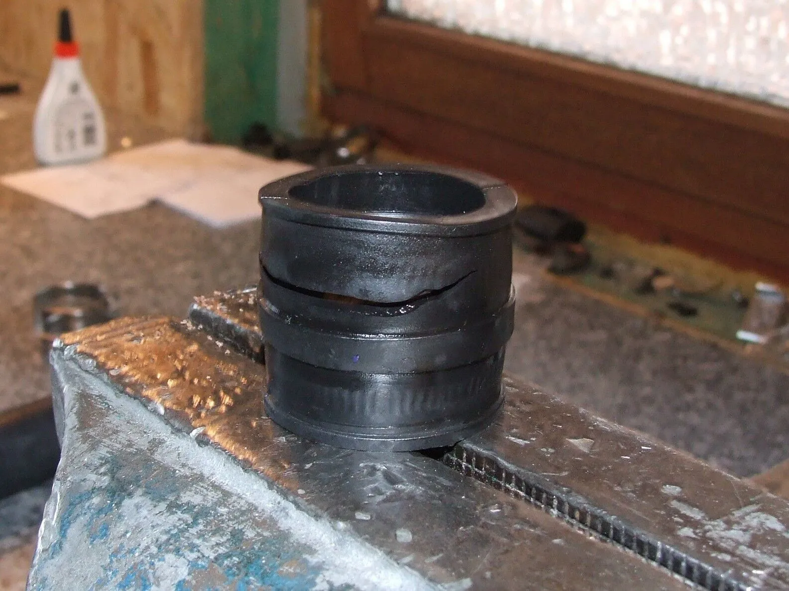

Auf der Hinfahrt ein Stopp. Der Vergaser war wieder abgeflogen. Wieder drauf geschraubt und zur Arbeit. Kein Problem. Auf der Rückfahrt dann das gleiche nochmal, nur war das Malle Verbindungsgummi eingerissen. Ok, ruhig bleiben. Habe dann zum Glück die Schlauchschelle so positionieren könne das dieser Riss abdeckt wurde. Irgendwie musste ich da an den Herrn Afterburner denken, der mich irgendwann hier anschnautze, ich solle doch endlich einen Kühlerschlauch benutzen. Wie wahr wie wahr.
Aber Heile angekommen.Hier mal das Gummi:
Tja, dann heute zur Schrauberbude meines Vertrauens gefahren (der repariert noch wirklich). Ihm berichtet das ich einen Kühlerschlauch brauche Innendurchmesser 33mm. Der Dialog:

"Oh man Jan, hast oder haste nicht"Naja, ich folgte ihm zu seinem Container voller Autoteile, er bemerkte noch das er nichts weg schmeißen könne. Wir fanden einen passenden, der Preis war unglaublich. Es waren 5€ für die Kaffeekasse. Und schon war dieser meiner:
Zum Vergleich liegt das Malle Gummi daneben, es sollte wohl eine Zeitlang reichen. Also ruck zuck einen in der Originalen Breite von 40mm zurecht geschnitten und weiter ging es.

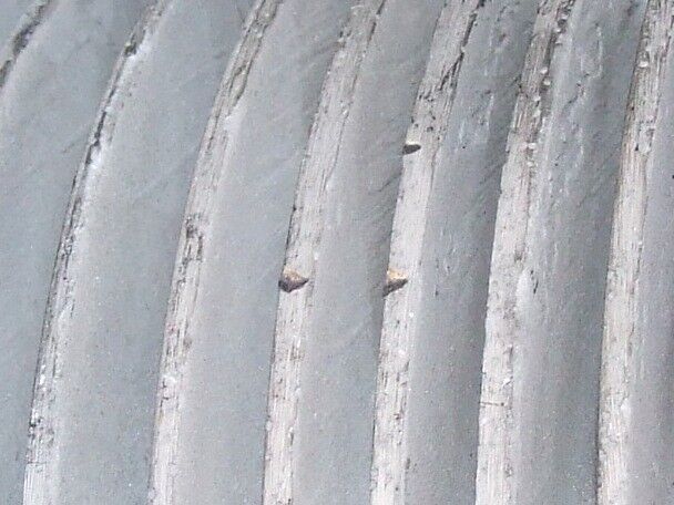

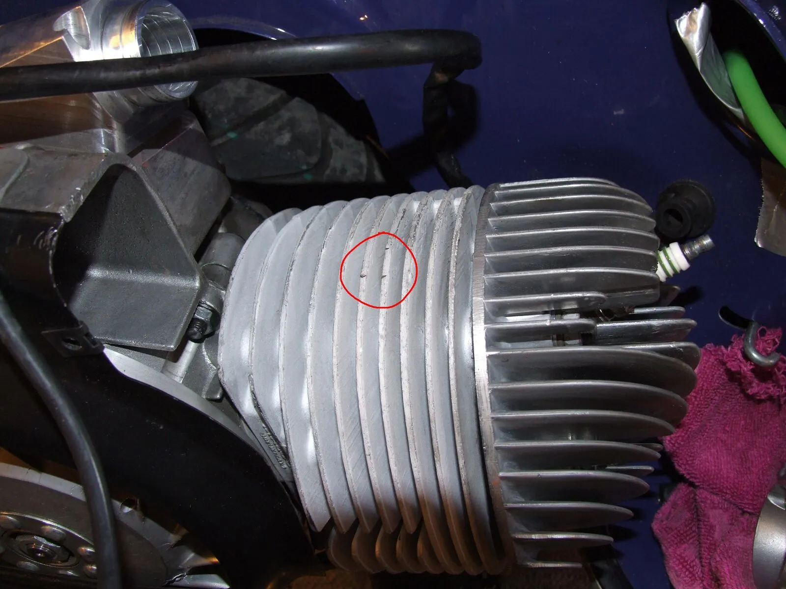

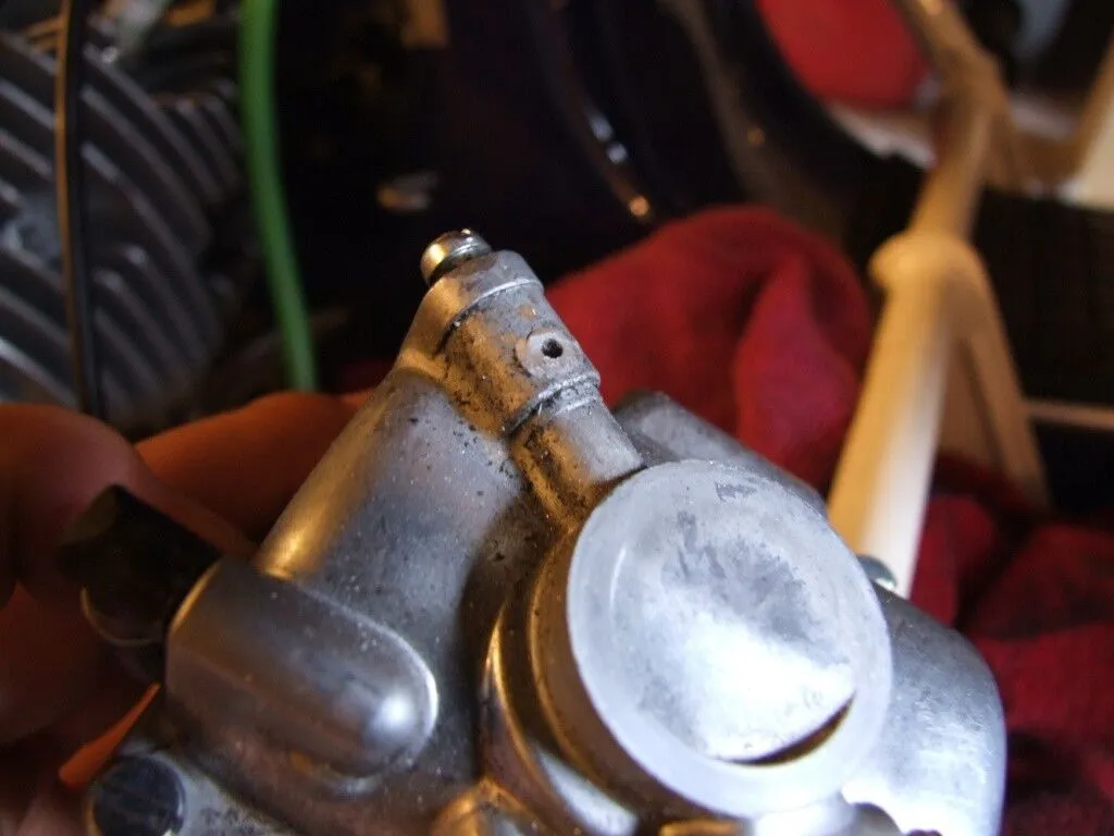

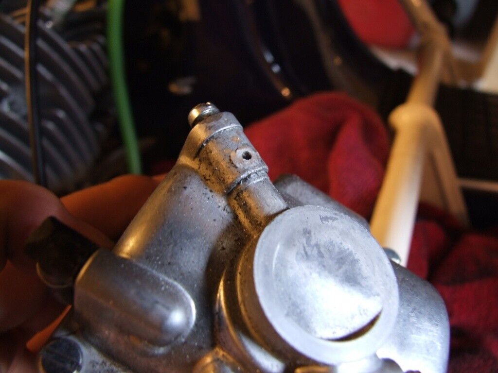

Beim abnehmen der Zylinderhaube, sah ich folgendes:hier mal eine Vergrößerung der markierten Stelle:
Woher kommen den diese Macken? Sollte der Vergaser so weit durch gehauen haben? Keine Ahnung. Aus einem Gespräch heute mit Likedeeler und Fettkimme, tat ich folgendes. Meine Zylinderhaube noch mal mit der Heißluftpistole bearbeitet und jetzt kommt das schärfste, die Kühlrippen im Bereich der entstandenen Beule mit der Flex bearbeitet. So das ich einen nicht mehr runden Zylinder habe sondern einen mit einer fast geraden Fläche. (Ante ich hoffe du hast Recht).
Mein Ziel, dass der Vergaser nicht mehr auf der Haube aufliegt, sondern frei steht. Leider verfehlt, er liegt trotzdem auf. Aber im Standlauf habe ich mal den Gaser angehoben, der vibriert nach wie vor, auch ohne Kontakt mit der Haube.
Dann noch den Kühlerschlauch eingebaut, tja und morgen geht es wieder 80 km über die Strasse. Mal sehen. Bis bis jetzt noch nicht Volles Rohr gefahren, aber das kommt auch noch. Gondel im Moment so gemütlich, bei 100 rum, mit gerade mal 1/4 Gas. Dem kurzen vierten von DRT sei dank. Danke Pornstar, dass er mich noch mal bekehrt hat.
Daher auch ein sehr moderaten Spritverbrauch, der Tank war beim Start nicht ganz voll, 80 km und ich musste noch nicht auf Reserve schalten. Werde aber morgen tanken.Grüße von der Küste
Holger
Edith meint noch: Ich habe auch mit Ben telefoniert, der meinte das ich diesen Motor ohne Spacer fahren solle. Ok, ich versuche es.
Dakannste der Fettkimme schon glauben hat keinen Einfuß auf die Kühlung.Wirst sehen mit dem Kühlschlauch steht der Gaser stabiler,wenn er trotzdem noch auf den Zyli schlägt -Gummi kürzen-fast wie im wirklichen Leben-wenn er zu kurz ist kann er nicht mehr hängen
