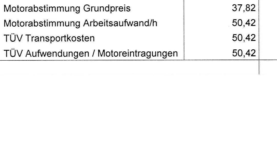

    Was ich auch noch mal wissen wollte: Was hat eigentlich die Legalisierung des Motors gekostet?

    Also sie Legalisierung hat folgendes gekostet:

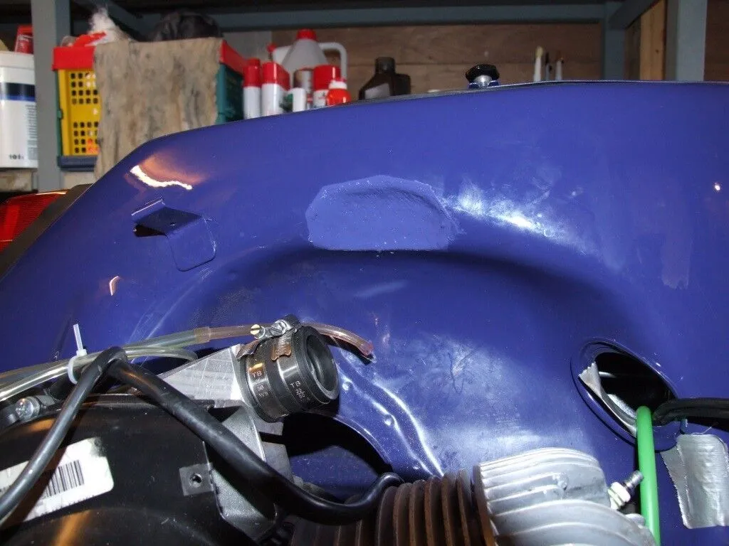

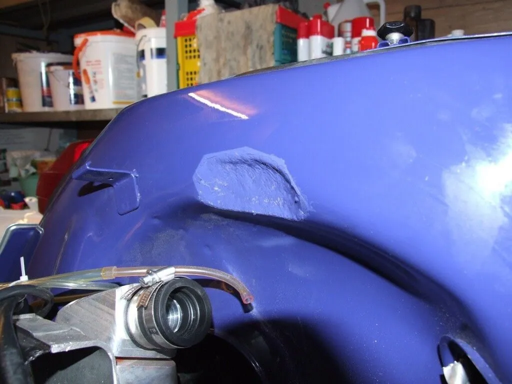

    Den heutigen Tag könnte man unter Motto stellen. "Was nicht passt, wird passend gemacht".
    Mein Problem war der schiefe Vergaser, wo durch die Schwimmerkammernadel nicht rechtzeitig dicht machen konnte und mir den Motor mit Benzin geflutet hat. Folge: Motor stirb ab. Möchte ja das meiner so gut steht wie der vom Basti. :D:D:D
    Also tat ich folgendes:
    Ja ihr seht richtig, ich habe es der Reuse mal richtig besorgt... Dann wieder ein wenig Farbe drauf.
    Der Farbunterschied ist nicht so kräftig wie es auf den Bildern aussieht, wenn die Backe drauf ist sieht man eh nichts mehr.
    Jetzt noch den Vergaser an einer Stelle anpassen.
    Das kleine Röhrchen musste weg. Was ich dann noch brauche um einen richtig geraden Vergaser zu haben, war eine angepasste Zylinderhaube. Da half mir die Heißluftpistole...
    Und jetzt das Ergebnis:
    Sieht doch gut aus, oder? Wir sehen uns die Sache nochmal vorher an:
    Ja, dass hat was gebracht.

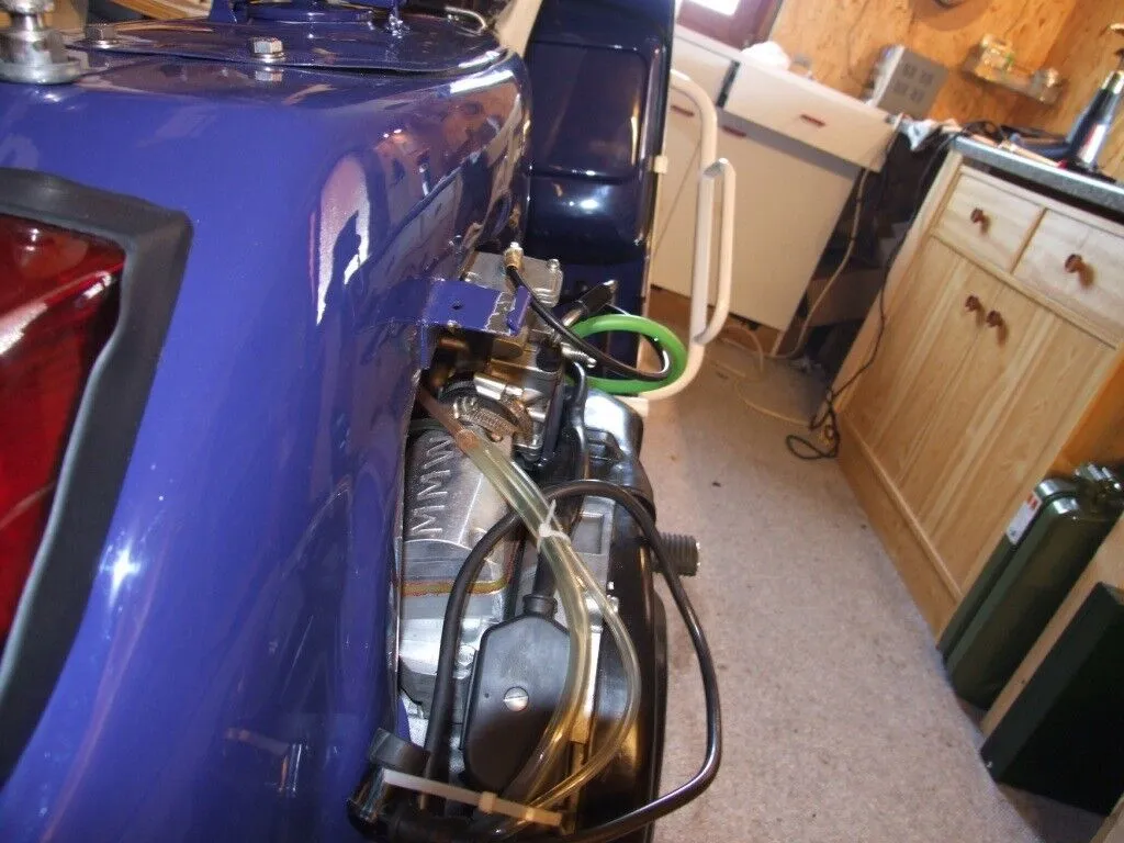

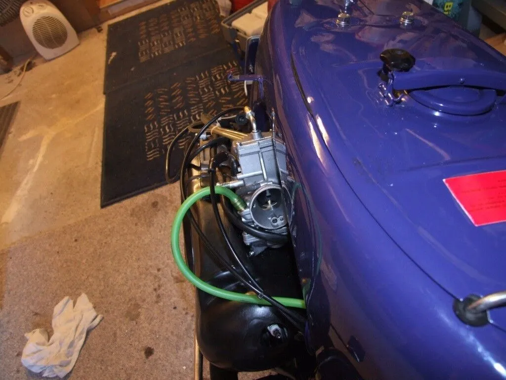

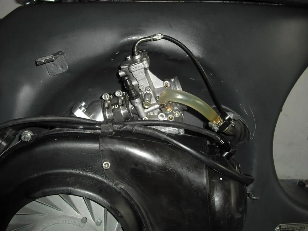

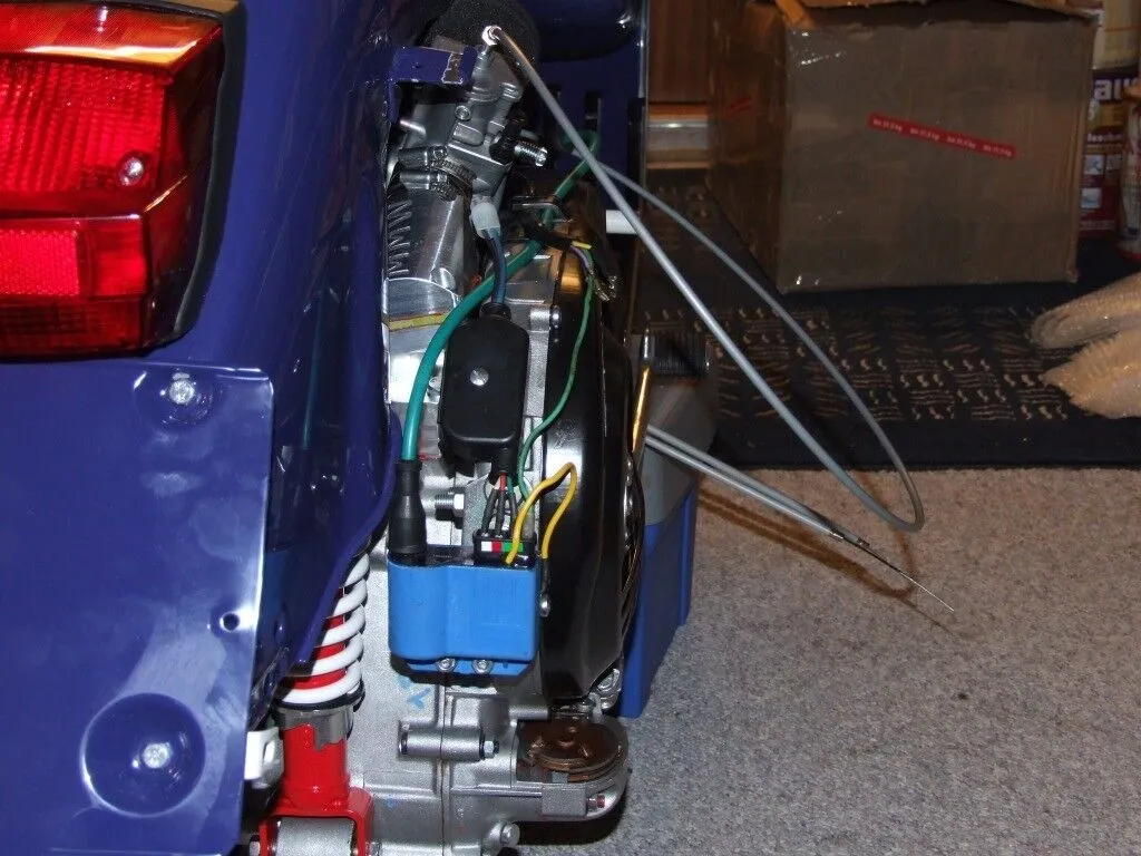

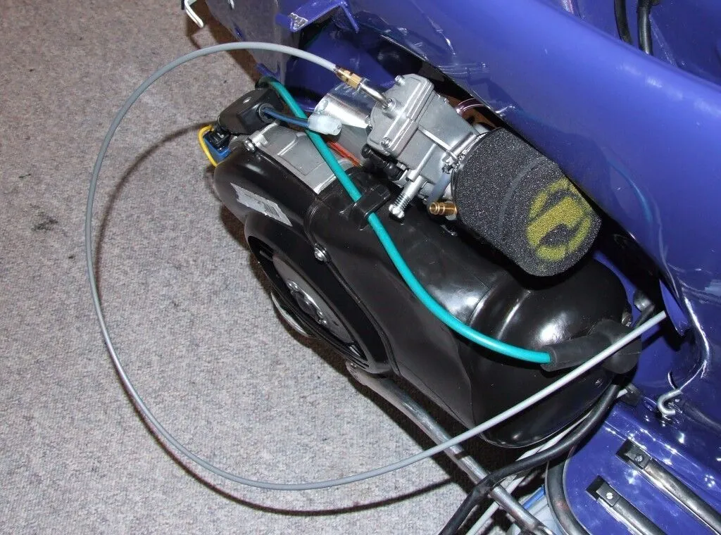

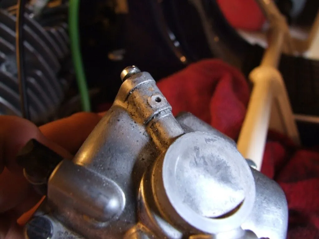

    so hab endlich fotos gemacht!
    steht wie ne 1.

    Die Gasfabrik kippt meiner Meinung nach zu weit nach vorne.
    Entweder den erwähnten Spacer und oben weiter eindengeln.
    oder mit der Fächerscheibe ne Mulde in die Rippen,Hutze nachdrücken (wie Holger).
    Am besten ist ein Mix aus beidem.Der Gaser darf unten ( im Betrieb,VIBRATIONEN ) nicht anstehen.
    Sonst schäumts dir die Suppe auf & rupft den Gaser vom Gummi.
    Je mehr er im Lot steht umso besser was einstellbarkeit,suppen und optimale Schwimmerkammerausbeute angeht.

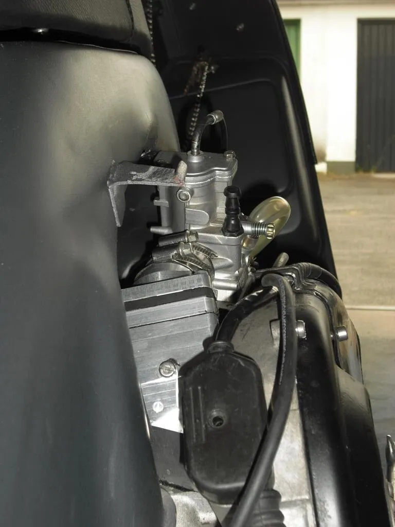

    Der Vergaser darf nicht auf der Zylinderhaube anliegen, sonst Schaum. Mmmmh, könnte das nicht die Pumpe verhindern, weil ja ständig Druck anliegt?
    Meine Denke.
    @ Basti Hast du dich mal mit vollem Gewicht hinten auf deine Dame gelegt? Um zu testen, wie weit dein Motor einfedert? Wenn du Kratzspuren sehen kannst..........
    Also zum fahren komme ich vielleicht heute noch, solange das Wetter stabil bleibt. Aber was anders, ist da. Mein Wertgutachten.
    Soll jetzt nicht an Angabe klingen oder so etwas. Aber besser ich habe es, falls mich mal einer vom Bock holt oder einer es wagen sollte mir die Reuse zu klauen. Ist ja schlimm zur Zeit.
    Wertgutachten hat 150 Schleifen gekostet.

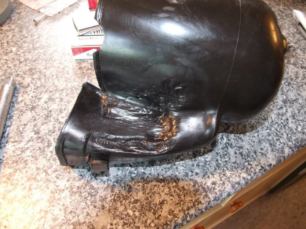

    Nach dem ich die Reuse gestern zur Arbeit hin und zurück gefahren habe, folgendes.

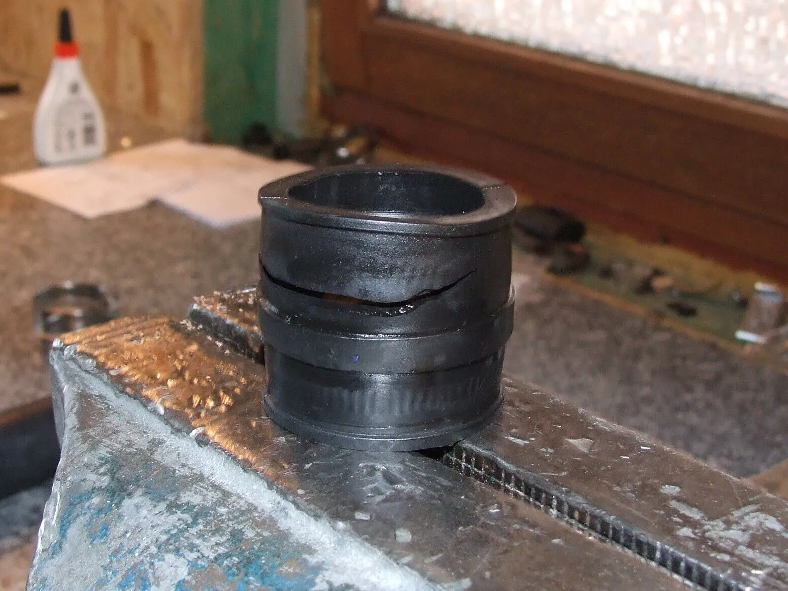

    Auf der Hinfahrt ein Stopp. Der Vergaser war wieder abgeflogen. Wieder drauf geschraubt und zur Arbeit. Kein Problem. Auf der Rückfahrt dann das gleiche nochmal, nur war das Malle Verbindungsgummi eingerissen. Ok, ruhig bleiben. Habe dann zum Glück die Schlauchschelle so positionieren könne das dieser Riss abdeckt wurde. Irgendwie musste ich da an den Herrn Afterburner denken, der mich irgendwann hier anschnautze, ich solle doch endlich einen Kühlerschlauch benutzen. Wie wahr wie wahr.
    Aber Heile angekommen.

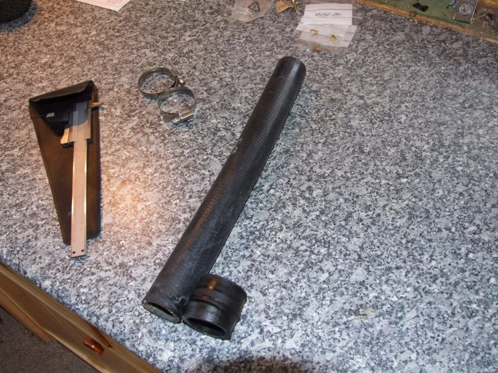

    Hier mal das Gummi:
    Tja, dann heute zur Schrauberbude meines Vertrauens gefahren (der repariert noch wirklich). Ihm berichtet das ich einen Kühlerschlauch brauche Innendurchmesser 33mm. Der Dialog:
    "Für welches Auto denn?"
    "Kein Auto, für meine Vespa."
    "Was? Seid wann hat die denn eine Wasserkühlung?".
    "Oh man Jan, hast oder haste nicht"
    Naja, ich folgte ihm zu seinem Container voller Autoteile, er bemerkte noch das er nichts weg schmeißen könne. Wir fanden einen passenden, der Preis war unglaublich. Es waren 5€ für die Kaffeekasse. Und schon war dieser meiner:
    Zum Vergleich liegt das Malle Gummi daneben, es sollte wohl eine Zeitlang reichen. Also ruck zuck einen in der Originalen Breite von 40mm zurecht geschnitten und weiter ging es.

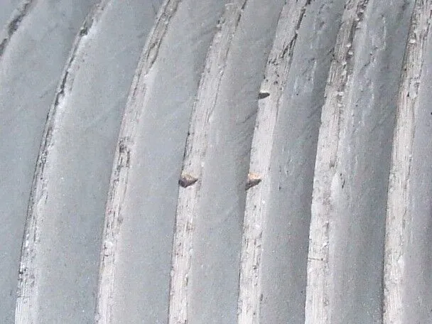

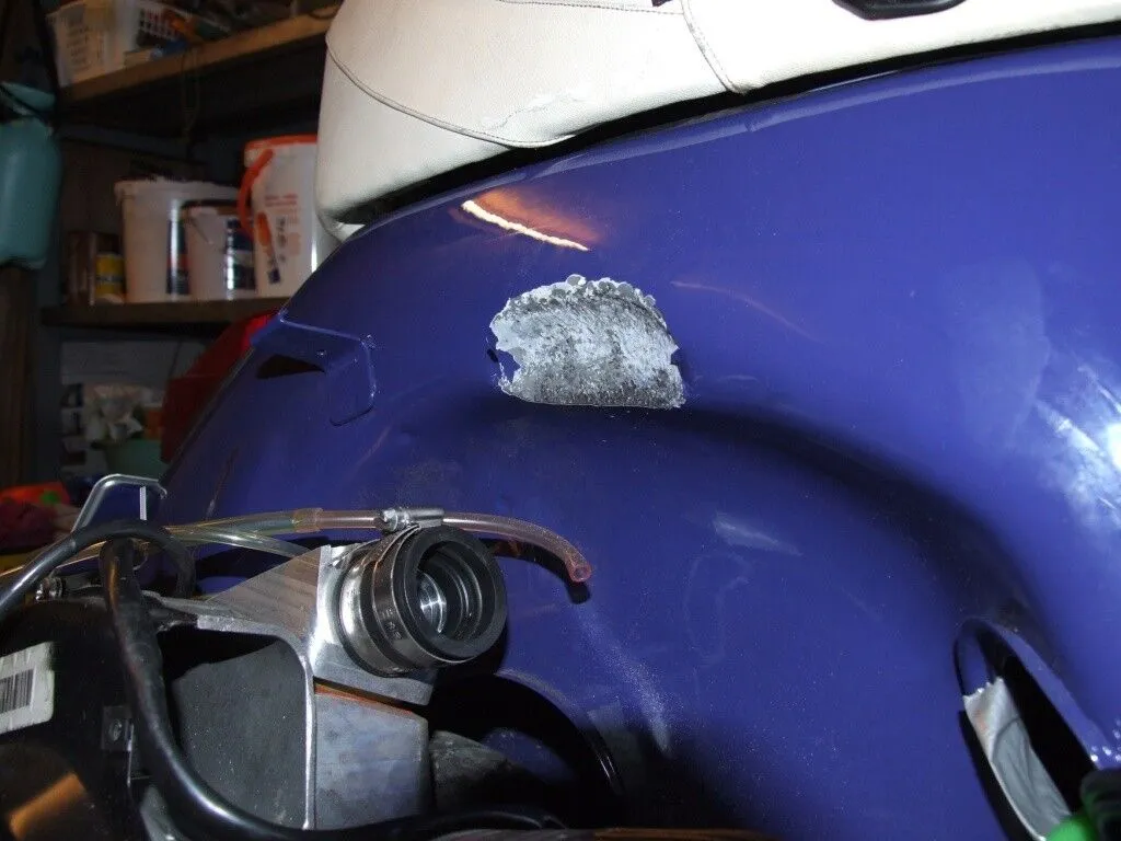

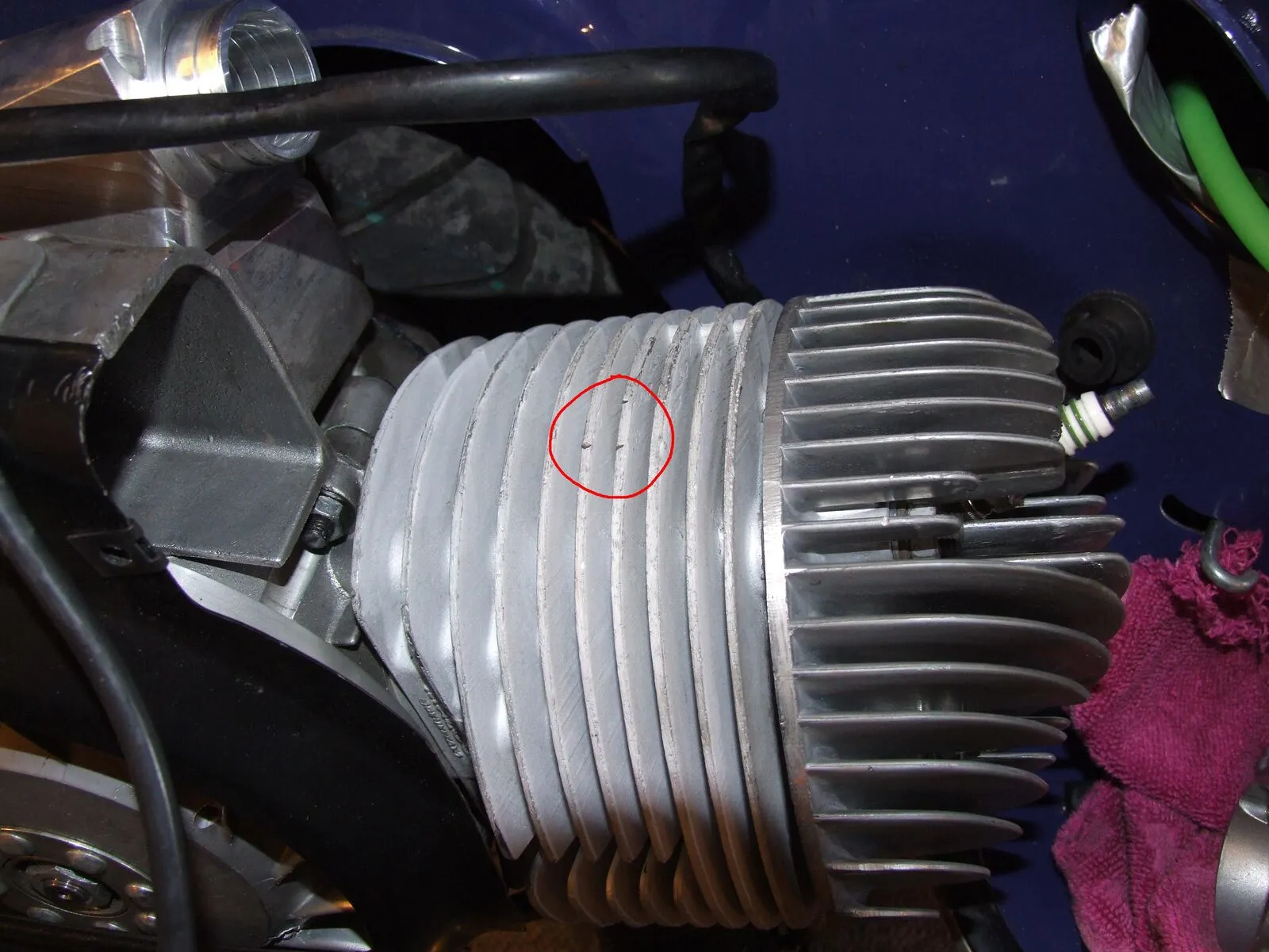

    Beim abnehmen der Zylinderhaube, sah ich folgendes:
    hier mal eine Vergrößerung der markierten Stelle:
    Woher kommen den diese Macken? Sollte der Vergaser so weit durch gehauen haben? Keine Ahnung. Aus einem Gespräch heute mit Likedeeler und Fettkimme, tat ich folgendes. Meine Zylinderhaube noch mal mit der Heißluftpistole bearbeitet und jetzt kommt das schärfste, die Kühlrippen im Bereich der entstandenen Beule mit der Flex bearbeitet. So das ich einen nicht mehr runden Zylinder habe sondern einen mit einer fast geraden Fläche. (Ante ich hoffe du hast Recht).
    Mein Ziel, dass der Vergaser nicht mehr auf der Haube aufliegt, sondern frei steht. Leider verfehlt, er liegt trotzdem auf. Aber im Standlauf habe ich mal den Gaser angehoben, der vibriert nach wie vor, auch ohne Kontakt mit der Haube.
    Dann noch den Kühlerschlauch eingebaut, tja und morgen geht es wieder 80 km über die Strasse. Mal sehen. Bis bis jetzt noch nicht Volles Rohr gefahren, aber das kommt auch noch. Gondel im Moment so gemütlich, bei 100 rum, mit gerade mal 1/4 Gas. Dem kurzen vierten von DRT sei dank. Danke Pornstar, dass er mich noch mal bekehrt hat.
