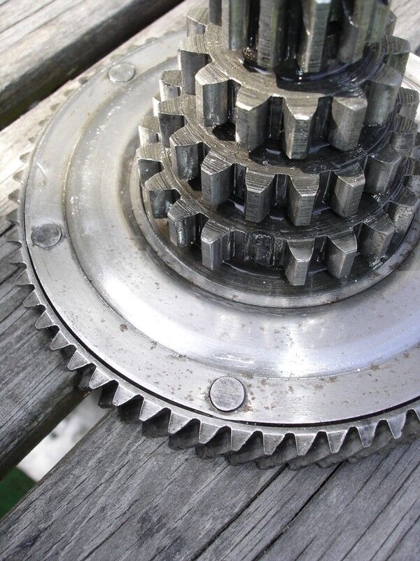

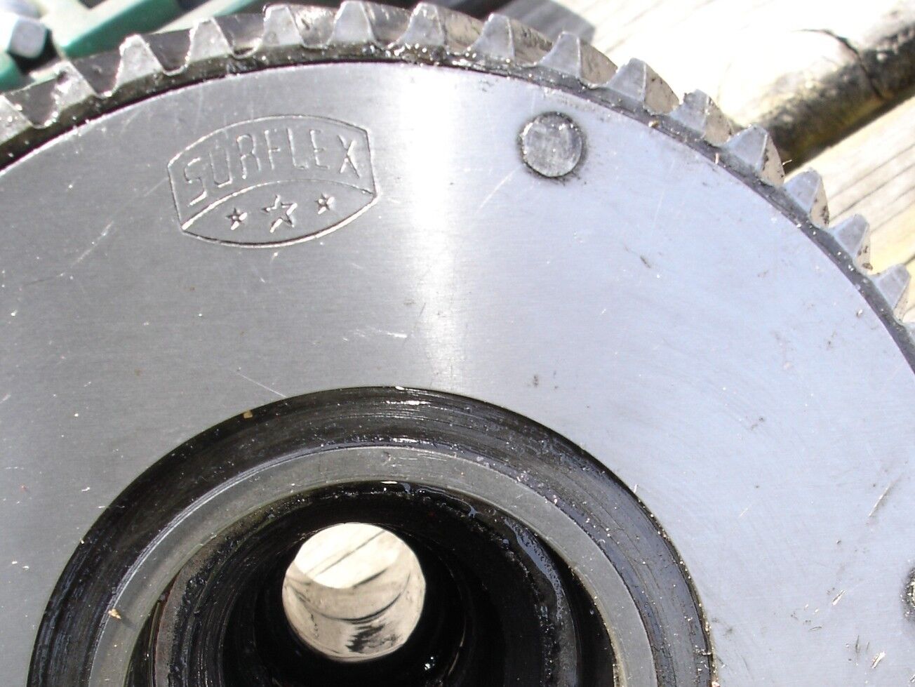

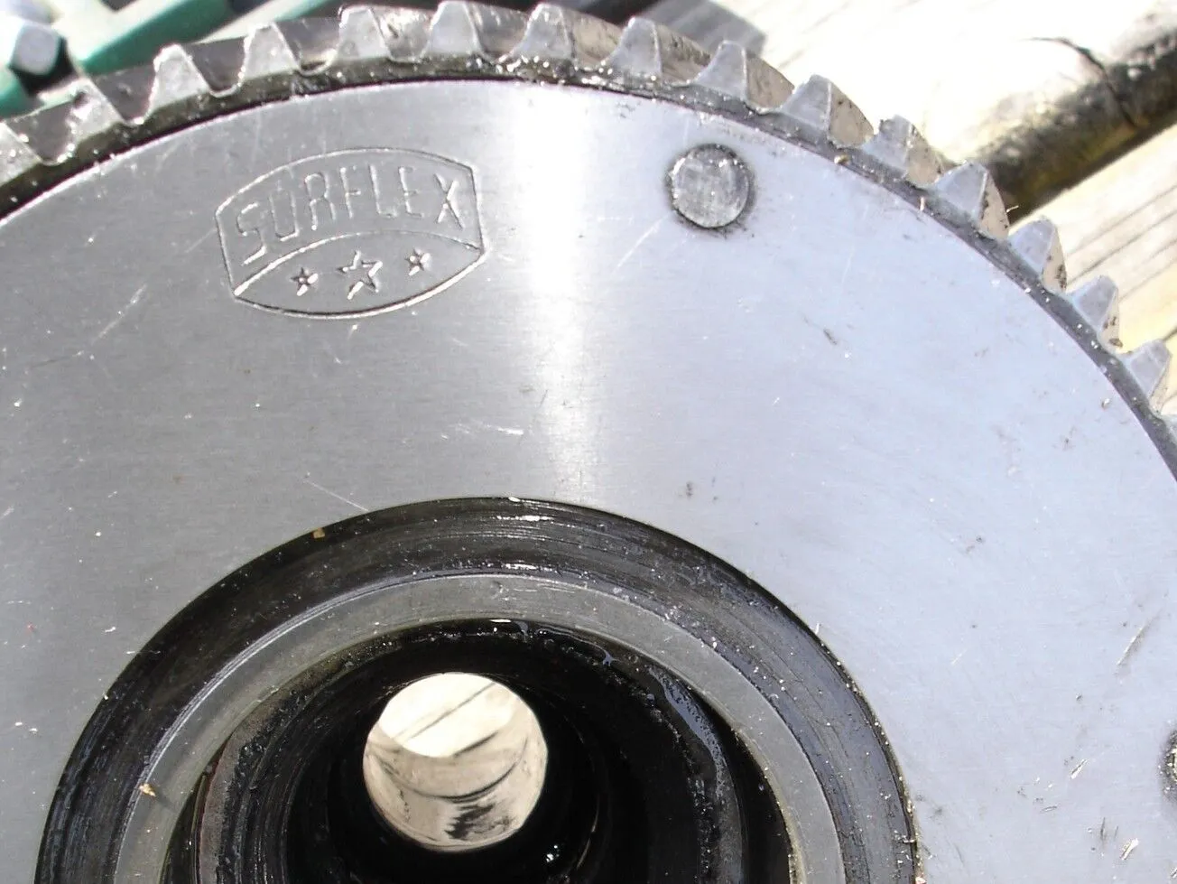

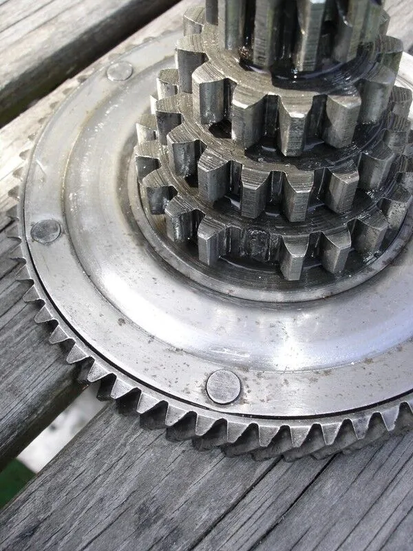

    Bilder vom letztenW-en mit HARHARHAR Effekt.
    Schön digital am Gas gewesen und den Big Bikes gezeigt das altes Kugelkblech auch gut gehen kann.
    Am Ende des Tages knusper klacker .....hhhmmmhhh das Geräusch kenne ich doch......
    nur Während des Rollens.....oh Nein.... Nebenwellenkaries
    Da hat mir meine schöner verstärkte Surflex Repkit auch nicht geholfen.

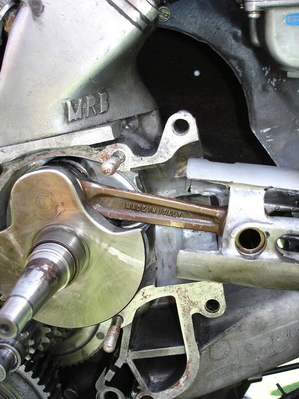

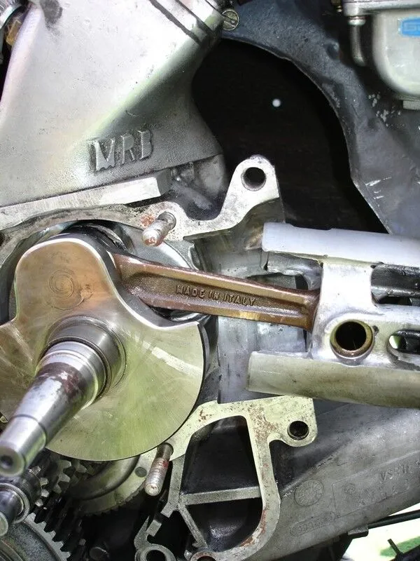

    Beim Schrauben gleich das kommende Prob endeckt.
    Die schöne Kabawelle
    hat ne blanke Stelle....
    Aber fast kein Spiel zwischen den Wangen....komisch
    Wie auch immer den Stress willst du dir nicht antun Holger
    So wie ein Motor jetzt ist passt das Leistungs/Materialkill Verhältniss.
