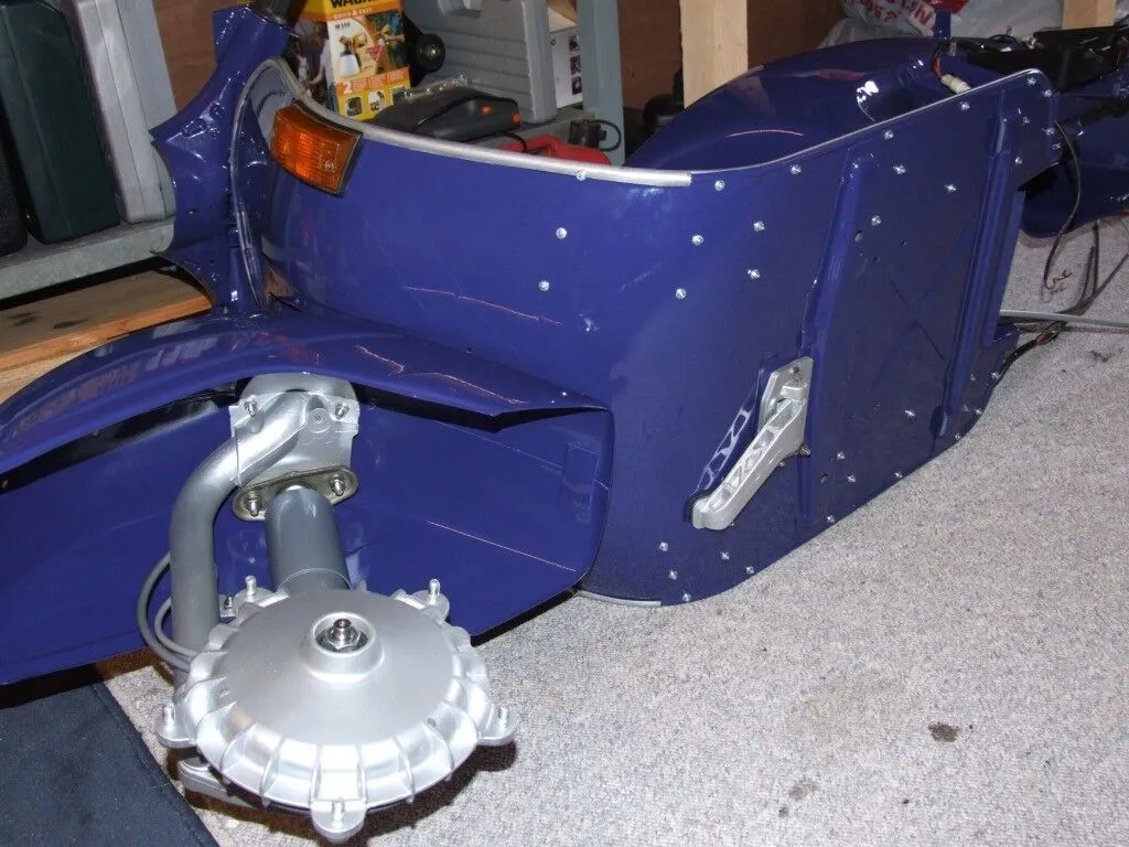

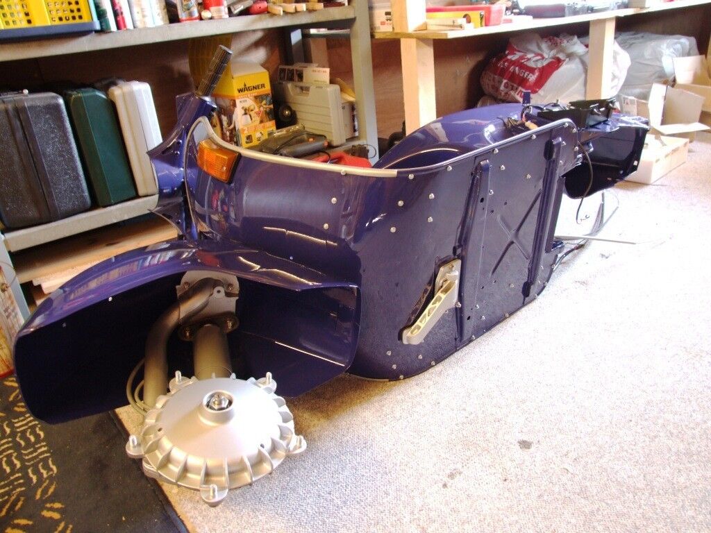

    So , ein Miniupdate, aber eigentlich nur weil ich ein Problem habe. Erstmal das gute. So schaut die kleine im Moment aus. Ich glaube, dass ich sie so lecker von unter nicht mehr sehen werde. Ist es ratsam mit Unterbodenschutz zu arbeiten, wenn ja welcher?
    Für die die es interessiert. Schrauben werden nach Möglichkeit durch Edelstahlschrauben ersetzt, Gummiteile auch ersetzt. Jedes Aluteil oder Stahlteil bekommt vorher eine Dremel Polierscheibe und Schleifpaste zu spüren. Mag den Blinkeffekt so. Oder wie zum Beispiel die Gabel, wurde geschliffen und dann mit einem Aluspray behandelt. Also keine Farbe sondern Alu zum sprühen. Bin aber selber skeptisch was die Haltbarkeit betrifft. Jetzt erstmal ein paar Fotos und dann kommen wir zu meinem Problem.

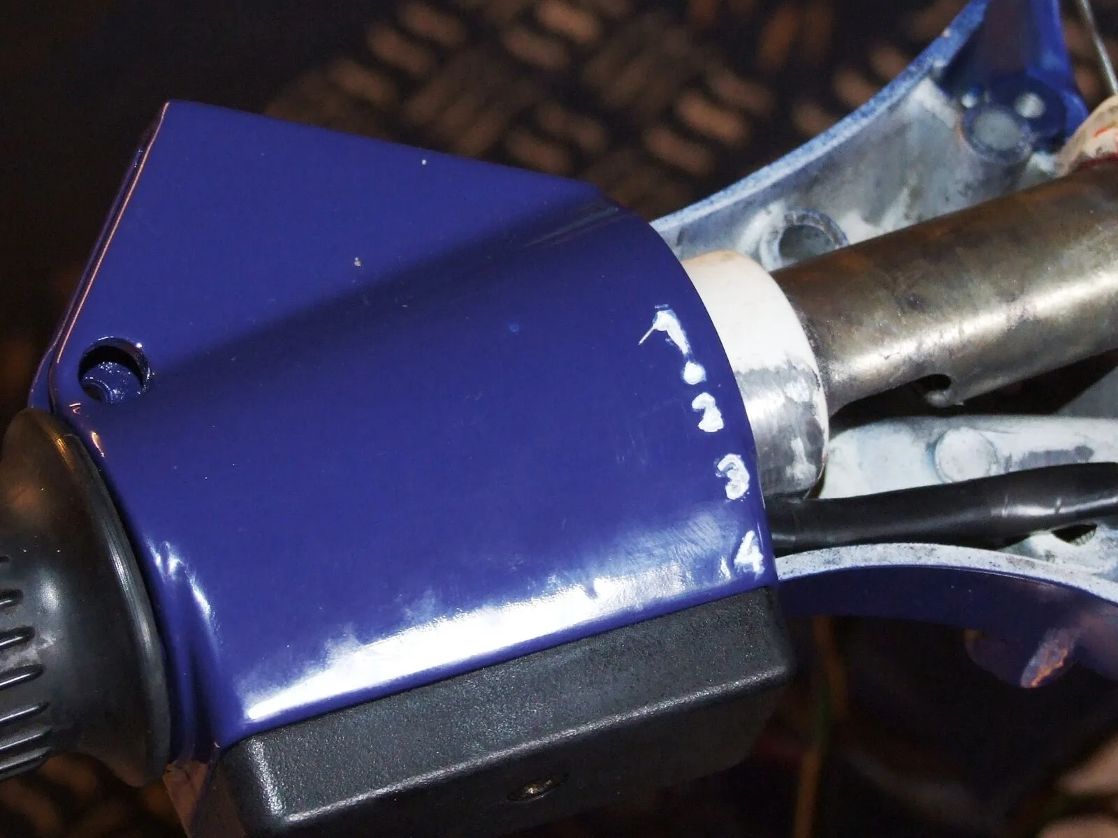

    Lasst euch nicht verwirren. Die andere Farbe wurde vom Blitz erzeugt. Beziehungsweise vom nicht ein gestellten Weißlichtabgleich. Aber hier mein Problem.
    Sieht schlimm aus, ne? Also ich wollte mit Hilfe einer Anreißnadel den neuen Lack vorsichtig abkratzen. Aber dieser Lack ist nicht total hart, sondern ein bißchen weich. Da brauchte ich mehr Kraft und schon war es passiert, bei der Eins der erste Kratzer. Dann habe ich versucht mit einen 0,7mm Bohrer vom Dremel angetrieben die alten Zahlen wieder sichtbar zu machen. Um dann nachher das ganze mit einem Lackedding wieder zu verschließen. Das Ergebnis seht ihr ja.
    Also wie kann man am besten, neue Zahlen dort wieder auftragen? Wer weiß da was?

    Ich weiß ja nicht... aber Anreißnadel, Dremel und Bohrer sind ja von Natur aus eher keine Freunde von Lack :-8
    Vielleicht bist du da ne´ Spur zu weit gegangen Vespa-Chirurg - die Zahlen, egal mit wieviel Lack sie auch gefüllt sind, siehst du bei Tageslicht auch so.
    Das einzige was - wenn überhaupt - für dich oder den TÜVONKEL wichtig sein könnte ist ja wohl die Neutralmakierung.
    Mein Lackierschwager hatte vor kurzem bei meiner Lenkerabdeckung freundlicherweise vorm Lackieren die Neutralmakierung zugespachtelt, Loch/Lackierer - wohl auch keine guten Freunde :-8 aber egal.
    Nach kurzer Überlegung reichte dann ein winziges, mit der Lochzange gestanztes, Lackfolienstück als Ersatz für das Loch - der TÜVONKEL hat´s wahrgenommen & akzeptiert.
    Ich würde die Schaltseite nochmal Lackieren (kein Lackedding) dann haste es ordentlich, oder farblich mit Linierpinsel und Emaille Lack nachziehen wenns dir um Kontrast geht.
    Die aufgerissenen Lackkanten werden sonst als erstes weiter aufplatzen.

    Meine Zahlen und auch die Neutralmarkierung sind alle dunkelolivmetallic 8) . Hat noch Niemanden gekratzt...
    Irgendjemand sagte mal, dass man die Zahlen am Besten mit einem Zahnstocher mit Farbe füllt...

    Ja, ich werde mal die weiße Farbe entfernen. Nochmal blau pinseln. Dann die Methode mit dem Zahnstocher mal probieren.
    Dabei kann ich auch direkt das restliche Zündschluß anpinseln.
