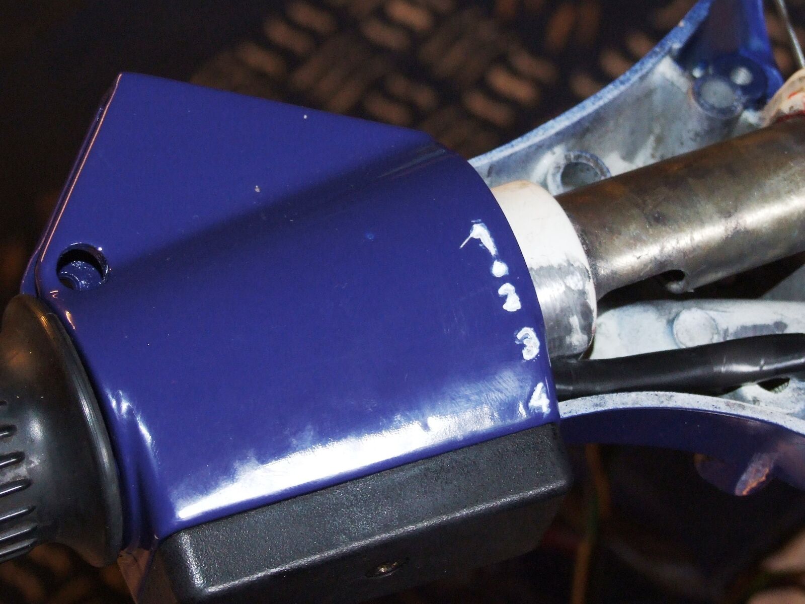

    Sieht schlimm aus, ne? Also ich wollte mit Hilfe einer Anreißnadel den neuen Lack vorsichtig abkratzen. Aber dieser Lack ist nicht total hart, sondern ein bißchen weich. Da brauchte ich mehr Kraft und schon war es passiert, bei der Eins der erste Kratzer. Dann habe ich versucht mit einen 0,7mm Bohrer vom Dremel angetrieben die alten Zahlen wieder sichtbar zu machen. Um dann nachher das ganze mit einem Lackedding wieder zu verschließen. Das Ergebnis seht ihr ja.
    Also wie kann man am besten, neue Zahlen dort wieder auftragen? Wer weiß da was?

    Ich weiß ja nicht... aber Anreißnadel, Dremel und Bohrer sind ja von Natur aus eher keine Freunde von Lack :-8
    Vielleicht bist du da ne´ Spur zu weit gegangen Vespa-Chirurg - die Zahlen, egal mit wieviel Lack sie auch gefüllt sind, siehst du bei Tageslicht auch so.
    Das einzige was - wenn überhaupt - für dich oder den TÜVONKEL wichtig sein könnte ist ja wohl die Neutralmakierung.
    Mein Lackierschwager hatte vor kurzem bei meiner Lenkerabdeckung freundlicherweise vorm Lackieren die Neutralmakierung zugespachtelt, Loch/Lackierer - wohl auch keine guten Freunde :-8 aber egal.
    Nach kurzer Überlegung reichte dann ein winziges, mit der Lochzange gestanztes, Lackfolienstück als Ersatz für das Loch - der TÜVONKEL hat´s wahrgenommen & akzeptiert.
    Ich würde die Schaltseite nochmal Lackieren (kein Lackedding) dann haste es ordentlich, oder farblich mit Linierpinsel und Emaille Lack nachziehen wenns dir um Kontrast geht.
    Die aufgerissenen Lackkanten werden sonst als erstes weiter aufplatzen.
    Is irgendwie schon geil dein blau.

    Meine Zahlen und auch die Neutralmarkierung sind alle dunkelolivmetallic 8) . Hat noch Niemanden gekratzt...
    Irgendjemand sagte mal, dass man die Zahlen am Besten mit einem Zahnstocher mit Farbe füllt...

    Ja, ich werde mal die weiße Farbe entfernen. Nochmal blau pinseln. Dann die Methode mit dem Zahnstocher mal probieren.
    Dabei kann ich auch direkt das restliche Zündschluß anpinseln.

    Einfach mit roter Knete füllen sollte ja auch gehen oder net
