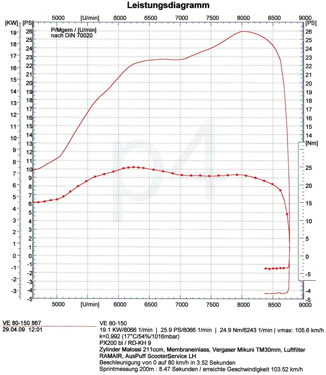

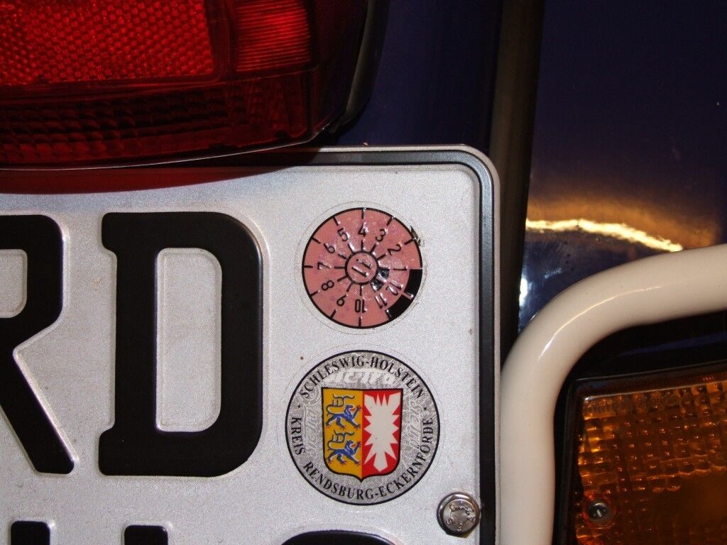

    Erfreuliche Nachrichten. Meine Bärlinreuse hat TÜV. klatschen-)

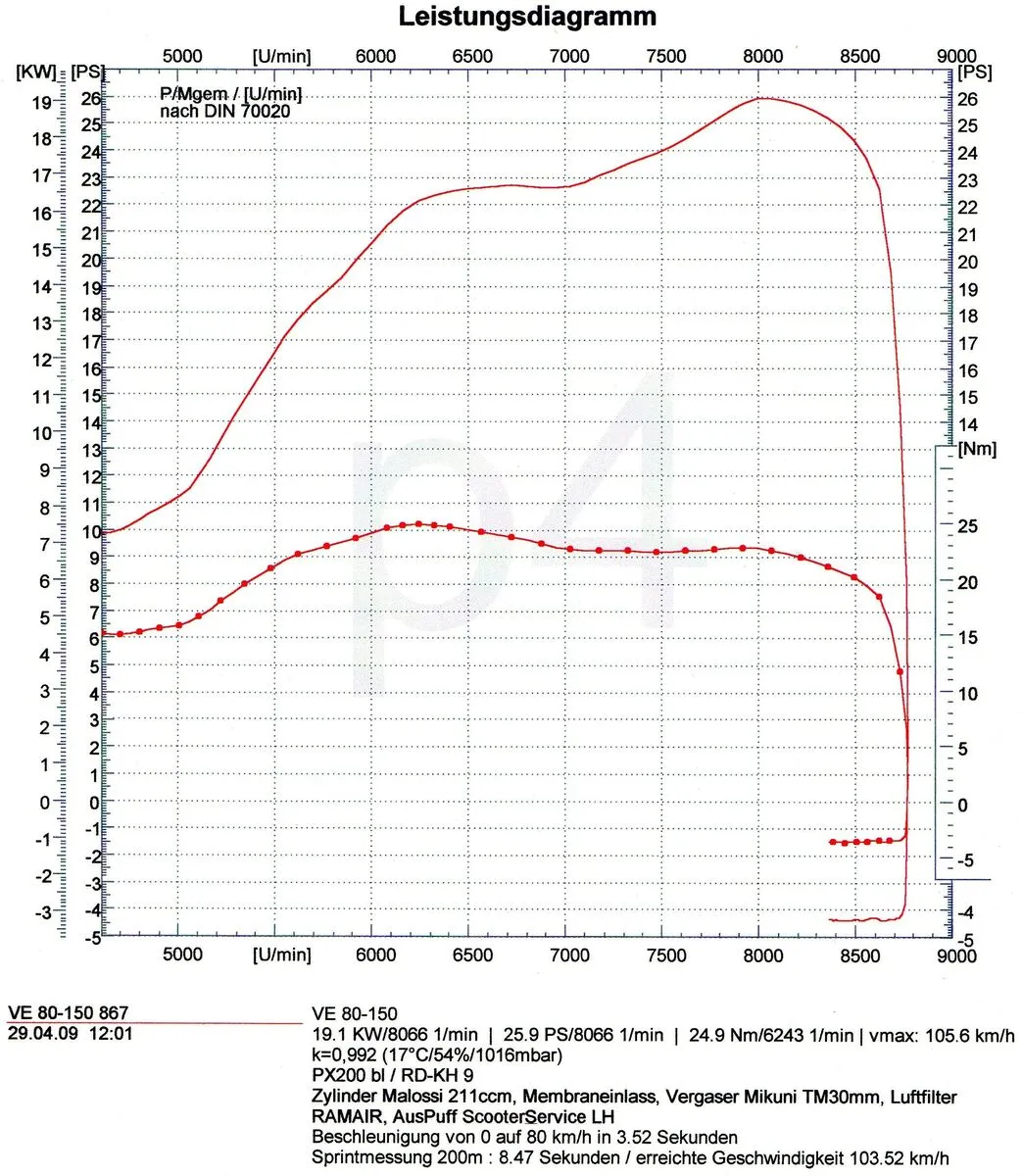

    Konnte sie von S&S gestern abholen. Diagramm hängt dran. Was meint ihr dazu? Der Roller sollte noch touren tauglich sein, daher wollte ich unter 30 Pferden bleiben.
    Die Geräuschentwicklung ist doch ganz schön ordentlich, aber egal. Ich hatte bei der ersten Probefahrt ein Grinsen im Gesicht, da hätte ein Kleiderbügel quer reingepasst.
    Komischerweise ist die gute im vierten Gang bei 120 km/h mal kurz aus gegangen. Einfach so. Kein Klemmer oder ähnliches, einfach aus. Werde das noch näher untersuchen.
    Hat jemand Erfahrung mit dem 30 Mikuni TMX?
    Frage nur weil Wolle mir sagte, dass wenn er anfängt zu klingeln, es an der leichten Schrägstellung des Vergasers kommen könnte.

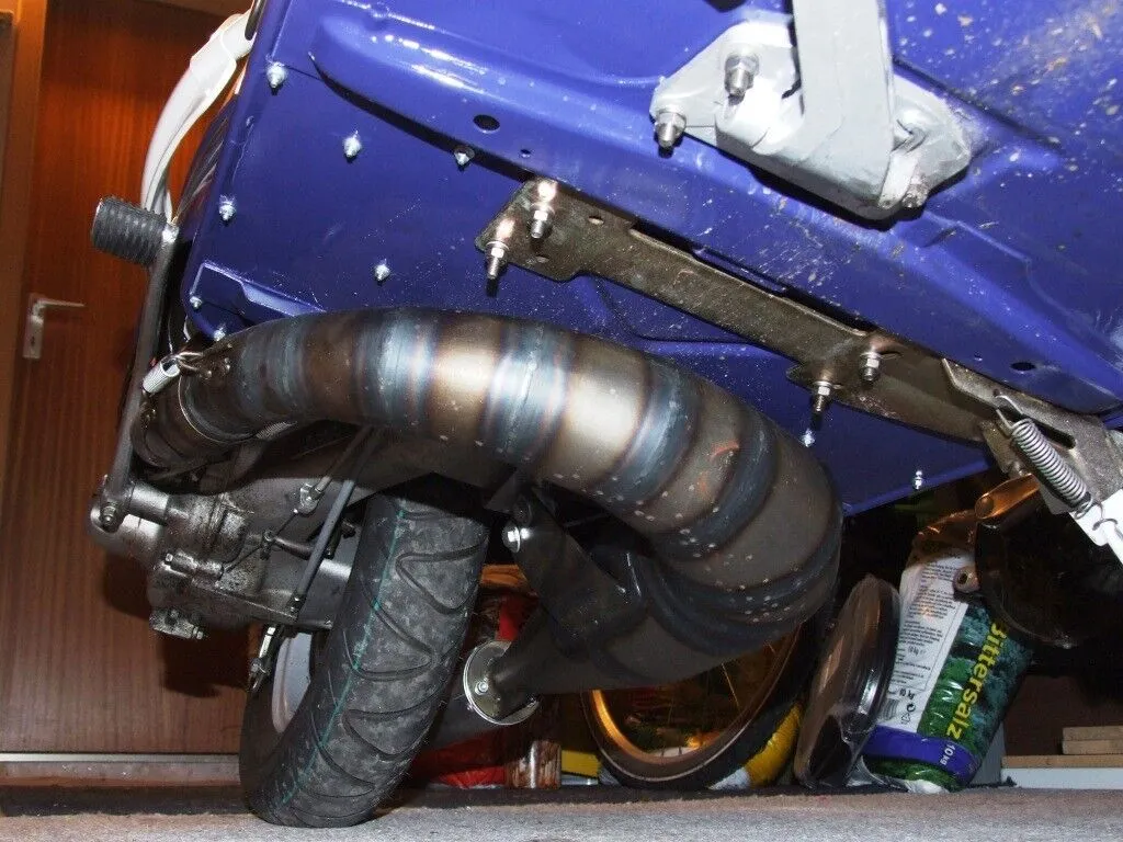

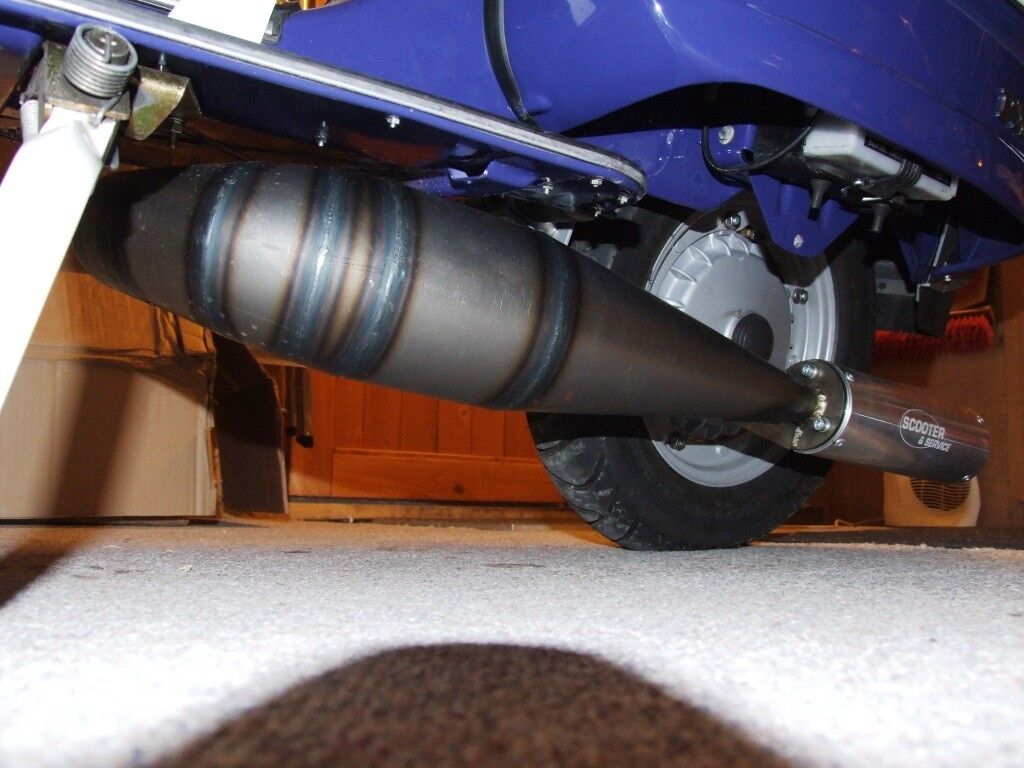

    Ach ja, eine S&S Tüte habe ich mir auch gegönnt. :D
    Wird natürlich noch gelackt.

    Ach ja, dass hier musste sein. Der Herr vom TÜV wollte das so.
