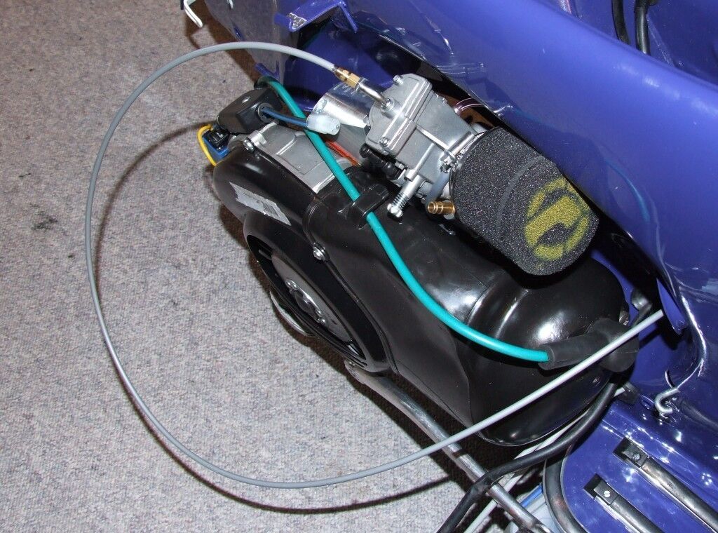

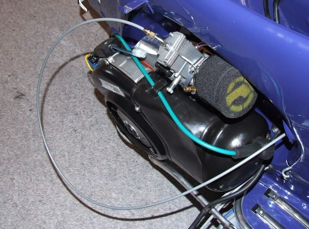

Bin bisher noch nicht wieder gefahren, wollte erst abwarten bis die Teile da sind.@ Nachbrenner. Was meinst du mit Powerjet angeschlossen? Ich habe den Gaser, so wie er ist, drauf gesteckt und bin damit gefahren. Machst mich jetzt ganz nervös.

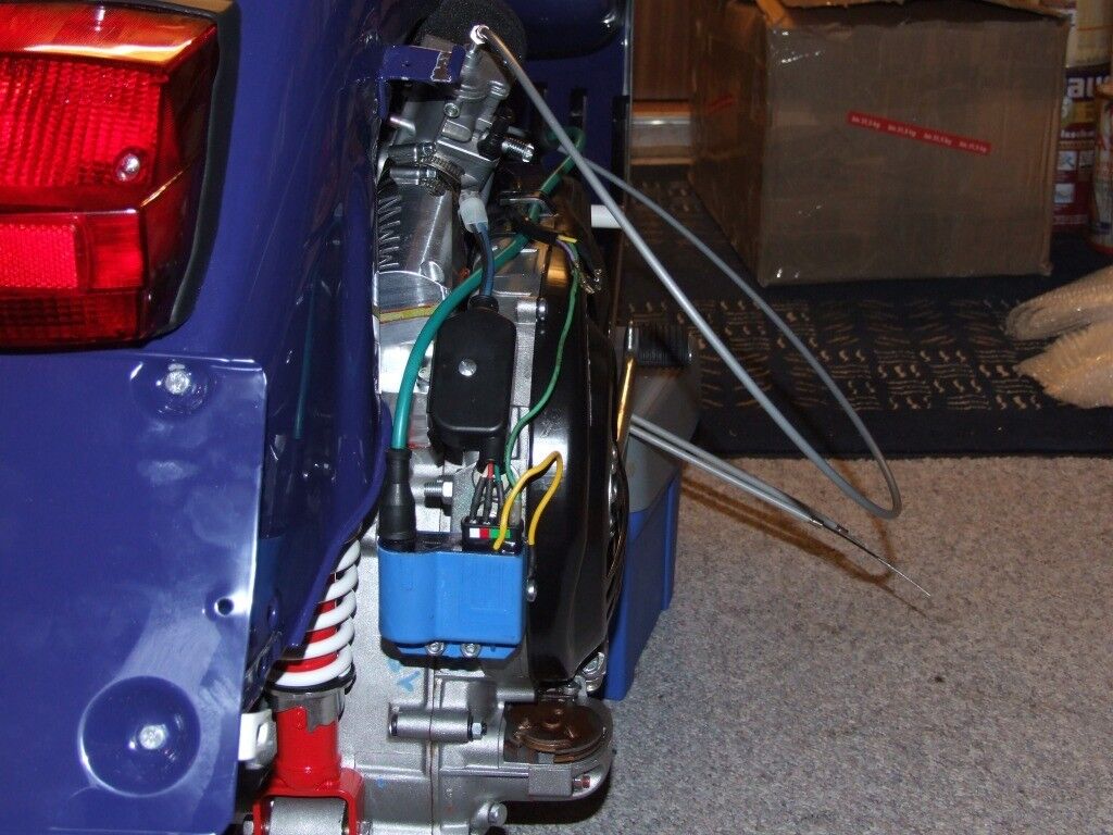

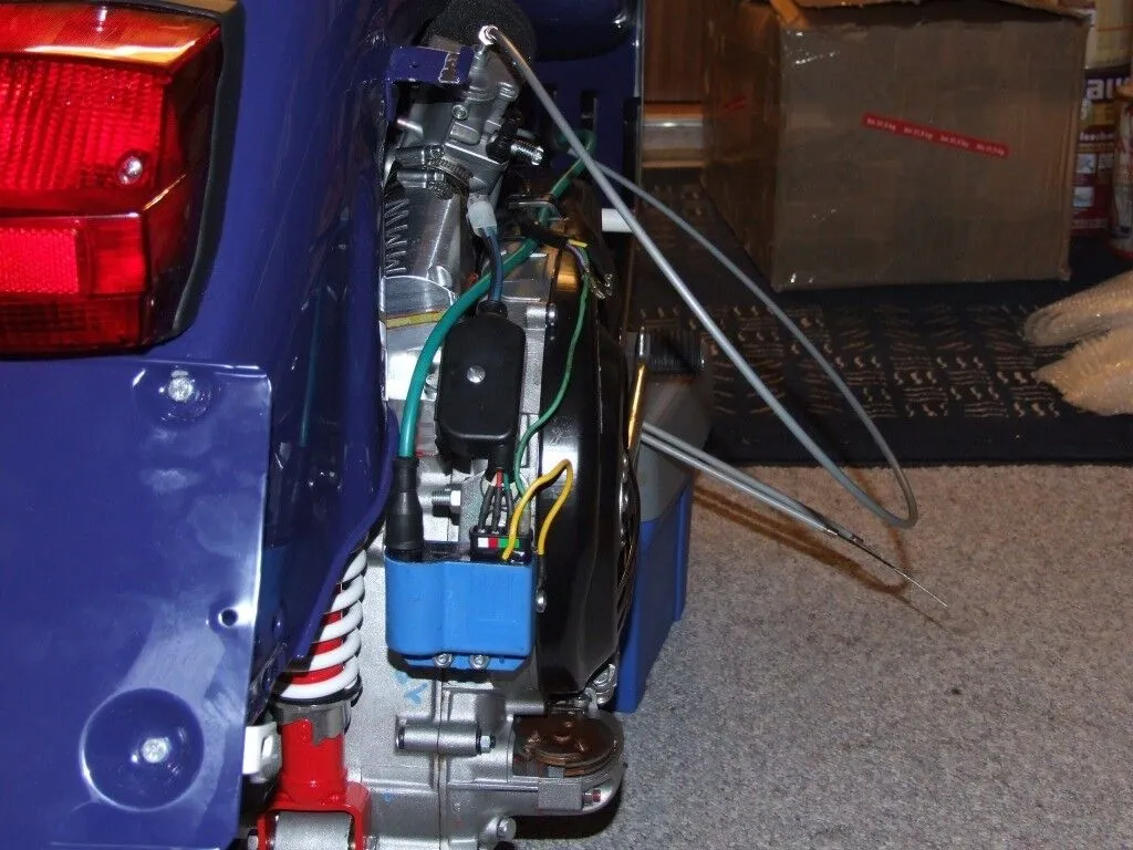

Zur Schrägstellung. Das sieht bei mir im Moment ca. so aus (den zu langen Gaszug bitte mal vernachlässigen):
Ich bekomme ihn auch nicht weiter gerade gedreht, es sei den ich arbeite eine Mulde in die Zylinderabdeckung herein. Unter uns Wolle hat mich vor diesem Problem auch schon gewarnt........

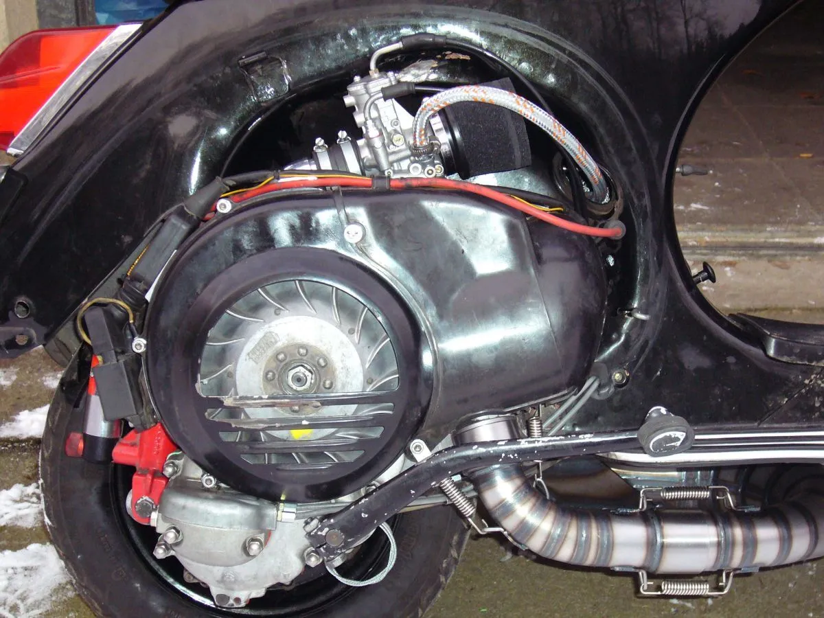

du bekommst ihn besser rein! guckst du hier
das ist schon mächtig schief

Sieht gut aus. Was für einen Stutzen hast du drauf, der sieht flacher aus als mein MMW 2 Stutzen? 35 Mikuni ist von der Bauform schmaler und passt eigentlich besser.

das der mmw1
hab den vergaser jetzt noch ein wenig besser hinbekommen!

- die Schrägstellung des Vergasers (da hatte ich Basti noch rechtzeitig gewarnt). Bei mir habe ich eine nett Delle ins Beinschild gedengelt, so dass der Gaser gerade steht. Der fehlende Lack resultiert aber nicht vom Dengeln, sondern vom Luftfilter des Vorgängervergasers. Ist aber die Stelle...
- Powerjet ist angeschlossen (dünner grauer Schlauch auf Bild 1) .

hast du noch was an der lufthutze gemacht? weil das ding ist ja völlig im lot!

@Chirurg keine Sorge,der kleine graue Schlauch versorgt den PJ,den hast du dran.Auch wenn das Gemisch durch den PJ kurz Überfettet klemmt er nicht gleich.Im1.2.3.dreht die Reuse ja ohne Probs in den Drehzahlbereich wo die PJ Düse arbeiten soll.Ich denke auch das sich durch die Schrägstellung des Gaseres zuwenig Benzin in der Schwimmerkammer befindet-aufschäumt-zuwenig wird.Schau doch mal im stand auf die Rückseite deines Gasers-da ist ein Schlauch der durchsichtig ist und von unten nach oben geht-dort müßte der Pegel deiner Schwimmerkammer eigentlich zu sehen sein.Machmal einen etwas längeren Verbindungsgummi zwischen Gaser und Ansauger(hab nen Kühlersschlauch aus nem Auto hergenommen,der ein bischen gebogen ist,weil das Mistding von Verbindungsgummi dauernd eingerissen ist.Prüf doch mal deinen,einmal falsch anziehen mit der Schlauchschelle und schon bekommt er schön viel Frischluft... -
