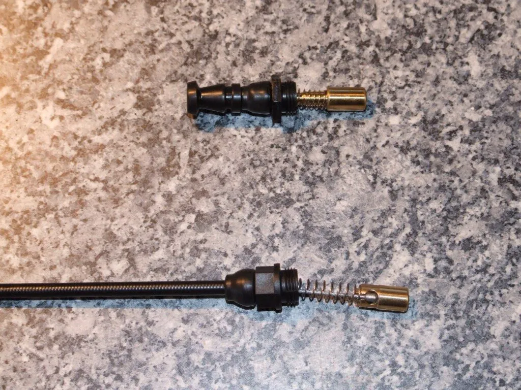

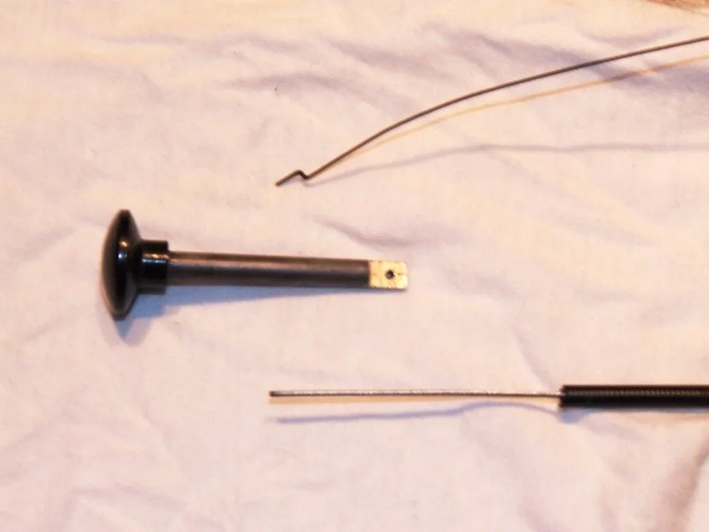

    Also die Bärlinreuse läuft, die Blinker funktionieren jetzt auch, aber ich habe da ein kleines Problem.
    Da ich nicht immer meine Seitenbacke abnehmen möchte um zu starten, sprich den Choke ziehen, habe ich mir ein passendes Set besorgt.
    Der Einbau auf der Vergaserseite ist recht einfach, aber wie um Himmelswillen bekomme ich meinen Chokeknopf an einen richtigen Seilzug befestigt?
    Im Moment neige ich zum Löten, aber das hält gerade mal von 12 bis Mittag...... wird ja auf Zug belastet.
    Hier mal ein paar Fotos zum Nachdenken....
    Na welche Ideen habt ihr so?

    Schlaufe machen, Klemme drum, fettich.
    Ach so, oder direkt ne 2,5 mm² Lüsterklemme auf Zug und Chokehebel geschraubt und auch fettich.

    Wird das nicht zu eng? Das ganze soll auch noch in den normalen Choke Zuge passen... ich meine das kleine Röhrchen im Rahmen...
    Also diesen Zug knicken, läuft nicht, der hat sofort einen dicken Radius, beim dem gar nichts mehr geht......mmmh

    Stimmt, hast völlig recht. Ich hab's aber mal mit der Schlaufe gesehen, aber das kann so eigentlich nicht funzen.
    Dafür müsste die Führung für den Chokezug schon geschlitzt sein.
    Hab ich echt zu vorlaut gedacht.
    Löten wird nicht gehen, da hast Du ebenfalls recht.
    Ich zermatere mir mal das Hirn. ;(

    Ganz einfach:
    Bohrung hinten im Chokeknopf vergrööößern (das wirklich viel Luft um den Zug ist), Zug durchstecken und dann passend ein Schräubchen reindrehn. Würd ich dann mal probieren, was am Besten geht, ob Made oder Blechschraube, oder gegebenenfalls was kleines mit Mutter zum gaygenhalten.

    Was ist denn das für ein Chokezug? Man kann auch gut einen gekürzten Gaszug nehmen... Der ist schön dünn.
