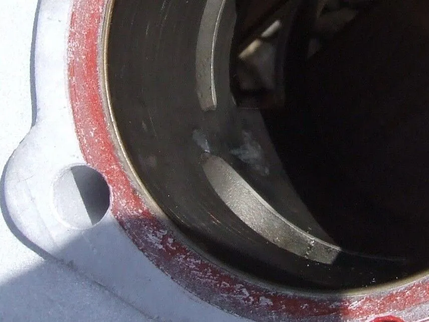

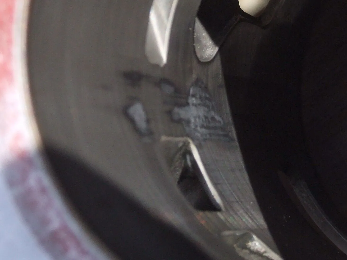

    Erstmal was mir passiert ist. Nach meinen "Motorstopp" war ich natürlich neugierig und besorgt, was denn der Herr Malossi dazu sagen könnte. Da ich eh den Motor spalten wollte konnte ich da mal nach schauen.
    Also wählte ich die russische Methode, Motor drin lassen und nur die kleine Motorhälfte demontieren. Also so:
    Das klappte dann auch gut, aber als ich den Malle in den Händen hielt.... Och nein, da hat es Spuren gegeben:
    Man kann nur wenig fühlen, habe es mit 600 Nasschleifpapier vorsichtig bearbeitet. Der Motor fährt aber noch gut.

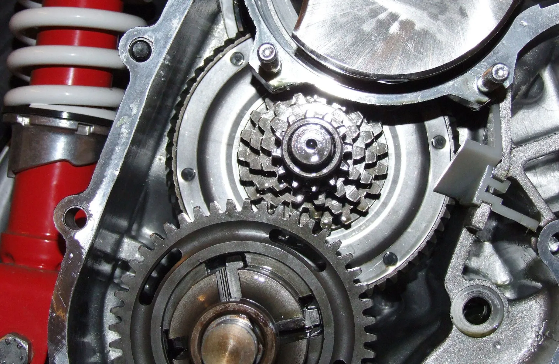

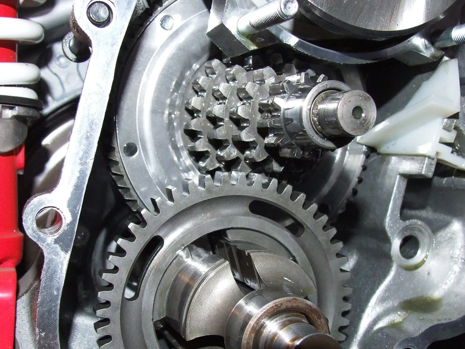

    Dann das nächste Übel. Wollte den kurzen vierten Gang von DRT ein setzten und was passiert:
    Der kurze vierte passte nicht. Da ich schon wieder an meinem Verstand gezweifelt habe, war ein Anruf bei S&S fällig. Obwohl heute Ruhetag ist. Naja, die Leute waren so nett und sagten gleich ich solle doch mal vorbei kommen. Also den kurzen vierten untern Arm, einmal dem Alfa die Sporen gegeben und ich war da.
    Der Chef selber hat mir den verkehrten Gang gegeben, nämlich einen kurzen vierten für eine Smallframe. Er entschuldigte sich mehrfach, aber nicht so wild, kann passieren.
    Der Neue Gang passte auch angegossen. Zum Fahren bin ich noch nicht gekommen, da ich erstmal Ursachenforschung betreiben möchte, warum denn der Motor stoppte.
