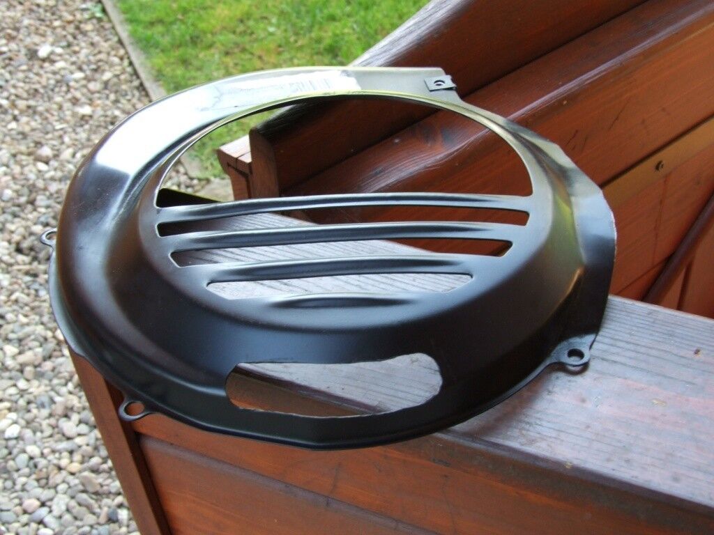

    Mal wieder was neues. Erstmal hat mich meine Bärlinreuse tapfer und ohne Mucken durch den Chachacha beim Regen nicht im Stich gelassen, sondern ist ordentlich durch gedüst. Das ganze mit 30ziger Mikuni und JL. Und das nicht langsam, aber es war halt ein nasser Tag.
    Tja, heute ging ich in die Werkstatt und wie sah es danach aus....
    Ups, wie kommt denn der dahin........

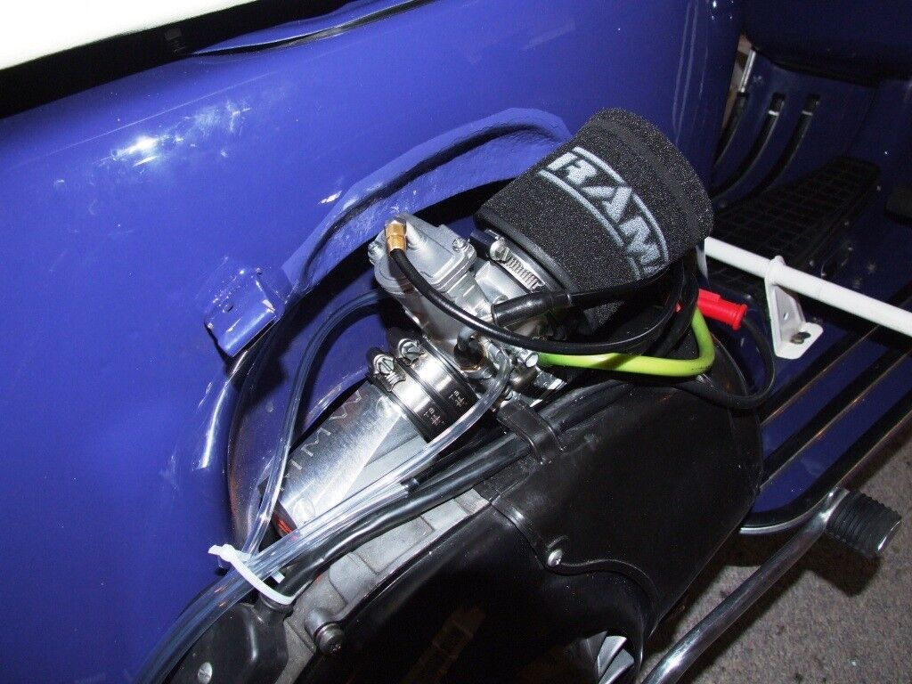

    Dann noch schnell die Gasnocke gefixt:
    Extra mit einem leichten Anstieg, damit der Klemmnippel auch keine 90 Grad überwinden muss, so das der Seilzug auf Zug und nicht auf Abknicken beansprucht wird, leider schwer zu erkennen. Die Kenner werden erkennen das ich einen Schlauch als Abstandshalter missbraucht habe, aber es klappt damit. So sieht das ganze eingebaut aus....
    Und zum Schluss das hier noch:
    Ob es was bringt, tja schaun wir mal....

  • Nee Holger, die LüRa Abdeckung ist kein weiter Wurf. Das Polrad ist wie ein Radialverdichter einer Turbine ausgelegt, dh es saugt mit der Stirnfläche an und drückt am Umfang heraus. Sowas nennt man verschlimmbessern.

    Ok ok, war ja nur ein Versuch. Hab noch ein Originales hier, werde ich dann verbauen. Was heißt, dass wenn ich meine Backe ausschneiden würde, es mehr bringen würde....... Ahhh, möchte das nicht.

    Wollte nur mein Lüfterrad komplett frei legen, aber mmmh ich weiß nicht.
