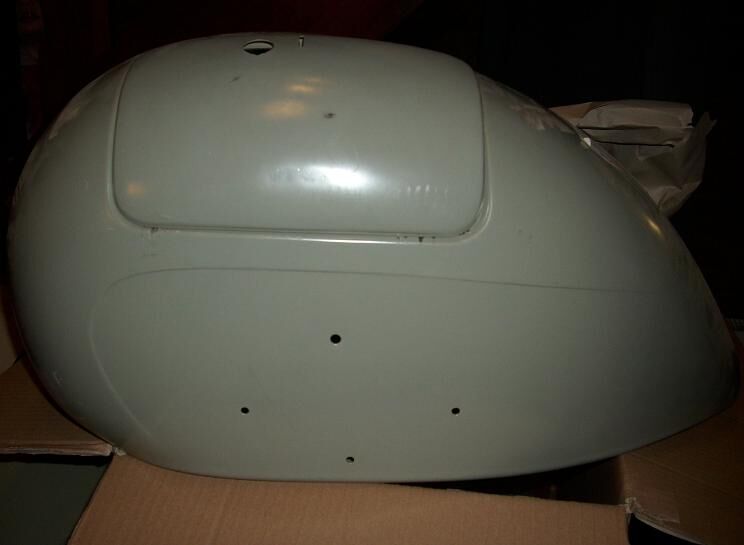

    Kann mir jemand sagen, wie ich die "Gepäckfachseite" am Besten befestigen soll? Umbauen auf PX?

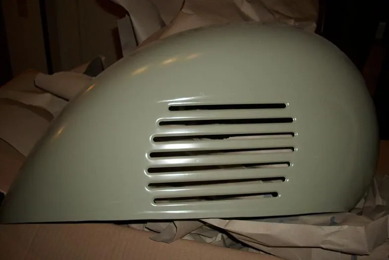

    Nee. Die bekomme ich schon irgendwie ran. Aber ich muss das Rad ja nicht neu erfinden. Haben ja einig schon gemacht. Im Notfall nehm ich die Befestigungen von 2 alten PX-Backen und bruzzel die an die Backen.
    Ich kann gar nicht genug von den Backen bekommen. Motorseite steht auf dem Wohnzimmertisch! :love::love::love::love::love::love:

    Original sind da bei den entsprechenden Modellen Gewinde am Rahmen, an denen die Gepäckfachbacke verschraubt wird. Bin mir gerade nicht sicher, ob das angeschweißte Stehbolzen sind, oder von der anderen (Innen-)Seite durchgesteckte und gekonterte Schrauben (ähnlich wie beim PX-Handschuhfach).

    Sind meines Wissens nach durchgesteckte und gekonterte Schrauben, an denen die Gepäckfachbacke befestigt wird.

    Danke für die Tipps wegen der linken Backe. Werde das wohl auch so machen. Die Batteriehalterung muss wohl weg. Passt nicht.
    Motorseite ist wohl klar. Bleibt das Wetter gut werde ich wohl bald mal mit der Demontage der PX anfangen.

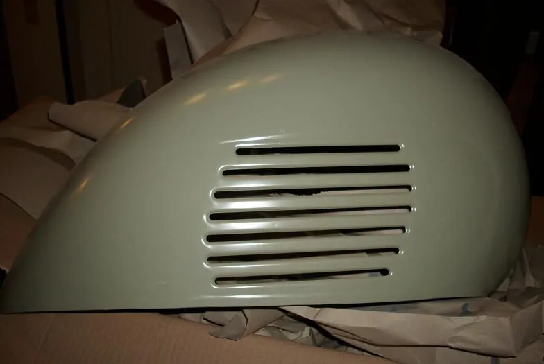

    :whistling: :whistling: :whistling: Paket ist am 18.03.angekommen und meine Frau hat es versteckt :whistling: :whistling: :whistling:
    SORRY GRETE :whistling:
    Sieht doch nett aus.

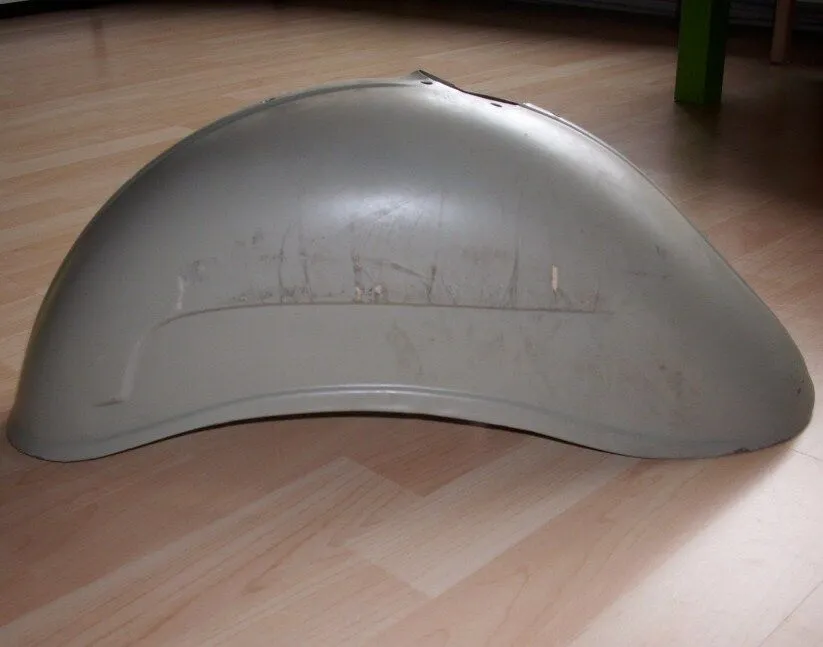

    Ein bischen Blind bin ich aber auch gewesen. Bin ca. 30x dran vorbei gelaufen. Grete hat den Koti in einen ca. 1 m x 0,6 m großen Karton verschickt.

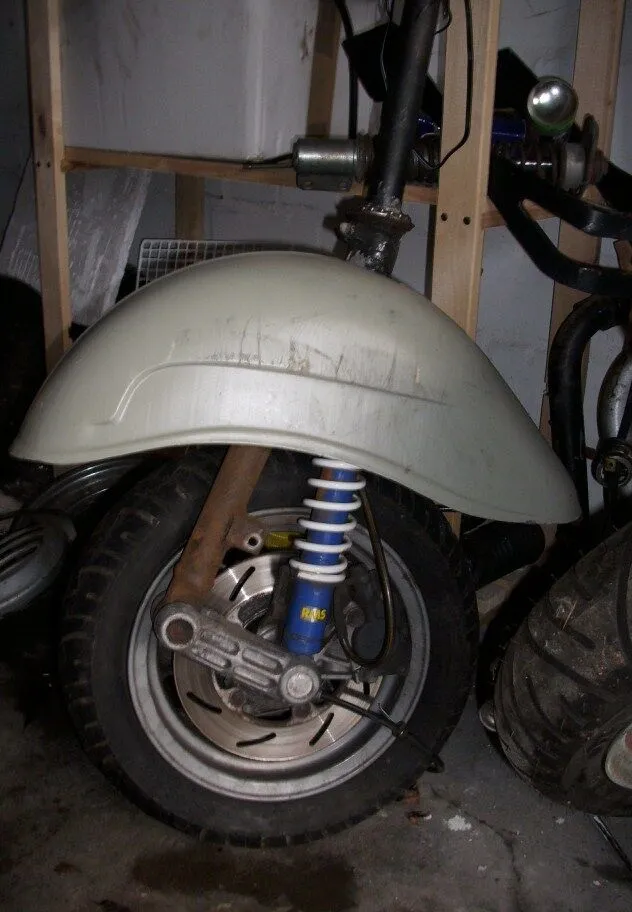

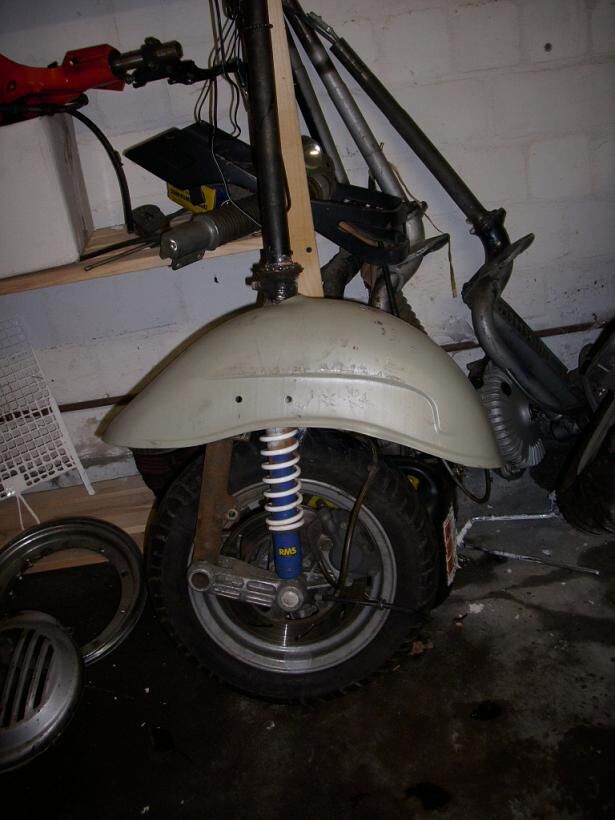

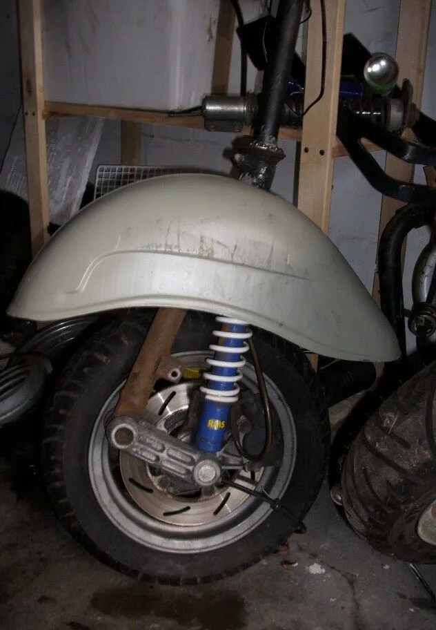

    Musste die Öffnung für die Gabel ein wenig erweitern. An die Koti-Aufnahme an der Gabel muss ich aber auch noch ran. Da muss was weg.
    ...hier ein Foto....und ja ich habs dann auch gesehen, der Kotflügel sitz falsch herum auf der Gabel.

    Richtig gesehen :D

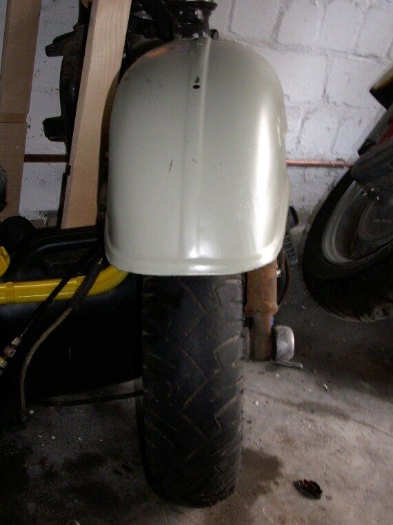

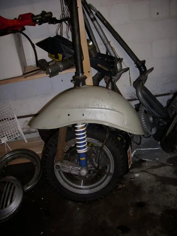

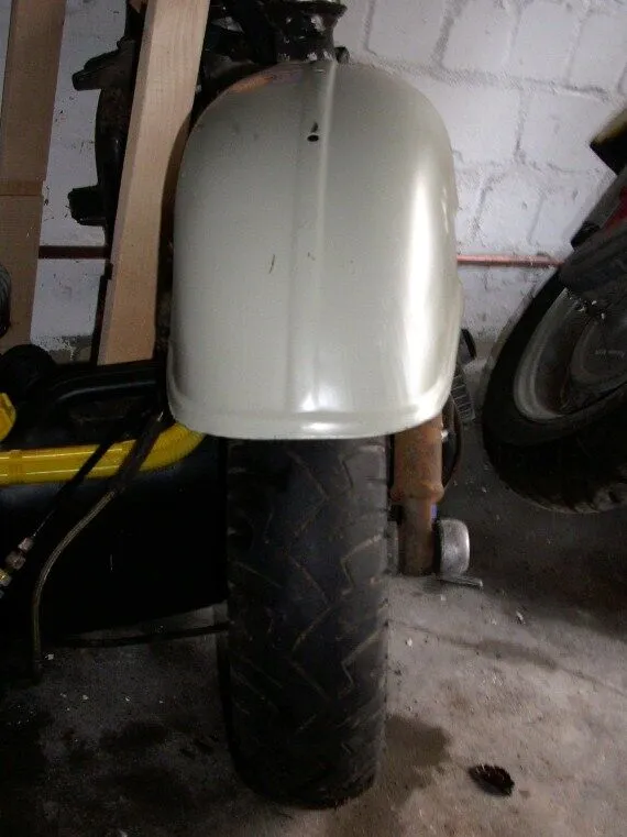

    hier nun richtig herum...
    bei der sfera-gabel kannst du von der kotflügelhalterung eigentlich nur den teil vor der gabel nehmen, der hintere, rahmseitige ist zu hoch.
    am besten du nimmst den rahmenseitigen teil komplett ab.
    unten an der gabel (im knick) hast du eine zentrierbohrung, da kannst du super durchbohren und ein M8 gewinde reinschneiden.
    daran dann ein starkes blech verschraubt, in den richtigen winkel gebogen und den koti dran verschraubt.
    dann klappt das auch mit dem abstand zum rahmen :thumbup:

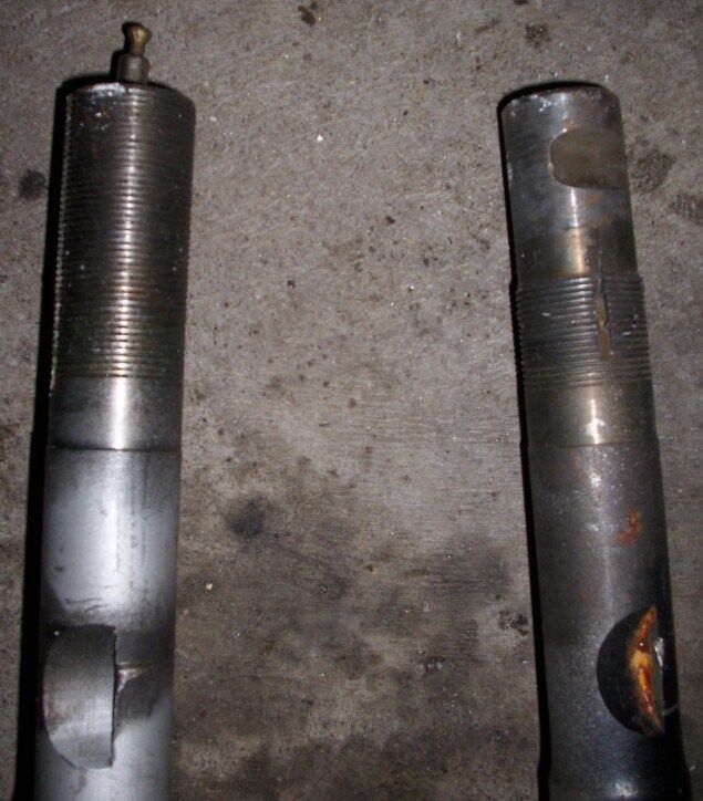

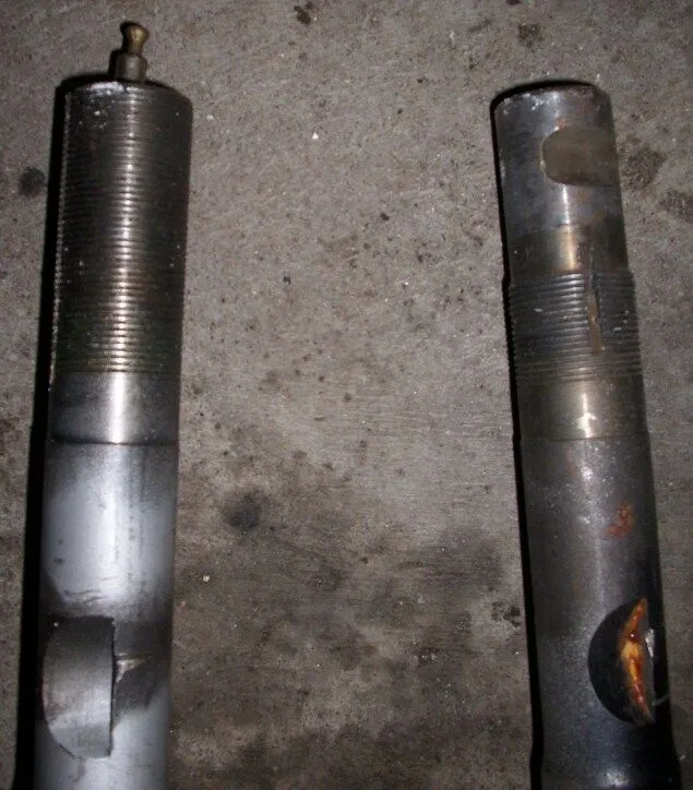

    Da hab ich gleich noch ne Frage. die Gabel soll ja nun doch in meine PX alt.
    Ich kann doch aber auch den teil einer Lusso-Gabel von Dir ranschweißen lassen, oder.
    Dann könnte ich Sie auch mal in der Lusso fahren, wenn ich möchte.
    Frage 2: Pornstar fährt ja ne Cosa-gabel in seiner T4. Hab auch 2 Cosa-Gabeln. Die sehen oben aber anders aus. Muss ich da was ändern?
    Links: Cosa, rechts, Lusso
