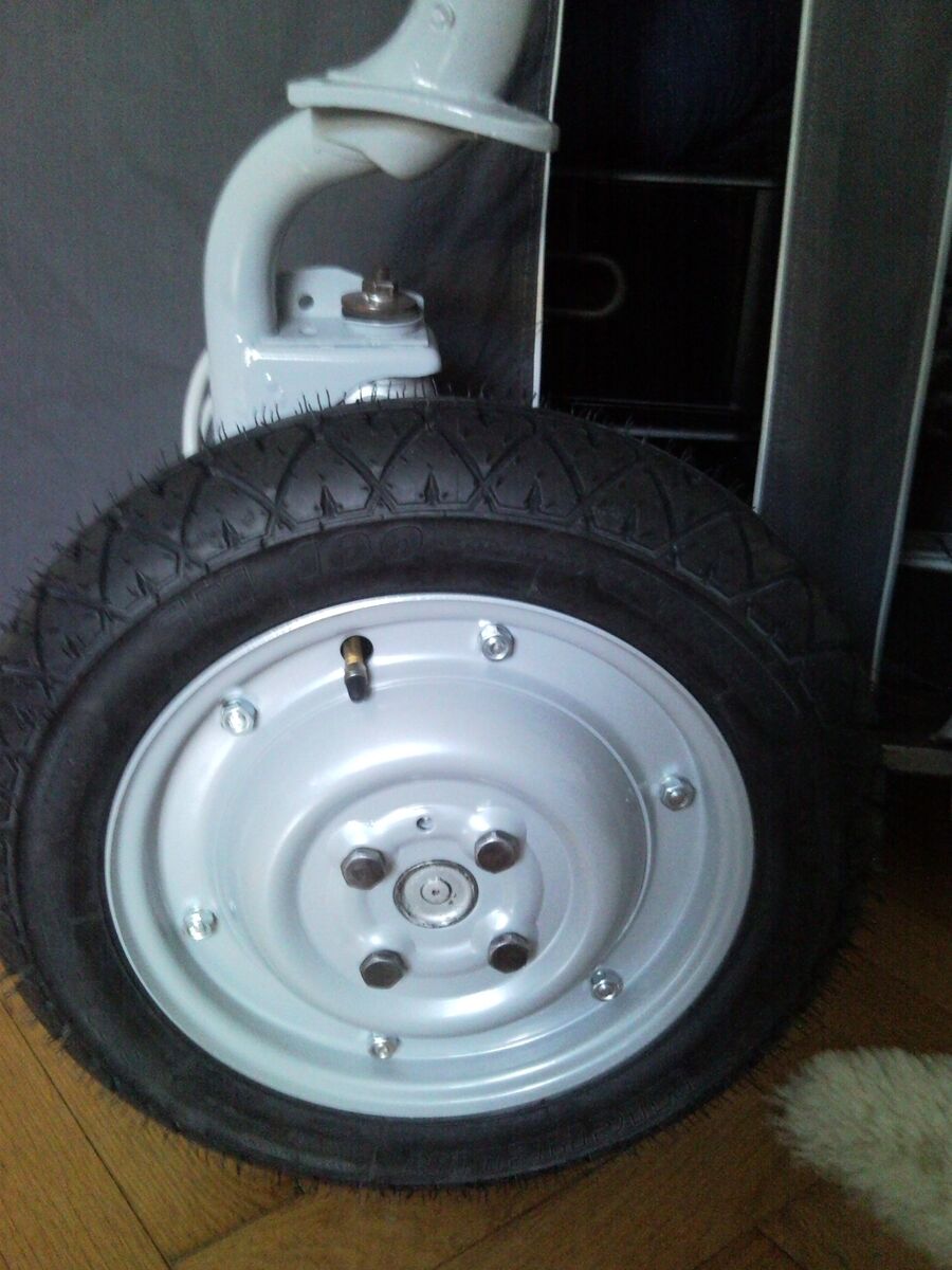

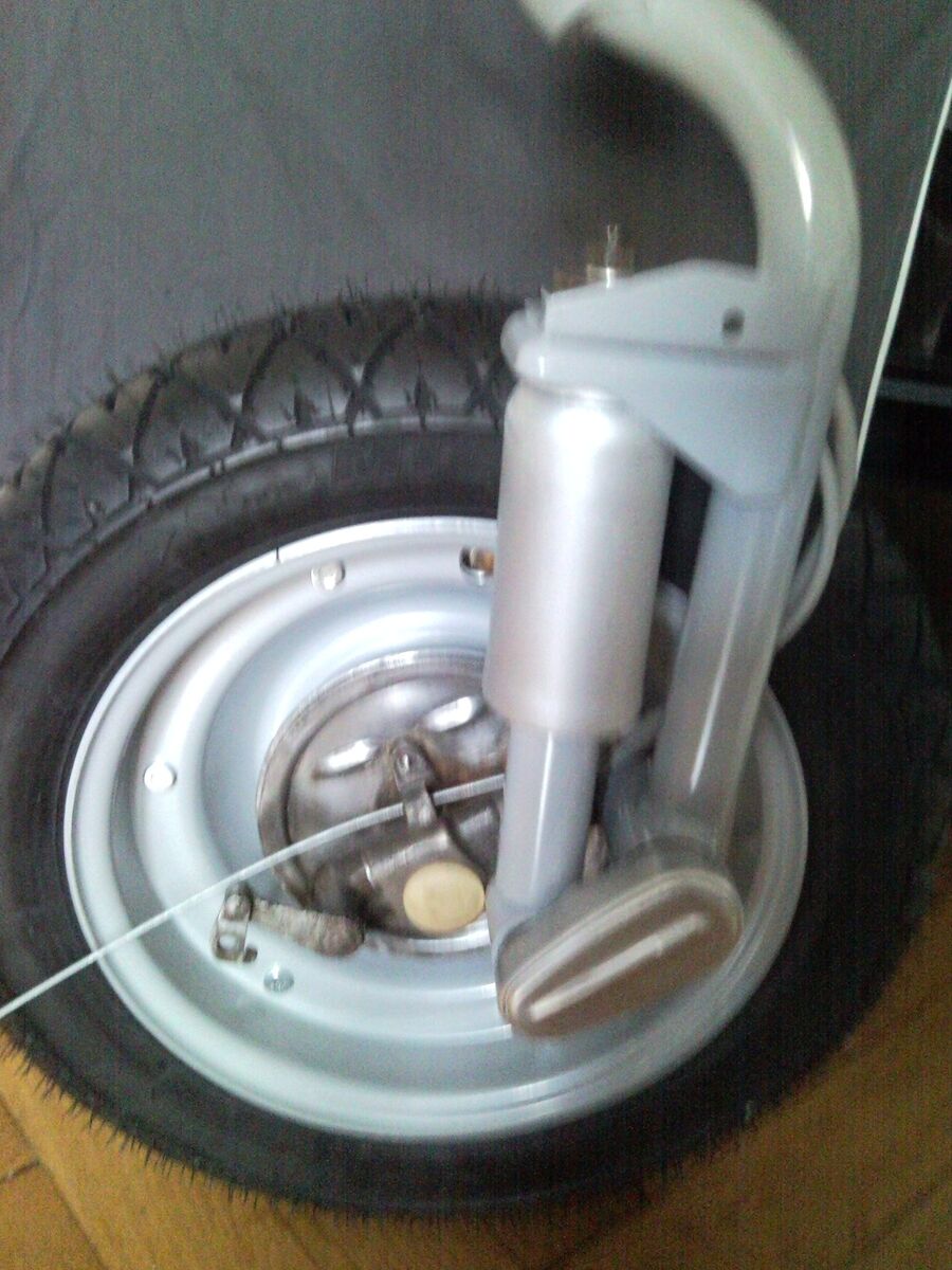

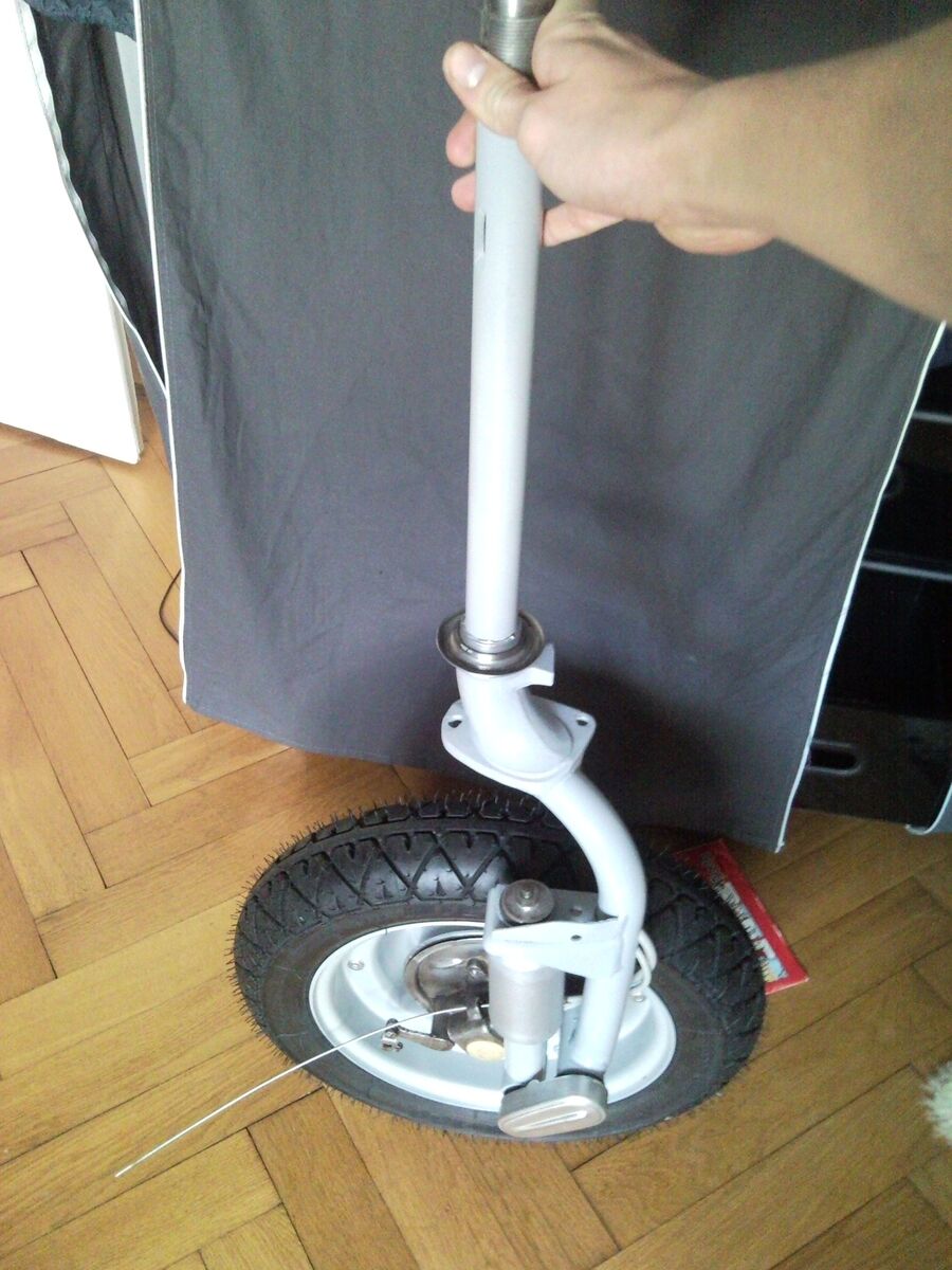

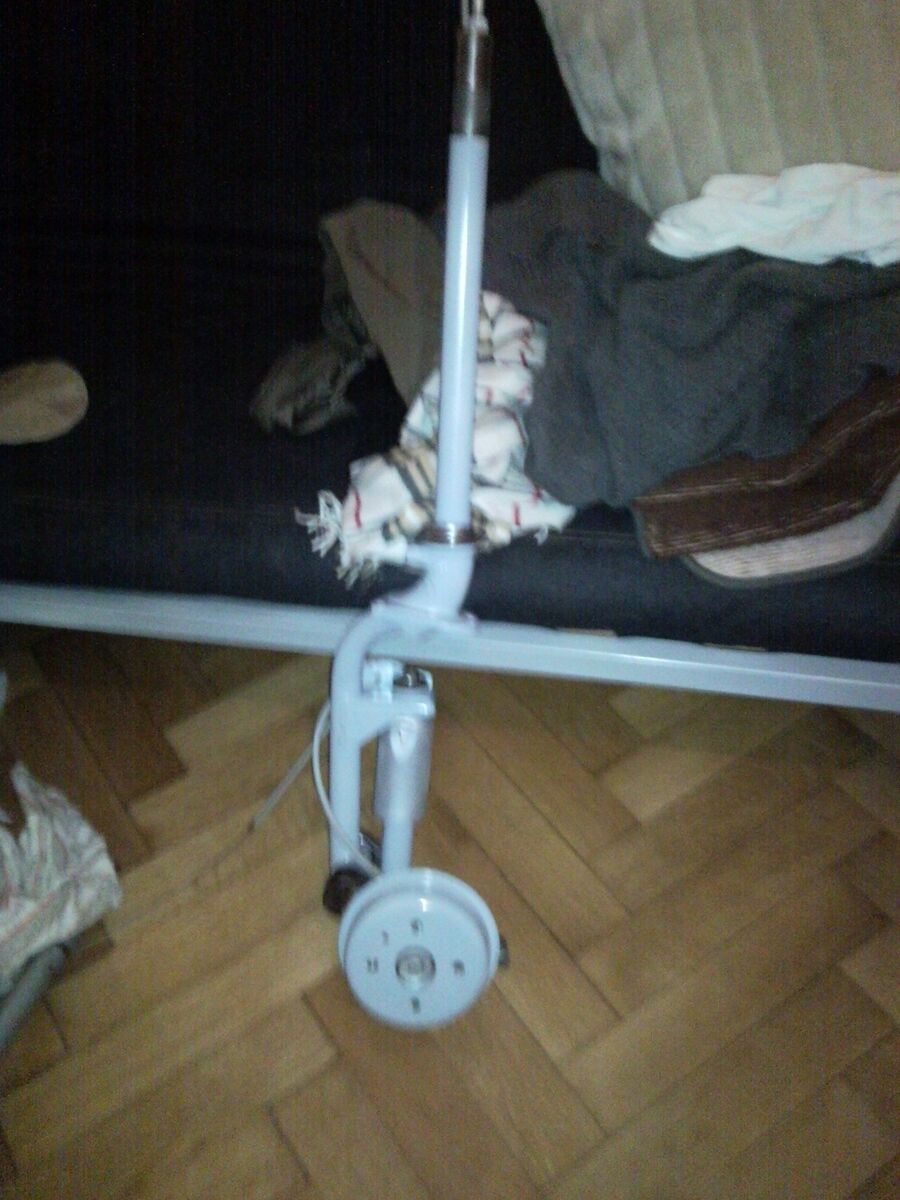

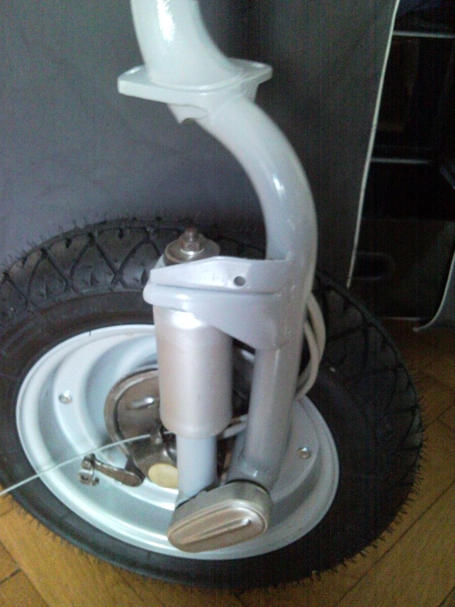

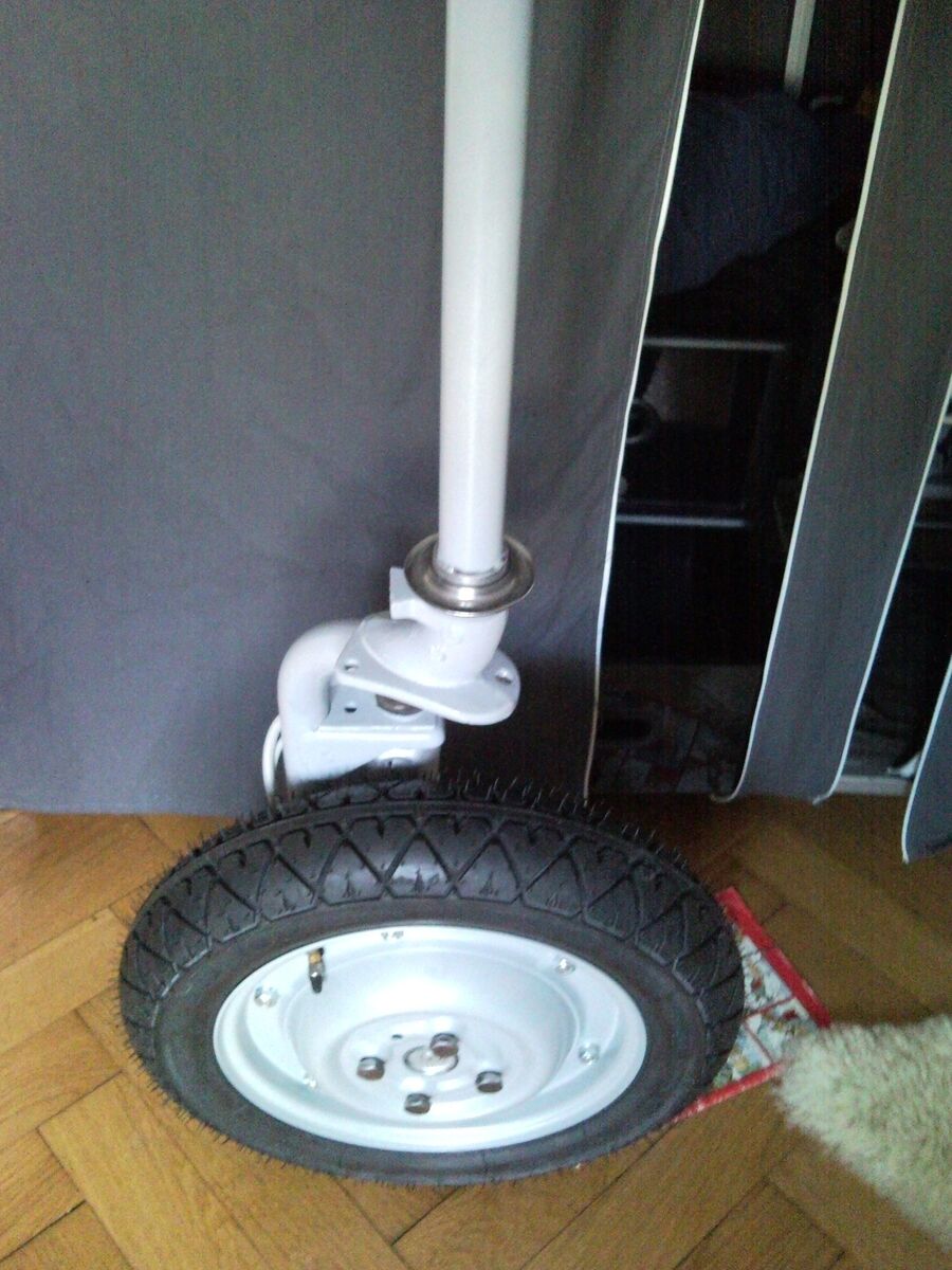

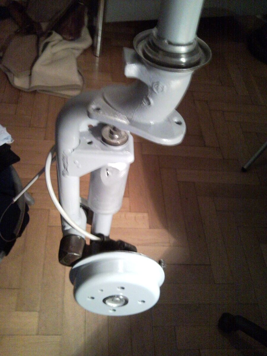

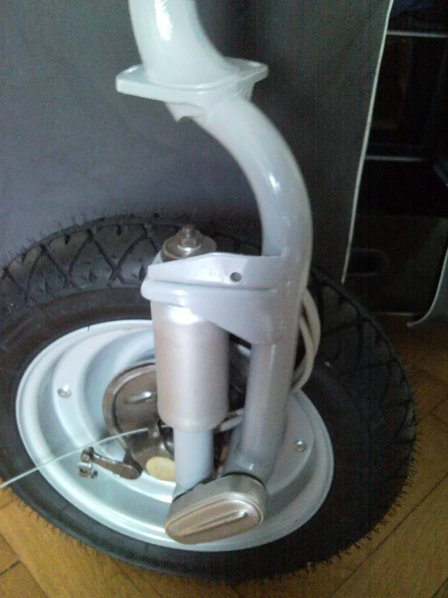

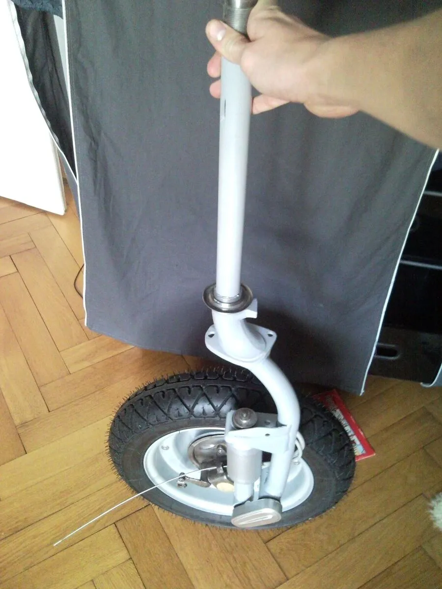

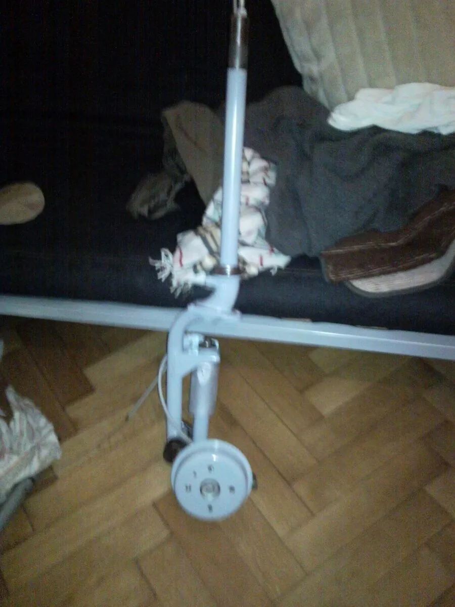

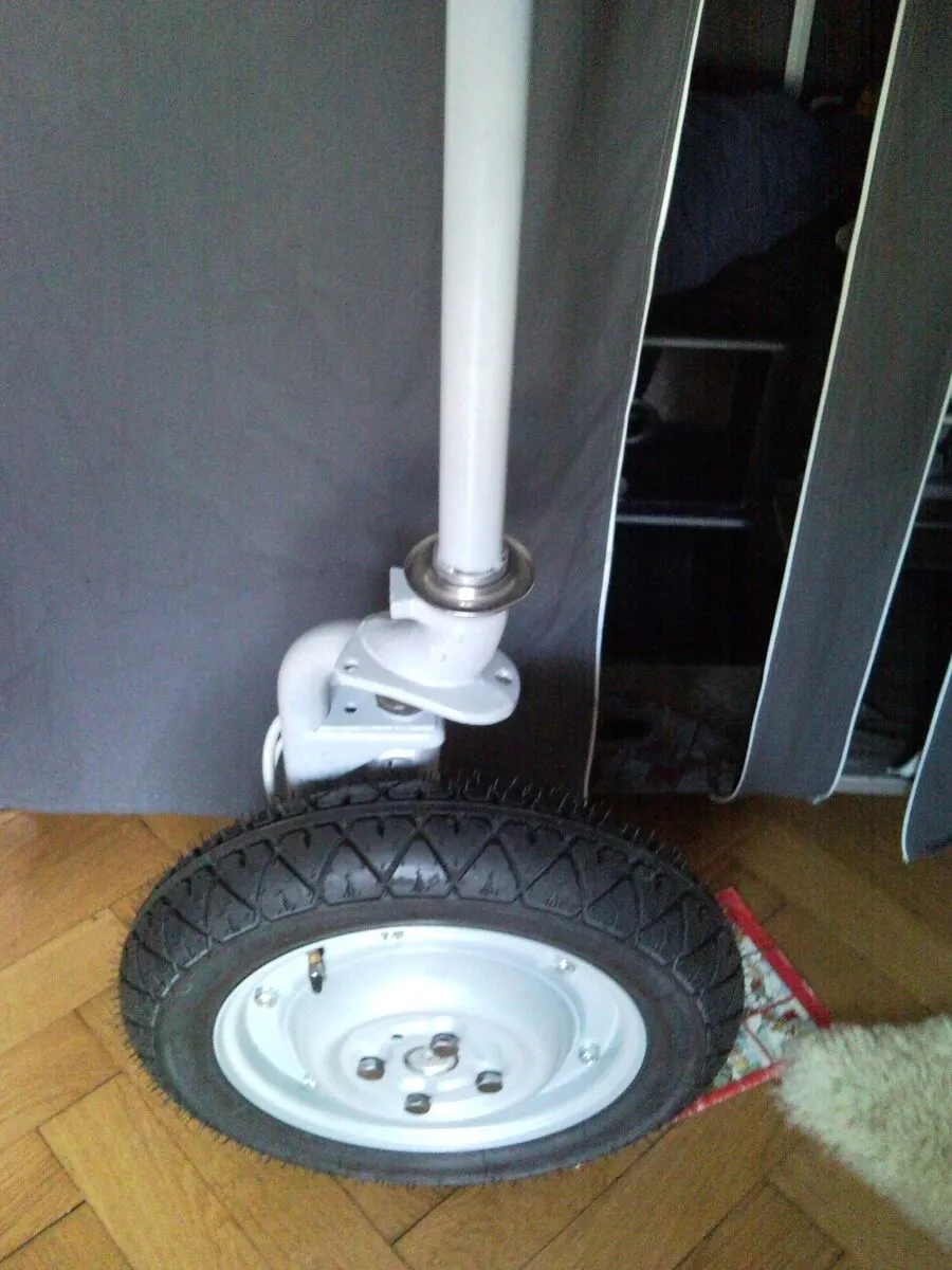

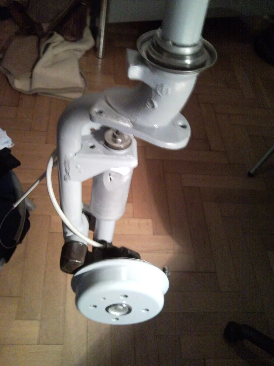

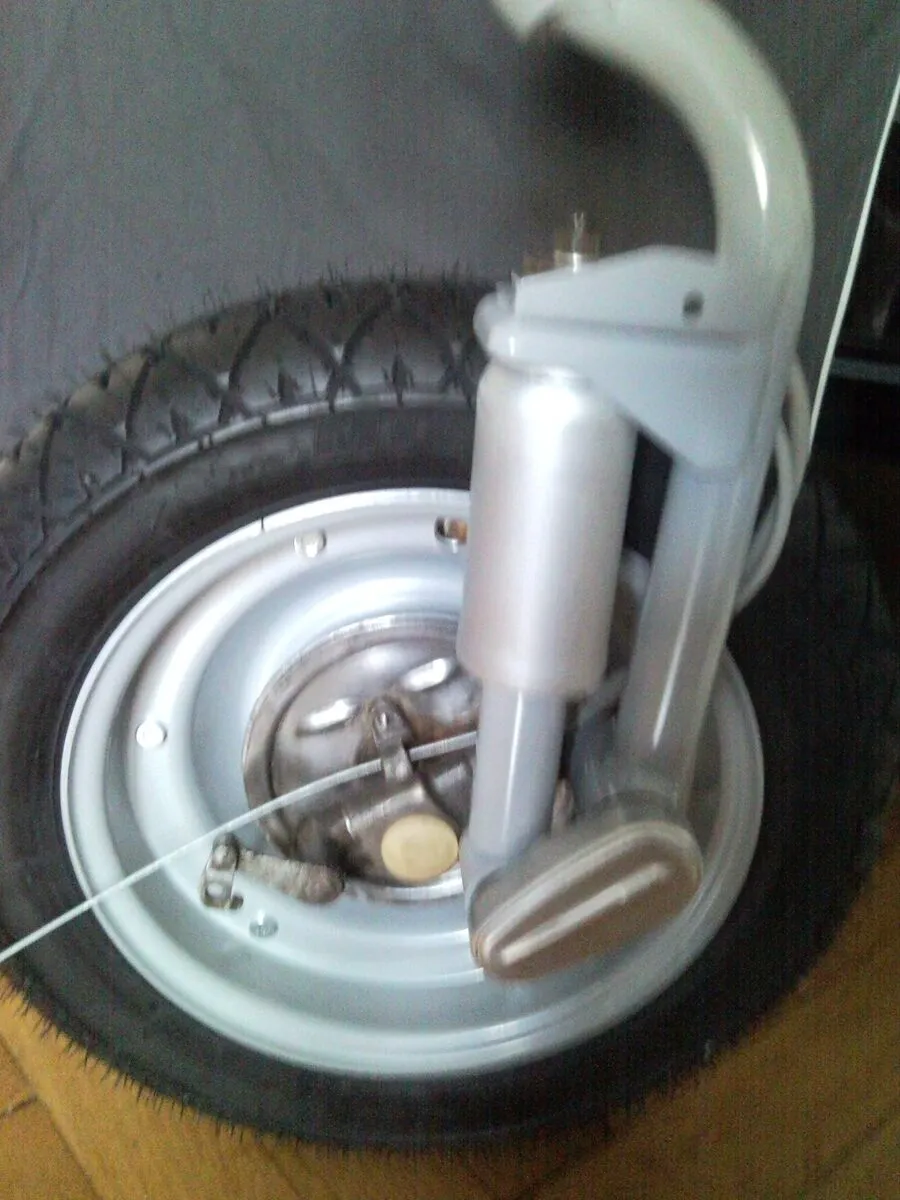

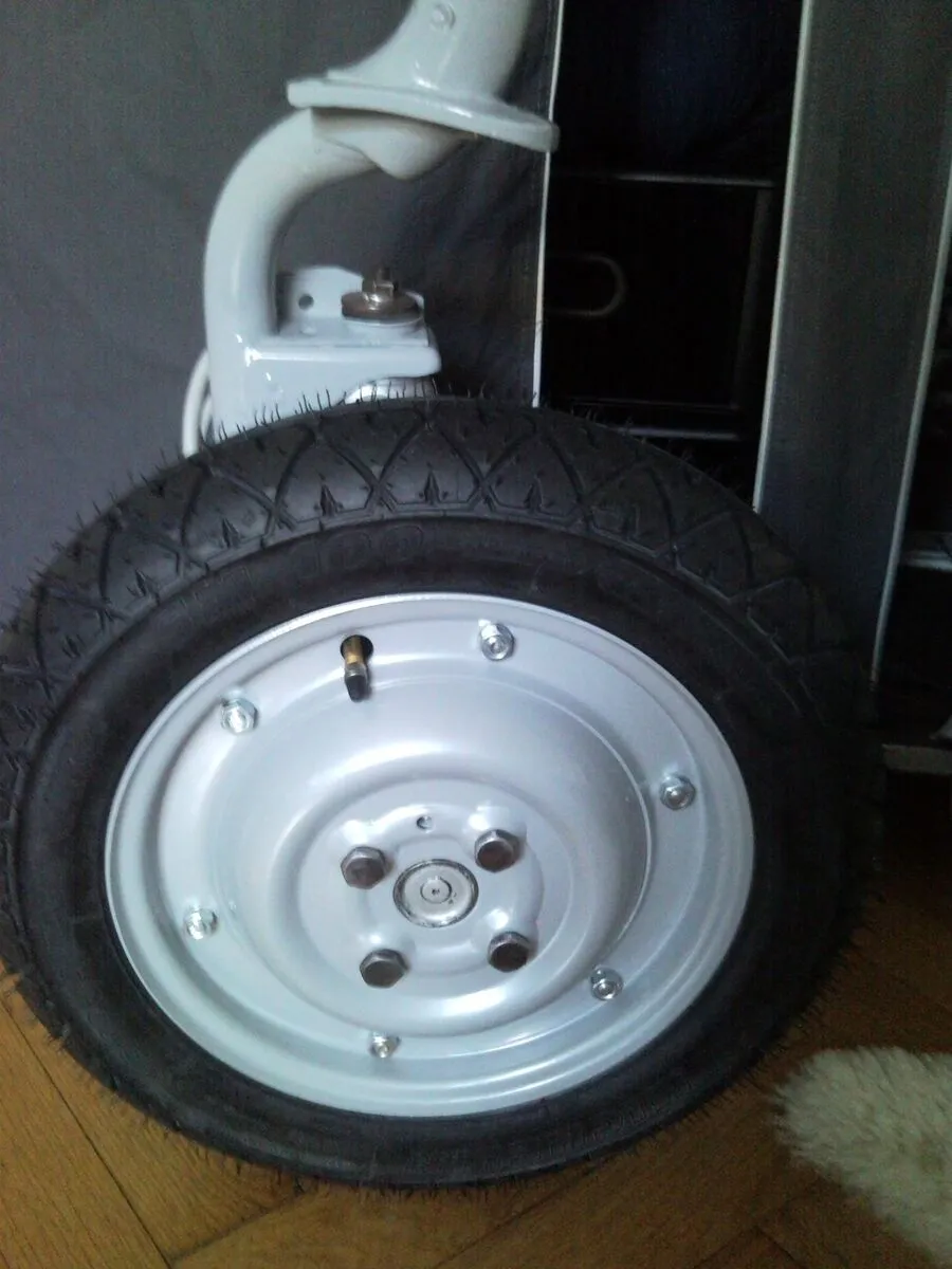

    So Leute die Lenkgabel ist fertig :)
    Was sagt ihr? Verbesserungsvorschläge - Anregungen?

    Guten Tag, sieht sexy aus =)
    wo bekommt man das Federbein vorne so wie du es hast?! Die Tülle bei meienr alten rostigen ist kaputt.

    Das ist um einiges simpler als es im Endeffekt aussieht.
    Wollte zunächst die Vespa nicht komplett restaurieren und hab dann den Stoßdämpfer grob abgeschliffen und mit Zinkspray angesprüht.
    Als dann klar war, dass ich die Vespa komplett restaurieren werde habe ich den Stoßdämpfer komplett und wirklich gründlich entrostet, gereinigt, die Kunststoffabdeckung über der Feder abgeklebt und den Metallstab grundiert und lackiert. Anschließend habe ich den Metallstab abgeklebt und die wiederholt gereinigte Kunststoffabdeckung mit Zinkspray 2 lagig übersprüht.
    Sieht wirklich gut aus, vor allem im Kontrast zum grau :)
    PS: Hatte auch wirklich Glück mit meinem Stoßdämpfer weil er noch original und zusätzlich noch in einem wirklich top Zustand ist.

    sieht gut aus, welchen lack bekommt die vespa?

    wow der Stoßdämpfer sieht aus wie neu... Ich hätte jedoch einen anderen verbaut, etwas sportlicheres...

    Hi Arni schaut ja echt gut aus gut gemacht klatschen-) ..hast felge auch neugelackt? Die sieht so FRISCH aus???und neuen Reifen aufgezogen..die brauch ich nämlich auch noch..welche Marke haste da????

    @Luki- Luke: Ich bin mir ziemlich sicher die Vespa im Originalton "grigio ametista" zu lackieren.
    vespa- bodensee: ich wollte wenn möglich auf neue, moderne Stoßdämpfer verzichten, da ich wirklich versuche die Vespa so originalgetreu wie möglich zu rekonstruieren. Habe auch nahezu alle noch funktionstüchtigen Teile wie Schrauben, Sattel, Abdeckungen sehr aufwändig wieder schön gemacht. Jede Schraube abgeschliffen poliert usw. Dementsprechend fänd ich es schade, den schönen alten Originallook durch neue und meist auffallende Stoßdämpfer zu durchbrechen.
    @ Brüllmücke: Ja, Felgen, Schlauch und Reifen mussten alle neu, weil vorne ein 8ter im Reifen war. Ich habe die Felgen gar nicht lackiert, sondern sie direkt von Sip bestellt und den Lack für die Gabel, usw. nach der Felgenfarbe ausgesucht.
    So hatte ich die Gabel, Stoßdämpfer, usw. in der gleichen Farben wie die Felgen :)
    Reifen habe ich Michelin. Hoffentlich zufrieden stellend. Ich beschreib das Fahrgefühl nach den ersten paar Runden ;)
    Dauert leider nur noch ein bisschen....:(^^
