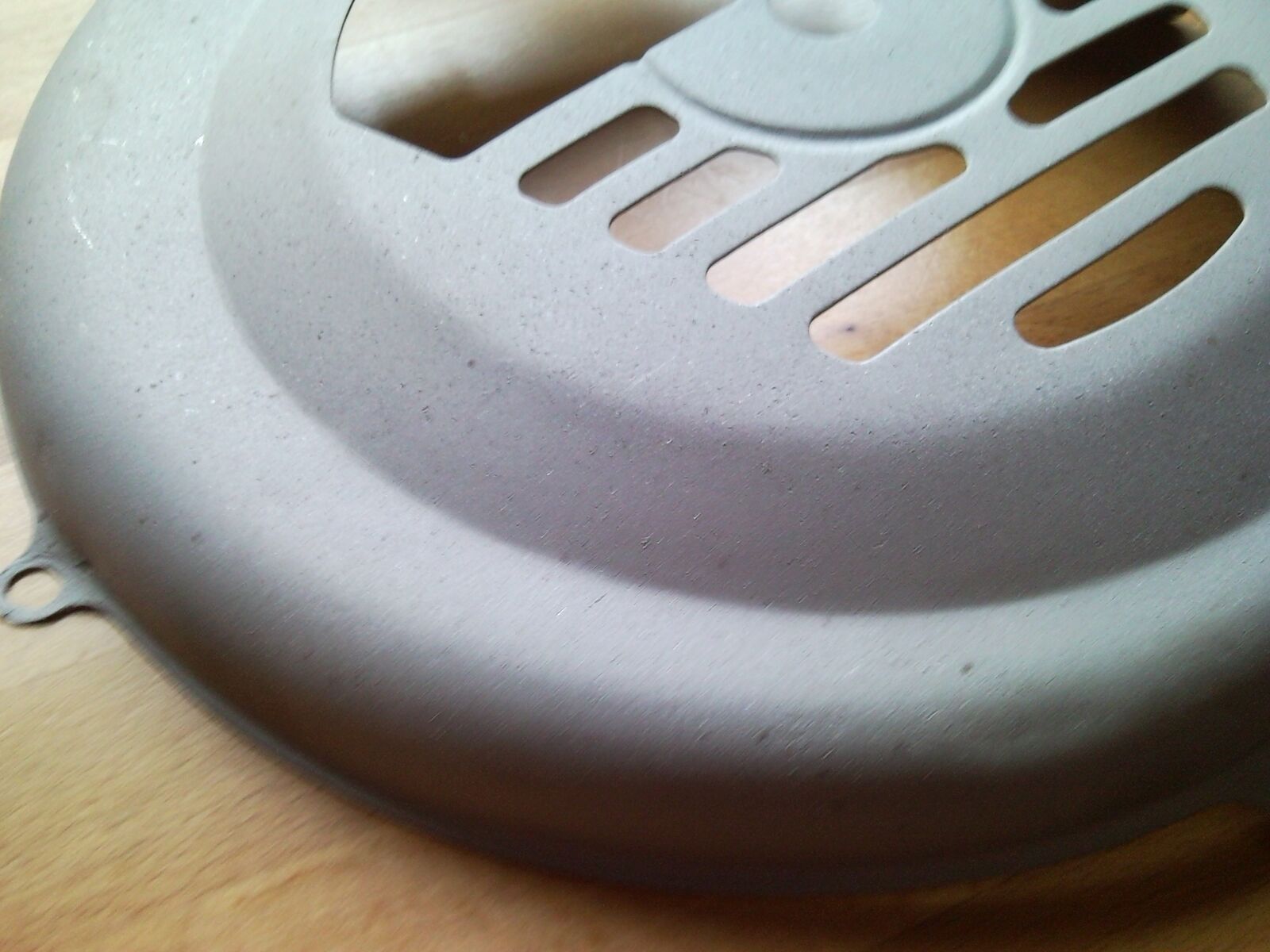

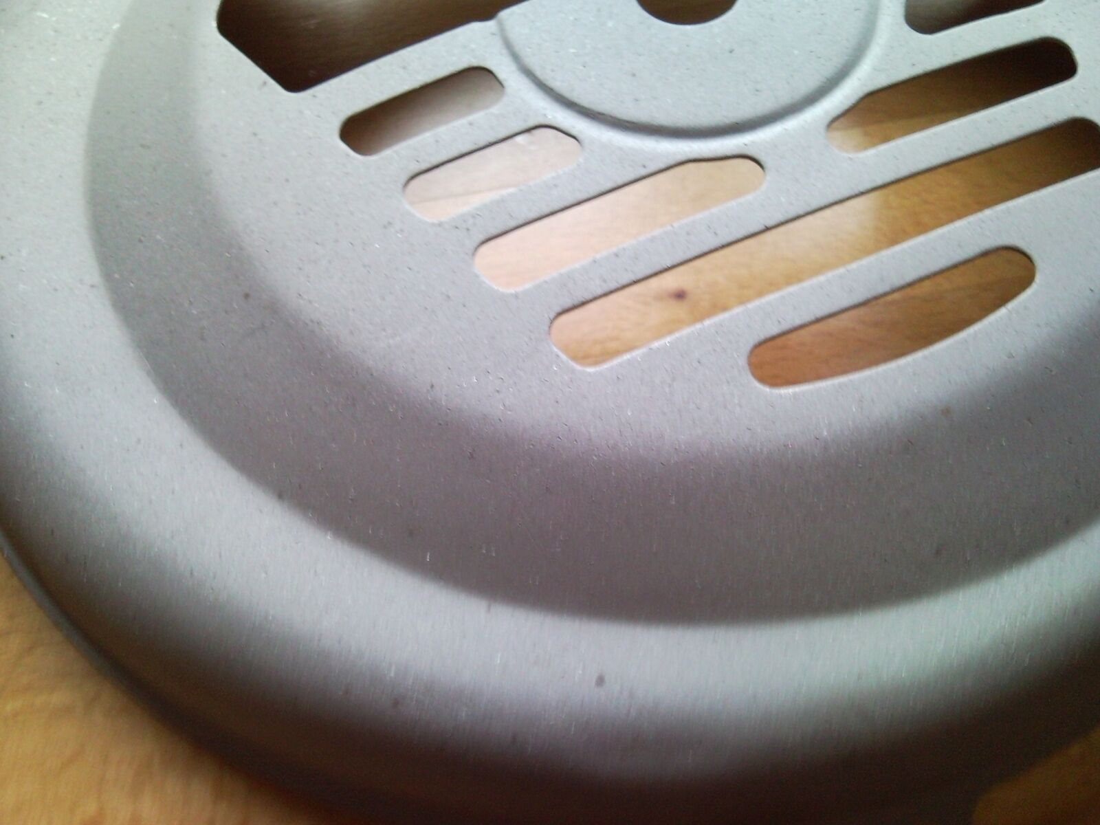

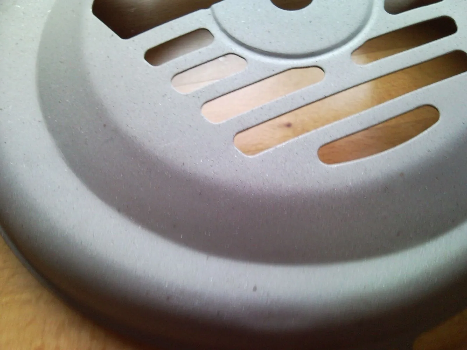

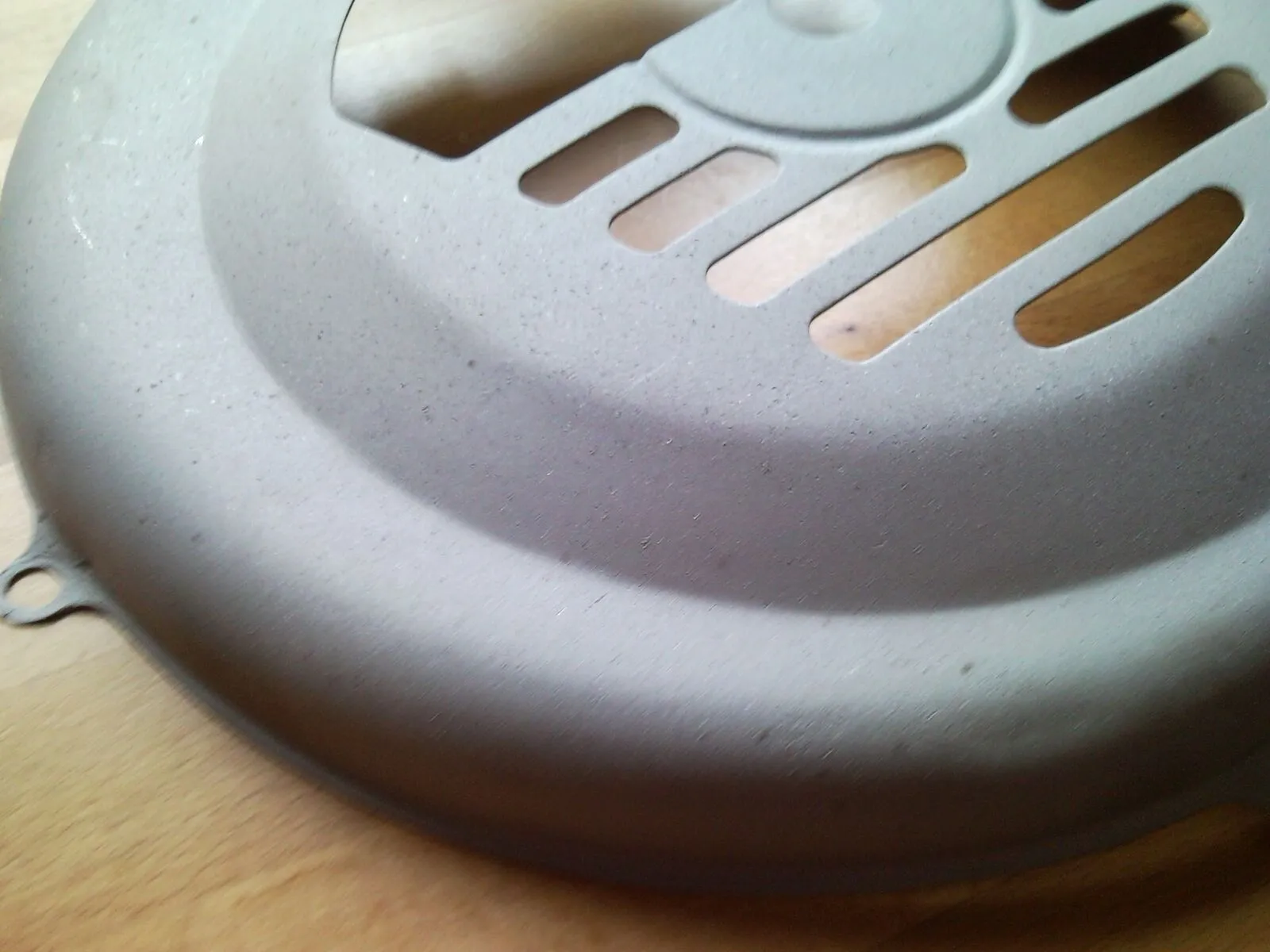

    Hey Leute,
    ich will meine Motorabdeckung lackieren und mache das natürlich mit dem selben Lack den ich auch für die Gabel, die Bremstrommeln und Stoßdämpfer verwendet habe.
    Diese Abdeckung wurde allerdings Sandgestrahlt und ich glaube, dass das Granulat ein bisschen zu grob war. Ich setz hier mal ein paar Bilder rein und hoffe ihr könnt mir sagen ob eine normale Grundierung + Lackierung hierfür ausreicht. Ich hoffe doch sehr
    PS: Die Beulen mach ich nachher noch raus, also dazu bitte keine Comments
    Merci

    • #148
    Filler halt ne ;)

    • March 17, 2010 at 16:26
    • #149
    Was ist Füller? Ist das zum Sprühen oder ähnlich wie Spachtel?

    • March 17, 2010 at 16:33
    • #150
    Dose...gibts im baumarkt. Davor und danach nasschleifen

    • #151
    Also nach pkracers antwort am Anfang der Seite sollte ich aber zu Beginn erst einmal grundieren. Dann eventuell Spachteln, dann wiederholt grundieren, Füllern und lacken.

    • March 17, 2010 at 19:50
    • #154
    Hatte nie Probleme mit dem Haften des Lackes, wenn ich nur Filler benutzt habe. Aber Haftgrund sollte schon vorm Lacken vorhanden sein. Nicht vergessen zu entfetten, das ist das wichtigste, sonst kannstes ganz vergessen. Also Silikonentferner nehmen.

    • March 17, 2010 at 21:08
    • #156
    Also ich habs heute erst einmal mit einem Haftgrund grundiert und werde jetzt erst einmal die Beulen zuspachteln.
    Was macht denn dieser Füller? Nach dem Wort hätte ich jetzt erwartet, dass er etwas dickflüssiger ist und sich in kleine Poren, Risse oder ähnliches setzt und diese verschließt. Bei diesen kleinen Beulen, wie sie auf den Bilder zu erkennen sind, muss ich aber spachteln oder?
    Ich hätte nach dem Spachteln dann noch einmal Haftgrund aufgetragen, dann Füller und dann lackiert.
    Entfetten tue ich immer mit Reinigungsbenzin, klappt einwandfrei :)
    • March 17, 2010 at 21:15
    • #157
    Füller ist auch unter dem Namen Spritzspachtel bekannt. Beulen kann man damit aber nicht verschwinden lassen, nur feine Unebenheiten wie rauhe Oberflächen glätten oder feine Poren im Spachtel verschließen, also so wie du schon vermutet hast.

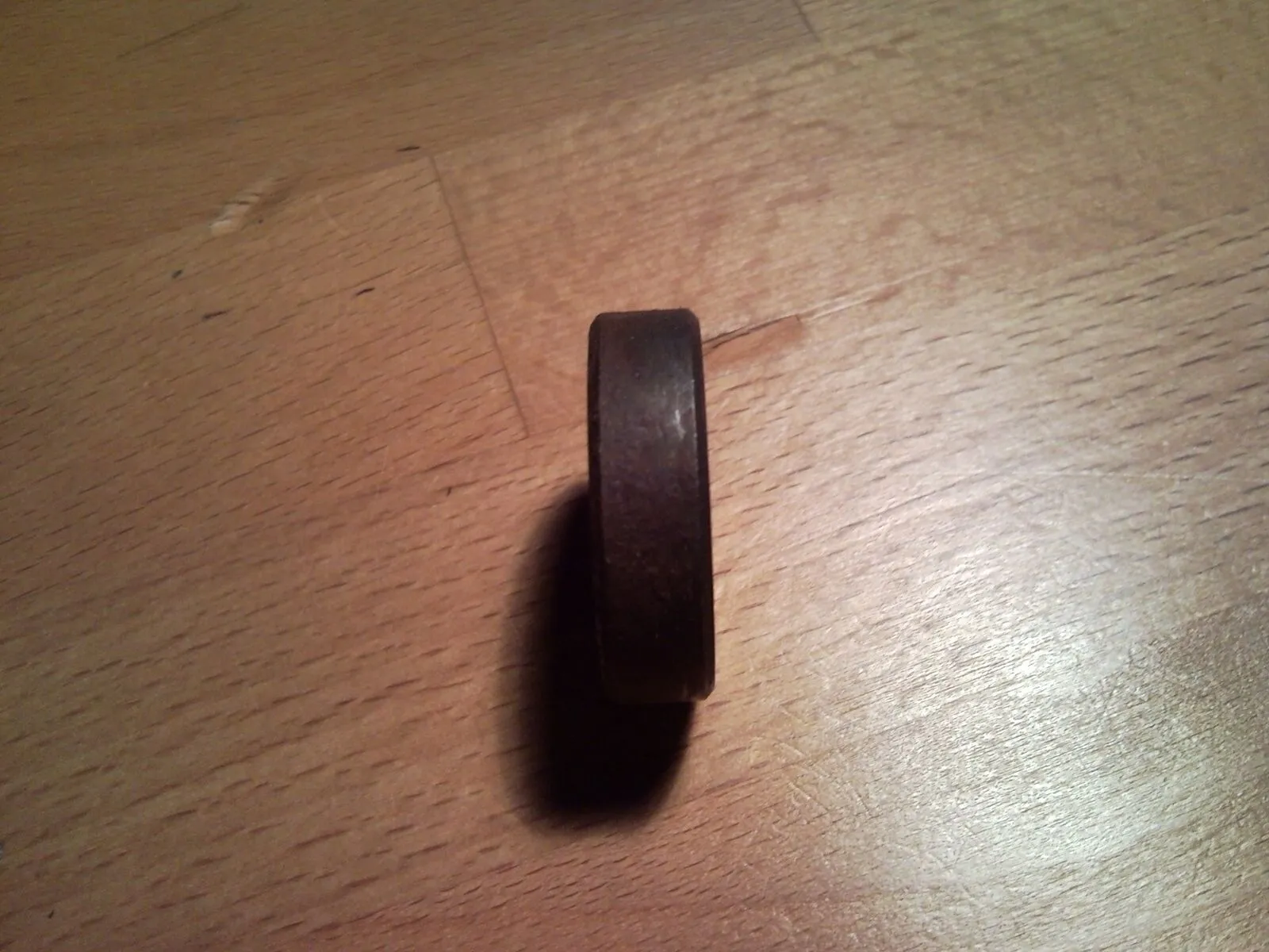

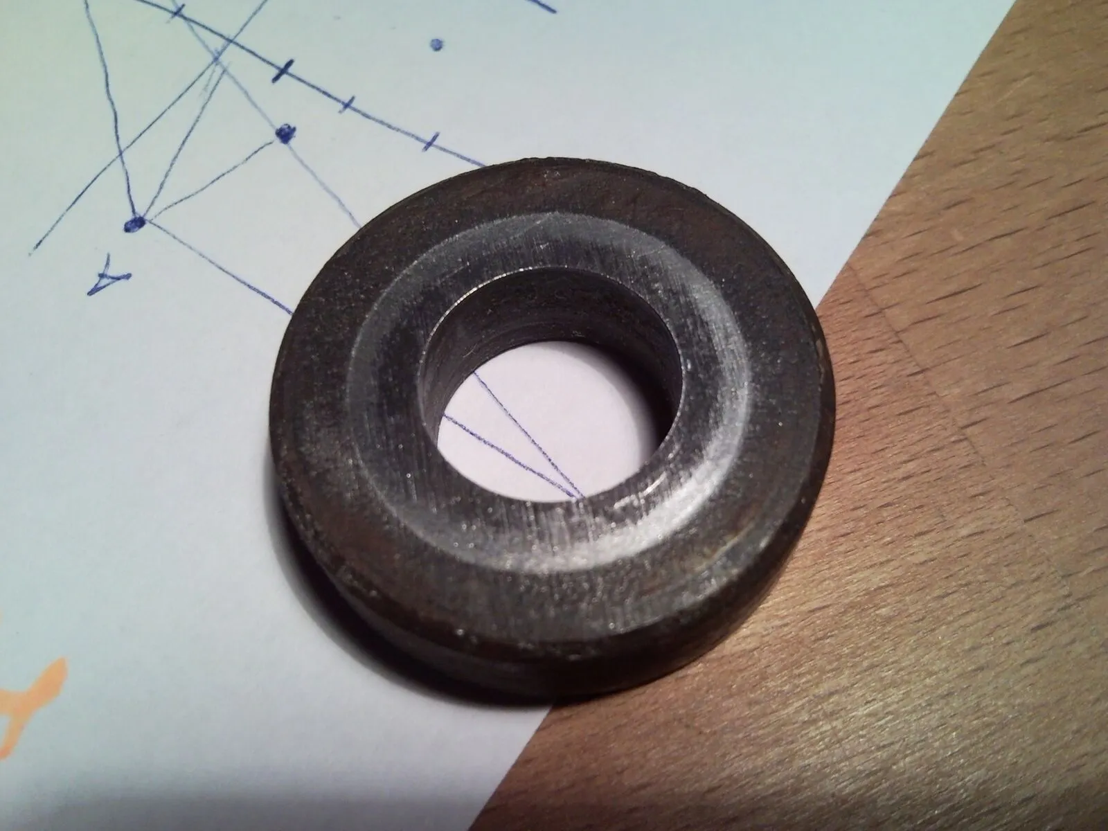

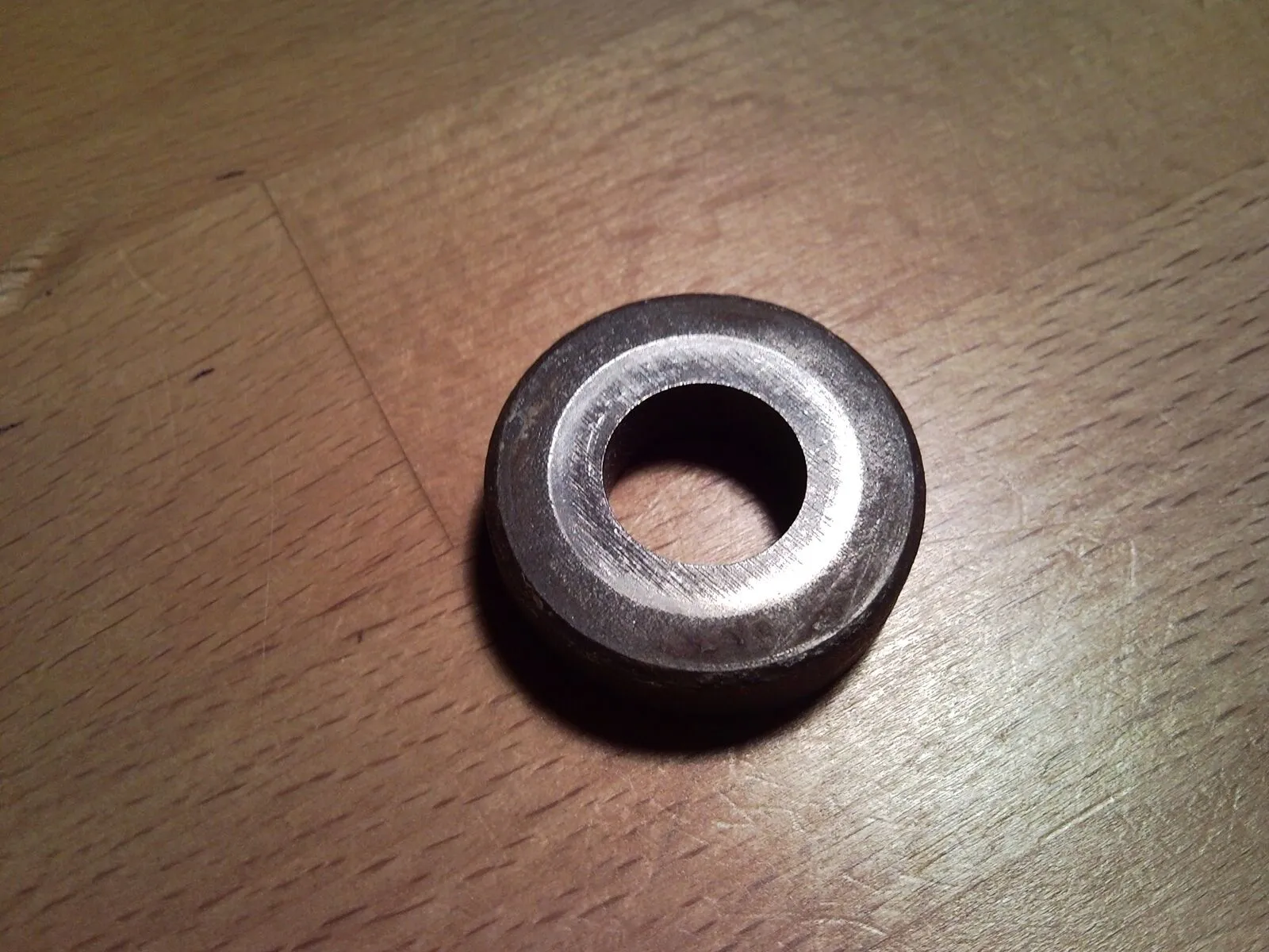

    Hallo Leute,
    hab die hintere Bremstrommel lackiert und den Wellendichtring dabei entfernt gereinigt und weiß jetzt nicht ob ich ihn weiter verwenden soll. Er passt locker rein, fasst so als wenn er nicht wirklihc abschließt.
    Er sieht folgendermaßen aus...was meint ihr ?

    • March 17, 2010 at 22:59
    • #160
    Wechseln ihn aus!
    Wenn du den Motor spaltest oder das schon gemacht hast alle anderen restlichen Verschleißteile auch gleich mitauswechseln.
    Dann hast deine Ruhe.
