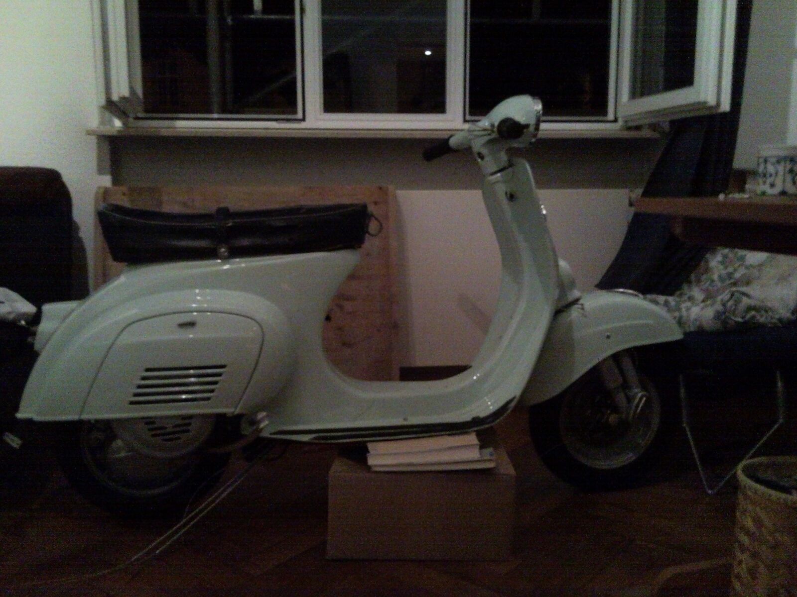

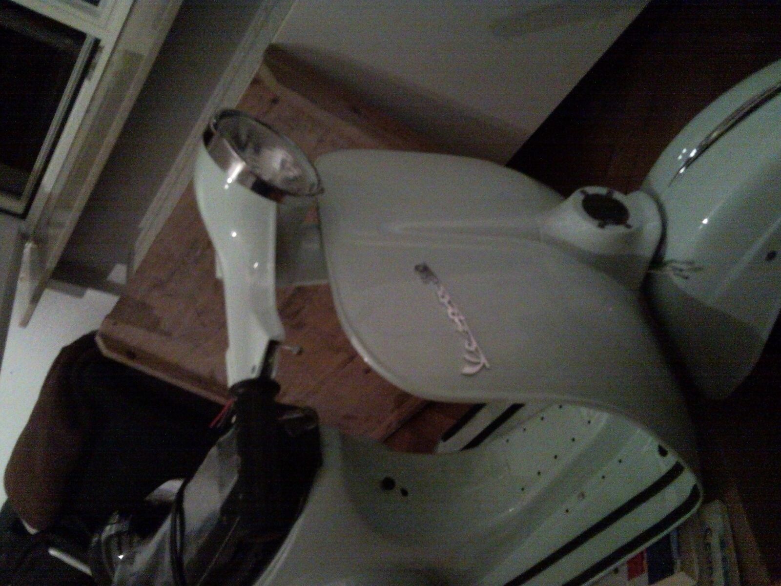

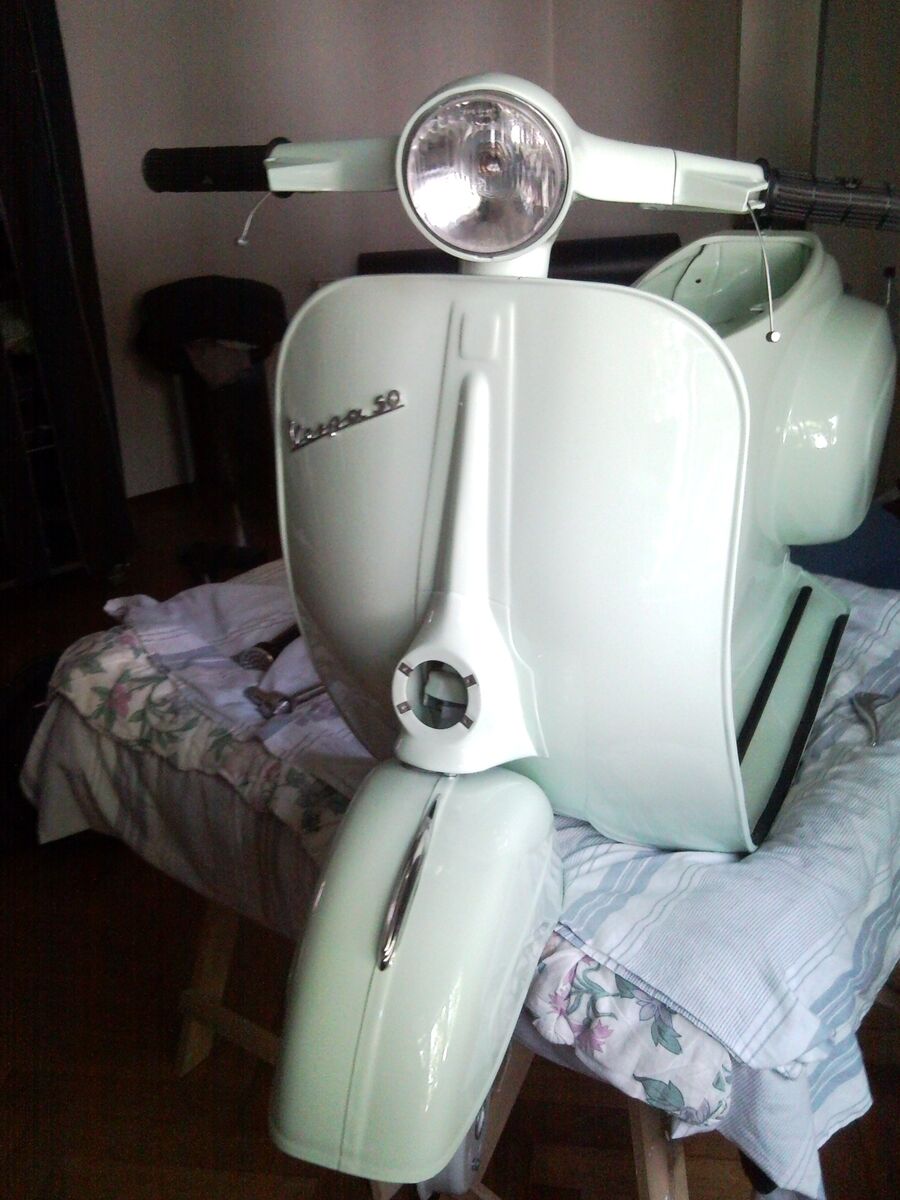

    Hallo Leute,
    hab gestern Abend den Roller, neben Elektirk und den Zugeinstellungen, fertig gemacht. Sieht schick aus und ich bin wirklich sehr zufrieden. Was meint ihr? Gibts i- welche Anregungen?
    Detailbilder folgen erst wenn sie komplett fertig ist. Das wird heute Abend, bzw. morgen sein.
    Gruß Arni

    Find ich sehr schön!
    Hab noch ein paar Anregungen/Fragen :D :
    Und zwar, warum sind auf der Kaskade 4 Blechmuttern? ist das eine Kunstoff-Nachbau-Kaskade (weil da keine Einbuchtungen sind, wo die Blechmuttern draufgeschoben werden können)?
    Den Gummigriff würde ich noch richtig hindrehen (der sieht so verdreht aus) und evlt. mit Pattex festkleben)!
    kannst du mir noch einen gefallen tun, und mir sagen, in welcher Reihenfolge der Chokemechanismus befestigt wird? Ich blick in den Explos garnichts durch (wo welche U-Scheiben hingehörten usw..) ! :thumbdown:
    Hab noch einen Tipp: den Choke-Hebel, ist der neu oder der alte? Wenn du den aufpolierst, dann sieht der aus wie neu (hab ich bei meinem auch gemacht, ich mach demnächst mal fotos!).
    Würd mich mal interessieren, wie hoch du jetzt den Lenker montiert hast! :+2
    Einmal editiert, zuletzt von .James. (July 11, 2010 at 13:18)

    Hallo .James.,
    also bei der Kaskade meinst du denke ich die Klammern zur Befestigung der Hupe, oder? Da sind normalerweise, wie du schon sagst, einbuchtungen über die ich so Mutterklammern geschoben habe. Die haben auf der Rückseite ein kleines Gewinde und so lässt sich die Hupe befestigen. Die Kaskade ist natürlich aus Blech und alles ist original....wo denkst du hin ^^. Die Griffe hab ich bis jetzt noch nicht festgeklebt aber werd ich noch tun denke ich. Danke :)
    Also beim Jokemechanismus hab ich das folgendermaßen gemacht: Schraube mit U- Scheibe von unten, dann dieses Plättchen fürs Einhängen des Zugs von oben, drüber eine U-Scheibe und dann eine Sicherungsmutter von oben.
    So wars bei mir und so machts auch Sinn.
    Ach und der Lenker ist etwas höher als normal, aber damit komm ich auf alle Fälle bis nächsten Winter aus. :)

    Es sind ja sonst nur 3 Blechmuttern, deswegen verstehe ich nicht, auf welche Einbuchtungen und warum diese Einbuchtungen an so komischen Positionen platziert sind ?( wo willst du dann die Hupe befestigen? (Weil doch die originalen von Piaggio nur 3 Löcher haben, die genau wo anders befestigt sind (Hupe)
    Die originalen Schnarren haben 6 Löcher, von denen dann die auf 2 Uhr, 4 Uhr, 8 Uhr und 11Uhr benutzt werden.
  • Arni
    7,496
    1,353
    26
    HH
    ital. V50 1. Serie '64
    • July 11, 2010 at 15:40
    • #457
    nitro: Danke für deine Antwort werd das mit dem Schalten in den Leerlauf gleich mal ausprobieren. Aber wie schalt ich mit ner Zange? Das versteh ich noch nicht ganz. Das geht doch wahnsinnig schwer ohne Bowdenzug oder nicht?
    @ James: Also meine Kaskade ist 100%ig eine Blechkaskade und nicht geklebt. Ich habe vorne 4 Schrauben und meine Hupe ebenso. Auch mein Kumpel mit ner Rundleuchte hat vorne 4 Schrauben. Keine Ahnung aber ich hab das für ganz normal gehalten. Vielleicht ist das bei den "unificatas" anders, keine Ahnung.

    Servus,
    wie heisst denn die Farbe?
    sieht dem "light jade" meines Babys sehr ähnlich :-2
    Ansonsten schöne Rundlenker - mal gespannt was die folgenden Bilder so sprechen ;)

    Danke Nitro.
    Meine Farbe ist eine Originalfarbe und heißt Verde 301 oder in Deutschland "Europagrün"
