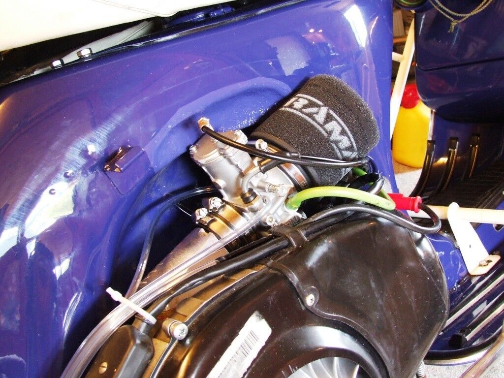

    Tjo bin grad dabei mir ne Karosse fertig zu machen. Und nu gehts an die Beule fürn Vergaser, nur leider liegt der Kack 35 TMX nu 400 Km weit weg id Garage meiner Eltern. Nun wollt ich dieses Wochenende das mal angehen, wär super wenn ihr mal ein paar Pics einstellen könnt von eingebauten 35 TMX, Der Beule oder Euren Karosserieanpassungen, so dass ich einen Anhaltspunkt habe.

    Jupp, habe hier ein paar.
    Die große Beule stammt vom großen Herrn Mikuni. Der erste Schlag tat richtig weh.....
    Grüße Holger

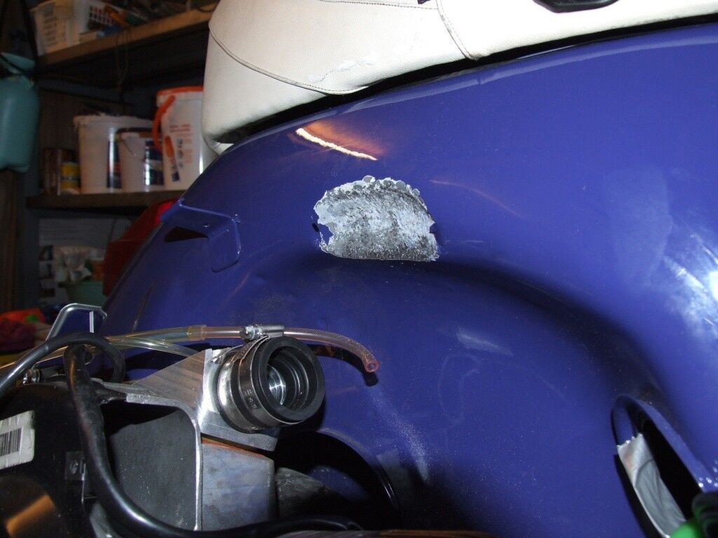

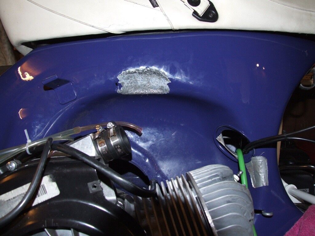

    Mensch Holger, dass mans aber auch immer erst nach dem Lackieren merkt... war bei mir auch so, nur ich hab den Dremel gezückt und ein Stück rausgeschnitten :whistling:
    Ist bei mir ein GTR/Sprint Rahmen...

    • March 6, 2010 at 11:31
    Danke, die Pics vom Holger hat cih schon gefunden nur die sind ja ncoh aufm Stand vom 30 TMX. Sägen will cih nciht wegen vollabnahme.

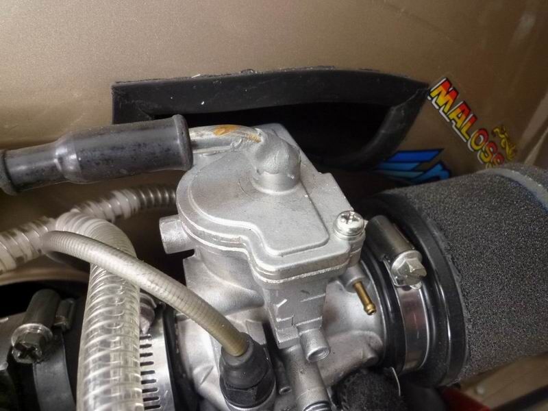

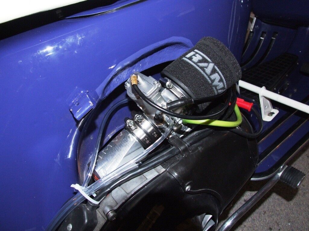

    Moin
    Auf Bild 2 und 3 ist der 35ziger Mikuni zu sehen. Die anderen stammen vom 30ziger.

    meinst das kleine loch wird bemängelt?

    • March 6, 2010 at 20:07
    Kann nciht einfach was aus nem tragenden Teil rausflexen und da die Vespa nun mal unter ihrem Gewand keinen Rohrrahmen trägt is das schon bissel doof, Insbesondere hat die Sicke da ja auch ne versteifende Funktion. Hab mich da mal bei S&S beraten lassen, bzgl Go's & NO Go's....man hat mir davon dringend abgeraten, ist für mcih auch voll nachvollziehbar ....
  • Basti_MRC
    • March 6, 2010 at 20:09
    joa okay stimmt...
    oder verbau ein breitreifenkit von s&s dann brauchst auch keine beule

    • March 6, 2010 at 21:48
    Signifikant instabiler wird der Rahmen dadurch sicherlich nicht ;)
    Hauptuntersuchung steht erst im September an, dann weiß ich obs dem Prüfer gefällt oder nicht. Wenn er sich überhaupt die Mühe macht die Backe abzunehmen.

    • March 6, 2010 at 22:29
    Bei mit steht ne Vollabnahme an .... Da wird er ganz sicher die Backe abnehmen, dass is das Problem!

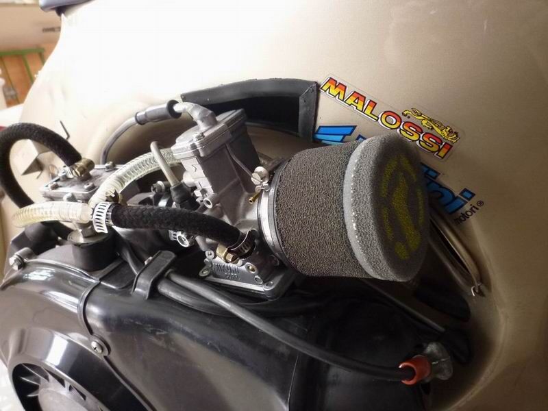

    Hallo
    Kurze Frage bevor ich anfang an der Karosse rumzukloppen.
    Hab nen Mikuni TMX 35 den ich auf meine PX hauen will.
    Hab mir gleich von vorneherein eine Hardi 14412 geholt.
    Dumme Frage:
    Ist es möglich, damit ich den Vergaser schief stehen lasse, wenn ich die Pumpe dran hab ?
    Dann müsste ich nicht die Karosse zerdellern und die Pumpe macht ja die Schwimmerkammer voll oder ?
    Hatt wer Erfahrung mit dem keihin 35 Vergaser ?
    Ist der von der Bauart kleiner sodass die Karosse im Originalzustand bleiben kann ?

    • May 1, 2011 at 19:38
    Der Keihin ist kleiner, die Karosse ist trotzdem ein wenig im Weg.
    Schräg stehende Vergaser sind Zicken. Das anze ist auch ein wenig vom Ansuagstutzen abhängig.
    Bei mir fliegt das Oberteil des MMW2 jetzt raus und da kommt ne Eigenanfertigung drauf, dann sollte das Ganze mit bearbeitettem Rahmen auch genug Abstand zum Zylinder haben.
