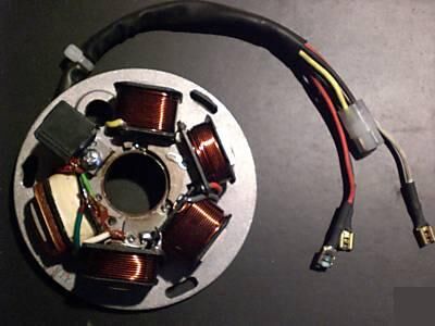

  • Pick Up sitzt unter dem Polrad, richtig?Wenn ja, brauch ich so nen Abzieher, hat jemand ein Bild von dem Abzieher, vllt. kann ich mir ja was basteln. Ich probier aber auf jeden Fall auch eine andere CDI, müsse ich die nächste Woche dran kommen. Wenn die nicht hilft wechsel ich dann den Pick Up, Danke schon mal...
    edith: gibt's eine vernünftige Anleitung zum Pick Up wechsel? In der SUFU hab ich nichts gescheites gefunden

    Wenn der/das PickUp defekt ist (also ist doch en Schleifkontakt, oder?) müsste die Vespa ja sehr schlecht bis garnicht laufen und das wäre ja unabhängig von der dauer der Fahrt, koerrigiert mich wenn ich da falsch liege.
  • Je länger Du fährst, desto wärmer wird der Motor samt allen elektrischen Teilen. Da kann schon mal ein Teil bei kalten Motor funktionieren und bei warmen nicht mehr. Aber schön, dass die Vespa wieder fährt. Dann wars das CDI, gut gemacht :thumbup:
