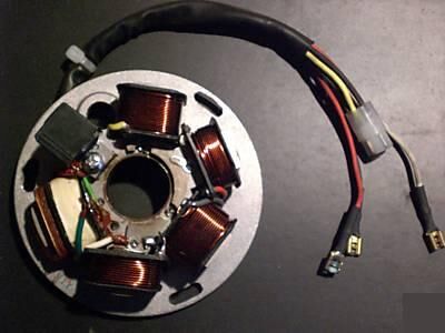

    Der/Das Pickup sitzt auf der Zündgrundplatte.

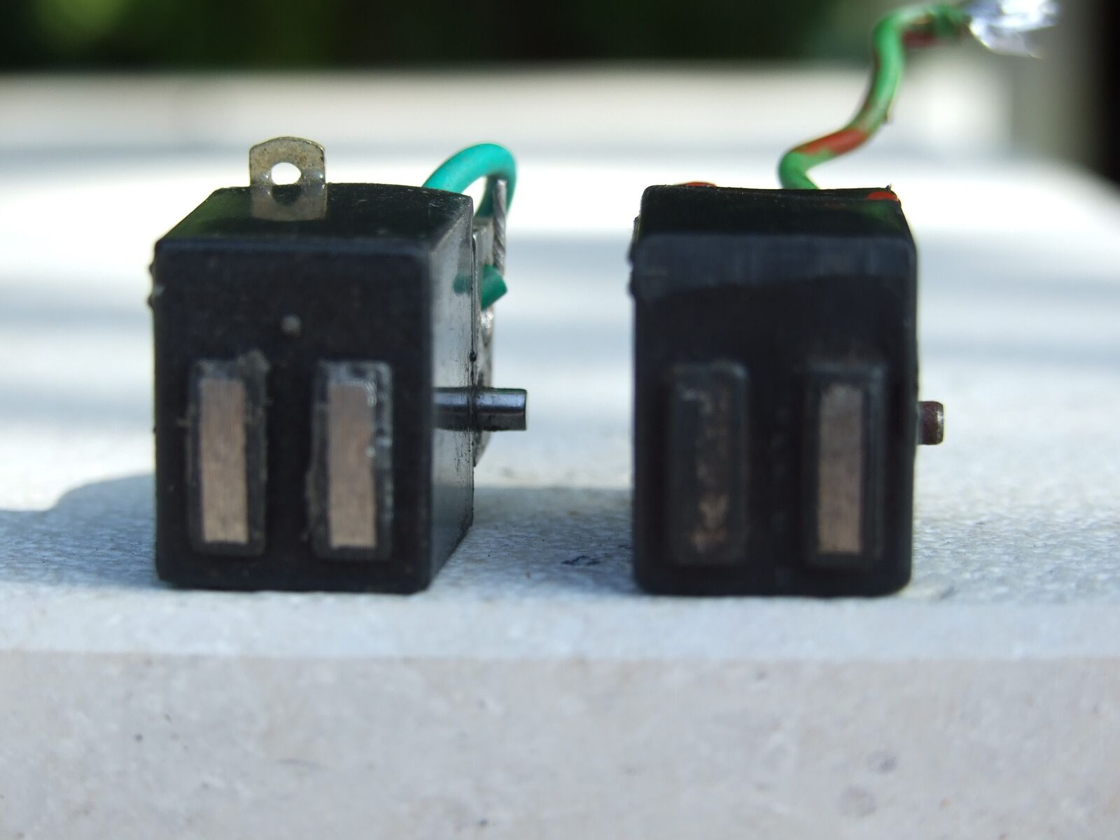

    Pickup ist das kleine schwarze Kästchen.Ist verlötet und verschraubt.

    Wenn der/das PickUp defekt ist (also ist doch en Schleifkontakt, oder?) müsste die Vespa ja sehr schlecht bis garnicht laufen und das wäre ja unabhängig von der dauer der Fahrt, koerrigiert mich wenn ich da falsch liege.
