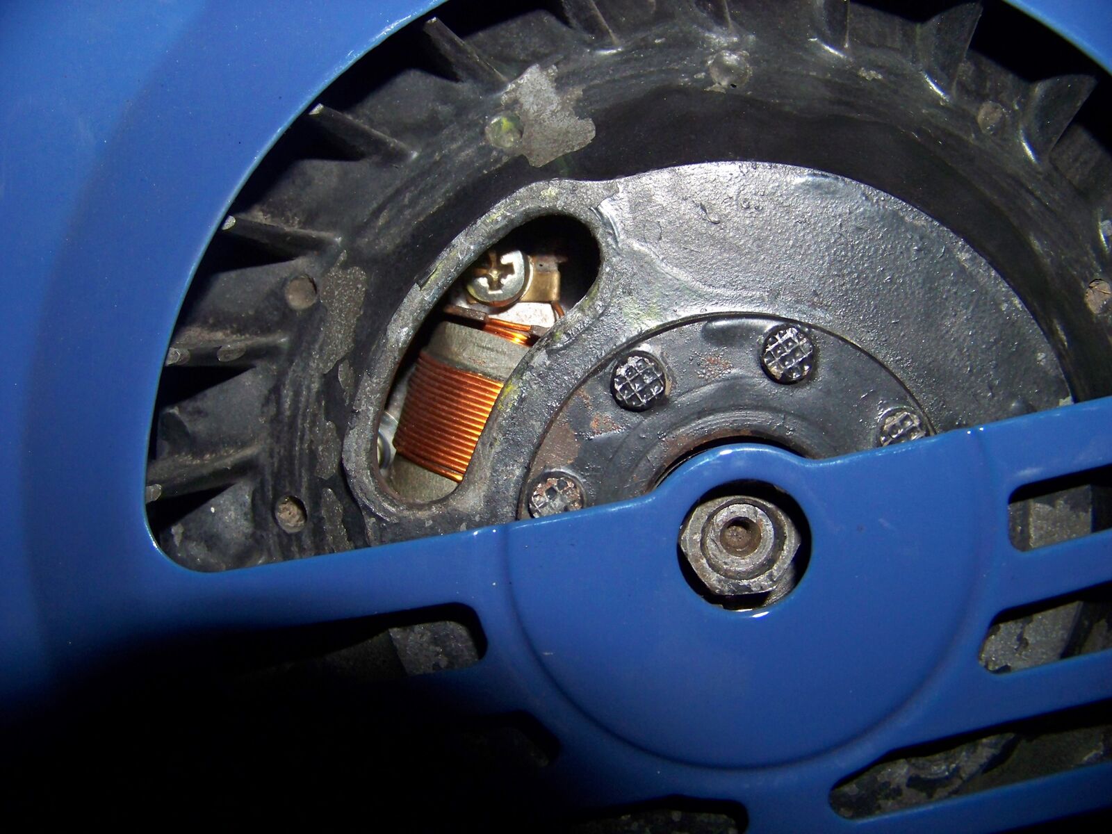

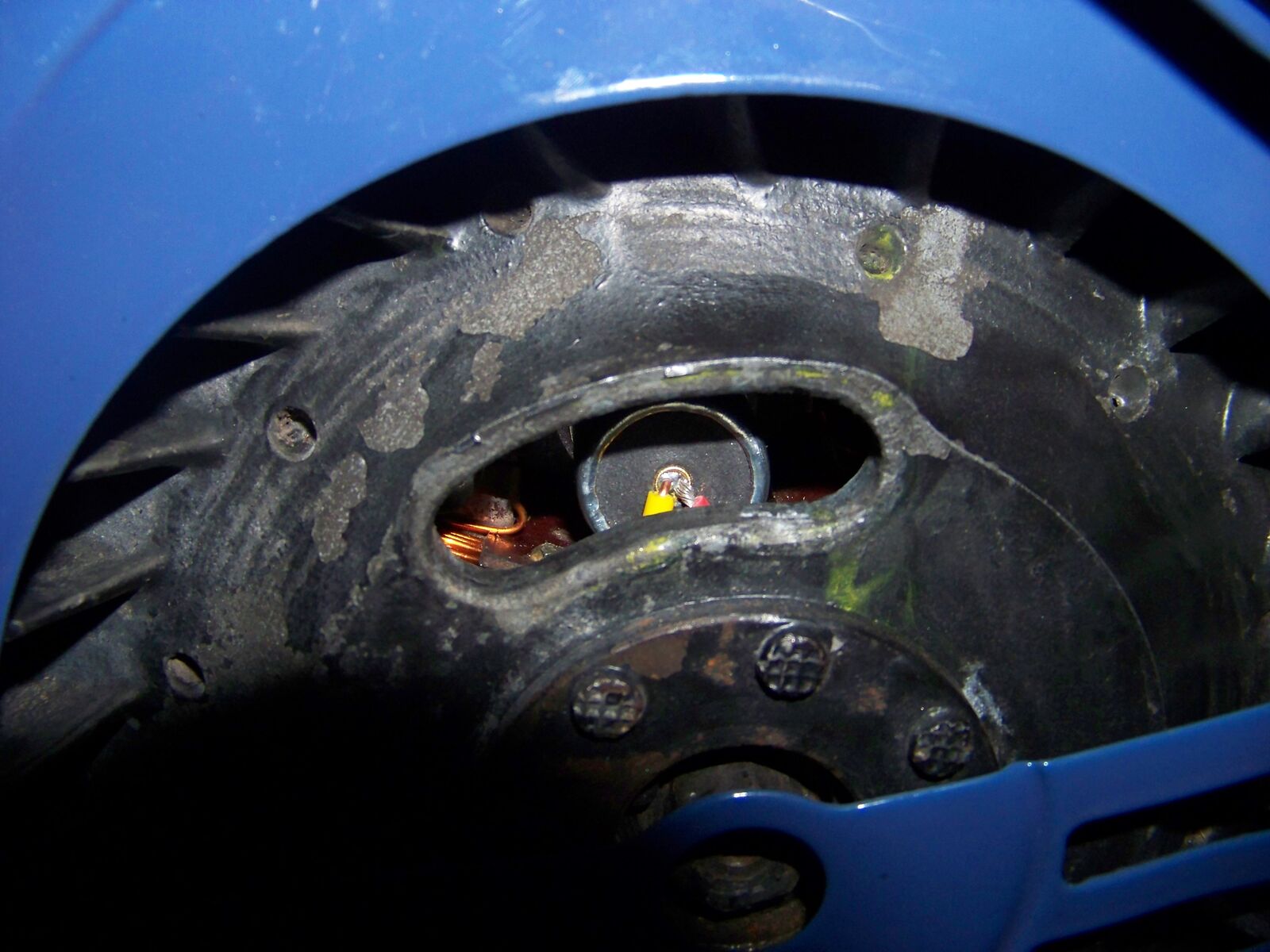

    • March 17, 2010 at 20:35
    • #53
    hab mal noch schnell 2 Bilder gemacht - ich seh leider den Unterbrecher nicht (bin aber auf 10 uhr)
    is aber scho dunkel - ich schau am Freitag nochmal nach, falls die Bilder nichts helfen...

    • March 17, 2010 at 20:51
    • #55
    Dann schau mal bei 7Uhr.
    Irgendwo muß der Unterbrecher ja sein. Sonst ist klar warum sie nicht anspringt. :+3
