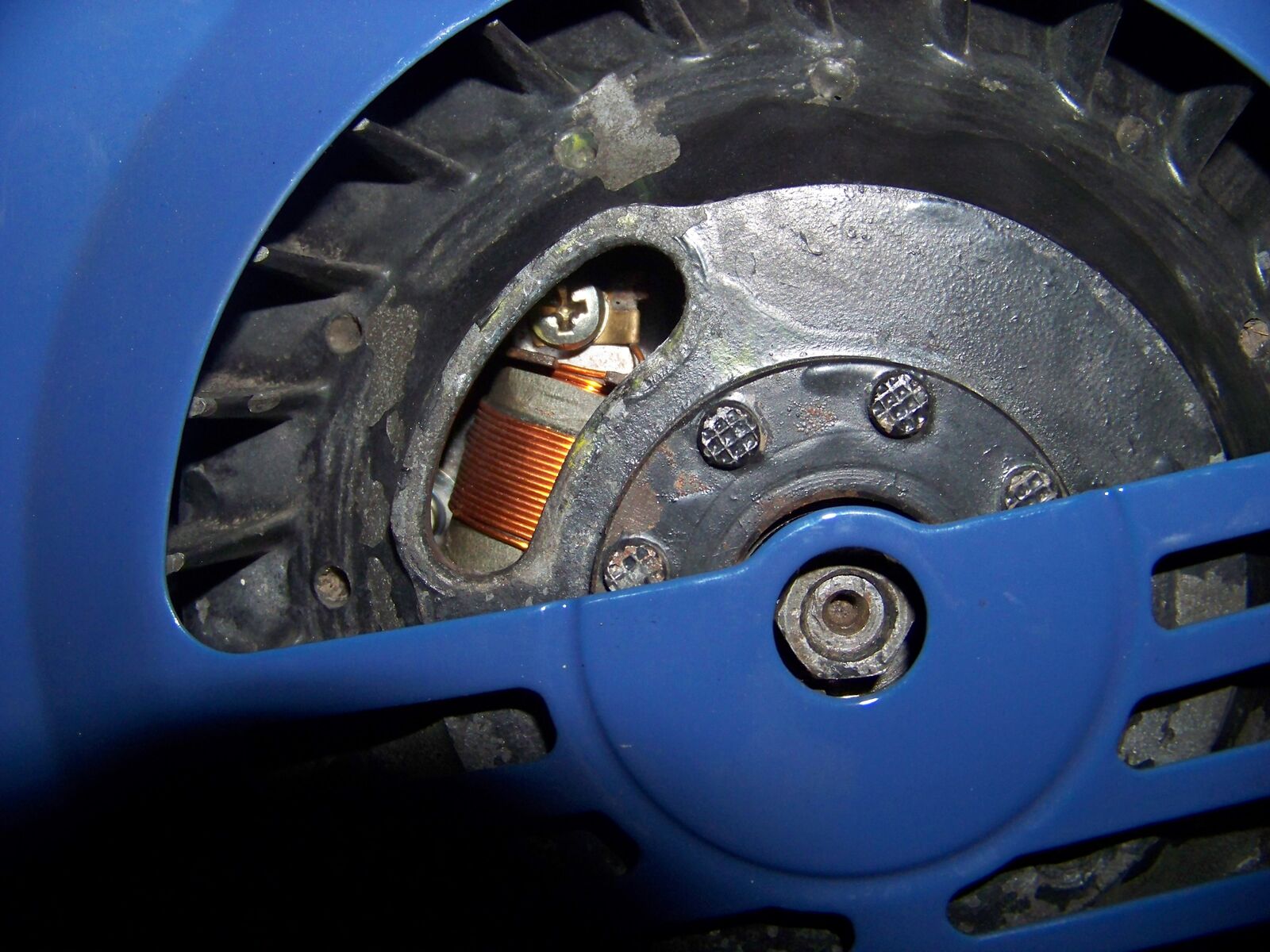

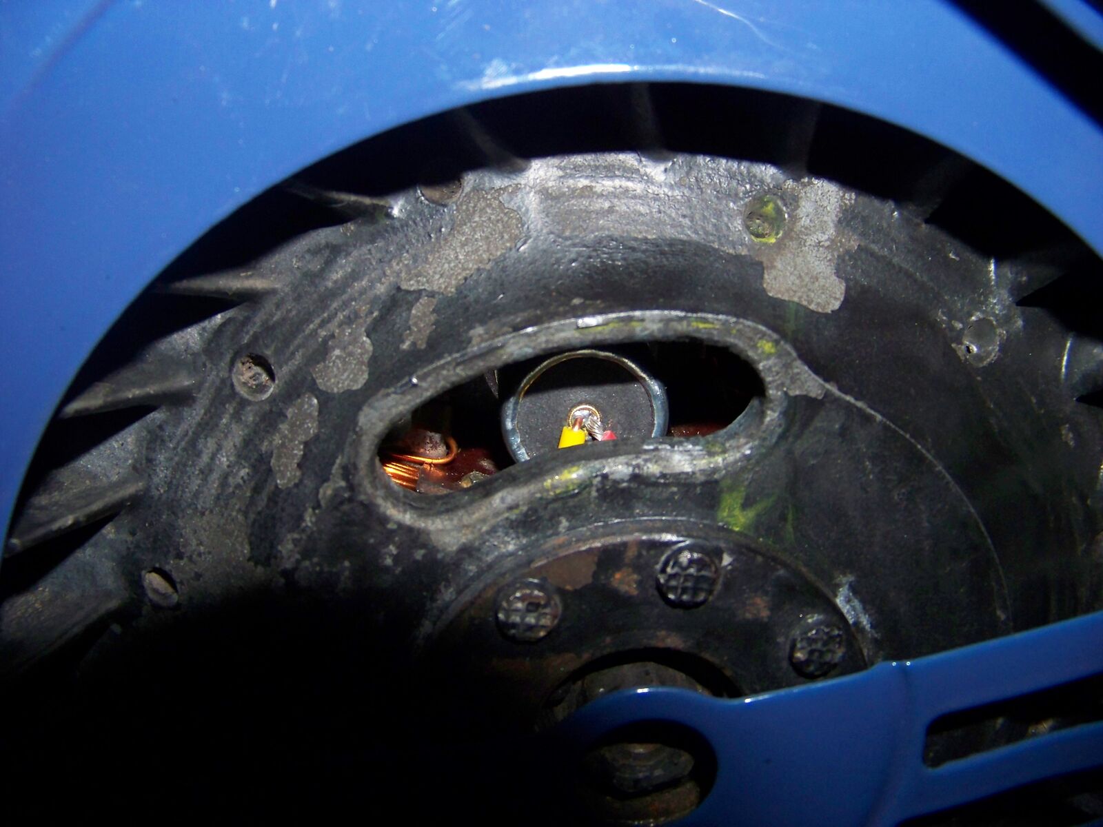

    • March 17, 2010 at 20:35
    • #53
    hab mal noch schnell 2 Bilder gemacht - ich seh leider den Unterbrecher nicht (bin aber auf 10 uhr)
    is aber scho dunkel - ich schau am Freitag nochmal nach, falls die Bilder nichts helfen...
    Dann schau mal bei 7Uhr.
    Irgendwo muß der Unterbrecher ja sein. Sonst ist klar warum sie nicht anspringt. :+3

    • March 17, 2010 at 20:52
    • #56
    Hi synaptic!
    Versteh mich jetzt bitte nicht falsch, aber wie wärs wenn Du Dir einmal ein paar Reparaturanleitungen, Tabellen aus dem Netz runterladest,ausdruckst und die in Ruhe einmal durchliest (ich glaub Paichi hat vor kurzem einen Link reingestellt). Notizen machen, Teileliste (event. mit Kosten) erstellen etc. etc. Einfach einwenig in die Materie einlesen.
    Es gibt Menschen die kaufen sich vor einer Reisen einen Reiseführer und nicht danach.
    15 Euro opfern und sich von j.Schneider die Vespa-Bibel gönnen.
    Weil wenn du versuchst mit einem Kolbenstopper dein Polrad abzuschrauben, dann wird das Ganze recht rasch wirklich teuer.
    Wie ist eigentlich dein Zündfunke kräftig, oder eher so am verhungern (Farbe, regelmäßig etc.), weil dann würde das ganze Problem Richtung Zündung abtrifften (wenn beim Vergaser sauber gearbeitet wurde) und da gibt es auch wieder mehrere Fehlerquellen (Unterbrecher, Kondensator, entmagnetisiertes Polrad, Zündspule und und ....)

  • wellenreiter
    1,675
    266
    D-Bayern / Raum Eichstätt
    V 50 spezial Baujahr 1980, PX 125 FL DT 2008
    • March 17, 2010 at 22:48
    • #60
    Ich würde auch versuchen zwischen Zündung und Benzinzufuhr zu differenzieren.
    ( der genaue Befund bestimmt unser therapeutisches Vorgehen ;) )
    Wenn Du den Vergaser soweit in Schuss gebracht hast, wie beschrieben, solltest du wie Andreas geschrieben hat als erstes schauen ob der Zündfunke gute Qualität hat, bevor du das Polrad abmontierst.
    Wie Du beschreibst läuft sie gut wenn sie mal startet...klingt dann nicht nach Problemen mit der Zündung, und wenn Zündung, dann kann das vieles sein. Deshalb erstmal den Funken checken, wenn der schlecht ist, würde ich Stecker und Kabel ausschließen,hatte bei mienr V50 einen NGK Stecker mit Gummitülle der Innen wo das Kabel aufgeschraubt wird so verrostet war, das es nur noch gebröselt hat.
    Bedeutet Stecker anschauen, schaut der fragwürdig aus, isoliere einen Zentimeter Kabel ab, und schraub den Kupferdraht direkt zwischen kleine Schräubchen auf die Zündkerze. Wenn das Kabel lang genug ist auch hinten aus der Zündspule drehen, einfach einen Zentimeter Kabel abschneiden, (wenn lang genug) und wieder reinschrauben. Wenn das nicht hilft, Unterbrecher angucken, er sollte sichtbar in diesem Fenster mit dem Gummistöpsel öffnen und schliessen, das erkennt man gut. Öffnung so ca 1 mm. Wenn er das tut als nächstes die Zündspule wechseln, und erst zuletzt an den Unterbrecher rangehen
