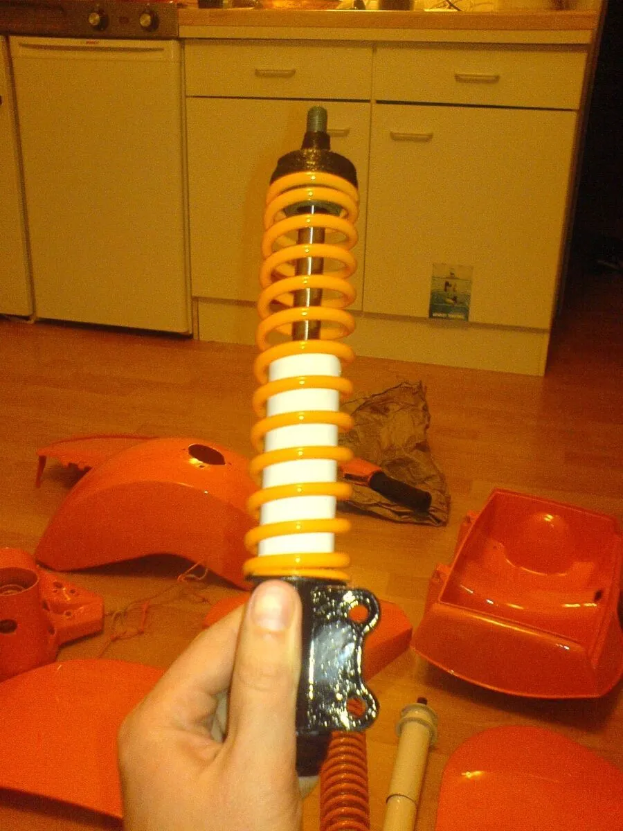

    • April 24, 2008 at 19:26
    Ich habs gemacht, muss ich halt öfter mit wd40 dran :)
