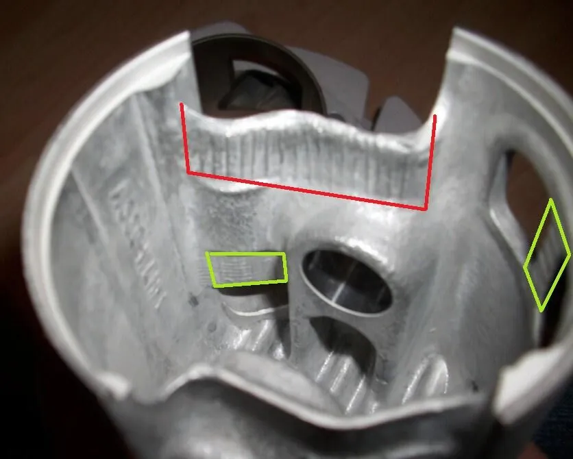

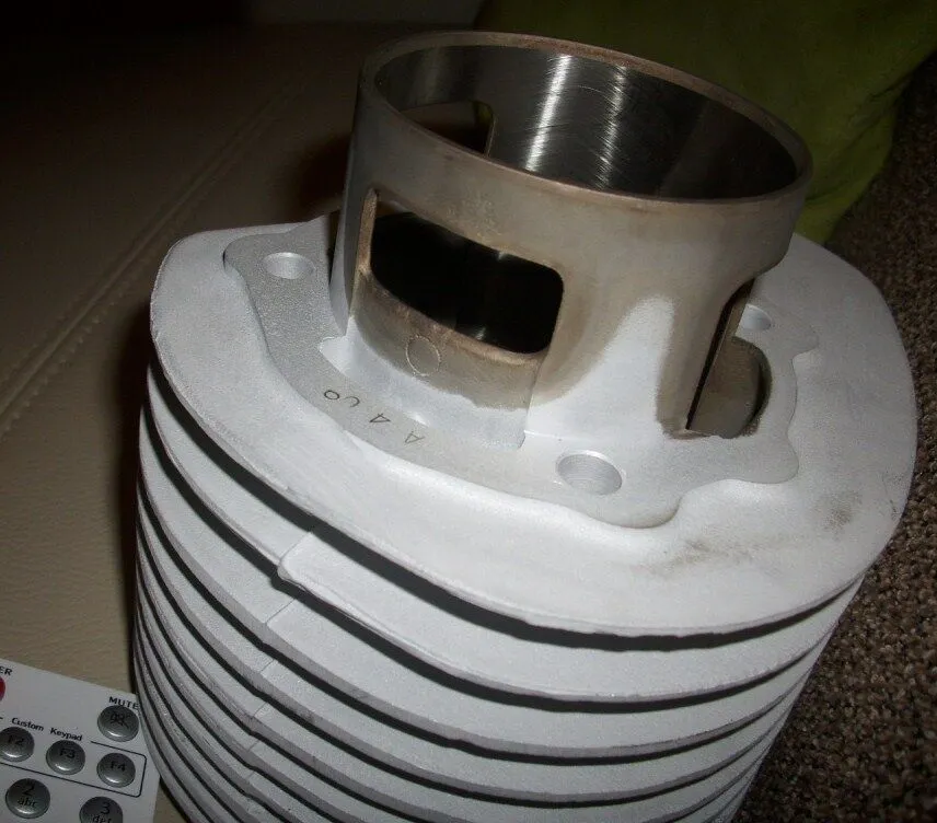

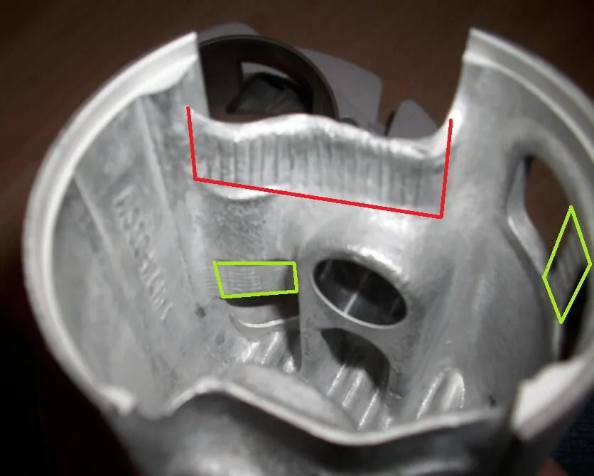

    Möchte mal was über die Bearbeitung des Malle wissen und konnte hier und im GSF nicht wirklich was finden.
    Ich habe gesehen, dass Holger bei seinem Kolben die untere schraffierte Fläche nicht entfernt hat.
    Hier in blauEdit meint: das ist doch rot! :whistling: . Die anderen Flächen (grün) muss ich entfernen. also auch den Steg bei der Boostport-Öffnung?

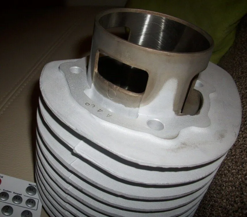

    ZUdem würde ich geren mal wissen, ob man die Boostportöffnung im Zylinder auf Dichtflächenniveau runterbringt?
    Edit meint: hier?

    Schaust du da und da
    Sollte alle deine Fragen beantworten
    Deine Dichtfläche auf Niveau des Gehäuse runter bringen?Mach die Sau auf.
    Kanten alle schön rund machen am Zyli und am Kolben ist halt auch wieder so ne Sache ,da ich keine Messbaren Werte hab sondern nur Popometer.Fenster auf am Boost Port(Steg weg) und Löcher größer haben Spührbar was gebracht-dagegen das Fenster unterhalb des Kolbenbolzen nicht wirklich was-kann aber auch an meinen gefühllosen Arsch liegen.

    Ich kann Dir zum Anrollern einen meiner zerschossenen Kolben zur Ansicht mitbringen. Die Fräserei am Boostport brachte meiner Meinung nach nur einen erhöhten Spritverbrauch. Ich würde die Fenster am Zylinderfuß öffnen, den Kolben ordentlich bearbeiten, den Auslass im Trapez etwas hochziehen und im Stutzen erweitern. Dazu einen S&S Auspuff mit der Standard Peripherie (Vergaser, Stutzen, etc) fertig ist der 30 PS Motor! Keine Schwarze Magie, kein Schamane, kein Besprochenes Benzin und auch keine Warp Technologie.

    SUPER. hatte ich schon mal gesehen. Da hatte ich aber noch keinen Malle. Besser geht nicht. Deckt sich ja auch mit Pornis Aussagen. Vermutlich bringt das Fenster unterhalb des Kolbenbolzens wohl auch nichts. Das würde erklären, weshalb Holger das bei sich nicht aufgemacht hat.

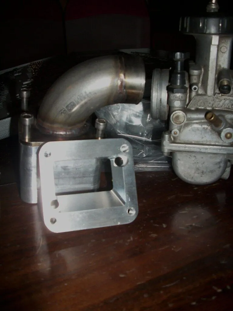

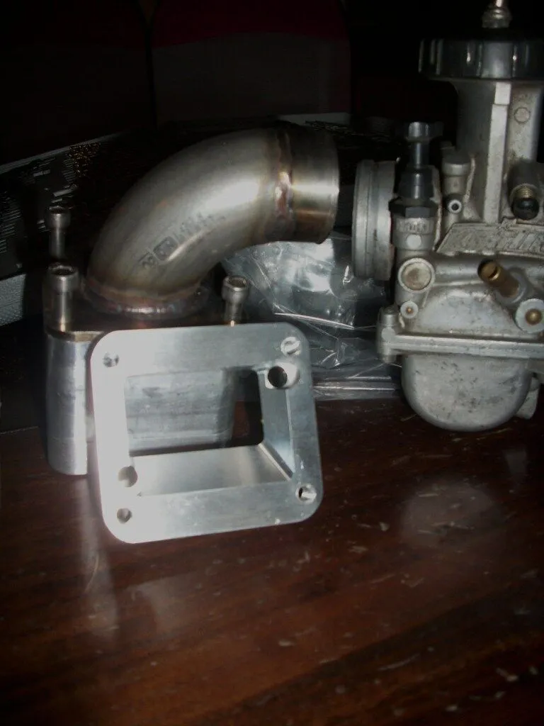

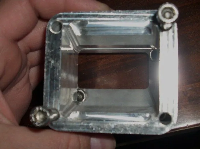

    Ansaugstutzen von Scootermax ist da.
    Im Bild die kleine Platte.
    die mit der großen Öffnung ist montiert und reicht locker für den 38er!
    Die Übergänge sind spitze, keine Kanten, alles fließend.
    Der Edelstahlrohrbogen ist sauber verarbeitet.

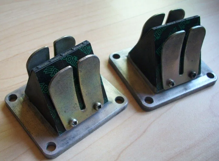

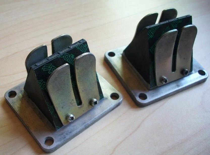

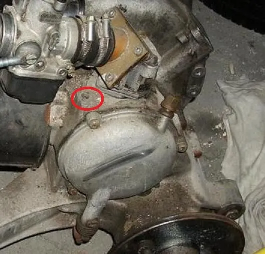

    Meine RD-Membrane sind nun auch da.

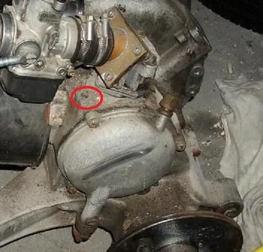

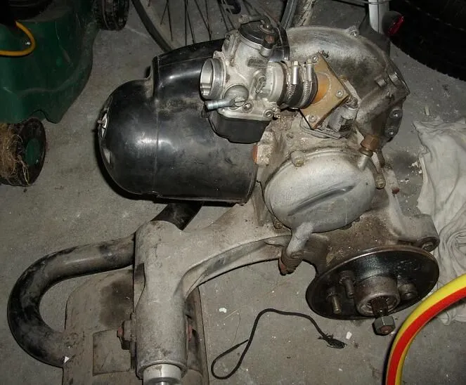

    Zudem habe ich mich entschlossen meinen PX alt-Motor auf Lusso umzubauen. Brauch ja nur ne Hauptwelle mit Zahnräder.
    Edit hat gleich mal ne Frage.
    Ist ein PX-alt-Gehäuse gleich dem PX-Lusso? Das sieht hier im Bild nach Ölpumpenanschluß aus. Ist ein VSE1M (12PS)
    2 Mal editiert, zuletzt von Oloone (April 19, 2010 at 15:50)

    Gehäuse sind die gleichen.Loch oder Scheinloch?

    Dann ist das ein "Scheinloch".
