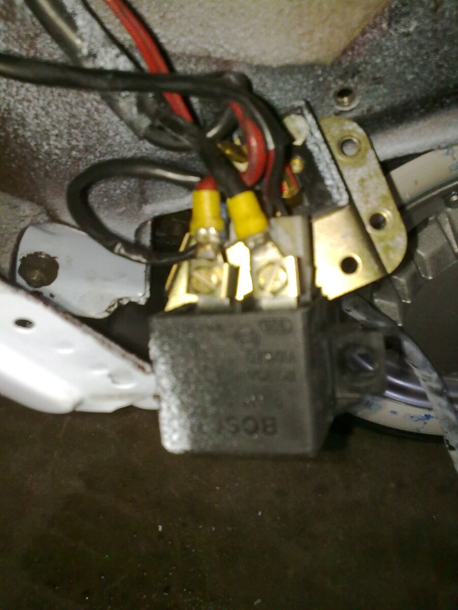

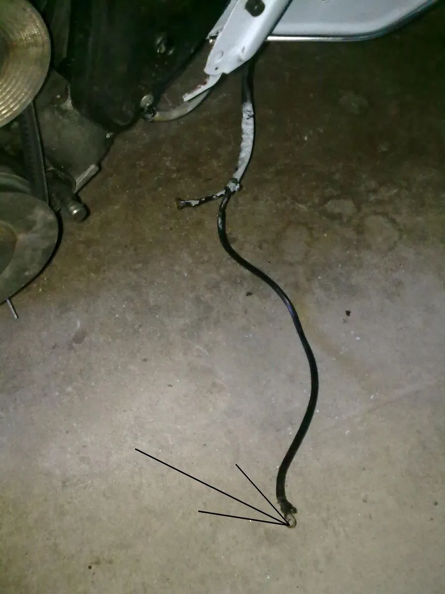

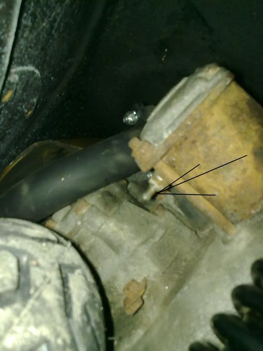

    Hab mal Bilder gemacht
    Bild 1 das schwarze teil klickt immer wenn ich bremse und estarter drücke
    Bild 2 Anlasser muss da masse dran???
    Bild 3 masse kabel wohin damit habe sie zum testen einfach mal an rahmen gehängt.
    brauche dringen hilfe.

    hab was heraus gefunden: wenn ich eine prüflampe an diesem makierten kabel anschließe und denn estarteknopf drücke leuchtet die birne von der prüflampe. wohin muss das kabel?

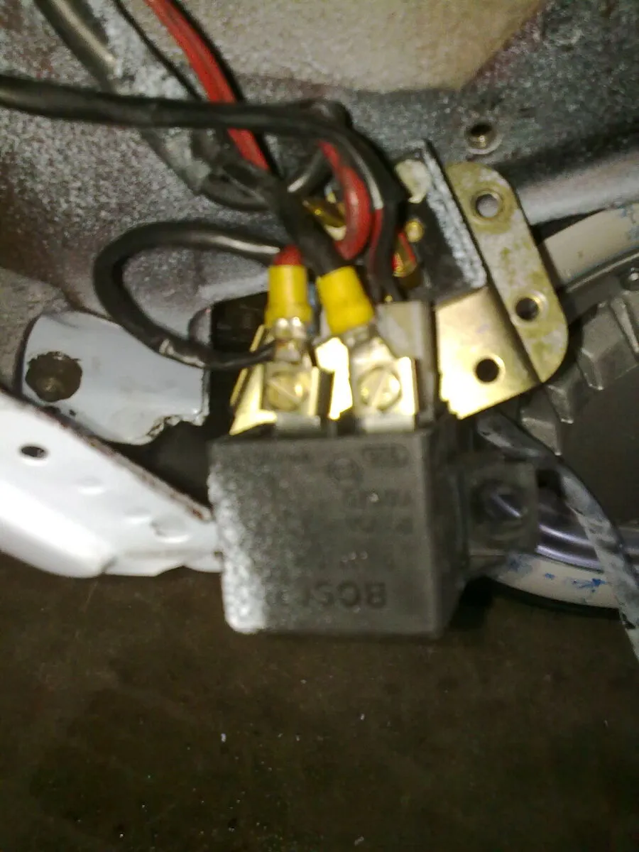

    das bild vom kabel

    das is das Kabel vom E starter, ja das mus an Bild 2 oben
    ESC # 582
    • March 16, 2010 at 10:38
    Ja ja, das passiert, wenn man ohne Fotos und alles zu dokumentieren etwas auseinander reißt. So der Kabelstrang "1" ist das Stromkabel für den Anlasser, der im übrigen keinen Masseanschluss hat, da er ja mit dem Motor verschraubt ist. Aber der Motor braucht einen Masseanschluss und das ist das Kabel "2" was da ( Img009) angeschlossen werden sollte.
