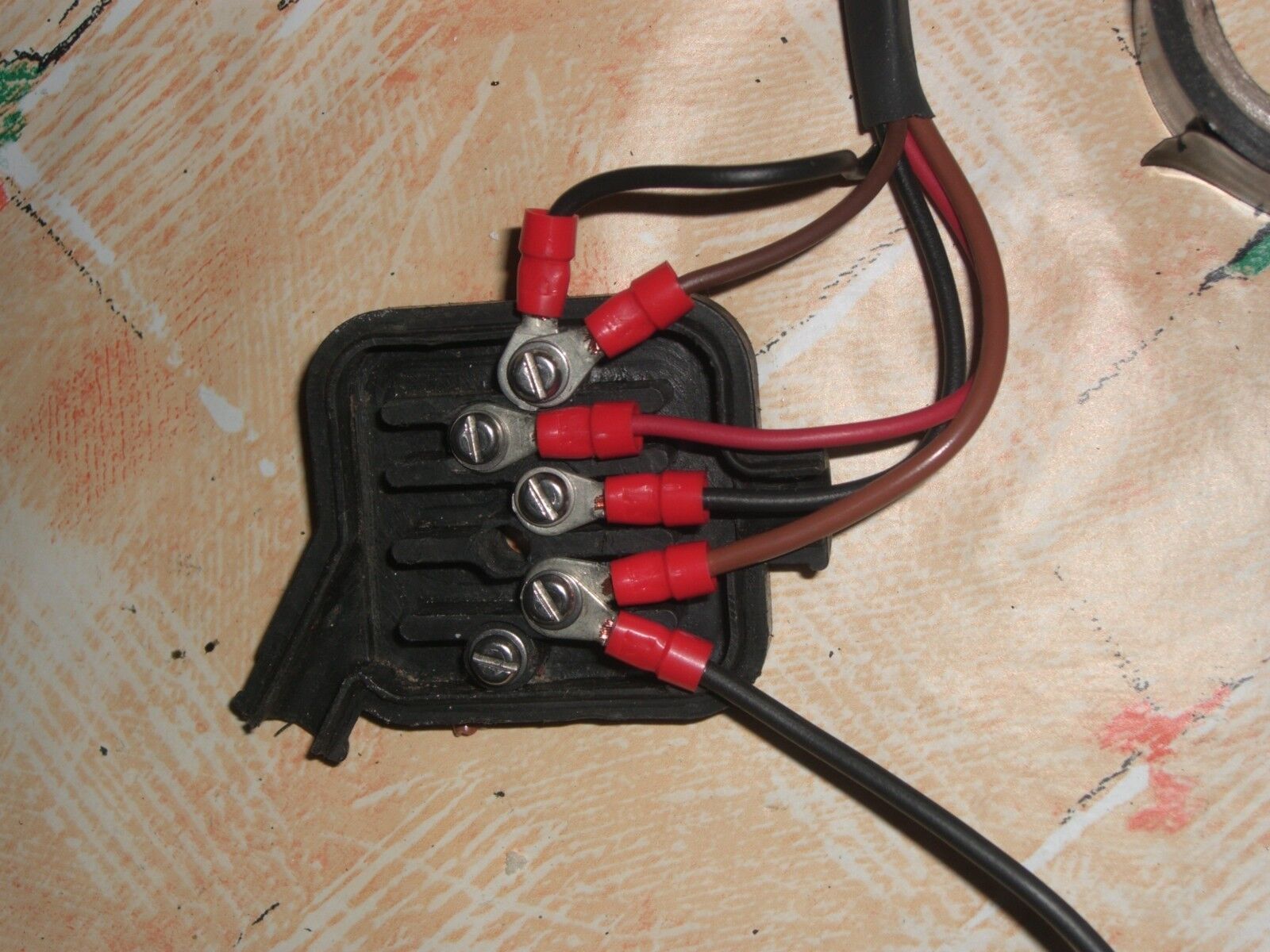

    Hab es heut ausprobiert, geht aber nicht
    von der zgp gehen ja 5 kabel in das abzweigkästchen, rot wird ja mit dem zündkabel und dem killschalter angeschlossen, (den habe ich ja entfernt) und blau ist auch klar der geht ja direkt zum spannungsregler, genauso wie die masse aber bei den anderen beiden bin ich mir nicht mehr ganz sicher?
    wie werden diese verdrahtet? danke gruß

    Nimm mal nur die Kabel die vom Motor her kommen, verbinde blau und grün, falls du 2 Rote kabel hast, dann verbinde diese auch und schau dann ob du Funken hast,
    Falls du andere Farben hast, dann stell doch mal n Foto von deinem Kabelsalat hier rein.

    so jetzt alt und neue bilder

    also wie gesagt hab jetzt einen neuen kondensator, den muss ich noch anbrigen. mir würde am meißten weiterhelfen, wenn ich weiß
    passt der unterbrecherabstand, wie messe ich ihn und stelle ihn ein
    welche kabel muss ich im kästchen wie veradrahten ( habe sie übrigens genau so wie sie vorher waren im Kabelkästchen wieder angebracht, nur andere farben)
    es gehen ja drei weiter, masse/ killschalter und spannung
    danke
