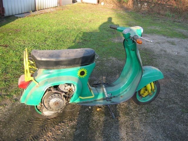

    zum einen möchte ich Euch meine Elestart vorstellen
    und zum anderen habe ich Fragen und ich hoffe hier Hilfe zur bekommen. Mein Plan ist es, dass die Vespa wieder so orgiginal wie möglich aussieht, doch vorher gibt es eine menge zu tun. Die Vespa hat 12 Jahre in einer Garage gestanden, das Trittbrett ist angerostet und soweiter.

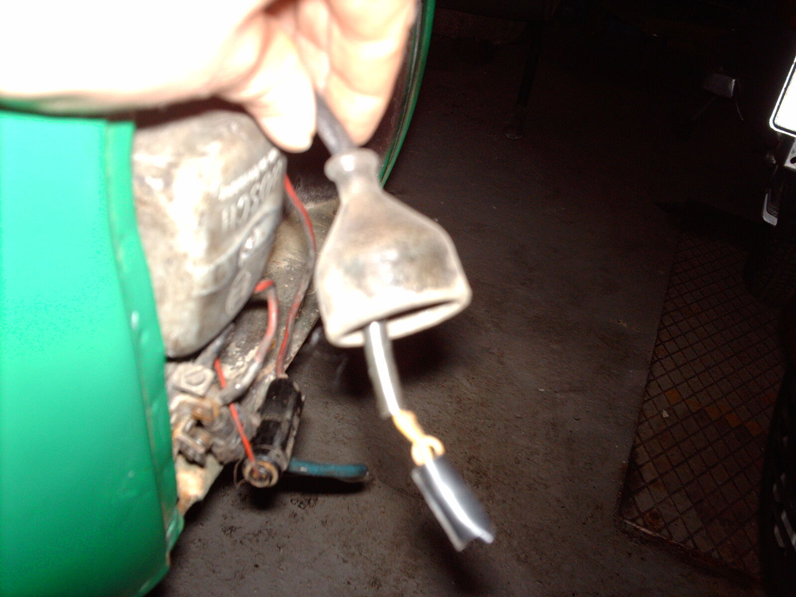

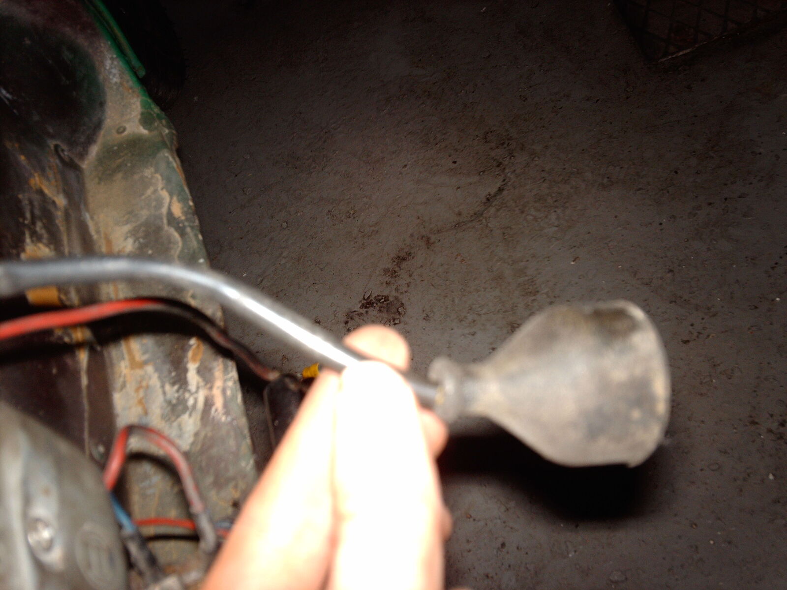

    Meine Fragen: Was ist das für ein komisches Ding auf den Fotos und wofür ist das gut?
    Ich möchte den Motor komplett auseinander bauen, jedoch gibt es keine Anleitungen zu dem Model, oder hat jemand einen Hinweis für mich.
    Vielen Dank vorab

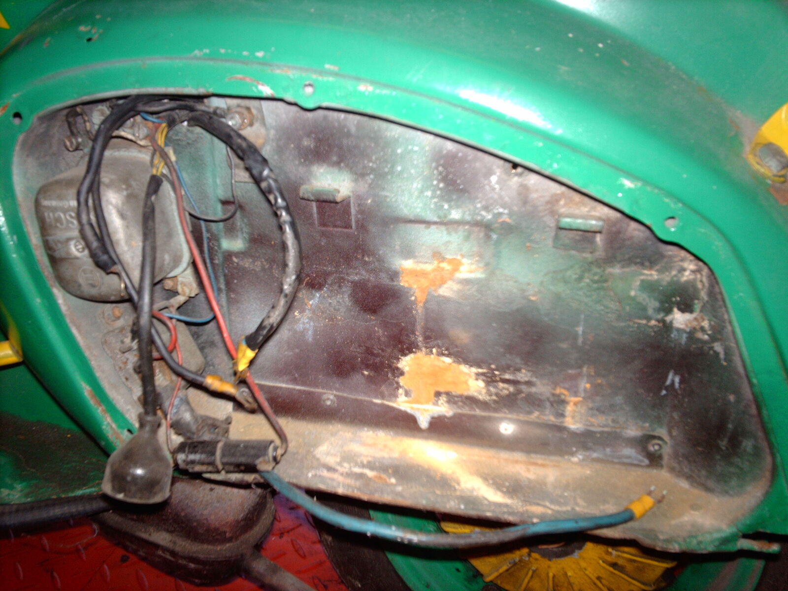

    Ich hänge noch ein Bild vom Batteriefach an, denn da gibt es einige Kabel die ich nicht richtig zu ordnen kann, ich weiß, dass sie für die Batterie sind, aber die Reihenfolge ist mir unklar.

    Antworten auf meine Frage konnte mir bisher keiner geben, aber die Eine oder der Andere hatte Interesse am Thema. Daher werde ich mal weitergeben, was ich erfahren habe.
    Das "Dingsda" gehört zum Blinkerrelais und ist ein Schutz. Leider fehlt bei meiner Elestart dieses Relais....
    Vielen Dank vorab
    PaulaP
    das komische Ding ist eine Gummikappe, die über das Blinkrelais gezogen wird um die Anschlüsse vor Feuchtigkeit zu schützen.
    Demontage des Motors ist bis auf die Lichtmaschine sehr ähnlich der "normalen" V50 Spezial.
    Für das Lüfterrad brauchst du einen speziellen Abzieher, der von den normalen 50ern passt nicht.
    Es fehlt auf dem Bild das Blinkrelais und die beiden Batterien 6V/9,5Ah

    Schöne elestart hast du da :-2 Ist es ein 3oder 4 Gang Modell?
    Circlu hat recht mit dem Kabel und dessen Verwendung. Handelt sich hierbei um die Blinkerrelais Ab- und Zuleitung. Übrigens bei allen V50 an der verräterischen gelben Farbe zu erkennen. :rolleyes:

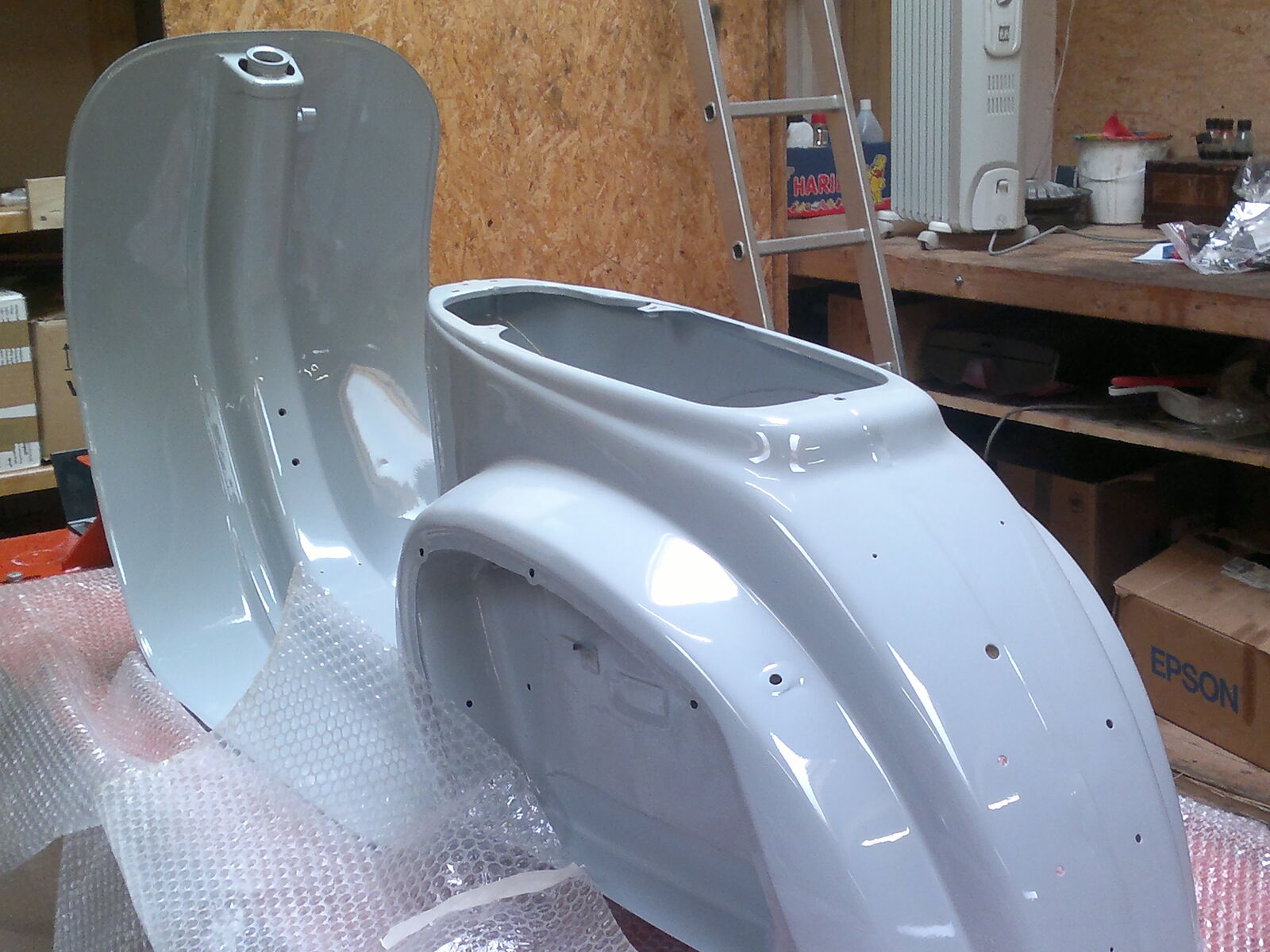

    • March 30, 2012 at 15:45
    Hallo Zusammen,
    es kann weiter gehen...nach langer Zeit...
    Die Vespa wurde in zwischen gestrahlt, geschweist, grundiert und lackiert. Ist noch verpackt, Fotos folgen noch.
    Ich bin sehr mutig vorangeschirtten und habe gedacht, wenn ich die Vespa auseinander bekomme, dann geht ´s auch umgekehrt. Jetzt wo ich das Ding wieder an meinem Schrabuerplätzchen habe verliere ich den Mut....
    Wo fange ich an, kann ich noch alles zuordnen?? Ich habe das ein oder andere beschirftet, aber vestehe ich das noch?
    Womit beginnt Ihr wenn Eure Vespa völlig zerlegt ist.
