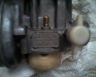

    Kann mir jemand sagen wie die Bezeichnung der beiden Schrauben ist, also gasschieberanschlagschraube, luftschraube, und was sie regeln?
    Danke
    Emanuel

    die rechte weiße flügelschraube ist die gemischschraube und die links daneben ist die Standdrehezahlschraube und die gasschieberanschlagschraube ist die die oben drauf sitzt wo auch er gaszug ankommt !

    mir ist leider das mit den verschiedenen schrauben immer noch nicht ganz klar!
    1. In deiner Beschreibung sprichst du von seitlicher Luftschraube und Luftschraube (ohne seitlich); ist da ein Unterschied
    2. Ist die seitl. Luftschraube die mit der weißen Flügelkappe
    3. Ist die Gasschieberanschlagschraube = Leerlaufeinstellschraube auf dem von dir angehängten Bild vom Vergaser
    ist halt bisschen verwirrend wenn immer andere Ausdrücke benutzt werden.
  • Vespaheinz
    805
    146
    Kandern
    PK50XL
    • June 7, 2006 at 15:12
    die luftschraube ist auch die seitliche Luftschraube, die mit den weißen Flügeln(2)
    3. ist auch richtig ...

    NEIN NEIN NEIN (wenn es hier um das bild von Emanuel geht)
    die gasschieberanschlagschraube ist oben auf dem vergaser, damit stellst du quasi die spannung vom gaszug ein auch wenn du kein gas gibst

    Soweit habe ich alles verstanden, nur was mache ich mit der Standdrehezahlschraube?
  • Moskito
    13,819
    2,704
    Dortmund
    Vespa PK 50 XL II
    • June 7, 2006 at 17:52
    die drehst du fast fest und dann eine viertel umdrehung zurück fertig !

    schon wieder eine neue bezeichnung "Standdrehzahlschraube"!!!???
    bin noch nicht schlauer als vorher!
    Ich will einfach wissen wie ich nach der anleitung von vespa-oldie meinen Vergaser einstelle! Bei der pk 50 xl2 alles noch original!!!
    das mit den drei umdrehungen mach ich zuerst mit der weißen Flügelschraube oder?
    Und dann? welche Schraube nun?

    zu allererst: läuft deine vespa auf standgas?
    wenn nein: dann dreh die schraube oben am vergaser ein bisschen rein, drehzahl sollte steigen, das machst dasse erstmal am laufen bleibt
    dann die weiße flügelschraube ganz rein, drei umdrehungen raus, vespa anmachen und langsam diese schraube wieder reindrehen bis zu dem punkt wo du die höchste drehzahl hast, dann wieder ne viertel umdrehung raus
    so, und dann nochmal zu der schraube oben am vergaser: soweit rein bzw. rausdrehen bis sie ne schöne leerlaufdrehzahl hat
    das is alles. brauchst nur die zwei schrauben zum einstellen.

    wenn mann den gaser richtig einstellen will müssen alle drei komponenten stimmen ergo brauch mann auch alle drei schrauben/düsen !
