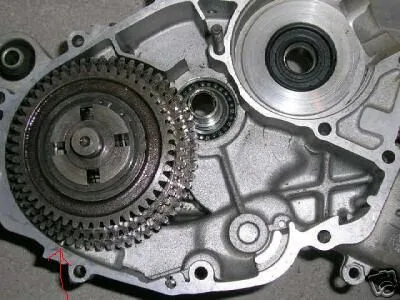

  • Zwei Bolzen bleiben im Motorgehäuse bei der zerlegung , bloß nicht mit gewalt auseinanderschlagen !!!
    Auf dem Bild ist leider nur ein Bolzen zu sehen , der andere sitzt weiter rechts ...
    Der Pfeil hat nux zu bedeuten ...ups

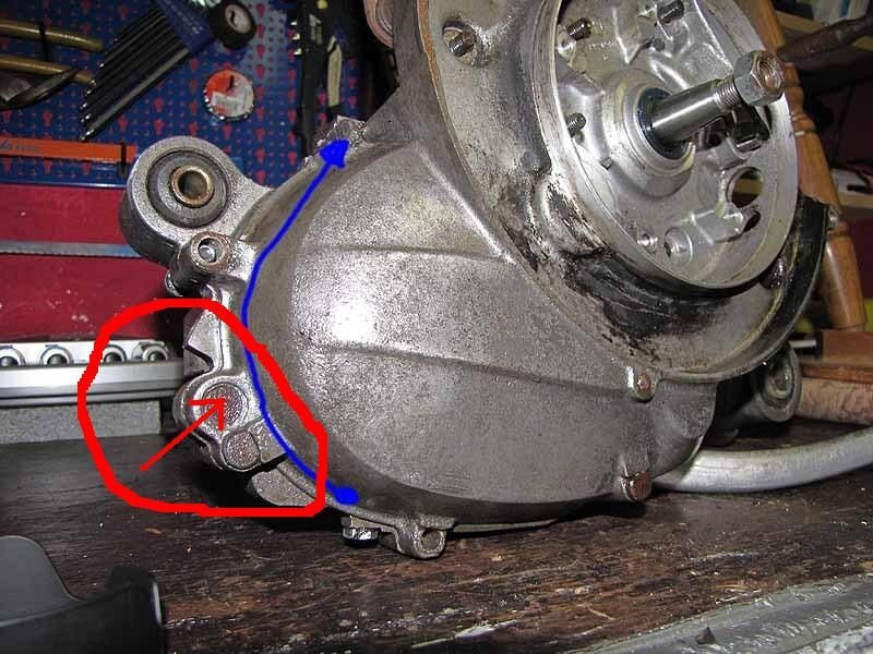

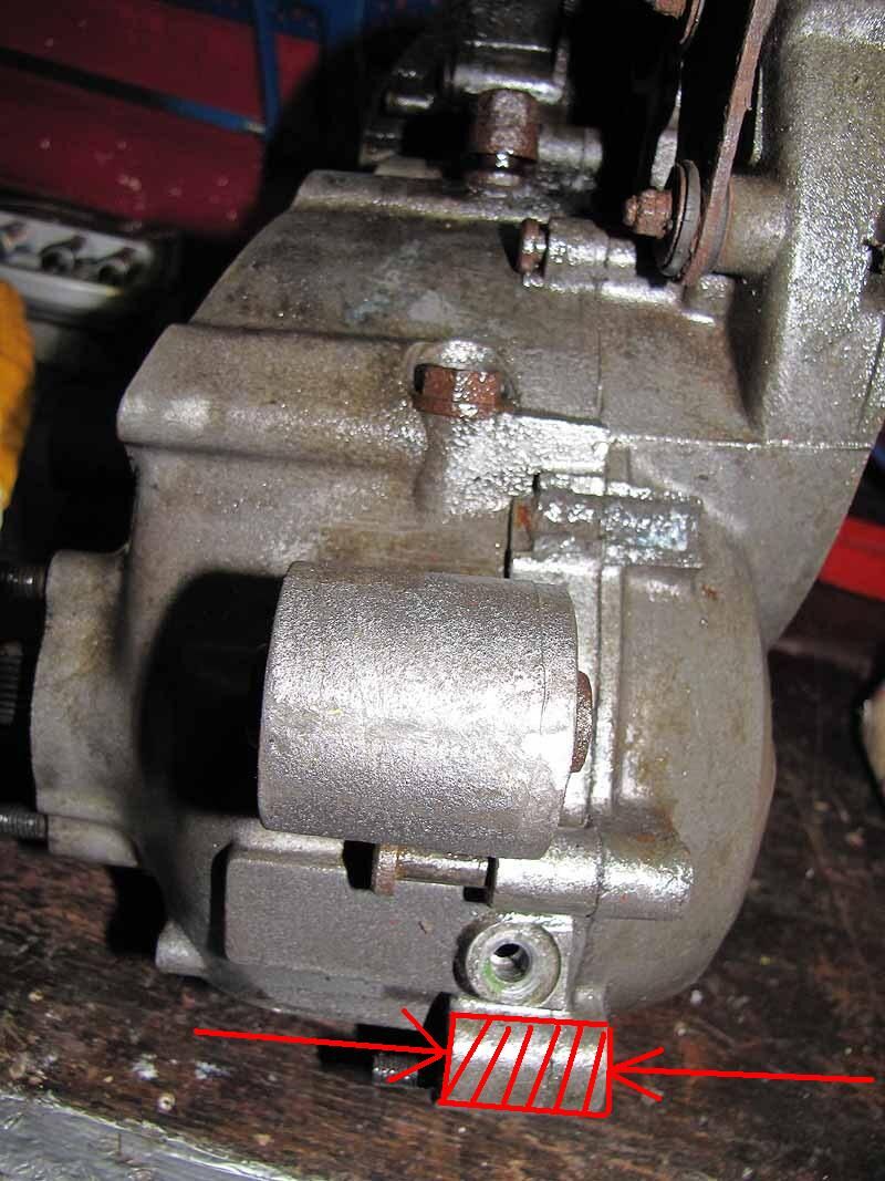

  • So.... haben doch noch schnell ein paar Fotos gemacht.....
    Das Blau markierte stellt den Bereich dar wo es besonders klemmt, ja sich quasi gar nix tut......
    ....von der Ölablassöffnung bis raus zu den Zylinderstehbolzen

  • Oha - wie bringe ich an dieser Position diesen "fetten" Bolzen am besten auseinander ? Besondere Position zum schlagen bzw hebeln ?
    LG
    Schau ma a mal - dann seng ma scho......
  • der bolzen ist durchgehend durch beide motorhälften und ist in der hinteren motorhälfte(also kuplungsseite ) eingepresst!!!du kannst versuchen von ausen da wo der bolzen sitzt vorsichtig mit dem schraubendreher zu hämmern!!so das sich die vordere hälfte löst!!!wenn mann es erst einmal gemacht hat weiß mann wie!!!der bolzen bekommst du jetzt so nur schlecht raus!also versuch nicht den bolzen rauszuhauen!!!das wird sicher nur ganz schwer gehen bzw garnicht!!!

  • hier nochmal das bild wo ich eine line eingezeichnet habe wo du mit dem schraubendreher zwischen kannst und der feil ist die schlagrichtung!also auf dem bild von links nach rechts !sprühe es ruhig dort mitwd40 ein !!!du kannst natürlich ach versuchenda wo der bolzen sitzt mit eine heisluftföhn das aluminium etwas warm machen!! aber vorsicht nicht zu heis bzw keine lötlampe oder brenner verwenden sonst läufst du gefahr das du dir dein gehäuse ruinierst!!!

    Bei dieser Schraube hier (rot Markiert) hängen wir im Moment - die rührt sich abolut nicht:
    Weichen diese nun über Nacht mal in Rostlöser ein (siehe Bild), vielleicht Hilft es ja.

    Nochmal zurück zu der Schraube - wie an den letzten beiden Bildern zu sehen ist handelt es sich um die jeweils rot markierte Schraube, welche raus müsste.
    Die daneben sind scheinbar fest im Gehäuse integriert (kein Kopf auf der aussenseite vorhanden).
    Hatten bisher bereits versucht mit:
    -Gehäuse anwärmen + DeBlocker Rostlöser (pos. letztes Bild)
    -von aussen mit Schraubendreher zwischen Schraubenkopf und Gehäuse hebeln
    als sich immernoch nichts rührte heizten wir das Gehäuse nochmals an, setzten eine Mutter auf die Schraube (siehe Bild 2) und hämmerten mit nen Durchschlag und "noch" sanfter Gewalt auf die Schraube.
    Rührt sich jedoch kein zehntel.
