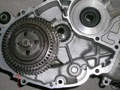

    Zwei Bolzen bleiben im Motorgehäuse bei der zerlegung , bloß nicht mit gewalt auseinanderschlagen !!!
    Auf dem Bild ist leider nur ein Bolzen zu sehen , der andere sitzt weiter rechts ...
    Der Pfeil hat nux zu bedeuten ...ups

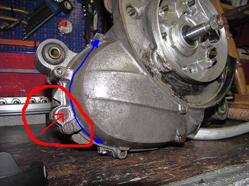

    So.... haben doch noch schnell ein paar Fotos gemacht.....
    Das Blau markierte stellt den Bereich dar wo es besonders klemmt, ja sich quasi gar nix tut......
    ....von der Ölablassöffnung bis raus zu den Zylinderstehbolzen

    • April 3, 2010 at 00:08
    du hast hier(Rot gekennzeichnet) eine führungsbolzen der sich sicher einwenig klemmt!!das ist of das problem!! da hilft nur sampfte gewalt!!!

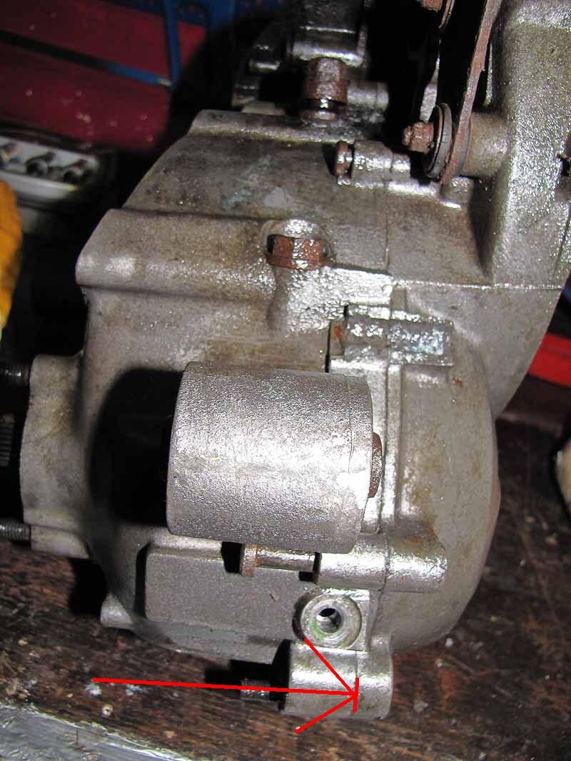

    • April 3, 2010 at 00:12
    hier nochmal von der andren seite eingezeichnet!!

    • April 3, 2010 at 00:19
    der bolzen ist durchgehend durch beide motorhälften und ist in der hinteren motorhälfte(also kuplungsseite ) eingepresst!!!du kannst versuchen von ausen da wo der bolzen sitzt vorsichtig mit dem schraubendreher zu hämmern!!so das sich die vordere hälfte löst!!!wenn mann es erst einmal gemacht hat weiß mann wie!!!der bolzen bekommst du jetzt so nur schlecht raus!also versuch nicht den bolzen rauszuhauen!!!das wird sicher nur ganz schwer gehen bzw garnicht!!!

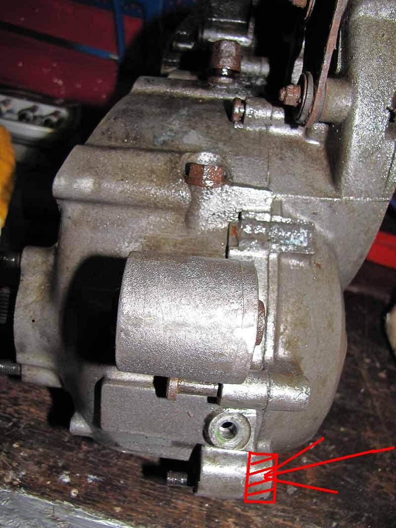

    • April 3, 2010 at 00:25
    hier nochmal das bild wo ich eine line eingezeichnet habe wo du mit dem schraubendreher zwischen kannst und der feil ist die schlagrichtung!also auf dem bild von links nach rechts !sprühe es ruhig dort mitwd40 ein !!!du kannst natürlich ach versuchenda wo der bolzen sitzt mit eine heisluftföhn das aluminium etwas warm machen!! aber vorsicht nicht zu heis bzw keine lötlampe oder brenner verwenden sonst läufst du gefahr das du dir dein gehäuse ruinierst!!!

    • April 3, 2010 at 00:39
    hier den bereich warm machen!!!Rot makiert!!

    • April 4, 2010 at 01:14
    Guten Morgen !
    So - erst mal Danke nochmal für die wertvollen Tipps..... mit den Bolzen hat nun geklappt - die Schraube wollte jedoch nicht - diese habe ich mittels Durchschlag ausgetrieben.
    Ich hoffe nur das den Dichtflächen nicht zuviel passiert ist.
    Jedoch - ein Problem jagt das nächste:
    Bei dieser Schraube hier (rot Markiert) hängen wir im Moment - die rührt sich abolut nicht:
    Weichen diese nun über Nacht mal in Rostlöser ein (siehe Bild), vielleicht Hilft es ja.
