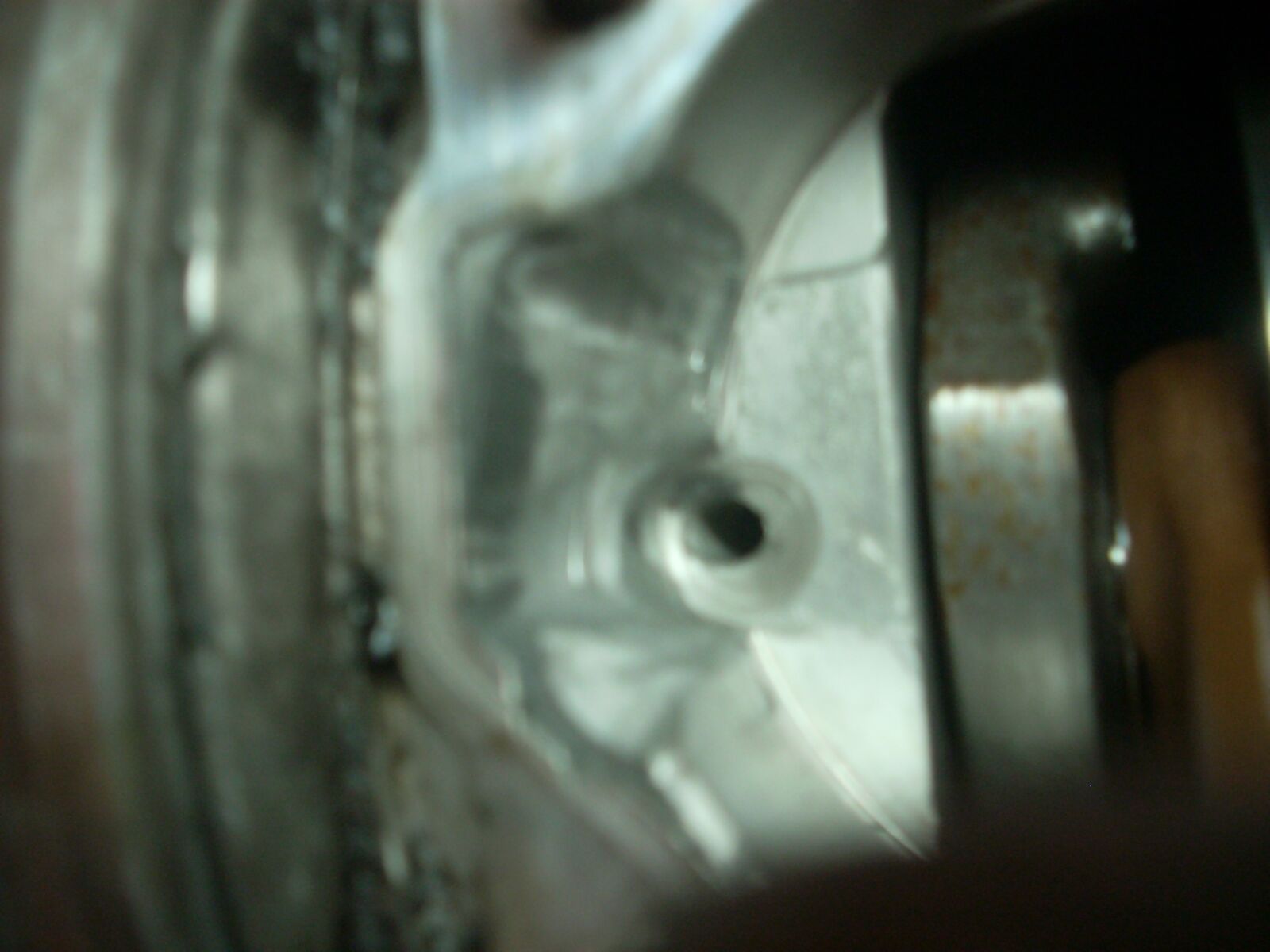

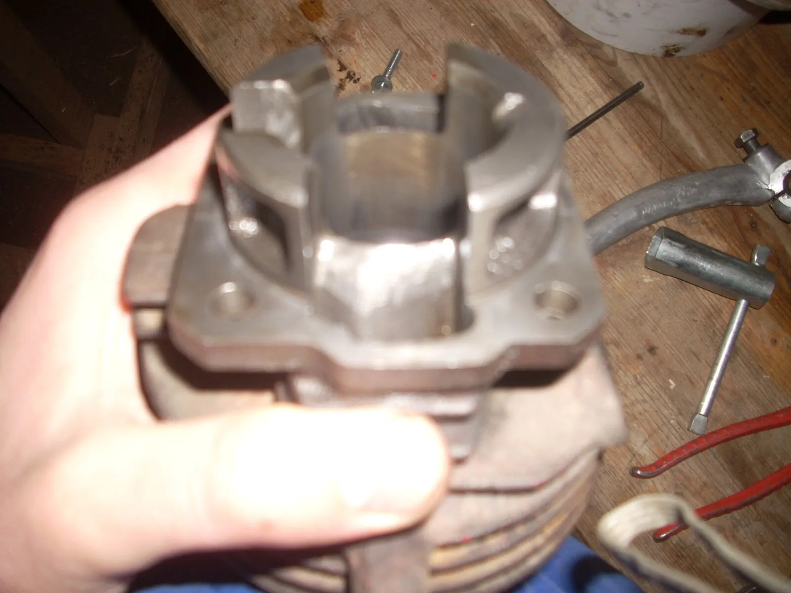

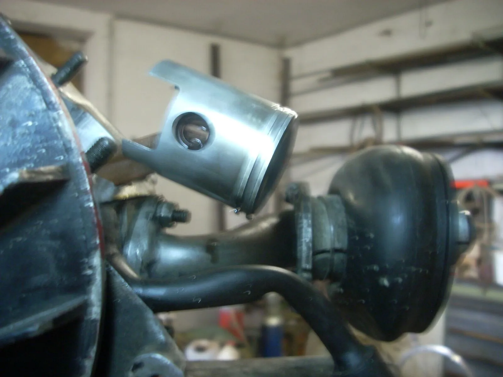

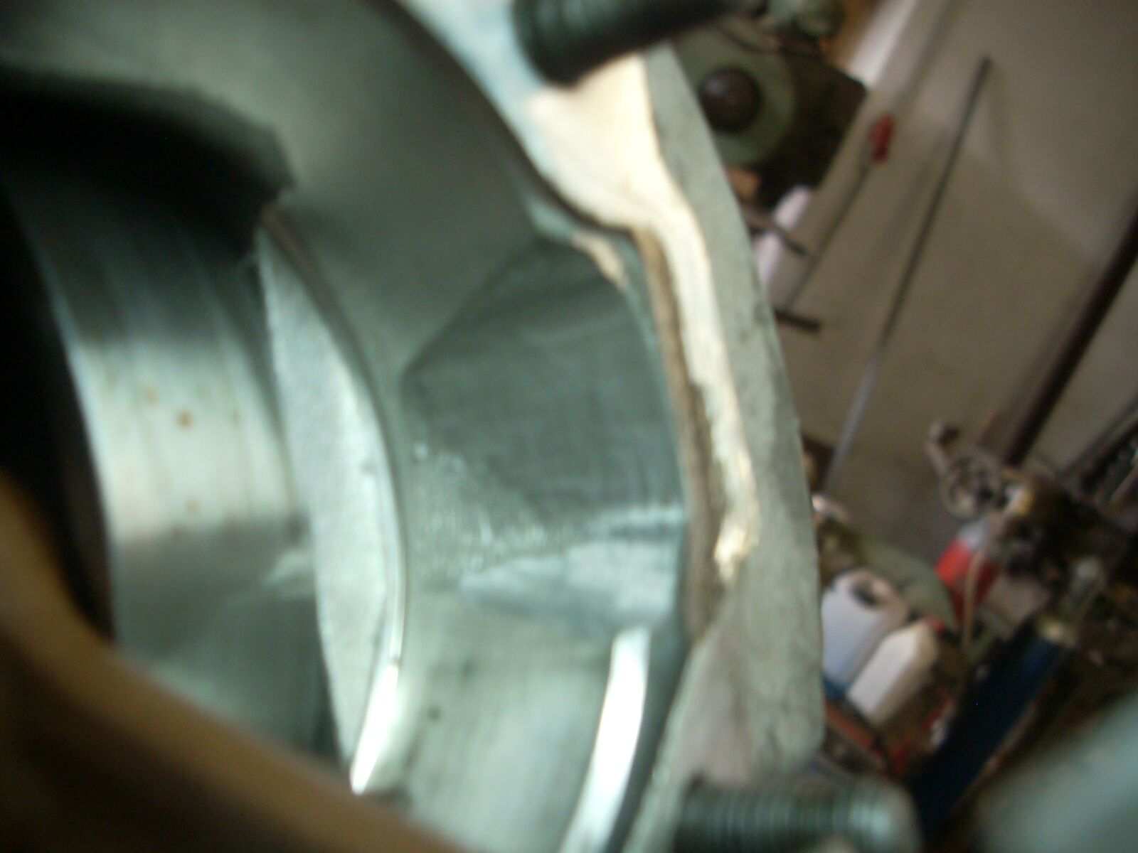

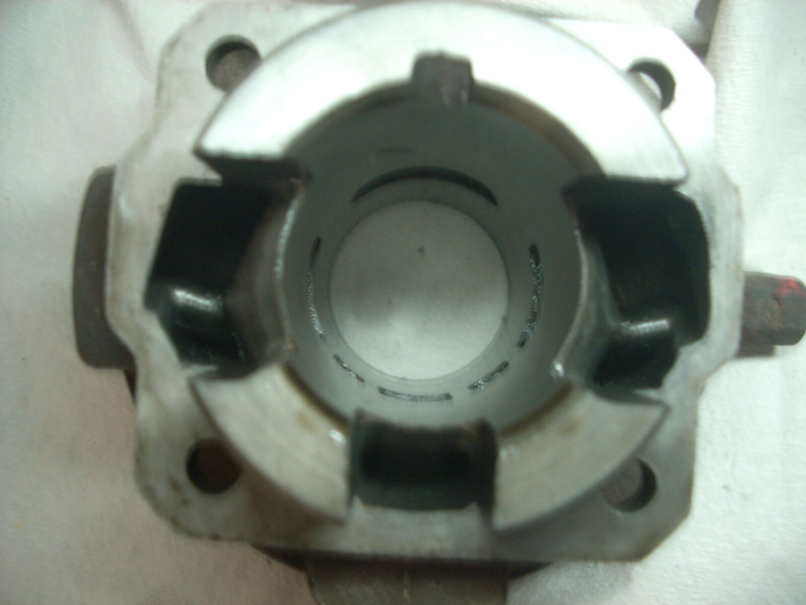

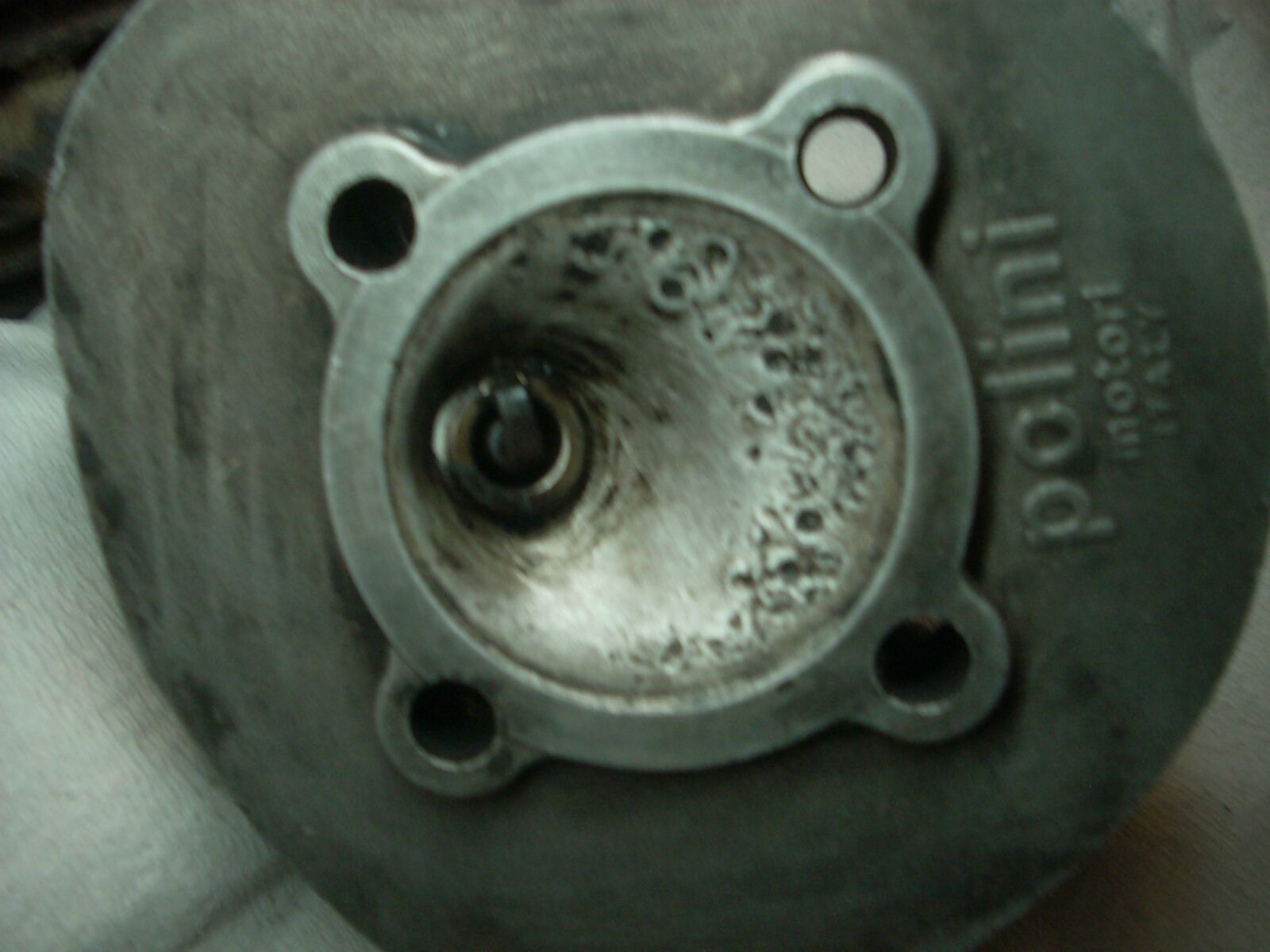

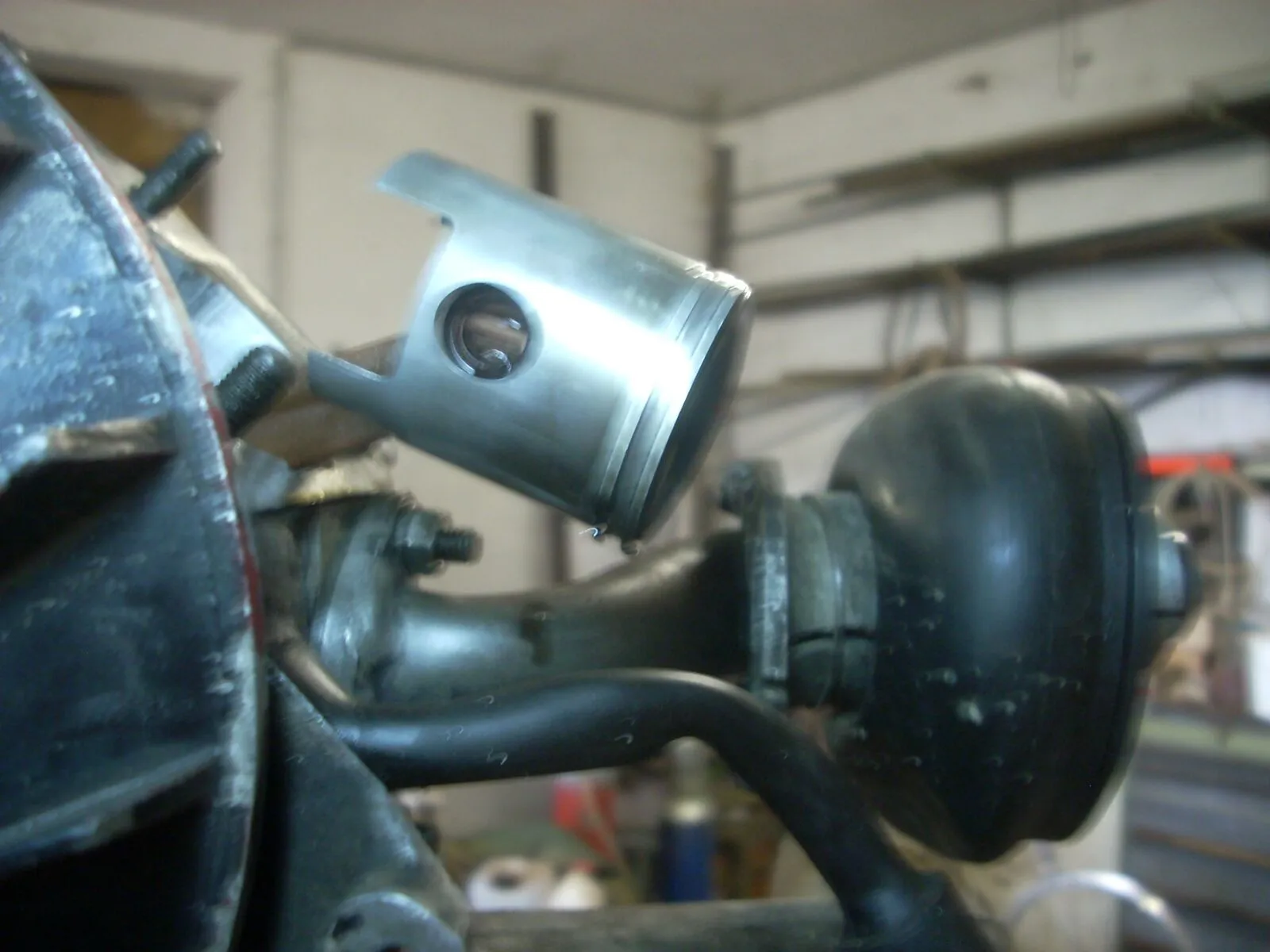

  • bedaforsti
    75
    13
    Vespa Pk 50 S
    • April 5, 2010 at 16:03

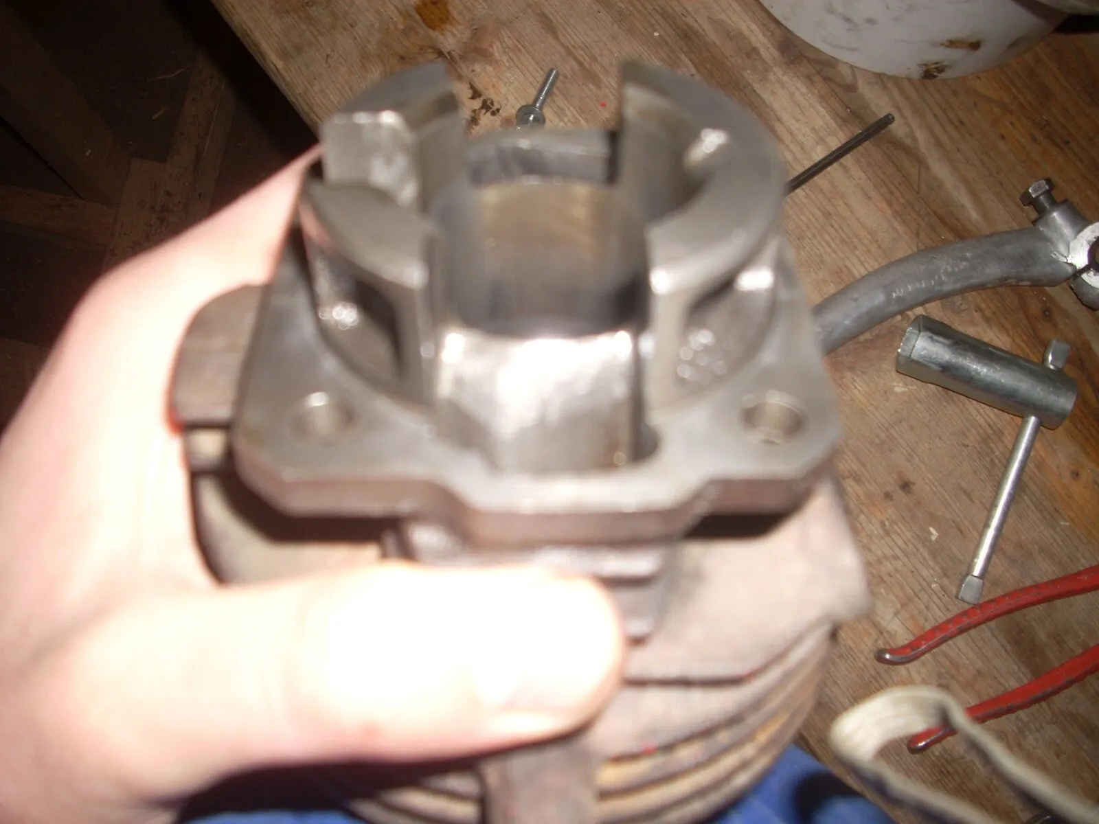

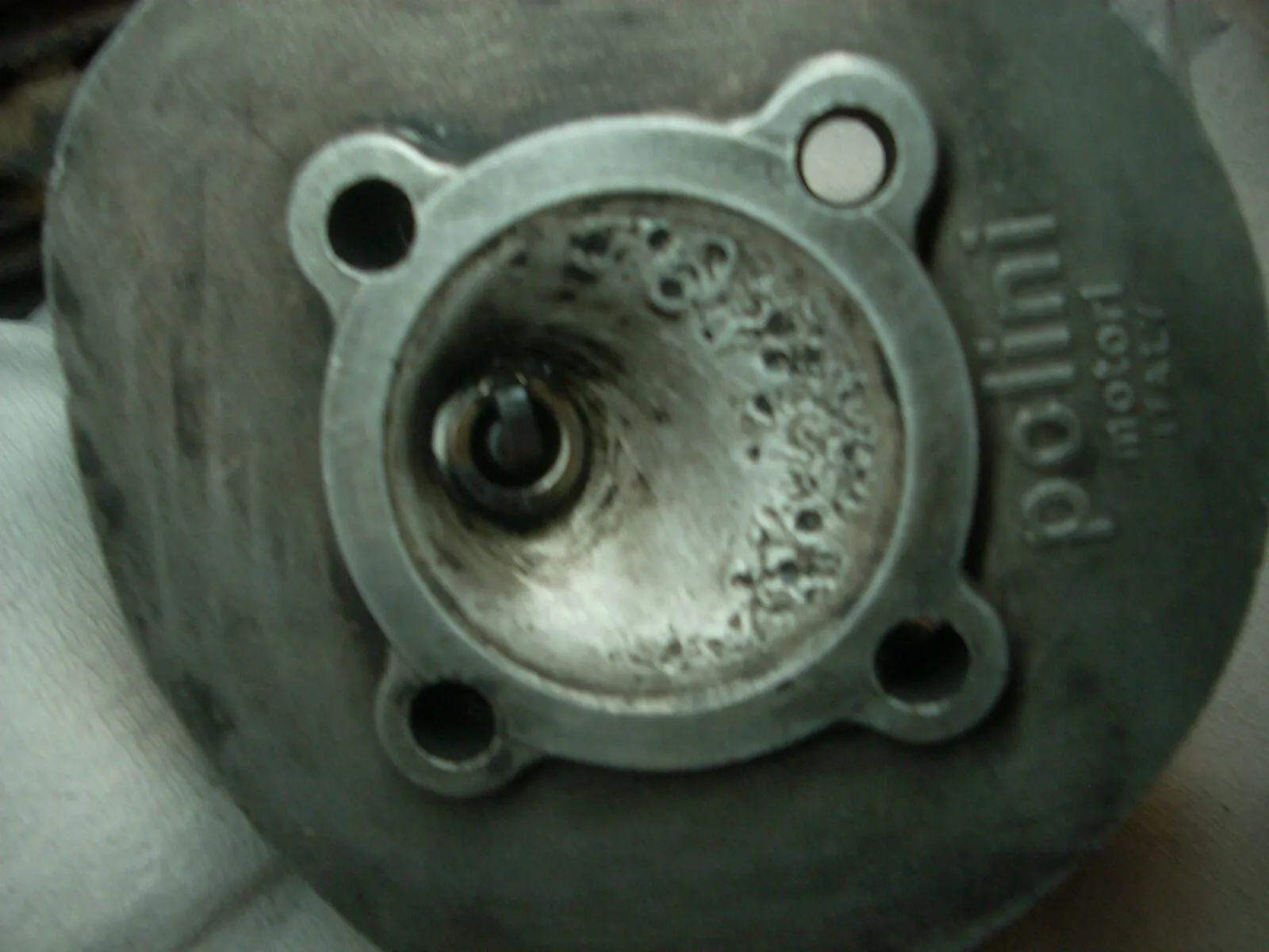

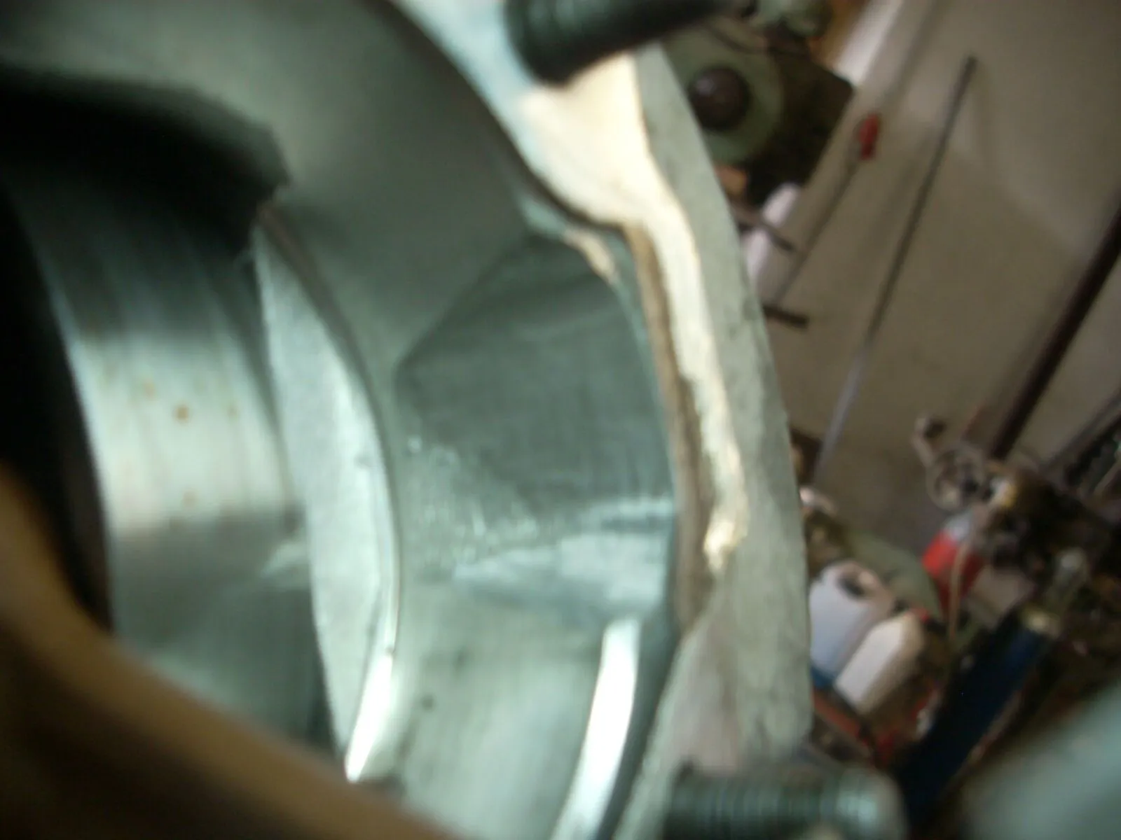

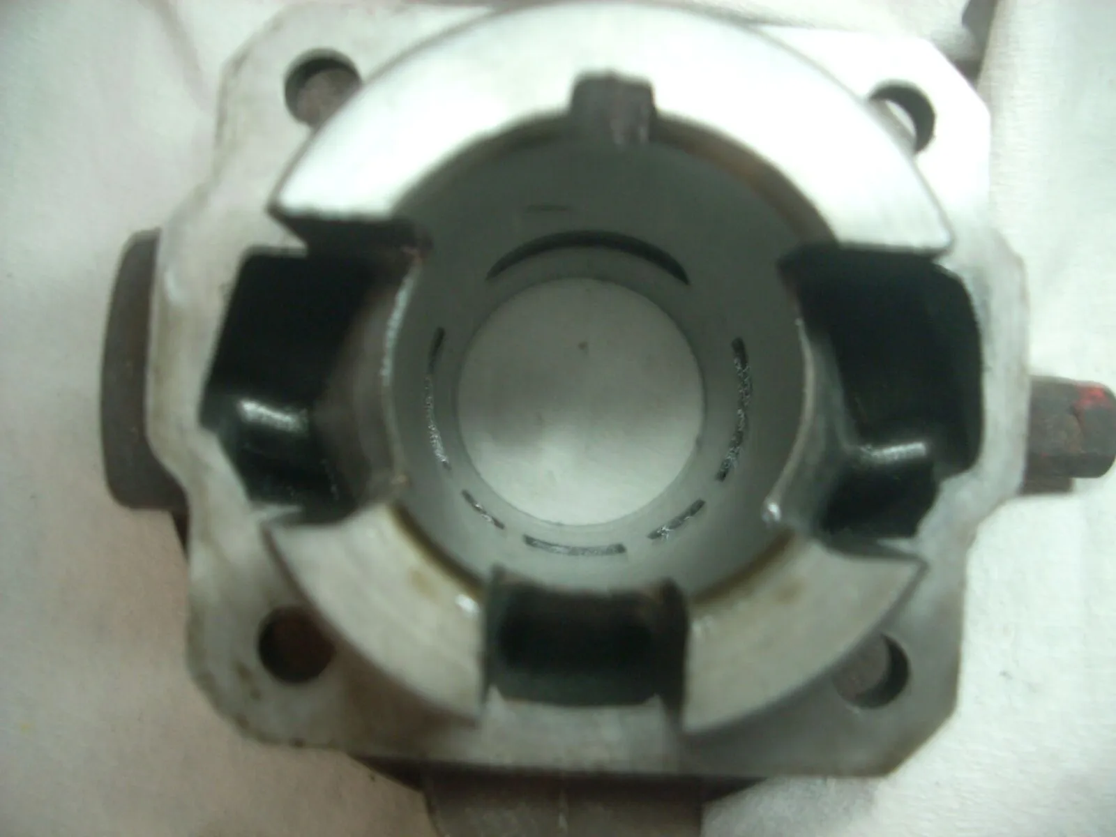

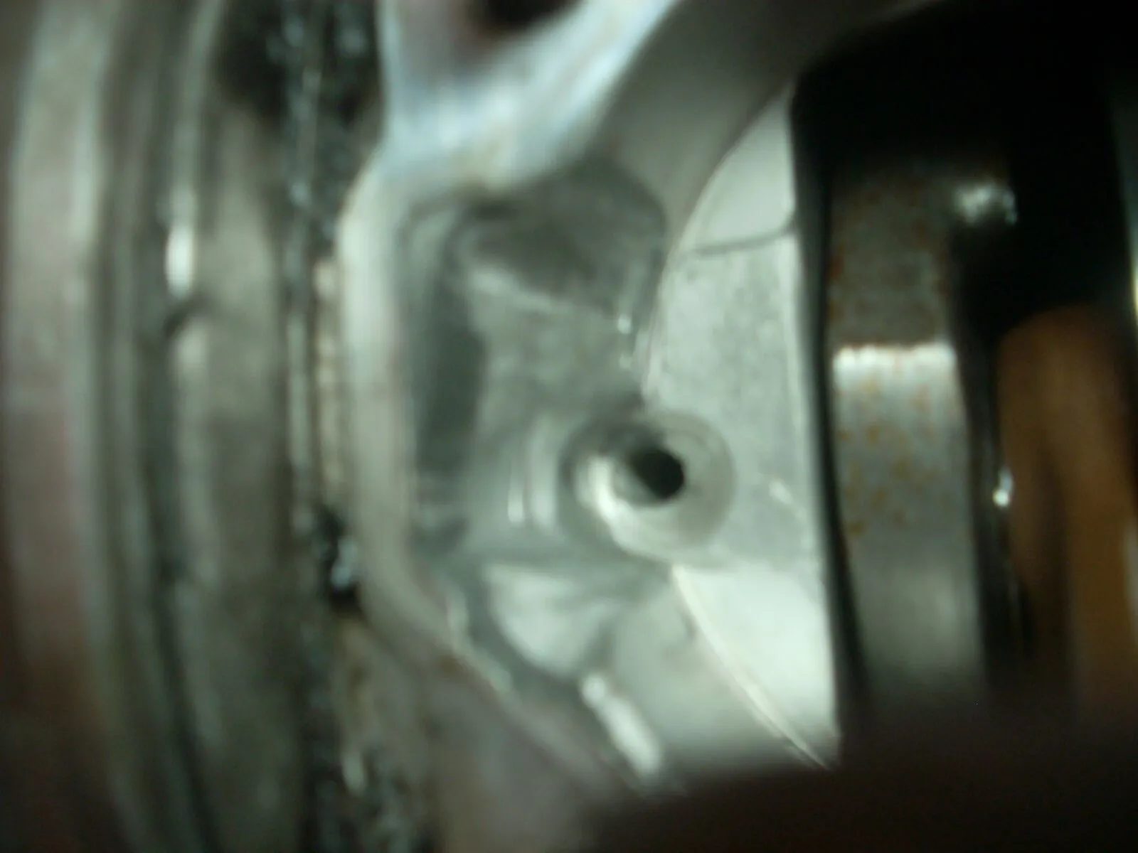

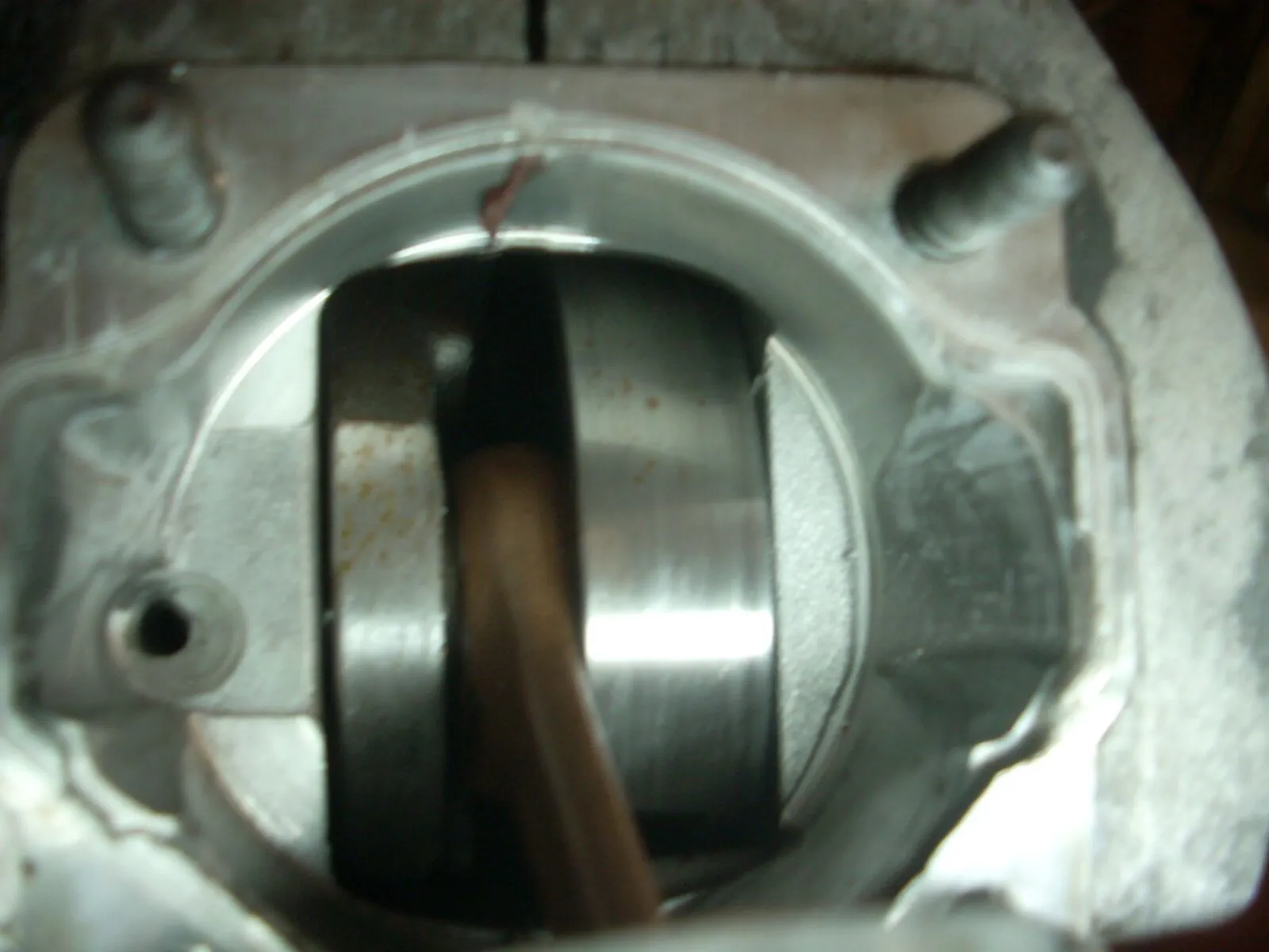

    Hab gerade Zylinder demontiert und bin erschrocken, rund um den Kopf ist es viel zu nass (bei den borungen für di schrauben ist das gemisch(Undicht oder?)
    und eigendlich kommt mir vor es ist überall zu nass (auspuff und Kolben usw.)
    hab jzt ein paar bilder gemacht, hoffe mir kann wer weiterhelfen.

  • Leixner
    1,177
    222
    Ingolstadt
    V50R
    • April 5, 2010 at 16:30
    Was isn das da am Zylinderkopf oO
    Hat der Blasen geworfen?
  • bedaforsti
    75
    13
    Vespa Pk 50 S
    • April 5, 2010 at 16:32
    ja scheint so, hat aber der 2te gleiche auch!
