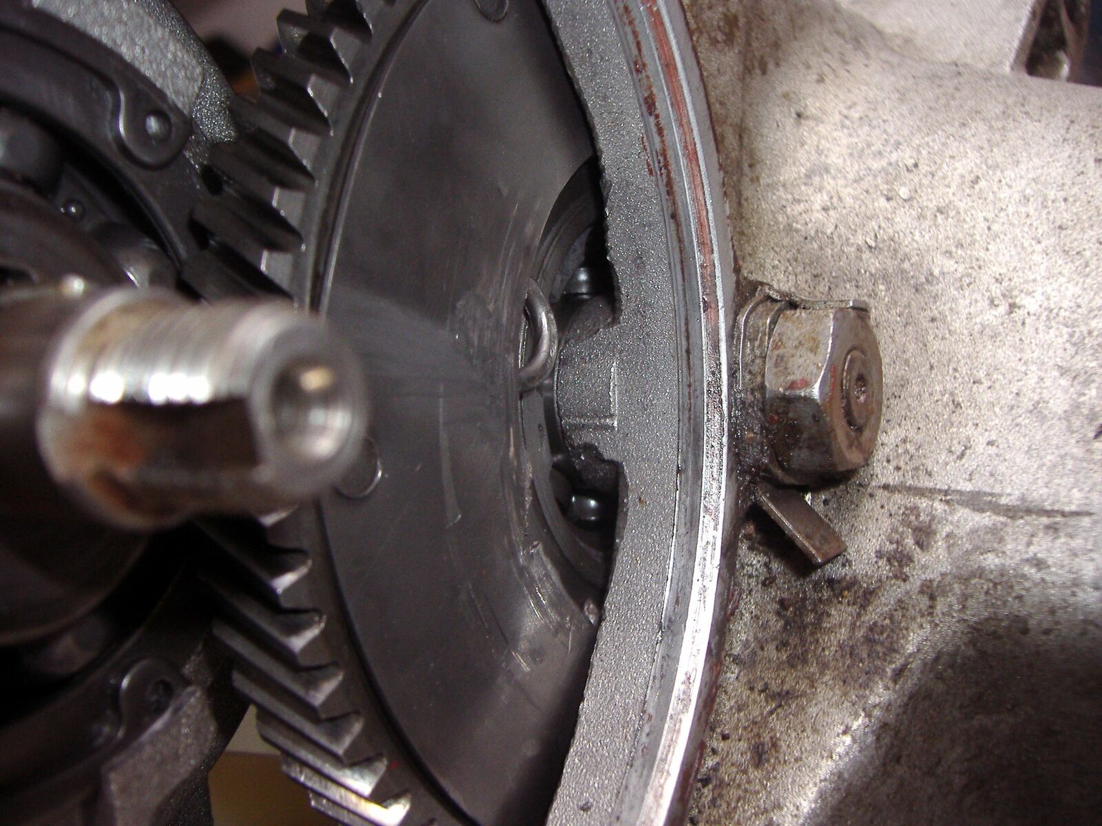

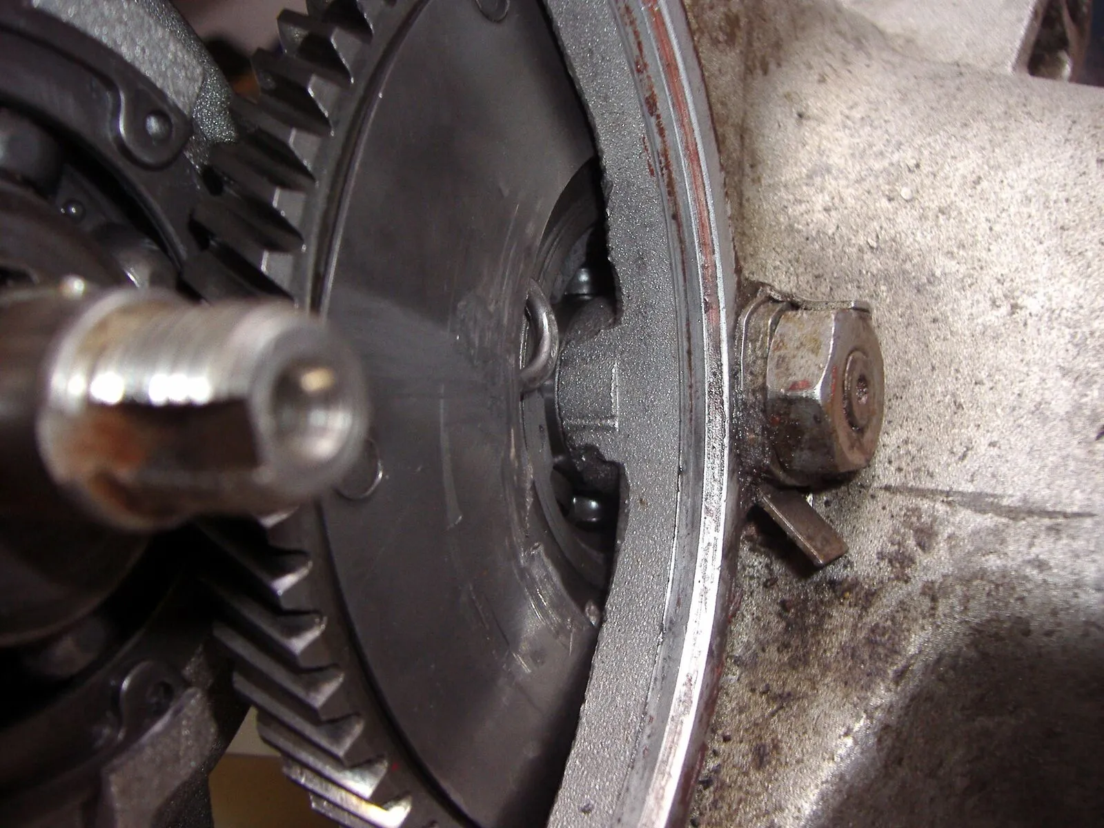

    • April 29, 2008 at 06:59
    Guten Morgen
    Ein Handbuch an deiner Seite wäre nicht schlecht.Habe meinen ersten Motor damit gespalten.......hat alles gut geklappt.Generell kann der Motor verbaut bleiben. Mußt ihn halt nur aushängen.
    Wenn der Motor gespalten ist.Kannst du nach lösen der Mutter (Kulu Seite) und entfernen des Getriebe das Vorgelege herausziehen.Ist kein hexenwerk.
    Wenn du den Motor spaltest kannst du Dr dann auch alles andere in ruhe betrachten. Schaltkreuz,Lager Sir`s. usw. Evtl tauschst du die gleich mit.
    Ich hatte das schleifen übrigens auch. Sieht dann so aus.......
