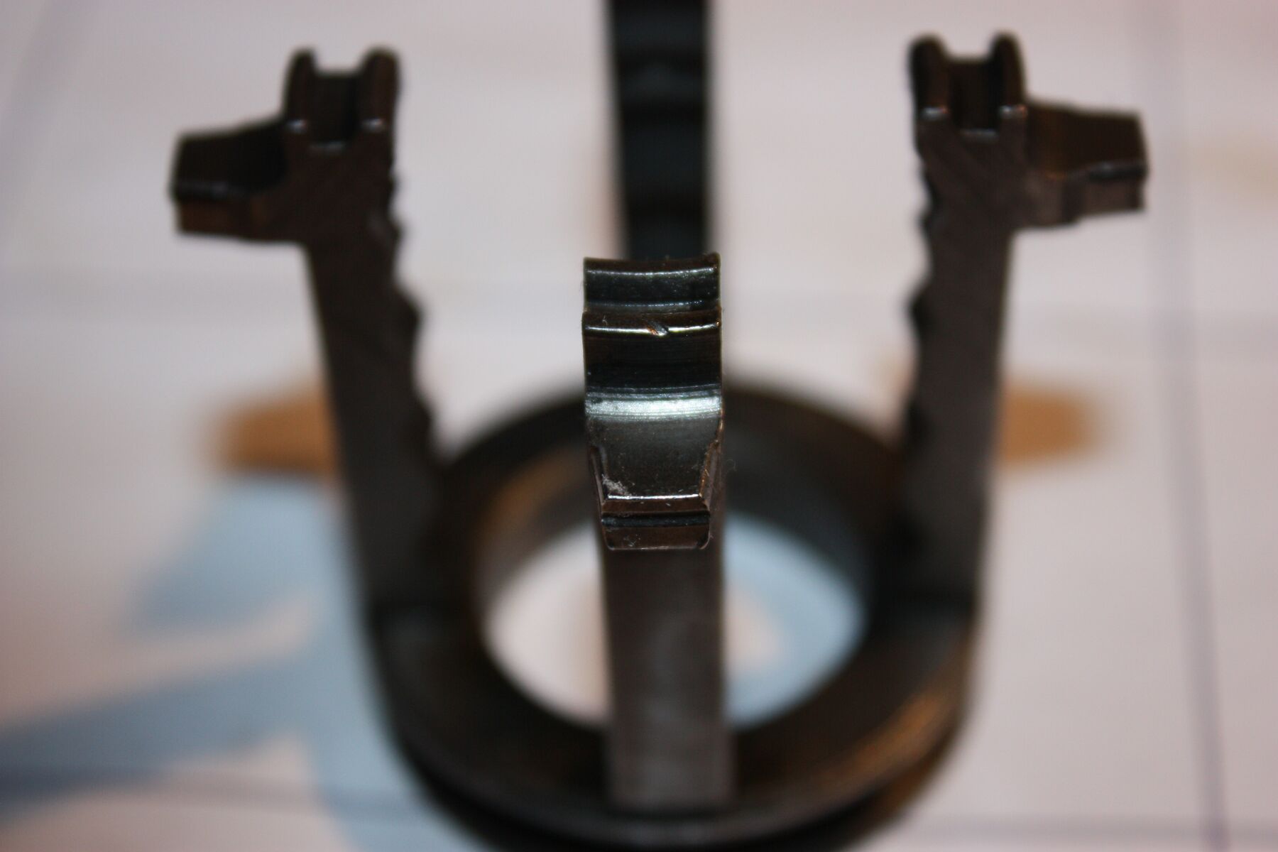

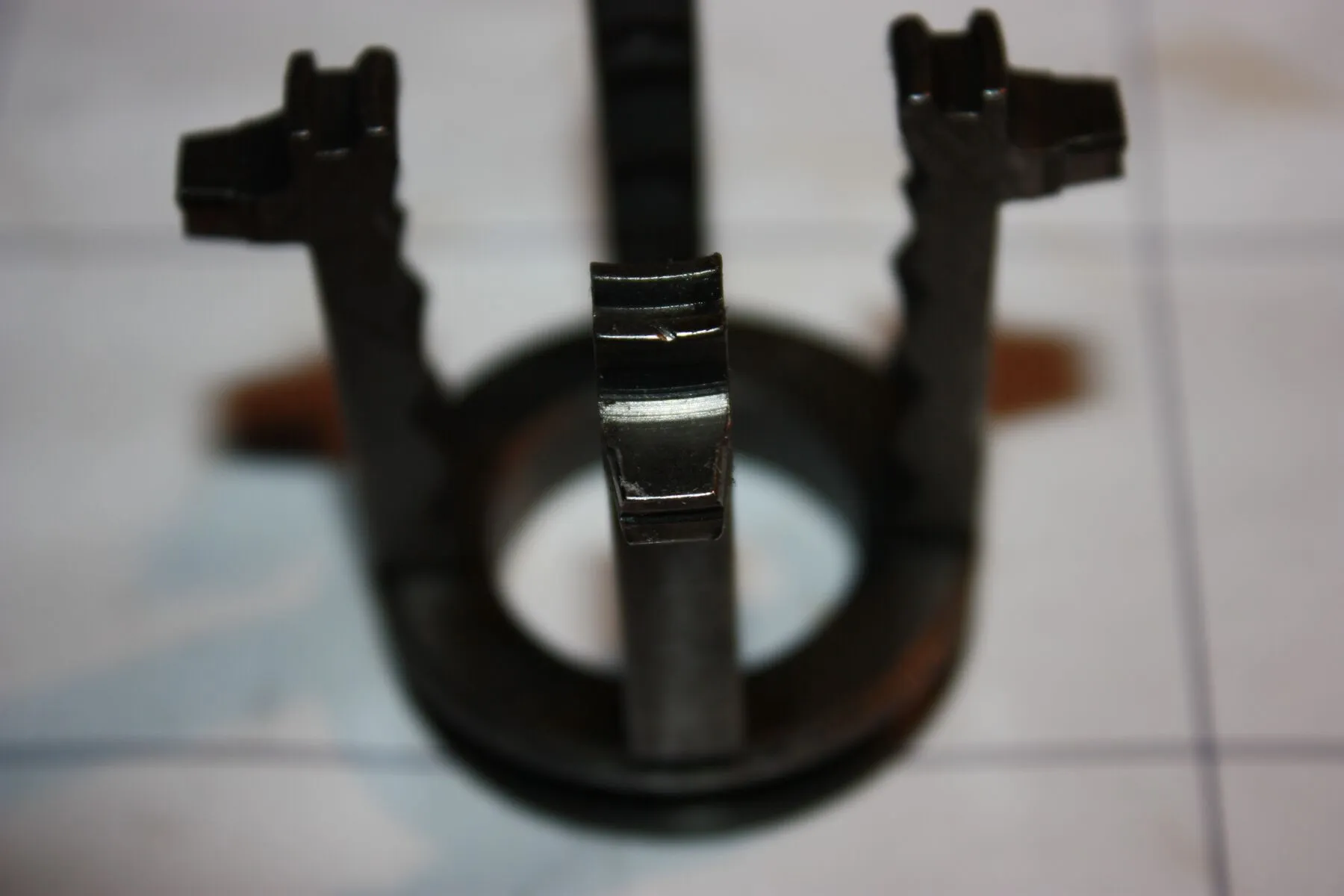

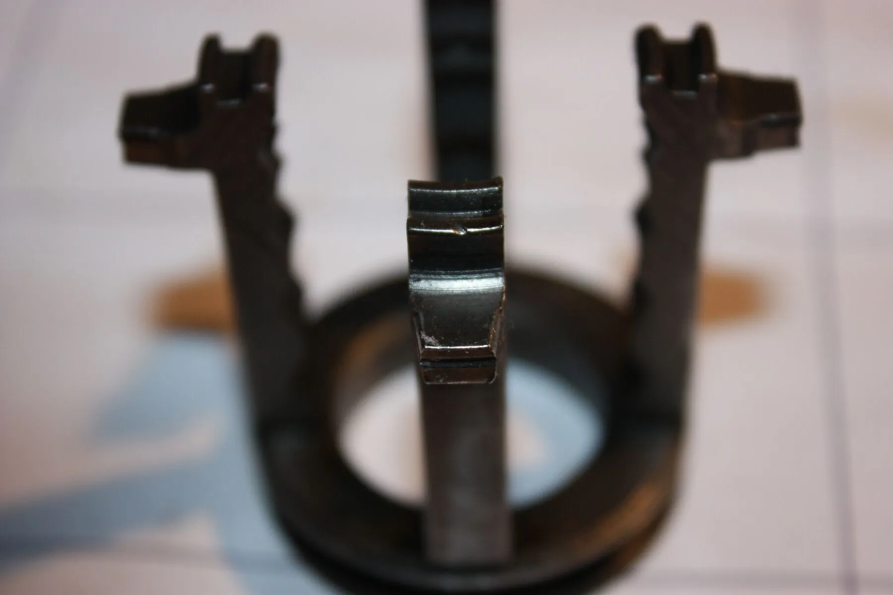

    ich habe nun meinen Motor gespalten und die Schaltklaue ausgebaut. Da bei meiner Vespa (Baujahr 1989) Pk50 FL2 (italienische Version 3 Gang) (Laufleisutng 14 000 km) immer der dritte gang rausflog.
    ich habe Bilder gemacht, könnt ihr mir sagen, ob die klaur runter ist. Also ich finde die sieht noch recht gut aus. (bilder 1:959)

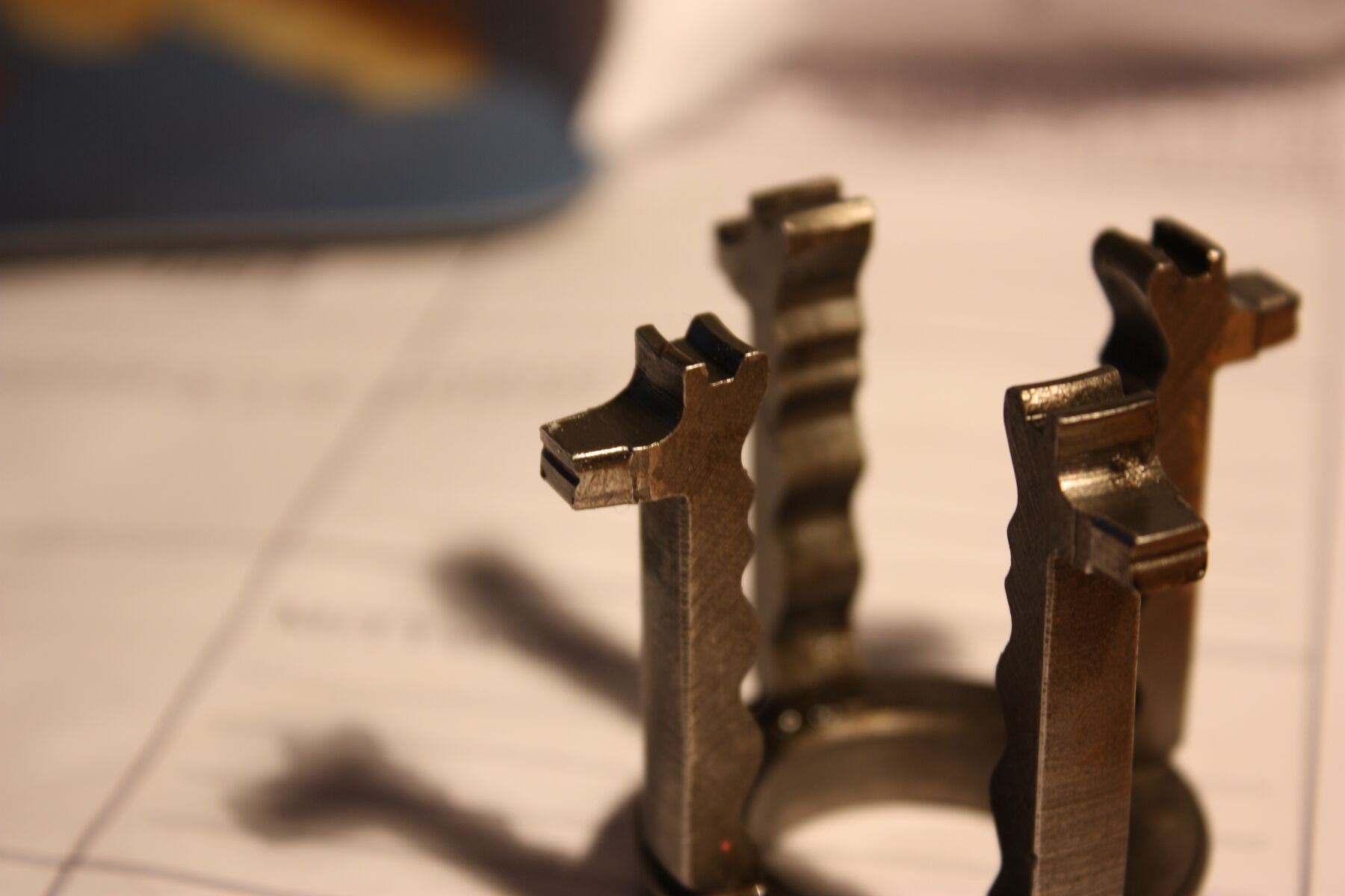

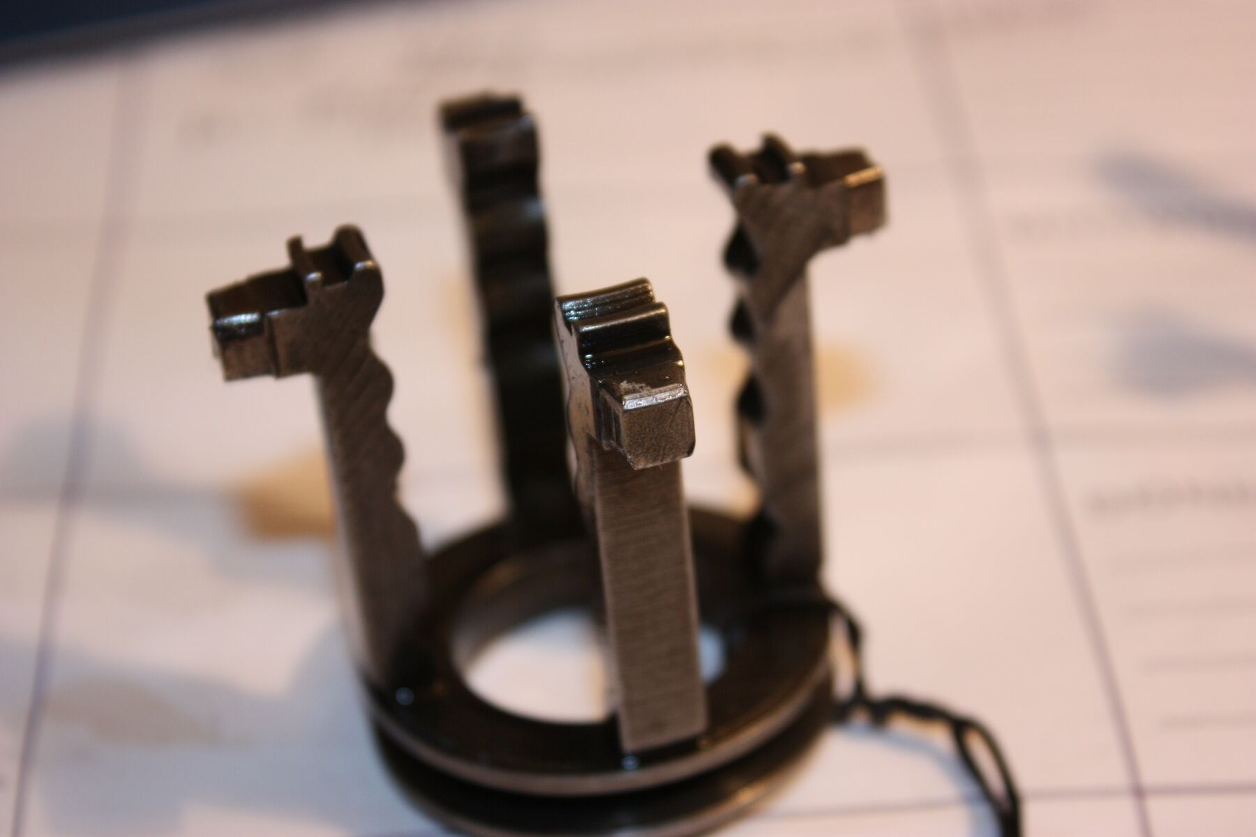

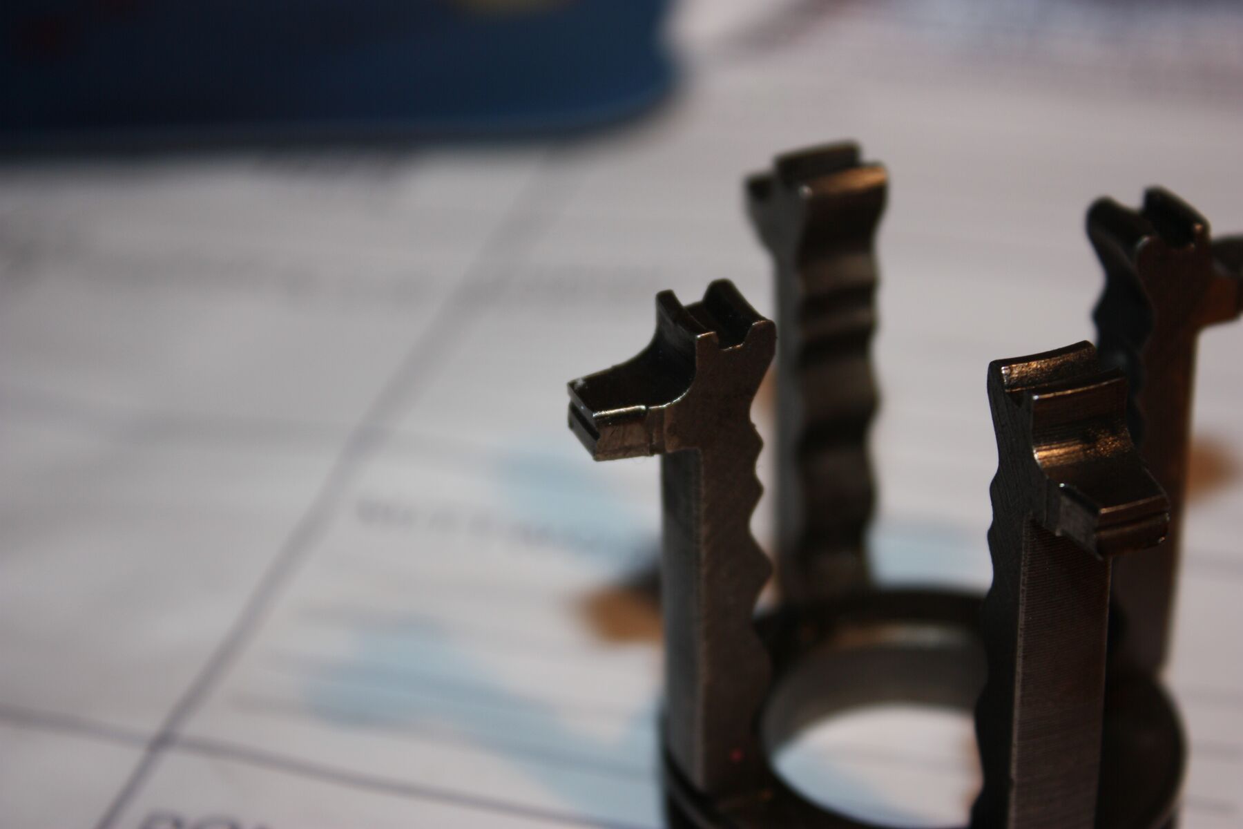

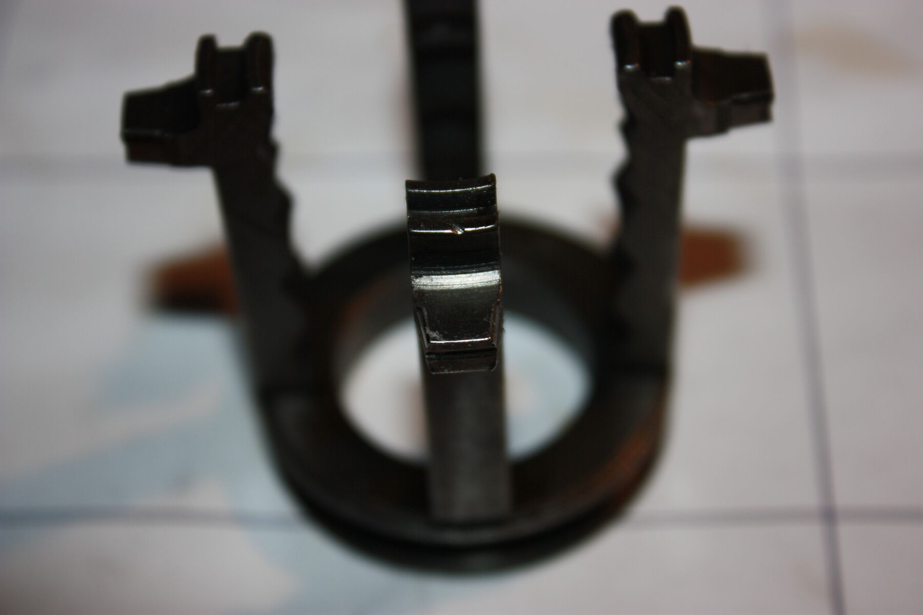

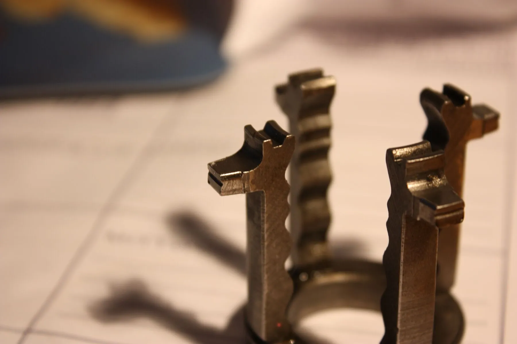

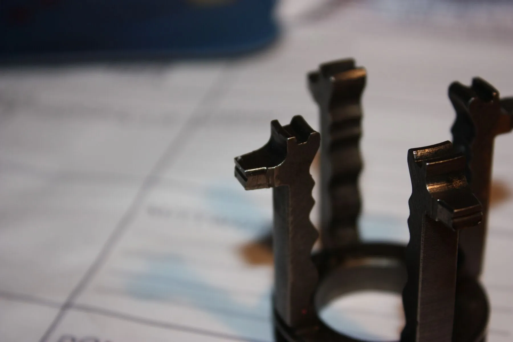

    Da ich noch ein zweites (4 Gang) getriebe aus einem alten motor (Laufleistung unbekann) habe, habe ich dort auch direkt die klaue ausgebaut und fotografiert.
    Ist die Klaue auch runter? (Bilder 2-5:949,950,952,953)
    Oder kann man beide noch verwenden und mein problem ist ein anderes?
    vielen dank für eure antworten!

    ...also ich finde die Schaltklaue noch vollkommen i.O.
    An Deiner Stelle würde ich auch auf 4 Gang umbauen. Du benötigst aber noch eine andere Primärübersetzung
    und an dem Schaltgriff stimmen halt die Markierungen nicht mehr.l
    "Tannenbaum" und Vierganggetriebe hast Du ja.

    Wenn die Klauen noch I.O. sind, warum ist dann mein dritter gang immer rausgeflogen und lies sich nachher nicht mehr einlegen?
    4 Gänge bieten mehr Schaltmöglichkeiten -> mehr Drehmoment auswahl....

    Die Schaltklauen sehen noch gut aus.
    Bei mir sprang auch mal der letzte gang raus. Der zug war zu stramm.

    mich würde mal viel mehr interessieren, warum der gang dann beim fahren immer rausgefolgen ist, wenn die klaue noch fit ist?
    Gestänge würde jetzt heißen, ich habe den motor ganz um sonst gespalten...
    Oh man....
  • Paichi
    16,304
    3,241
    Augsburg
    • April 5, 2010 at 22:07
    An der Klaue wird es wohl nicht liegen ;) Ich würde aber definitiv ne neue Feder einbauen, viellt war die einfach nichtmehr sonderlich stark. Oder deine Bowdenzüge waren zu knapp eingestellt, das kanns natürlich auch sein.

    • April 5, 2010 at 22:15
    Oh man....
    .....na ja, ich glaube auch eher an eine schlecht eingestellte Schaltung. Ich würde bei der Gelegenheit die KW-Lager ( evtl.), Simmerringe
    und den O-Ring der Schaltwelle erneuern. Du hast dann für längere Zeit ruhe.......

    Nein Deine Arbeit war nicht umsonst! Wenn die Gänge fliegen (bei vernünftig eingestellten Zügen) ist es sehr oft das Getriebe zu viel Spiel hat.
    Das sollte mal distanziert werden.
    Bau das Getriebe zusammen und bewege mal die einzelnen Gangräder... Ist da zuviel Spiel?? oder schieb mal eine Füllerlehre zwischen Distanzscheibe und Seegering, mehr als 4/10tel?? dann wird es Zeit für einen dickernen Distanzring.
    Der orig. hat normalerweise 1,2mm... die bekommst Du 10tel weise "dicker". Alternativ bekommst Du auch Distanzscheiben mit je 2/10tel. (hab ich beides da :whistling: )
    Ganz wichtig! Auch mal auf die Seegerringe achten, die sind manchmal verbogen!
    Jetzt noch ne neue Feder in die Schaltklaue, neue Lager und Siri´s rein und Du wirst sehen die Arbeit war nicht umsonst!!!
    Viel Erfolg
